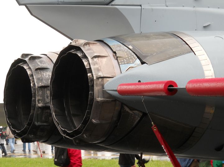

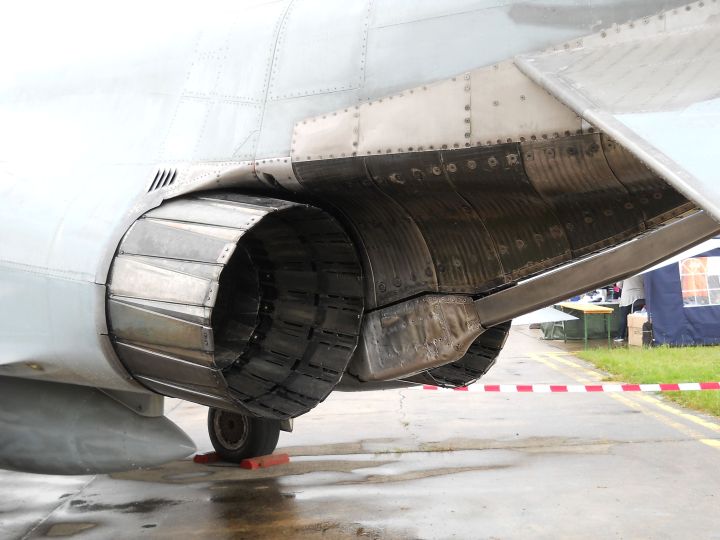

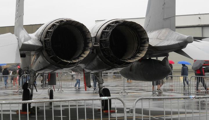

- Bei o.g. Modell werden die Triebwerksdüsen in Eisen bemalt, ich habe jetzt aber schon Fotos gesehen, bei denen eine etwas realistischere Bemalung gemacht wurde, teilweise eher ins rötliche rein, da sich das Metall durch die Hitze ja verfärbt. Wie kann ich das denn erreichen? Läuft das über Washing? Bin bei dem Thema noch ganz neu und mir ist vieles noch nicht geläufig. :oops:

3. Ja ein washing könnte hier helfen, ebenso ein Trockenmalen.
Einfach mal bei der Videoplattform, deren Name nicht genannt werden muss,
mal ein paar Videos ansehen.
Rötlich sind Triebwerksteile allerdings nur, wenn diese laufen.
Metall wird nur bei entsprechender Hitze rötlich.
Sobald es kalt ist, ist das Rötliche wieder weg.
Metall färbt sich nach starker Hitze eher ins Blaue.

Zu den Triebwerksdüsen habe ich mehrere Fotos moderner Jets in meiner Sammlung gefunden. Rostige sind nicht dabei, eher verrußte. Du könnstes für unterschiedliche Farbschattierungen mit roten Pigmenten arbeiten. Sie lassen sich notfalls wieder abwaschen (aber nicht auf weiß!).
