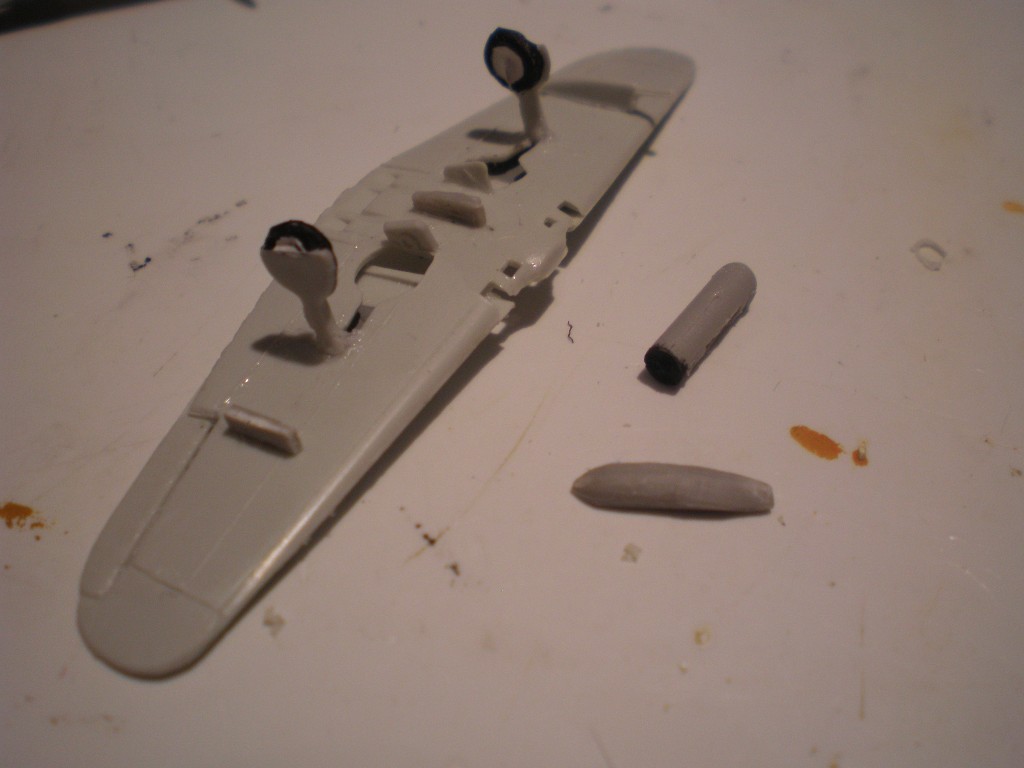

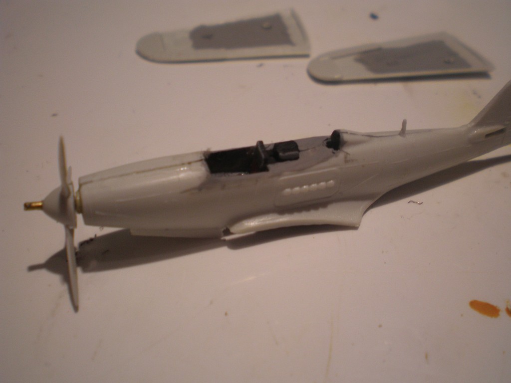

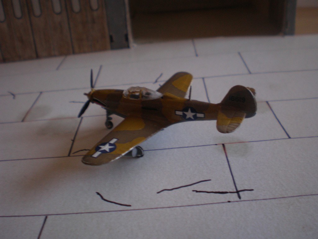

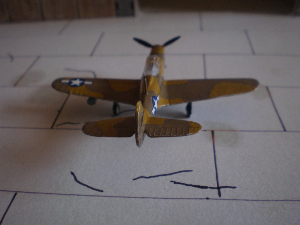

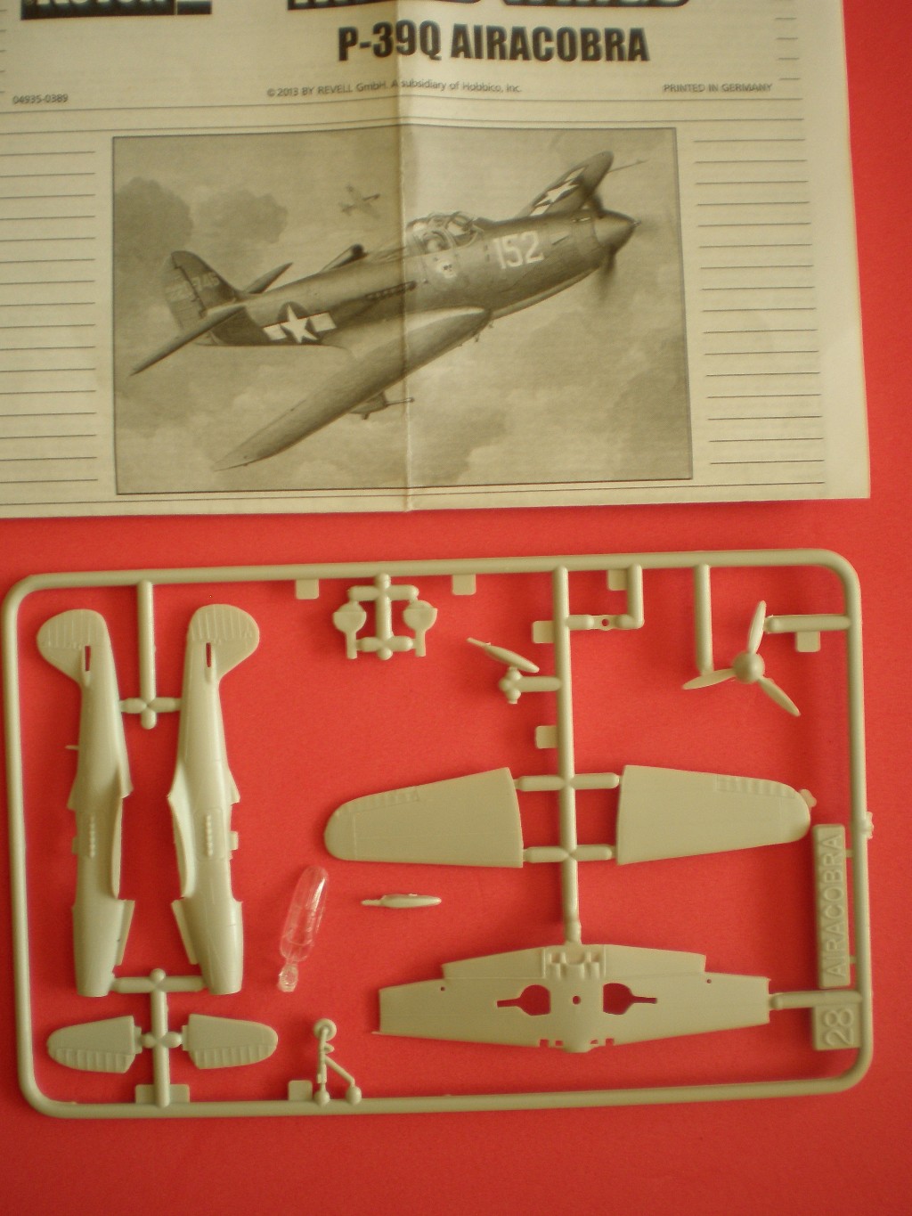

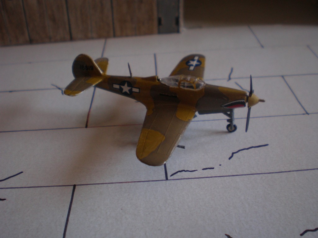

hallo zusammen ..hier ist Sie nun ,,
.. Die Airacobra --von Revell in der Baugrösse 1:144
Ich habe mir das Modell gekauft um zu sehen ob es einen Neuerscheinunug oder nur die übliche alte leier --Nur --ein altes Modell Neu aufgelegt und nichts hinzugefügt ..

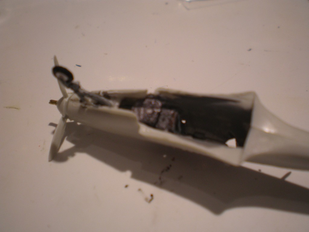

Also das Modell stammt aus den anfängen der siebziger ..Gab es früher schon mal --ich habe an dem Modell einige umbauten vorgenommen um einmal darzustellen wie es auch geht ..So habe ich den alten bausatz im bereich des Prop . einen Neue führung aus messing verschafft damit sich der Prop auch leicht drehen lässt.desweiteren sind dem modell bleigewichte zugelgt worden ,damit es auf seine eigenen Räder stehen kann diese habe ich im Spornradkasten geklebt ,das Gewicht stammt aus einen Gardinenband ..eine Kugel reicht aus ....danach sind unter den hauptflügel die Fahrwerksklappen und Außenstationen angebracht worden .an den Außenstation habe ich anschließend einen Raketenbehälter , den Mittel-Abwurftank angebracht ..( Flachtank) die nicht zum Standartprogramm des Modells gehören.. also selbst stricken!!!..Das Modell wurde anschließend lackiert und mit Abziehbilder versehen..Modell-Farbgebung entspricht der Zircus Version / Norwegen .Kurz bevor die Maschine nach Russland überführt wurde ..
VG..bernd
