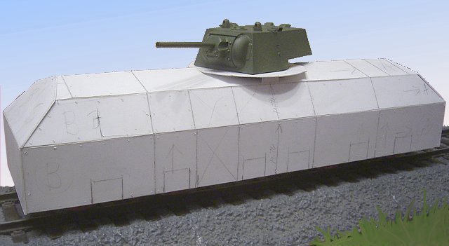

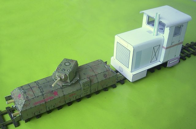

Dies ist der entsprechende Papierausdruck in 1:87:
Das hier ist beispielgebend der mittlere in 1:87, die Kanone ist ein Stück Zahnstocher.
Die Feldbahn 1:35 aus Papier ist auch ein download, die habe ich aber nie fertig gebaut.

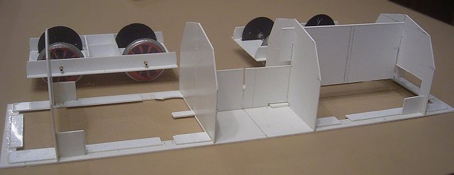

Ich habe erst mal ein paar Spanten aus Polystyrolplatten geschnitten, die helfen immer.
( Das Modell besteht komplett aus Plastikplatten, mit Ausnahme des Turmes von Trumpeter. )
Die werden dann auf die Grundplatte aufgeklebt die wiederum Ausschnitte für die Drehgestelle erhält.
Ein Längssteg bildet eine zusätzliche Verstärkung, vor Allem während des Baus.

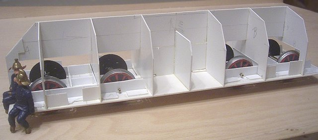

Alle Spanten eingebaut plus der formgebende Längsspant.
Die vorgesehene Besatzung ist auch schon bereit, man wird sie später aber nicht mehr sehen denn die wird mit eingebaut.

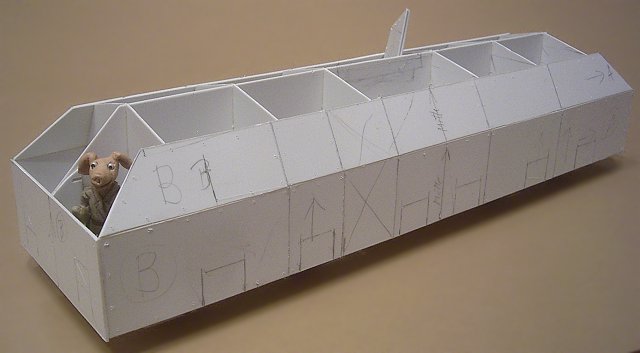

Die Seitenwände sind jetzt auch schon montiert.
Ein Spion guckt da ganz schön frech raus, aber auch der wird gleich mit eingebaut.

Auf dem vorletzten Foto sind 2 Drehgestelle zu sehen.
Dazu braucht es 8 Räder auf 4 Achsen.
So:
Polyurethangießharz Eigenherstellung, Achsen aus Messingröhrchen.
Sie sind etwas vereinfacht weil sie größtenteils verdeckt sind.

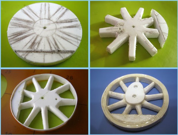

Jetzt geht es weiter mit den Rädern, irgendwie muß ich die ja gemacht haben denn ich kenne keine Käuflichen.
Vorsicht, jetzt kommt erst mal ein Irrweg:
Zuerst mal einen Kreis aus Plastikplatte gesägt, die Zentrierlöcher für die Achse und Koppelstange gebohrt sowie auch am Grunde der Speichen ( als Begrenzung beim Aussägen der Speichen ).
Dann selbstverständlich die Speichen ausgesägt, das sieht dann so aus.
Dann die Speichen in Form gefeilt, ein Gegengewicht angeklebt und mehrere Plastikstreifen als Felge außen herumgeklebt.
Hier in 4 Stufen zu sehen, noch nicht wirklich verputzt.
Da sollte jetzt noch hinten ein Spurkranz angeklebt werden und das Ganze als Urmodell zur Vervielfältigung dienen.

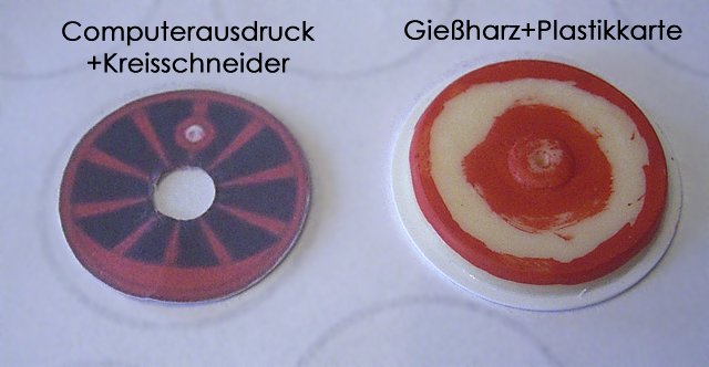

Ich habe mich dann aber doch für eine beim Abformen unkritischere einfachere Lösung entschieden und auf die räumliche Darstellung der Speichen verzichtet.

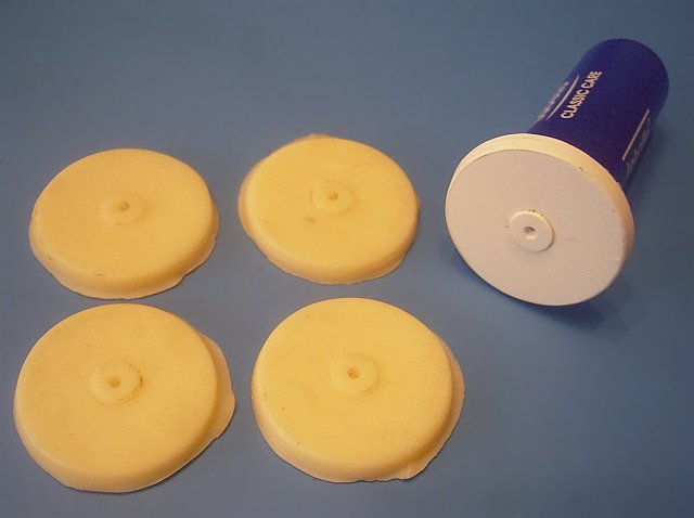

Diemal habe ich nur eine dicke runde Scheibe auf eine dünne Scheibe größeren Ducrchmessers als Spurkranz geklebt.
Ach ja, noch eine kleine Scheibe um ein Schleifen an dem Drehgestell zu unterbinden.

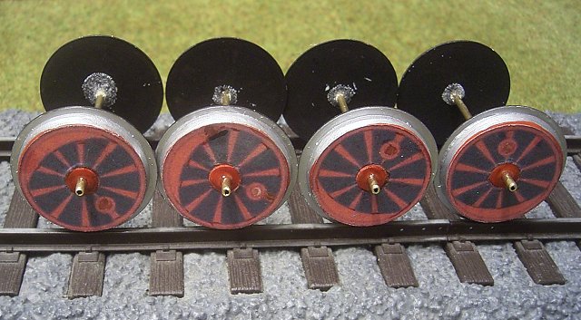

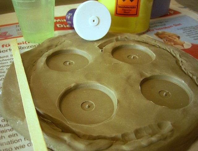

Dieses Modell habe ich ( mit dieser Methode habe ich schon viele Teile gefertigt, kopiert oder selbst gefertigt ) wiederholt in eine ausgerollte Platte aus Plastilin gedrückt, das sind dann die Gießformen für das 2-Komponenten Polyurethan Gießharz.
Sinnvollerweise mit etwas Talkum als Trennmittel einstäuben.
Oben im Bild sieht man das eben gezeigte Urmodell als Stempel.
Klar, da ist hinten ein Griff angeklebt.
Die ausgehärteten Gießteile sehen dann so aus, noch völlig unverputzt, das ist durchaus noch ein bissel Arbeit.

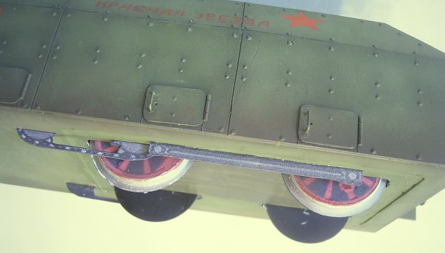

Die Räder habe ich dann mit Fake-Speichen versehen, einfach ein farbiger Computerausdruck.
Zugegeben, etwas roh das Ganze, aber sie sind ja eingebaut nur schlecht zu sehen.

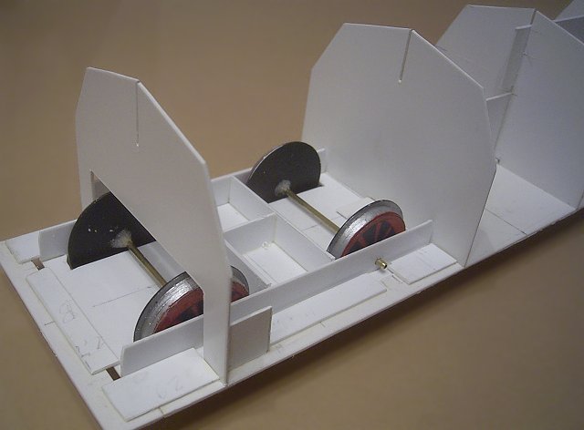

Das sind sie dann, auf besagte Messingröhrchen aufgezogen ( Sekundenkleber ) die nur in einem ganz simpelen Gestell aus Polystyrolstreifen gelagert sind.
Vorne im Bild das vorbereitete Spantengerüst.
Und jetzt das Drehgestell endgültig eingeklebt, ja, nicht drehbar, denn die Plastikschienen die ich aus div. Bausätzen habe sind allesamt gerade Stücke.
Allerdings nur mit 41 mm Spurweite die für den sowjetischen Triebwagen ZU KLEIN ist.
Die 1:32 Spurweite wäre für die russische Breitspur ( 1524 mm statt 1435 mm ) gerade richtig.

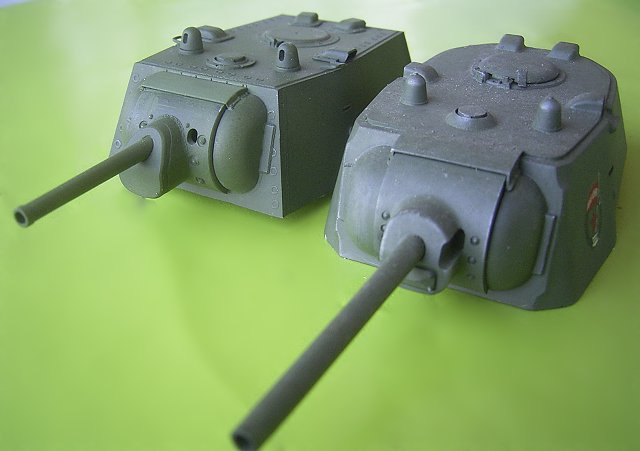

Den Bau des Turmes habe ich mir erspart, nicht nur aus Faulheit sondern aus reiner Vernunft.
Mir standen 2 Bausatz-Versionen ( Trumpi ) zur Verfügung.
Der Kantige frühe Geschweißte war der richtige.
Der runde Gegossene aus einem turmlosen Projekt schiebt seither eine richtig ruhige Kugel.
Mit den tws. montierten Panzerplatten hatte ich ihn ja schon weiter oben gezeigt.

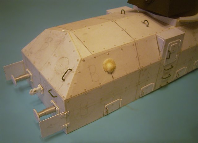

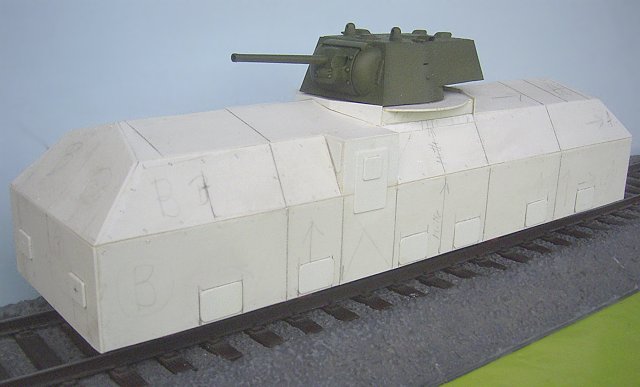

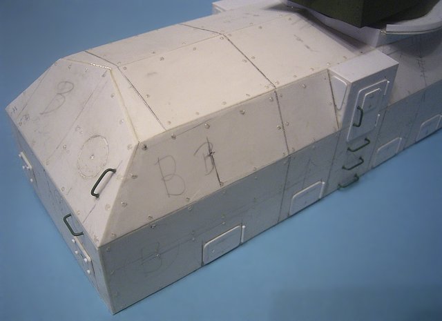

Die restlichen Platten des Aufbaus anzubringen war kein Hexenwerk, das Schnittmuster hatte ich ja schon konstruiert.
Die zuletzt angebauten Platten baue ich meistens mit etwas Übermaß, das wird nach dem Härten des Klebers abgeschnitten und angepaßt.
Auch die über die Wanne seitlich herausragende Plattform für den Turm wurde jetzt ( auch aus Polystyrolplatten, was sonst ? ) gebaut.

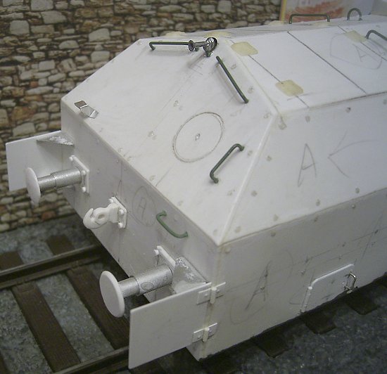

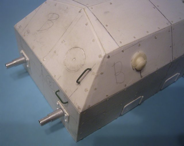

Die Positionen für die Nieten habe ich nach dem Ausmessen mit einem Nagel eingedrückt.
Kein Fortschritt erkennbar ?
Doch, bei genauerem Hinsehen erkennt man einige ergänzte Türen, Wartungsklappen und Pufferbasen.
Haltegriffe aus Blumendraht wurden ergänzt, und noch ein paar Schraubenköpfe usw.
Wie mache ich jetzt aber mit vertretbarem Aufwand die Unzahl an prominenten Nieten ???
Nun gut, ich habe jeweils ein Tüpfelchen dicken Weißleim mit einem Zahnstocher aufgetupt und aushärten lassen.
Da mußte ich höllisch mit meinen Patschhändchen aufpassen um sie nicht sogleich wieder plattzudrücken.
So richtig rund erhaben werden sie derart nicht, aber nach dem Lackieren siehen sie durchaus brauchbar aus.
Die Puffer sind keine Drehteile, auch wenn es so aussieht als ob sie Metall seien.
Ich glaube sie stammten aus einem anderen Bausatz ( REVELL ex Dragon Panzerdraisine ? ).

Die Nieten hatte ich meiner Erinnerung nach doch NICHT aus Weißleim gemacht, sondern aus UV härtendem 2-Komponentenkleber, BONDIC war das damals.
Immer so 3-5 Stück in einer Reihe, dann zum Aushärten etwa 3-5 sek. mit der beiliegenden UV-LED bestrahlt.
Ja, diese kurze Zeit reicht aus um den UV-Kleber zu härten !
Mit dem lassen sich auch prima Verglasungen kleiner Leuchten darstellen.
Und freilich ist das ein hervorragender Kleber für Klarsichtteile !
Der härtet ja unter dem UV-Licht blitzschnell und gezielt klar aus !
Aber man muß aufpassen daß man kein UV-Streulicht hat !
Z.B. Sonnenlicht !
Oder auch LED Lampen im Haushalt, die sollte man nicht zu lange einwirken lassen.

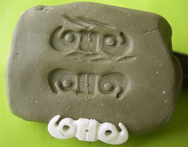

Ein paar Dingelchen fehlen noch, so z.B. die Kupplungshaken..
Bausatzhaken hatte ich nicht mehr, folglich war selber Schnitzen angesagt.
Hier aus Plastikplatte.
Die linke und rechte Hälfte gemeinsam und 2 mal in Plastilin abgeformt.
Beide Hälften getrennt und Rückseite an Rückseite zusammengeklebt, ergibt 2 Kupplungen.
Mit Klebstoffüberschuß geklebt und den überquellenden Klabstoff abgefeilt sieht es doch ganz brauchbar aus, so wie hier am Modell angebracht.
Die seitlichen Panzerplatten für die Kupplungen und Puffer wurden mit 2 Stützen abgestrebt die ich aus dem Aluminium eines Teelichtes gebogen habe, mit angedeuteten Nieten.

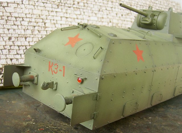

Noch ne Hupe und bissel was hinzu, mehr nicht mehr.
Fertig zum Lackieren vor einer Propagandawand.
Nanu, chinesisch ? Was ist denn da los ?????

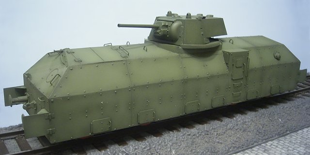

Vorschattiert und grün gespritzt sieht er jetzt aus wie ein richtiges Modell.
In den bekannten 1€-Läden gibt es billige Locher mit allerlei Motiven, u.A. auch Sterne.
Mit einem solchen habe ich eine Spritzschablone gestanzt.
Die Beschriftung ist freihand gemalt, damals konnte ich das ncoh.
Danach kamen nur noch einige Abnutzungen an den Puffern, Kupplungen und Haken, und ein bissel Rost, und fertig.

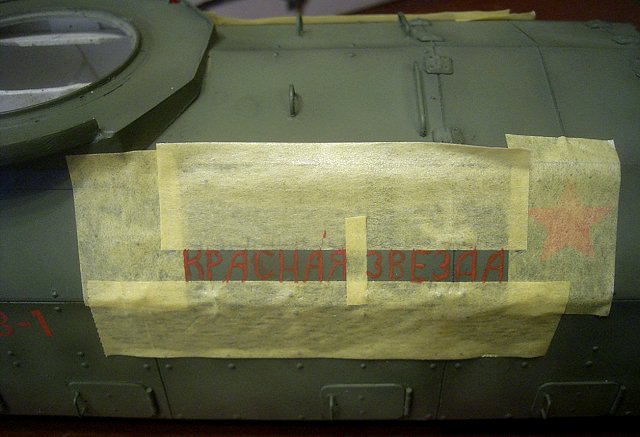

Also habe ich es mir sehr einfach gemacht und nur das Profil ausgedruckt, man sieht es eh praktisch nicht.
Und wie der Boden aussah ist mir völlig unbekannt, da muß halt die einfache Grundplatte ausreichen.
Unten am Rand habe ich mit dunkelbrauner Pastellkreide noch ein bißchen Verschmutzung durch Flugrost von den Schienen und aufgewirbelten Staub dargestellt, nur dezent.
Die Beschriftung habe ich frei Hand gepinselt, allerdings habe ich diese Markierbänder als Führung verwendet.
Schemenhaft erkennt man noch einmal die Nieten aus dem UV Kleber, sie sind durchaus ausreichend ballig ausgeführt und gar nicht so flach.
