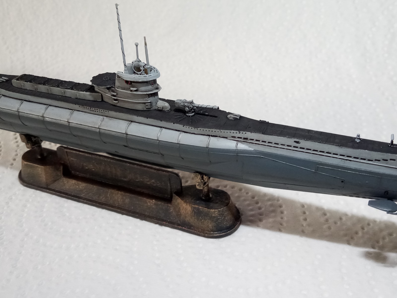

Es geht langsam aber sicher bei meinem Minenleger in die Schlussphase.

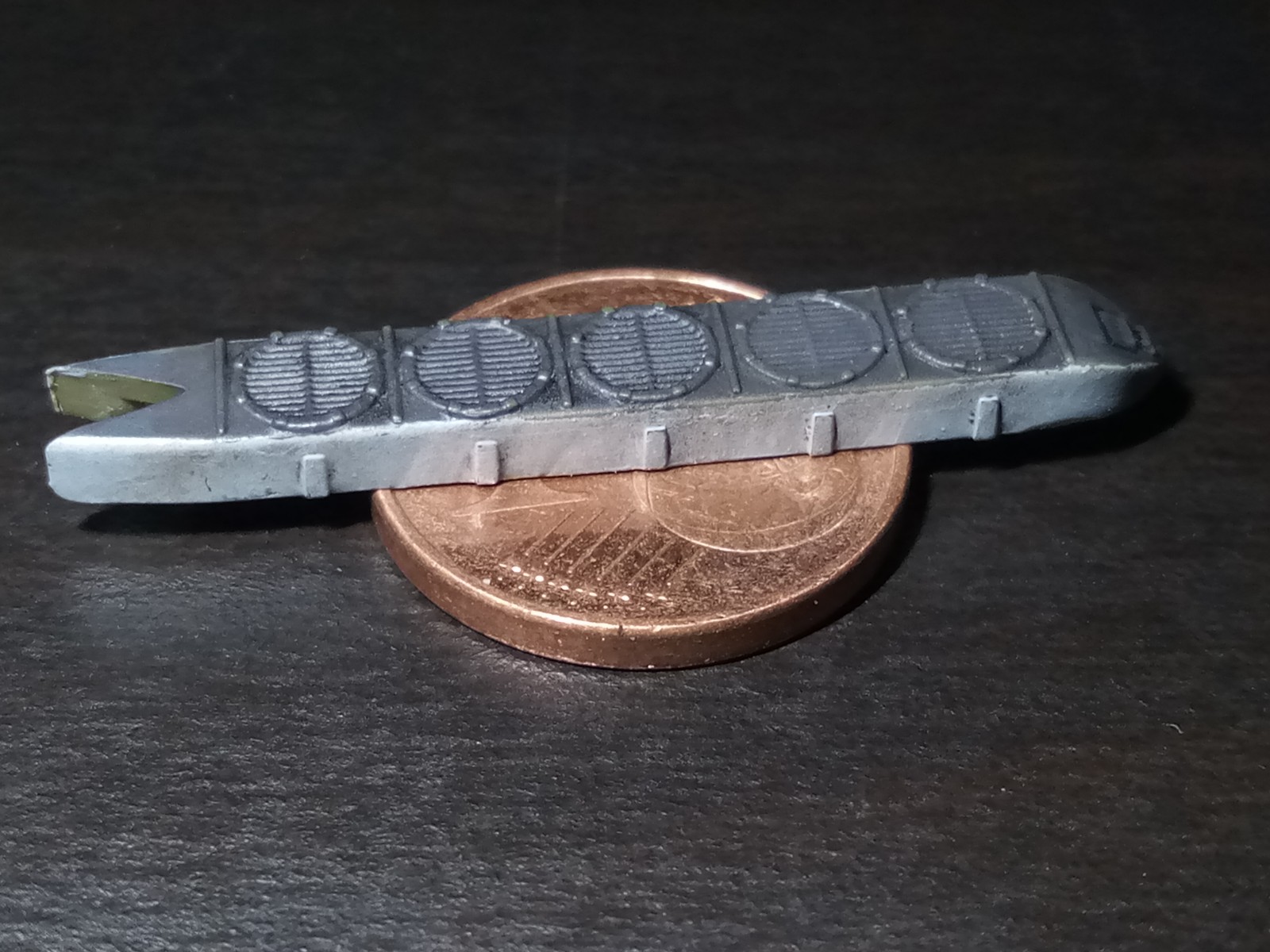

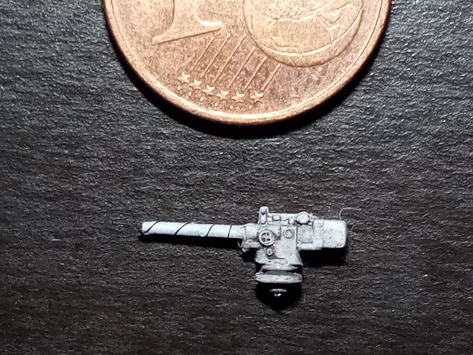

Ein paar Kleinteile wie 8,8cm Kanone und das Minenmagazin
wurden hier nur bemalt und mit einem Washing versehen.
Danach wurde alles an Deck verklebt ebenso der Turm.
Leichte Nacharbeiten, sprich abschleifen vom Minenmagazin war hier angesagt.
Damit dieser sauber auf dem Deck verklebt werden konnte.
Ansonsten ist auch hier die Passform durchaus in Ordnung.
Der Rumpf bekam auch schon ein kleines Washing.
Als Vorarbeit bzw. Basis für das anschließende Drywashing.

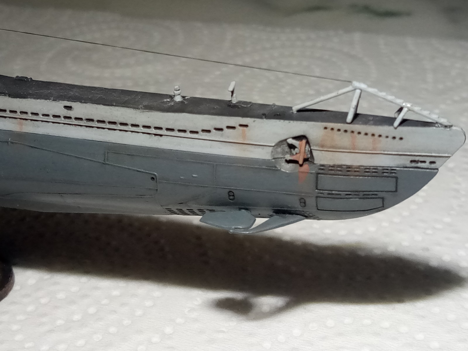

Hallo an alle Interessierten,
ein letztes Update zum Baubericht.

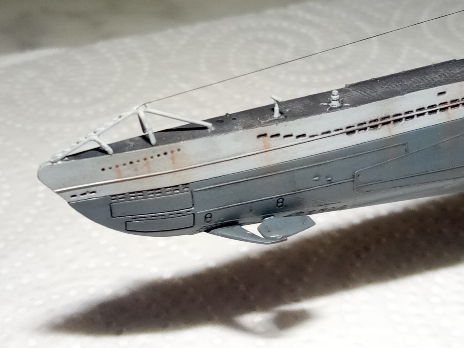

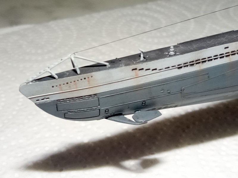

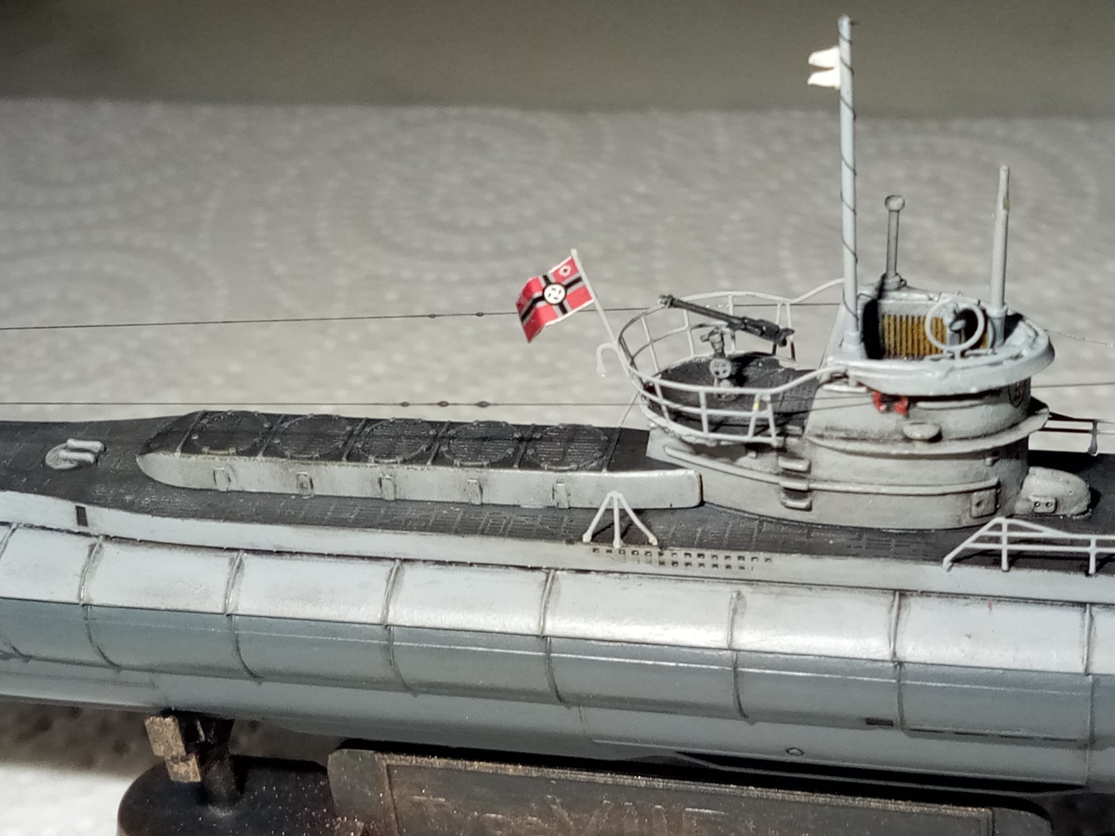

Die letzten Teile sind nun dran.
Insbesondere die Relings aus PE-Teilen, die dem
Bausatz beiliegen, werten das Modell ernorm auf.
Die Tonnagewimpel (Weiß) liegen dem Bausatz auch als
PE-Teile bei
Die Seilantennen wurden mit Uschis Gummifaden dargestellt.
Ebenso die Seile an der 8,8 und dem Piriskop.
Bei den Rostspuren kamen wieder die Pigmente vom
Revell Weathering Set zum Einsatz.
Diese wurden wieder mit Wasser vermischt und mittels
Pinsel aufgetragen.
Trocknen lassen und mit einem Q-Tip nach unten hin verreiben
um einen Veverblendungseffekt zu erhalten.
So hier und da, muss ich noch etwas Nacharbeiten,
dann ist Stapellauf.
So schaut es derzeit aus:
Beiträge: 1284

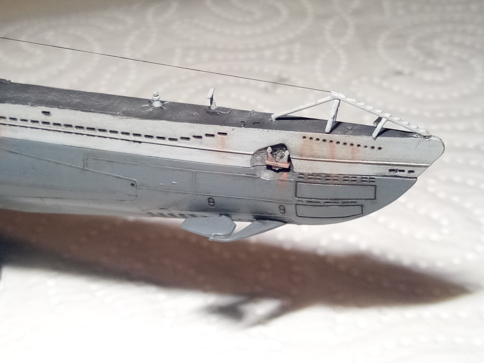

Dein Boot wirkt sehr «lebendig» :thumbup:
Den Anker würde ich noch nach oben drehen. :arrow: Siehe das Boot in Laboe!
Moin Wilfred,
vielen Dank für dein Feedback :) und dem
Hinweis, bezüglich des Ankers :thumbup:
Konnte ich jedoch ohne grossen Aufwand korrigieren:
