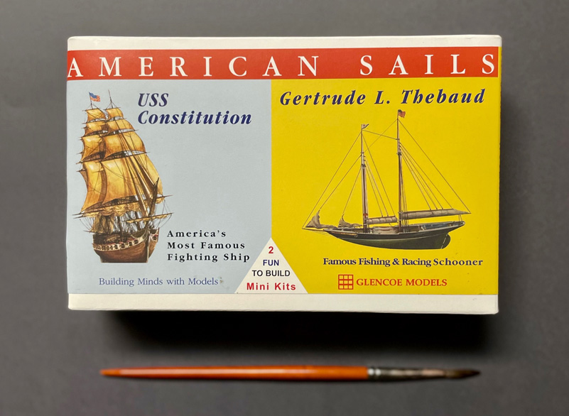

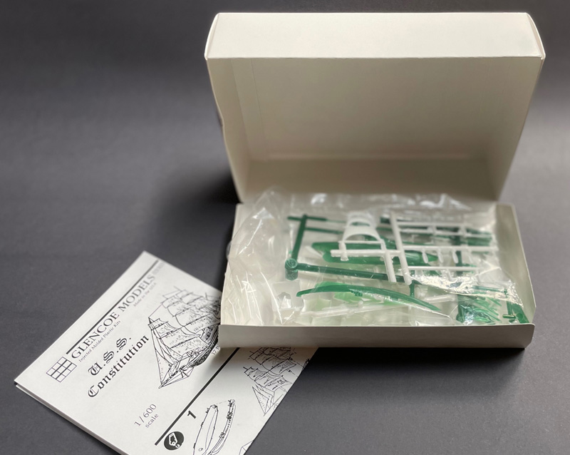

Weil wegen des geringen Preises das Risiko für einen Reinfall klein war, bestellte ich den Glencoe Doppelbausatz
USS Constitution – Glencoe Model – 1:600 (1:880)
Gertrude L. Thebaud – Glencoe Model 1: 250 (1:460)
Die USS Constitution kennt ja jeder, die Gertrude L. Thebaud ist wohl weniger bekannt.
Der Fischerei- und Rennschoner mit Baujahr 1930 war Gegnerin in den Rennen gegen den berühmten Gaffelschoner Bluenose. Im zweiten Weltkrieg diente die Gertrude L. Thebaud bei der Küstenwache der USA. 1948 sank sie vor der Küste Venezuelas.
Seltsam ist schon mal, dass die beiden Schiffe, die weder historisch noch von der Bauart her, aber auch bezüglich ihrer Verwendung irgend eine Gemeinsamkeit haben, in einem Kombipack angeboten werden.

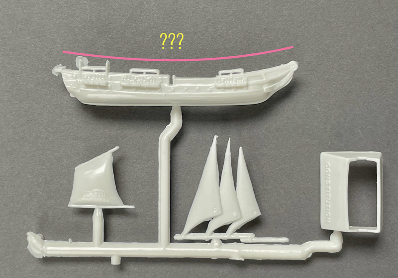

Nicht einmal der Massstab ist gleich, und in der Verkaufsdeklaration schlicht und einfach eine Täuschung. Für USS Constitution wird 1:600, für die Gertrude L. Thebaud 1:250 angegeben. Die Nachmessung ergab 1:880 bzw. 1:460. Damit war auch meine ursprüngliche Kaufmotivation, nämlich eine USS Constitution in 1:600 zu erhalten, auch dahin.

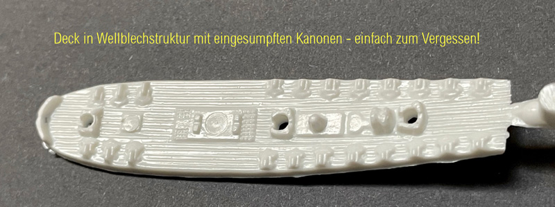

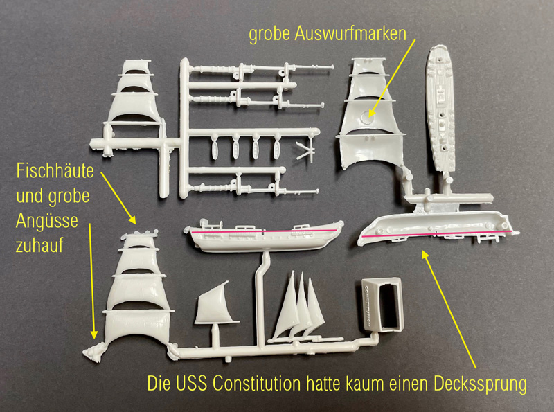

In einer Plastikhülle finden sich für die USS Constitution an drei weissen Gussrahmen die 17 Teile zum Bau der Fregatte. Um es vorweg zu nehmen, die Unähnlichkeit mit dem Vorbild scheint gewollt zu sein.

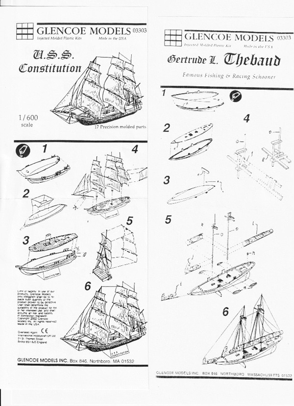

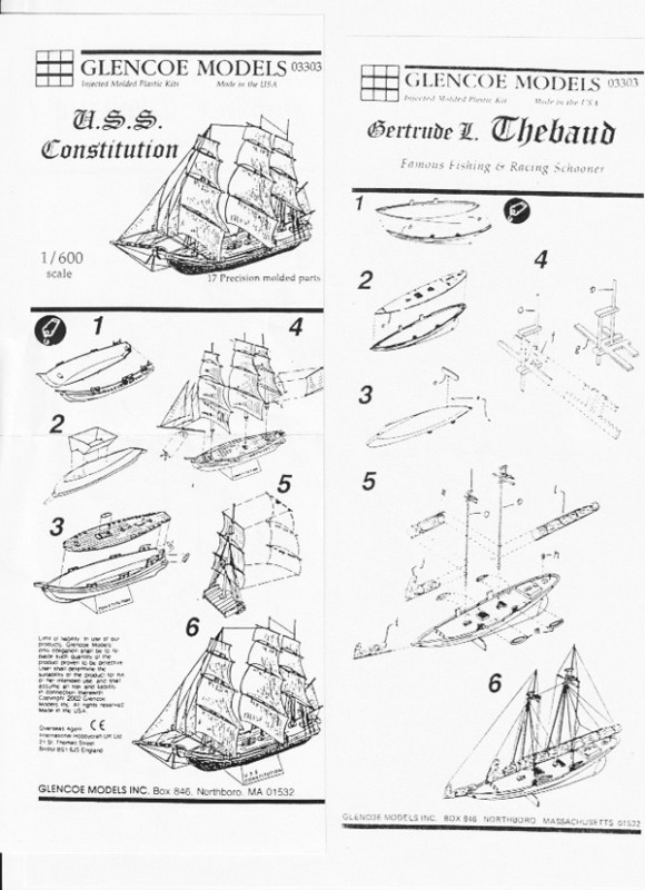

Immerhin, es gibt eine Bauanleitung, es würde auch ohne gehen.

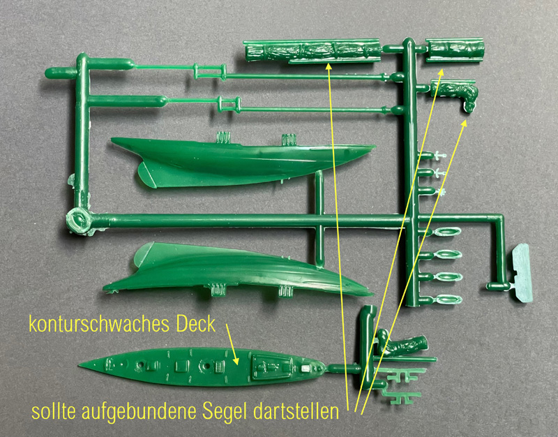

Das Erkenne der Bildteile für den Zusammenbau der Gertrude L. Thebau ist eher ein Augentest.

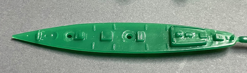

In halb transparentem Grün gespritzt finden sich an zwei Ästen 19 Teile für den Zusammenbau der Gertrude L. Thebau.

Von vorbildähnlichen Modellen zu sprechen, reicht noch gerade für den Schoner, mit der USS Constitution hat der Dreimaster aber wenig gemein. Das ist auch mit einem Korrekturbau nicht zu retten; dann lieber gerade alles scratch anfertigen.
Was die Qualität anbetrifft, erreichen die beiden Bausätze nicht einmal den Grad einer Cornflakes Beilage.
Der Zusammenbau dürfte sich für Kinderhände eher schwierig gestalten, da viele Teile ohne Nockenhilfe geklebt werden müssen.

PS: Von den zwei Bausätzen wären vielleicht gerade noch die beiden Rumpfschalen des Schoners für ein akkurates Modell verwendbar. Maßstäblich könnte ein daraus noch zu rekonstruierendes Schiff mit etwas Scratchbau in einem 1:400er Diorama gut als Zugemüse dienen.
Irgendwie zwickt es mich, aus dem plastischen Grünzeugs eine elegante Segeljacht zu bauen, mit Segeln und allem Drum und Dran.
