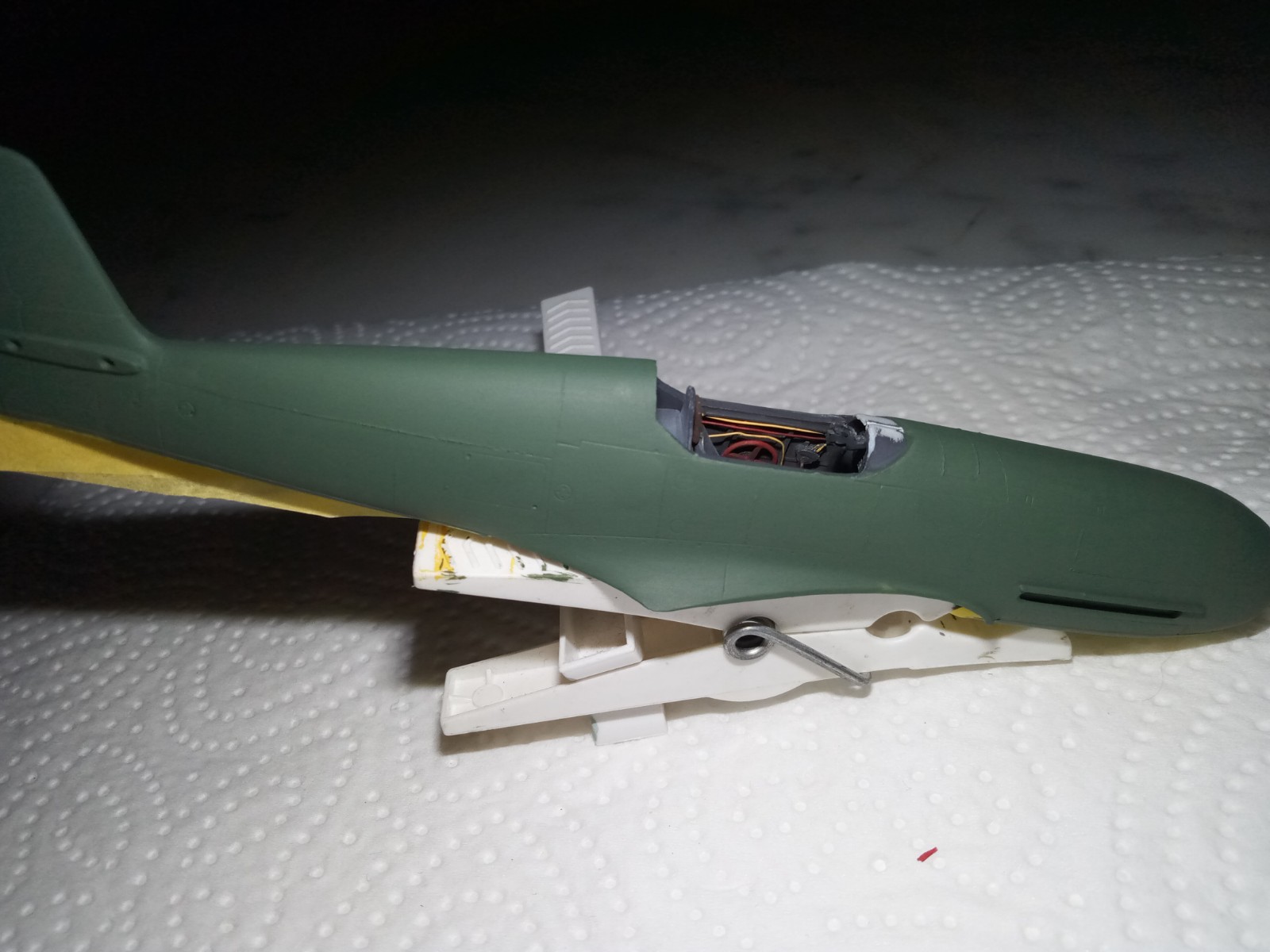

Hi an alle Interessierten,
ein Miniupdate zu meiner He 100.
Der Rumpf wurde mit Revell Aqua Color 39 (dunkel grün),
mit einer Schicht Farbe vorbemalt. Ein zweiter Anstrich wird hier noch folgen.
Den Cockpitbereich hatte ich allerdings vorher schon mal bemalt.
Das erspart mir ein abkleben, bin halt einer von der bequemen Sorte.
Zum besseren händeln beim bemalen, hier zum zeigen
an den Tragwerken, habe ich kleine "Saugnapffiguren" (gab es ab einem bestimmten
Umsatz bei einem Discounter zum Einkauf dazu).
ich liebe low Budget-Lösungen :lol:
Und diese klappt sogar sehr gut :thumbup:
