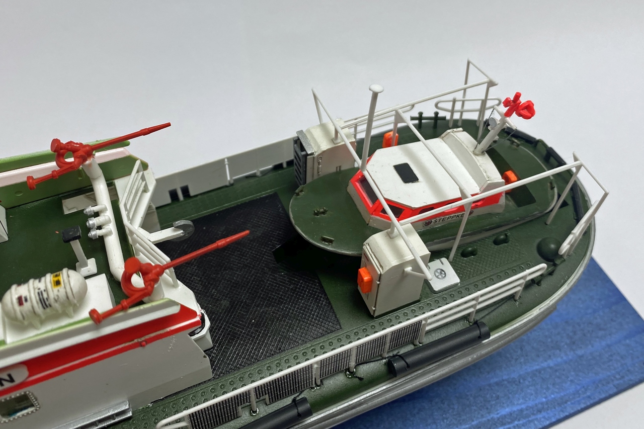

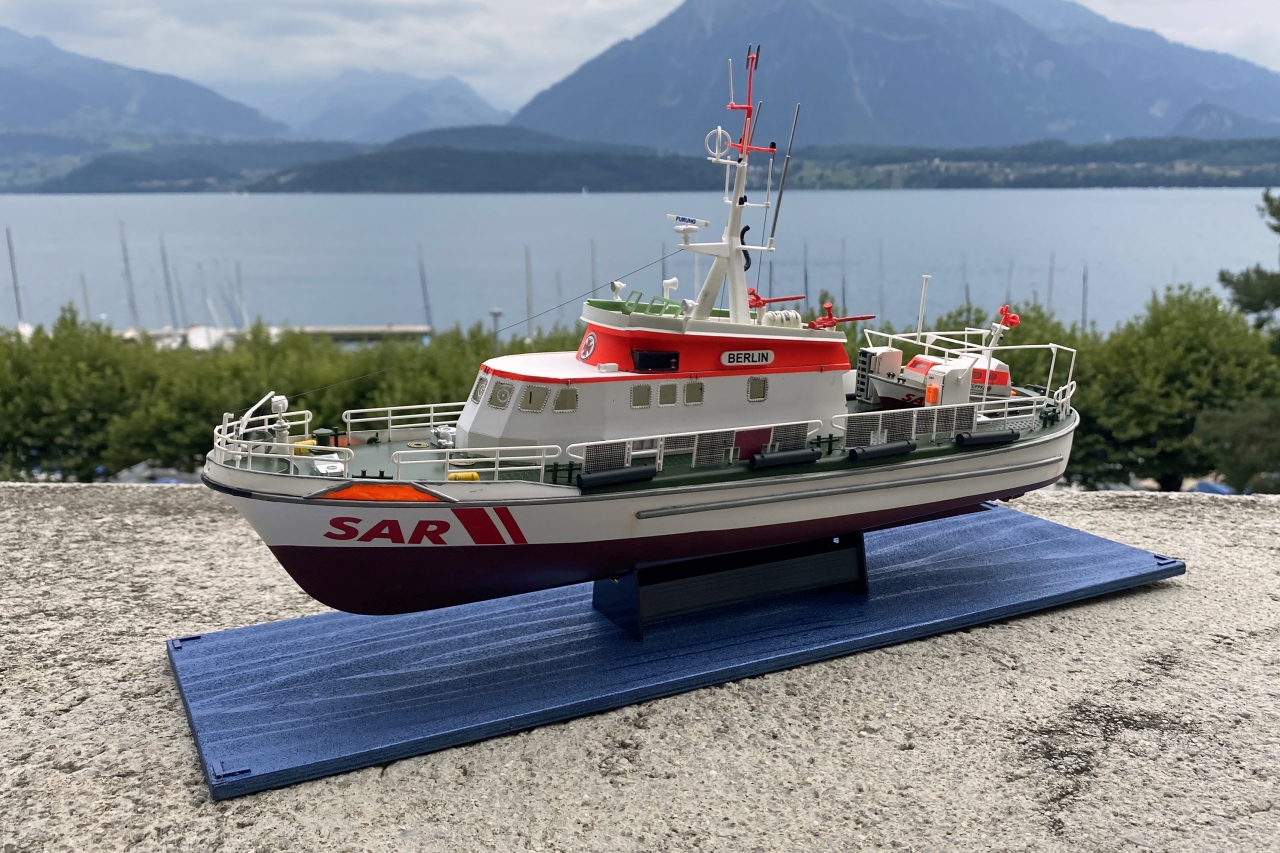

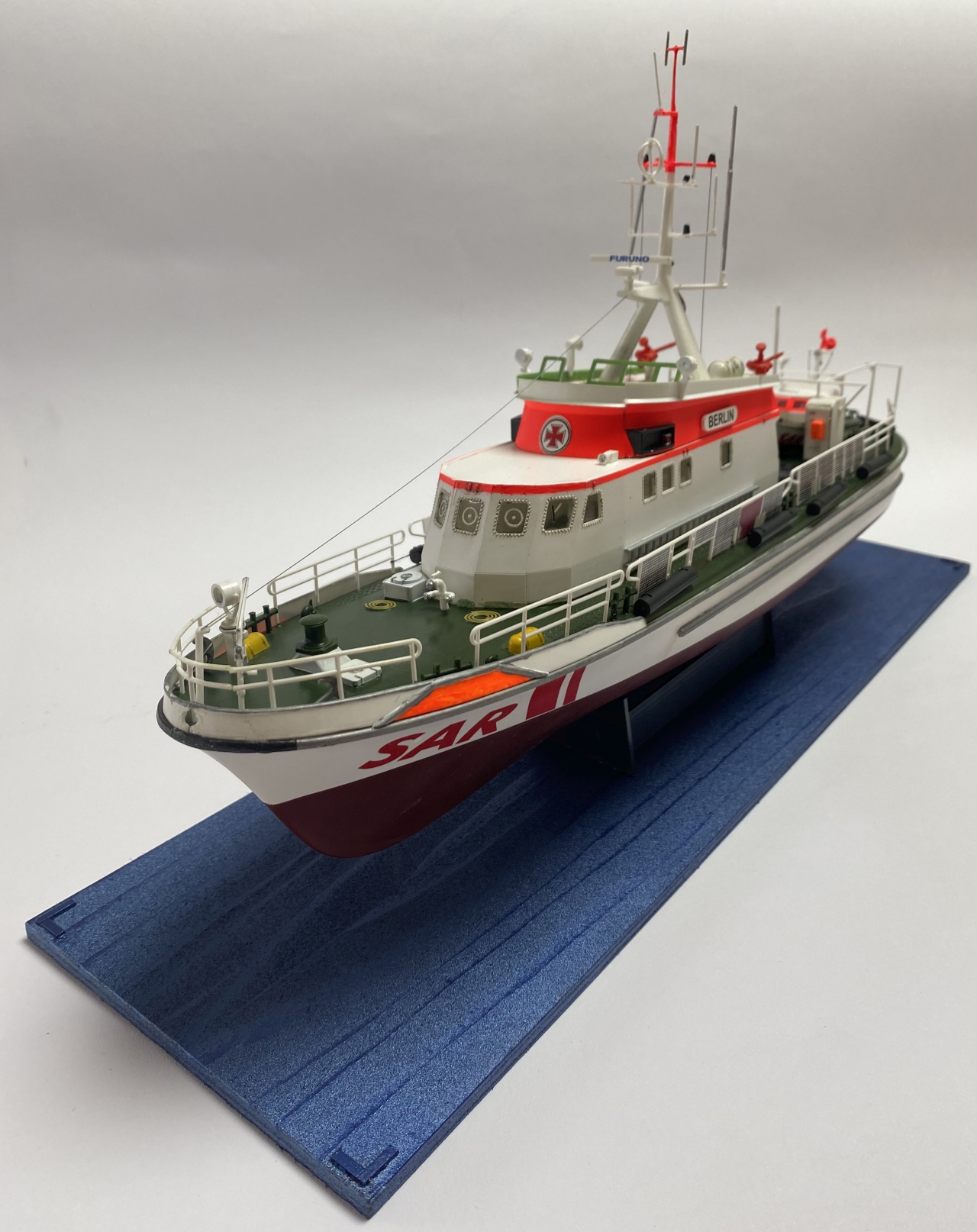

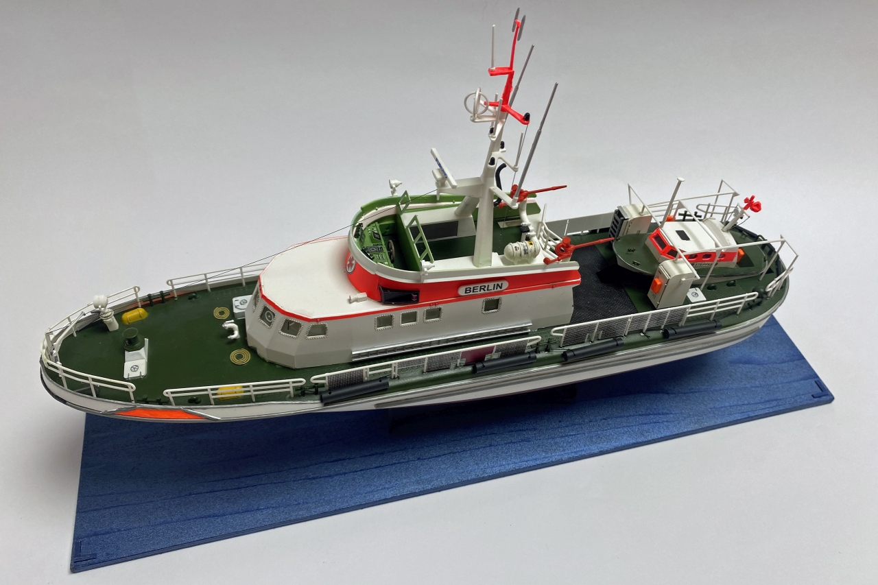

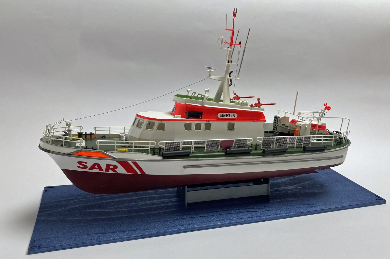

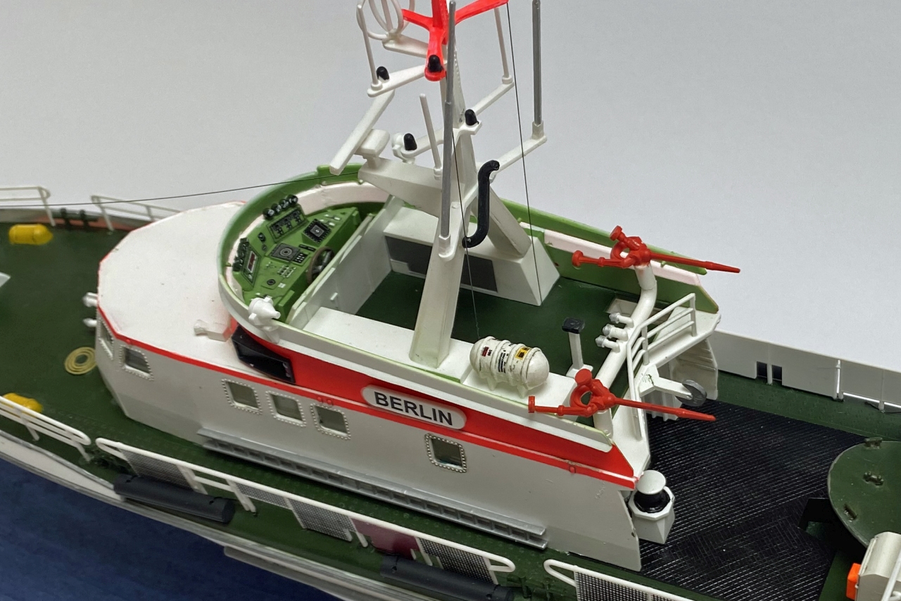

Bausatz: Revell, 1988
Massstab: 1/72
ca. 60 Stunden
Dies ist nach dem Seenotrettungsboot "Walter Rose" mein zweites Schiff (auch von der DGzRS), welches ich für Joachim, den Sohn von Freunden, gebaut habe.
Link zu Projektbeschrieb
Wenigstens ist im Hintergrund das Element des Kreuzers zu sehen, wenn es auch nicht das Meer, sondern der Thunersee ist.

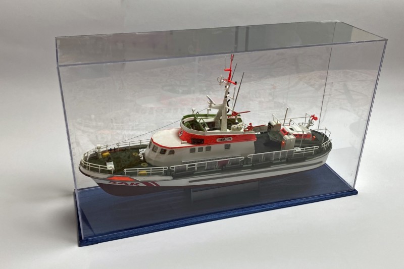

Und eine Vitrine habe ich auch gebaut, wobei bei genauem Hinschauen ersichtlich ist, dass der verwendete Kleber zu dünn ist und runtergelaufen ist. Wird beim nächsten mal Besser.

Vier Fragen hätte ich noch:
Welches Material verwendest du für die Plastikhaube?
Wie schneidest du das Material zu?
Mit was und wie klebst du, ohne dass hässliche Schlieren entstehen?
Wie fixierst du die Teile beim Zusammenkleben?

Hallo Wilfred
Ich habe zum ersten Mal eine Vitrine erstellt, und schon die ersten Lehren gezogen
Als Material habe ich 2mm Plexi-Glas aus dem Obi verwendet
Ich habe die Platten durch einen Schreiner im Nachbardorf zuschneiden lassen (inkl Holzbrett). Das hat sehr gut geklappt.
Kleine Plexiteile kann man auch, wie ein kleiner Versuch zeigte, wie folgt zuschneiden:
- Schnittkante auf beiden Seiten des Plexi ausmessen und anzeichnen.
- Mit Metalllineal und Bastelmesser auf beiden Seiten mehrmals einritzen (sollte zusammen sicher mindestens 1mm tief sein
- Über harter Kante brechen
- schleifen
Wie dies aber mit grösseren Platten funktioniert, kann ich nicht sagen.
Ich habe Roket Ouderless Leim von Deluxe Materials verwendet. Dieser Leim trocknet durchsichtig. Aber Achtung: Er ist sehr dünn, und wenn man zu viel aufträgt, läuft es dann über die Plexi-Scheibe. Ist mir passiert.
. Da der Leim aber klar trocknet, sieht man es wenigstens auf dem Foto nicht so gut.
Ich habe die Klebeflächen mit Brennsprit gereinigt und dann den Leim mit einem Zahnstocher aufgebracht. Ich habe aber festgestellt, dass so zu wenig Leim auf der Klebefläche ist. Dann habe ich den Leim direkt aus dem Fläschchen aufgebracht, das war dann zu viel
. Besser ist wohl, den Leim mit einem alten Pinsel auf die Klebestelle aufzutragen, so kann man zwar mehr aufbringen als mit dem Zahnstocher, aber die Menge doch besser kontrollieren.
Bei der Fixierung bin ich extrem pragmatisch vorgegangen:
Den Deckel und die erste Seitenwand habe ich einfach lange genug gehalten, bis der Leim angetrocknet war. Dann ablegen und austrocknen lassen. Anschliessend habe ich Seitenwand um Seitenwand jeweils am Deckel und der Wand geklebt, kurz zum Antrocknen gehalten und dann das ganze so hingelegt, dass es mit dem Eigengewicht fixiert war.
Für Tipps, wie man das besser machen kann, bin ich allerdings sehr dankbar
Ich hoffe, dass beantwortet Deine Fragen. Sonst schreib mir doch eine persönliche Nachricht, dann können wir uns da austauschen.
Herzliche Grüsse vom Thunersee
Peter

Zum Kleben:
Ich habe eine Haube aus Glas, vom Glaser gefertigt, und die ist mit transparentem Silikon geklebt. Billige Aquarien werden auch so geklebt.
Wenn man seitlich der Kanten vorsichtshalber abklebt, müsste das auch eine saubere Lösung ergeben. Überschuss auf dem Klebeband mit einer Rasierklinge abschneiden.

Ahoi Peter
Besten Dank für deine umfassende Antwort.
So habe ich mir das auch etwa vorgestellt.
Von einem Versuch werde ich berichten.
