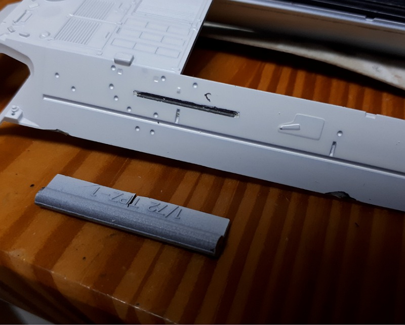

Ich verfülle auch gerne mit Kleber. Der Contacta geht da recht gut. Aber wie schon beim Gießast geschrieben, das muss man sehr gut abdampfen lassen, bis das Lösungsmittel sicher weg ist, sonst schleift man "Raupen"...
Vorher
Vorher
Nachher
Nachher

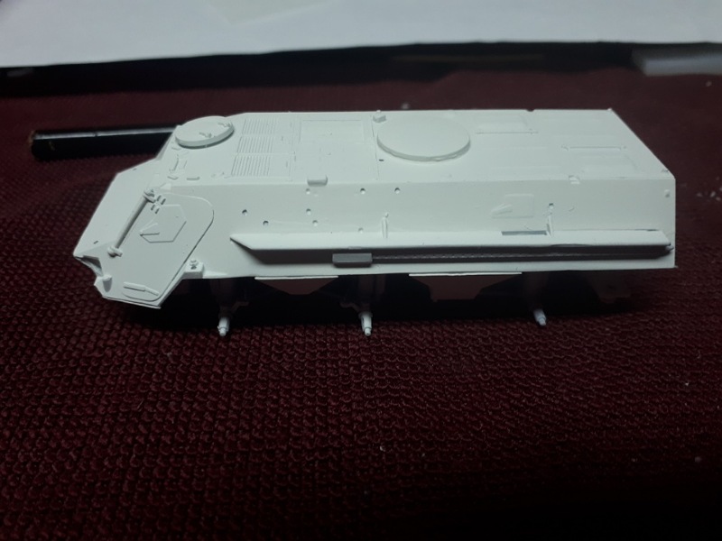

Aus meinem Beitrag hier
Vorher
Vorher
Nachher
Nachher

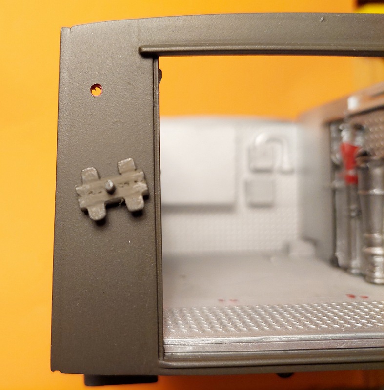

Loch
Loch
Kleber
Kleber
Fertig
Fertig

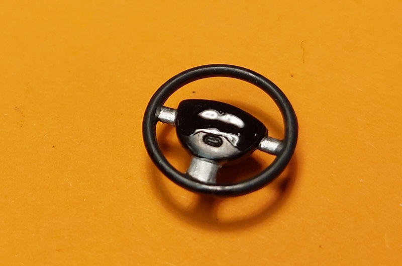

Lenkrad
