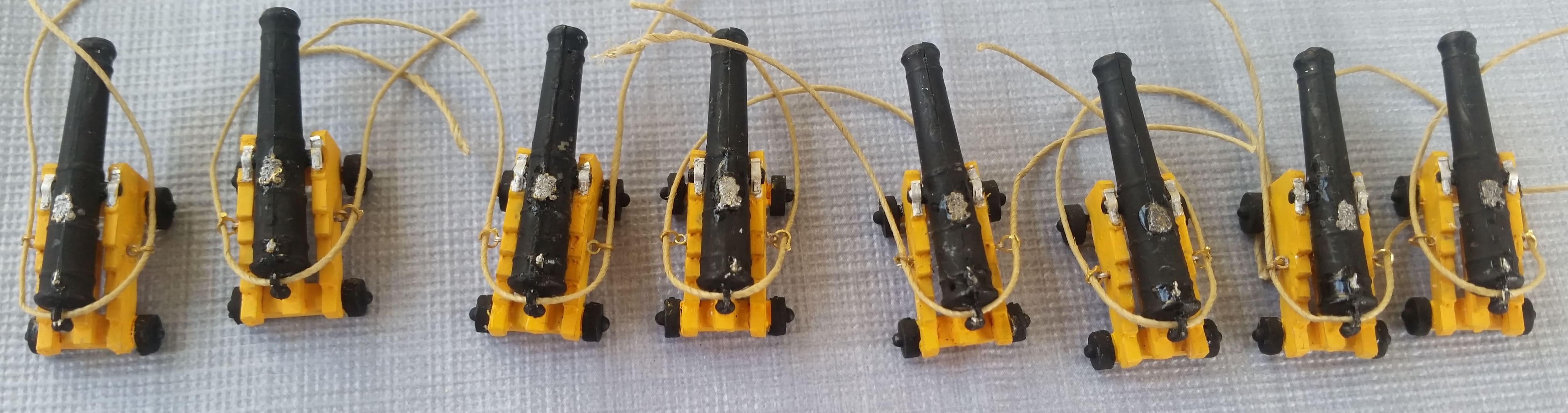

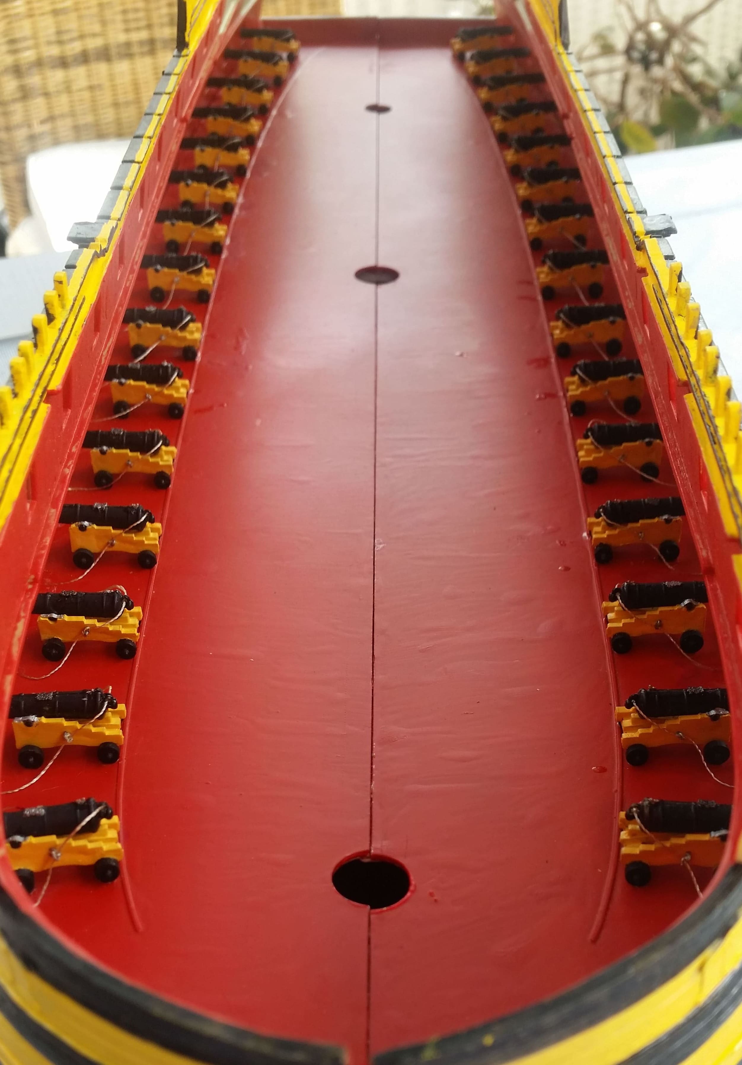

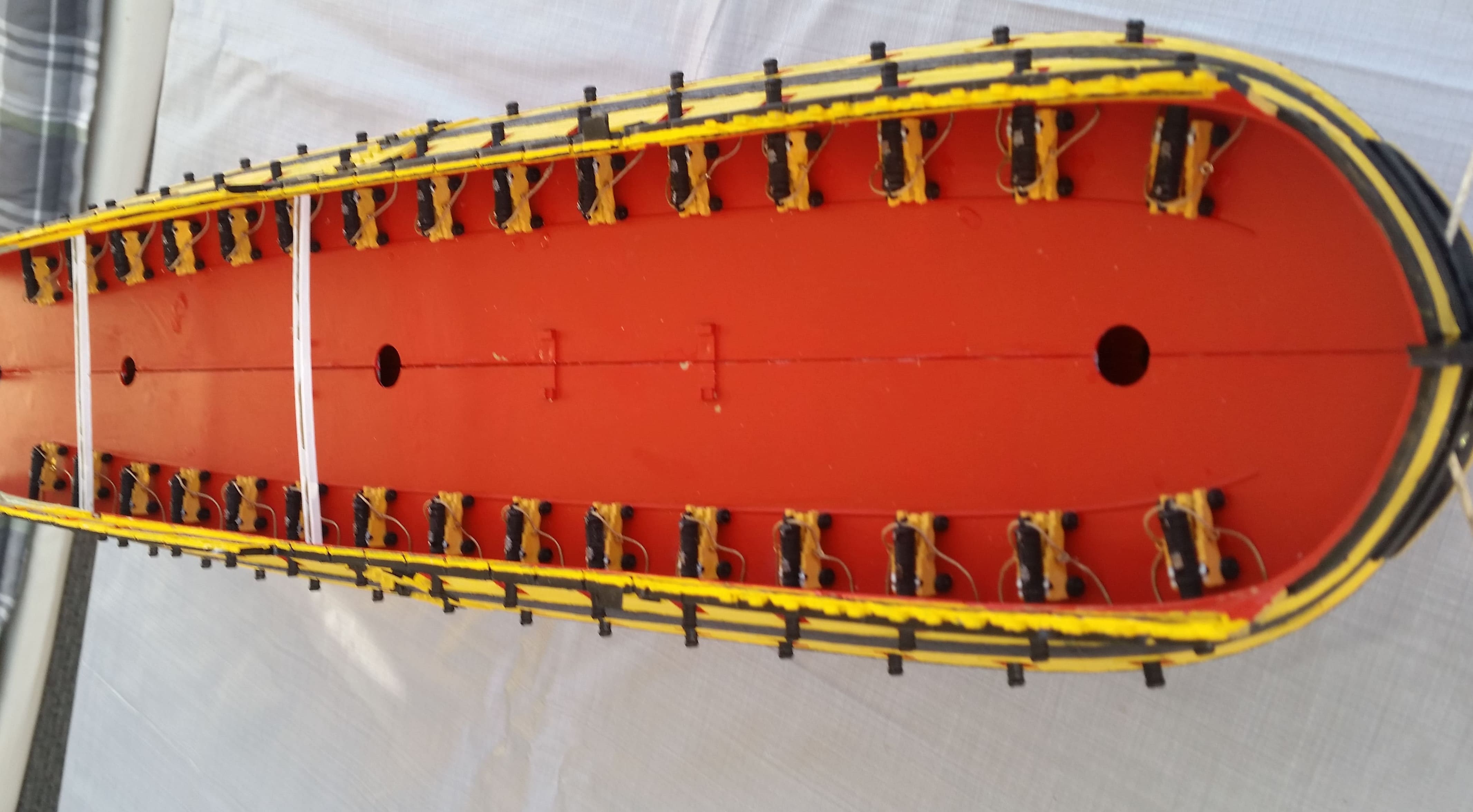

Das Orlop-Deck ist jetzt komplett mit Geschützen bestückt. Jetzt kommt das Unterdeck darauf mit weitern 30 Geschützen mit 24 Pfund Kugeln.

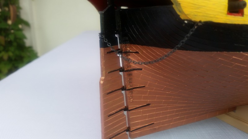

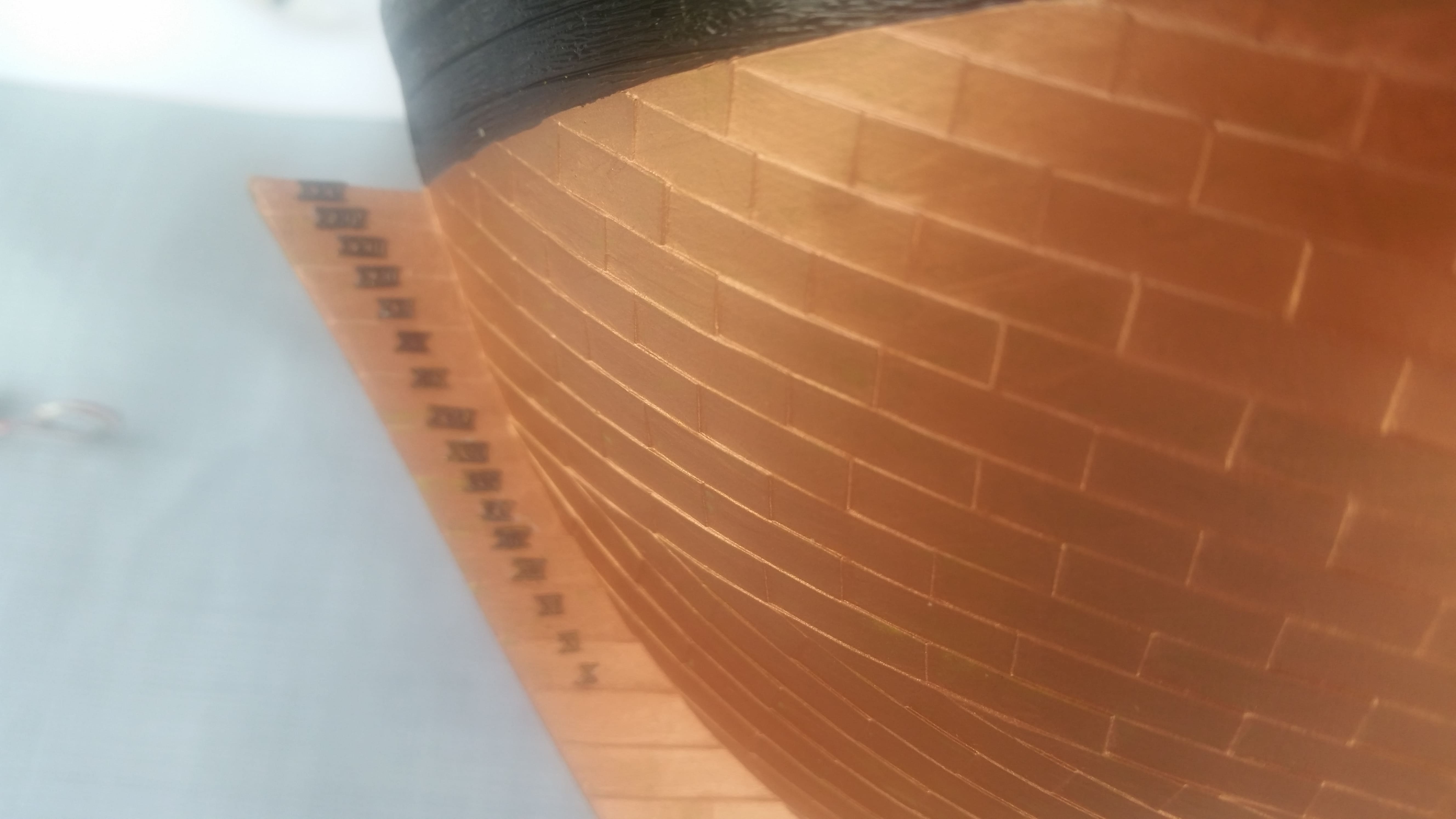

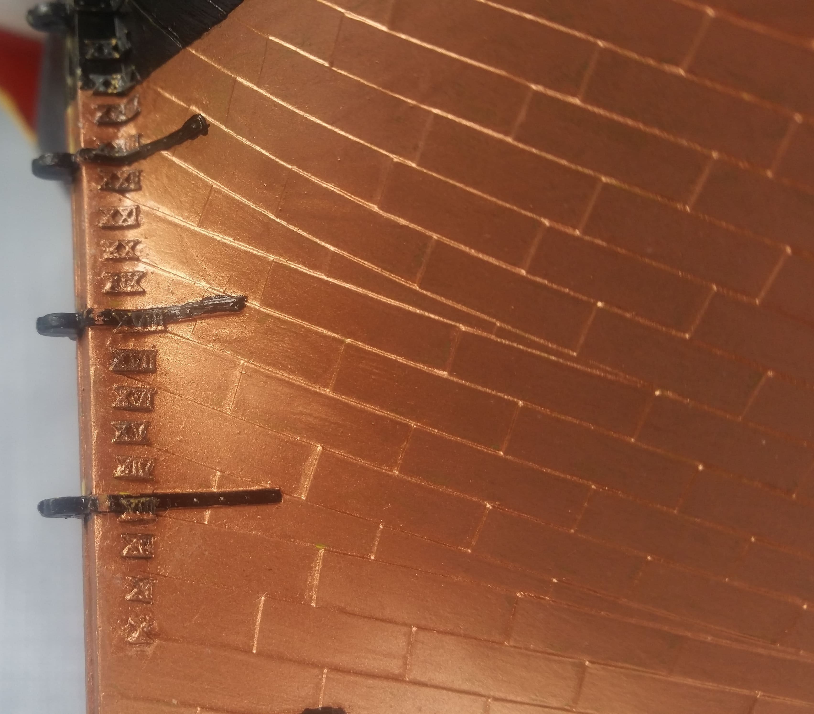

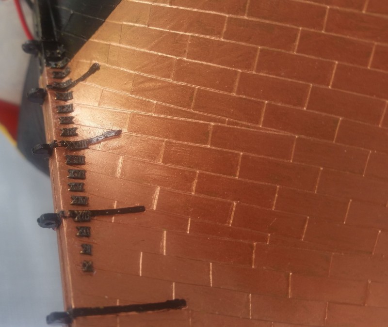

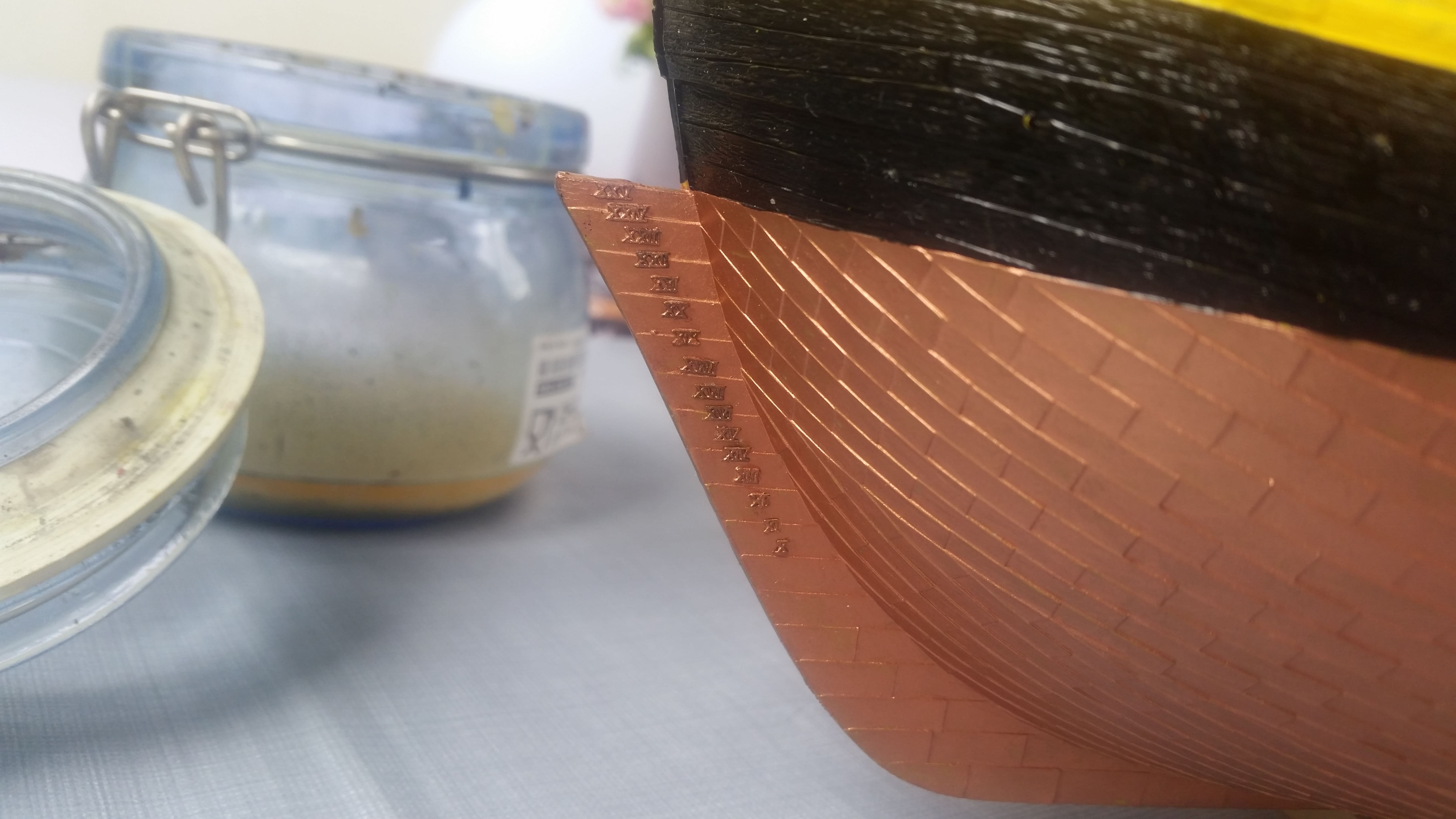

Dieses Wochenende habe ich mich mit den Tiefgangsmarken (Ahmings) beschäftigt. An beiden Bugseiten jeweils 16 Stück, am Heck je 17. Ich hatte befürchtet, daß man die Skala nicht mehr erkennen wird wenn Kupfer Farbe aufgetragen wird. Aber man erkennt es noch sehr gut.

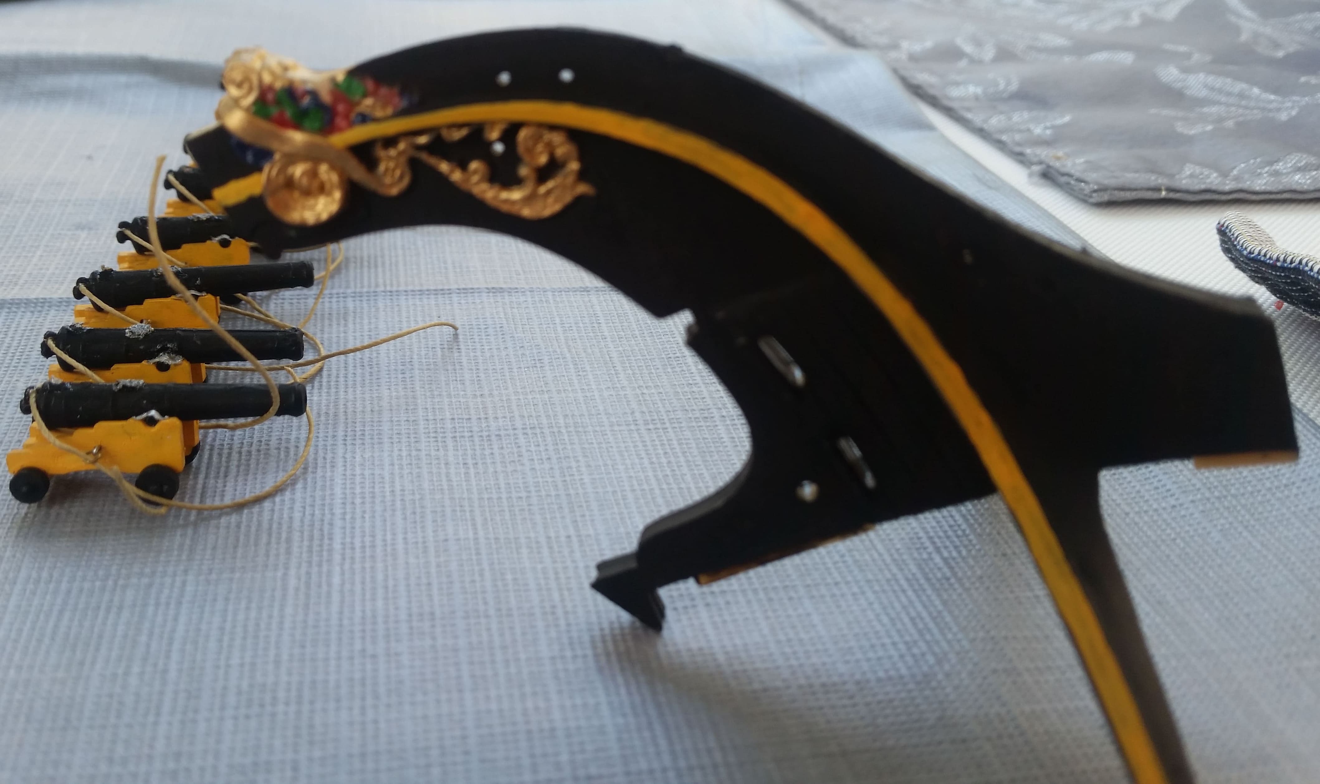

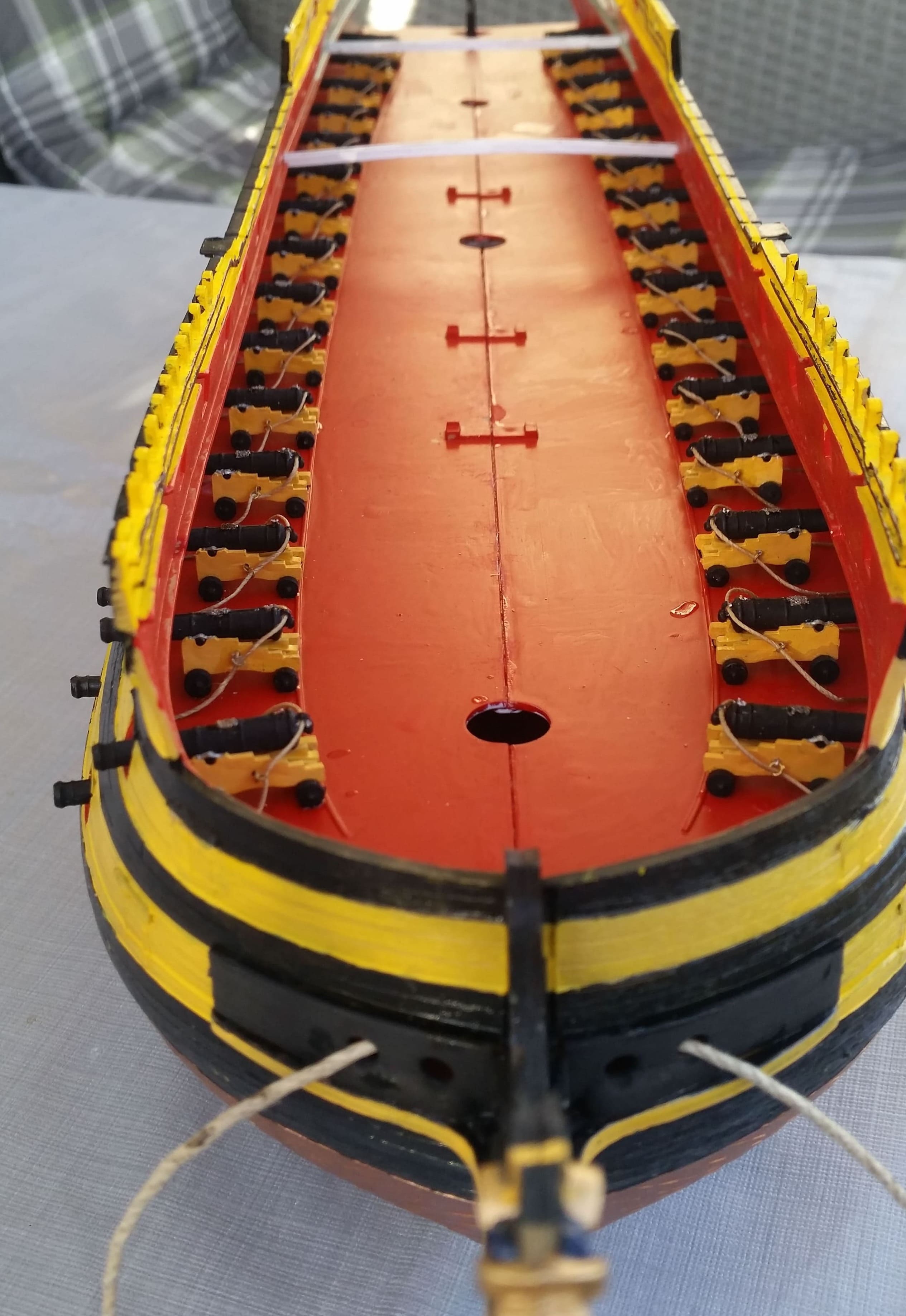

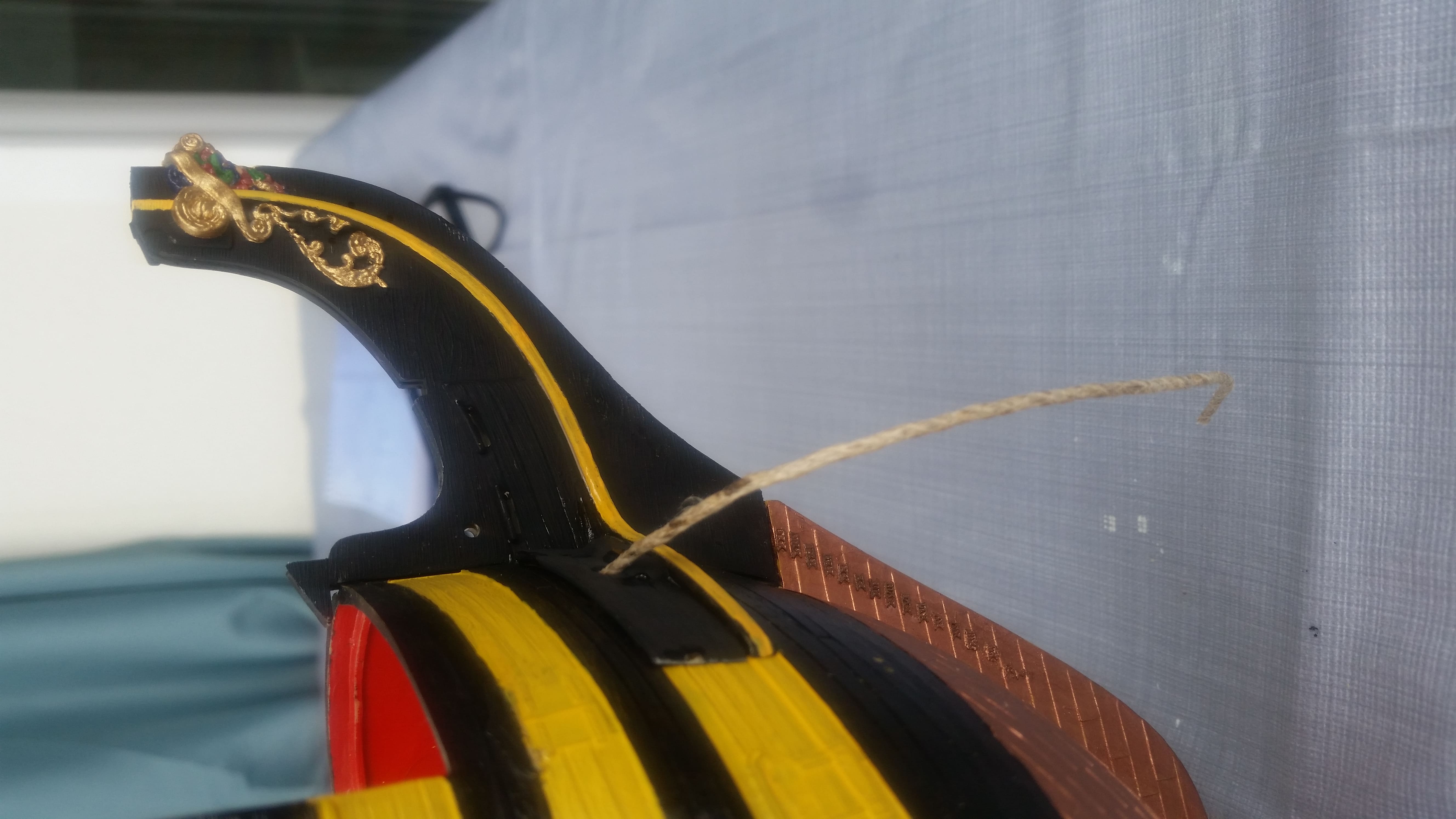

Das Gallion (noch ohne Figur) ist vorläufig fertig. Die Farbgestaltung im oberen Teil werde ich noch etwas verändern. (mir fehlt eine Farbe :? )

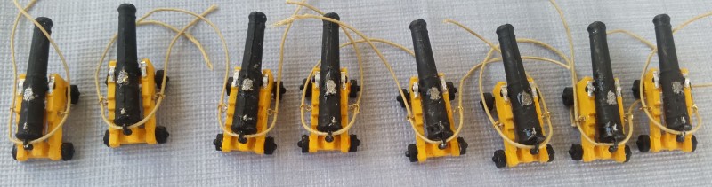

Ein paar Geschütze 24 Pfund sind auch schon montiert, diesmal habe ich dickeres Tau genommen und gleich bei der Montage der Ringe mit eingezogen.

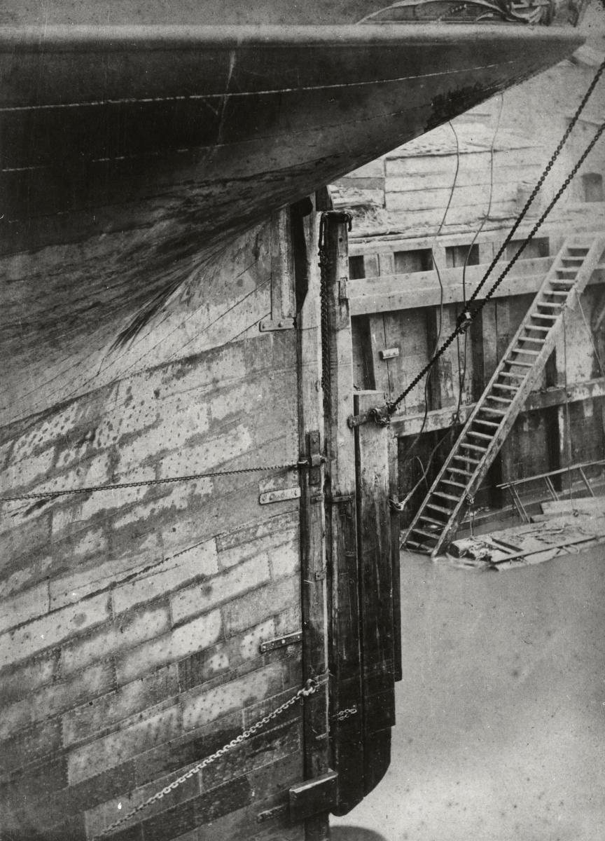

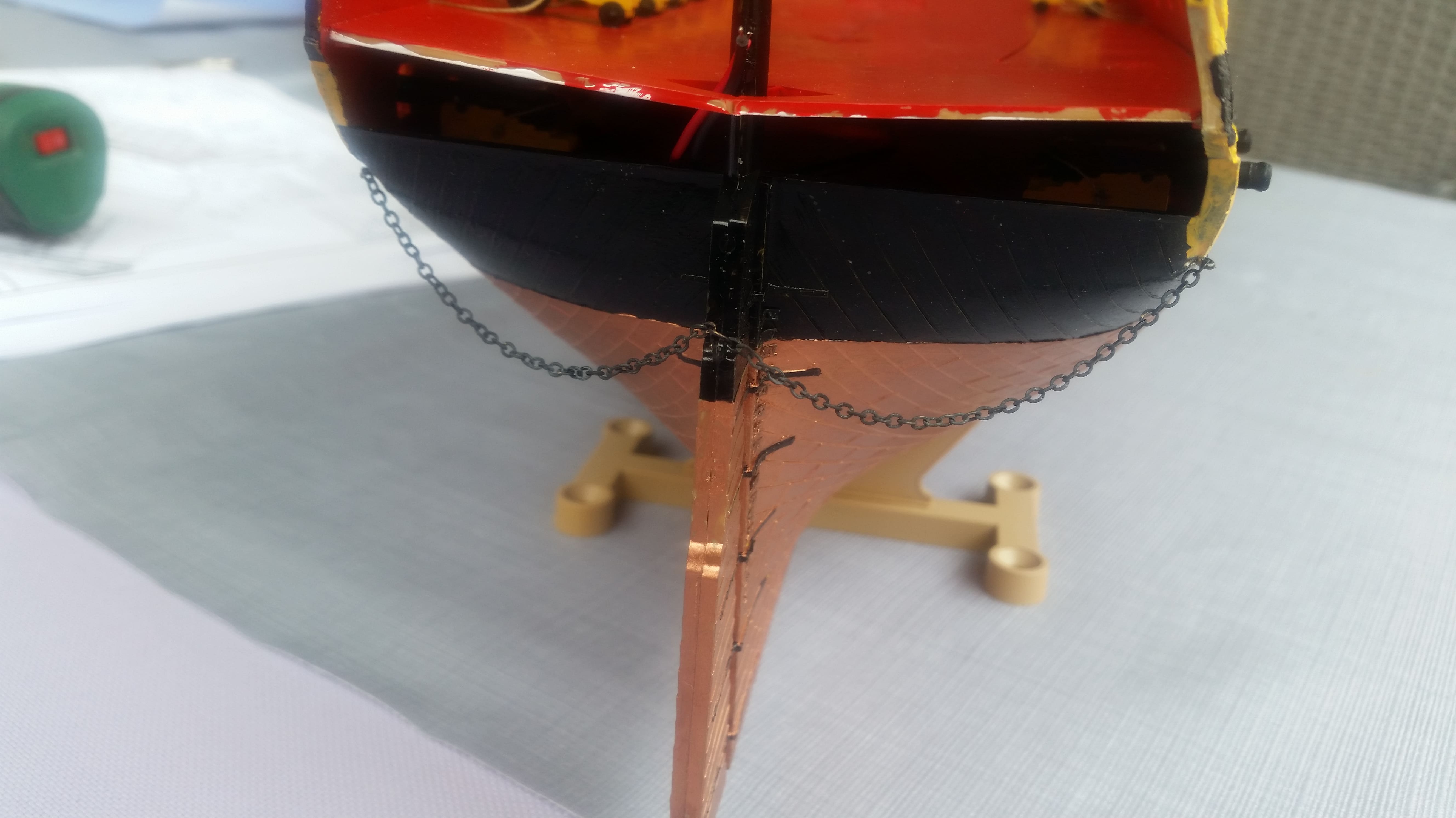

Ich habe eine Frage, die bestimmt jemand von Euch beantworten kann.
Hinten am Ruder sind 2 Taue angebracht, die über Augbolzen zu den Rüsten an Backbord und Steuerbord laufen.
Welche Funktion haben diese Taue.
Sollen Sie bei Ausfall der Steuerung eine Notsteuerung darstellen?
Oder bei Beschädigung des Ruders ein Wegtreiben verhindern, was das Schiff manövrierunfähig macht?
Vielen Dank im voraus.
Gruß Ingo

Hallo Ingo,
super Fortschritt den du da zeigst.
Die Brooktaue der Kanonen sehen so (etwas kräftiger) besser aus! :thumbup:
Zu deiner Frage... letztere Antwort müsst stimmen. Sicherung des Ruders gegen Verlust.
Teilweise sind das auch Ketten - weiß jetzt nicht, ob auch bei der Vic??
VG Christian

Die Leine heißt Sorgleine bzw Sorgkette. Bei der Vic auf den Fotos gut zu sehen. Unterdem Heck als Kette, danach in ein Tau übergehend, welches heute zu den Kreuzrüstbrettern führt. Früher ging das Tau sogar hoch bis zum Hüttendeck und war dort mit Überlänge festgemacht. Es diente wie schon richtig gesagt sowohl gegen Verlust des Ruders wenn es aus den Angeln hüpfte - kam tatsächlich öfters vor - wie auch im Falle des Bruchs des Ruderkopfes oder der Pinne zum Auslenken des Ruders über zwei Balken, die auf beiden Seiten des Schiffes angebracht wurden, um einen besseren Hebel zu haben.
Interessant dazu die Bilder der Cutty Sark, die im Taifun 1872 ihr Ruder komplett verlor und in 6 Tagen in dem Getöse dieses Notruder verpasst bekam, da der Käptn das Rennen mit der Thermopylae nicht verloren geben wollte. Heute noch eine der legendäre Aktionen auf hoher See :-)
XXXDAn
IngoM
Beiträge: 791
Wohnort: Lingen
Been thanked: 166 times
Viele vielen Dank. Das war es was ich wissen wollte.
Gruß Ingo

Die Sorgketten sind angebracht und das untere Gallion ist am Bug angebracht. Gruß Ingo

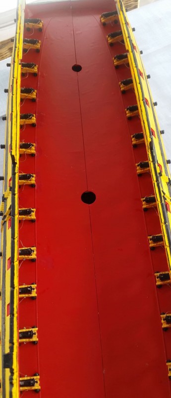

Das untere Deck ist jetzt mit den 24 Pfündern bestückt.
