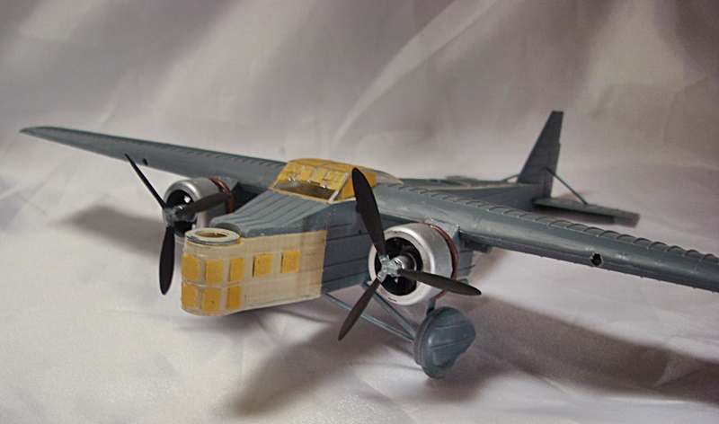

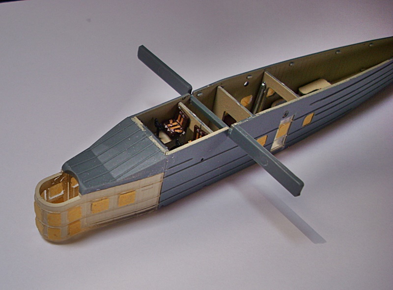

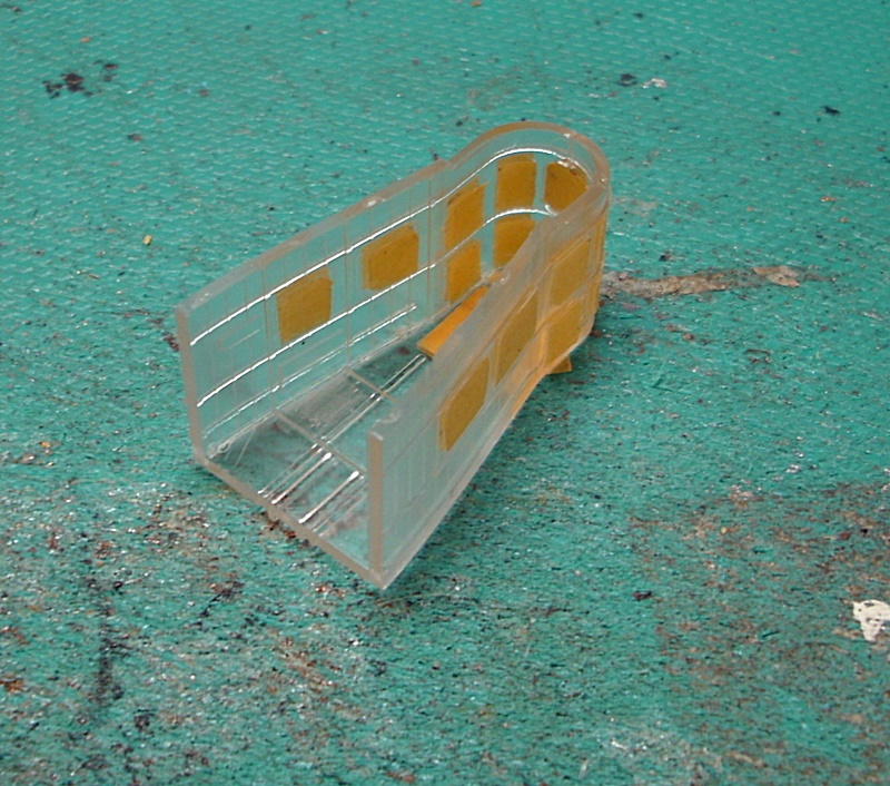

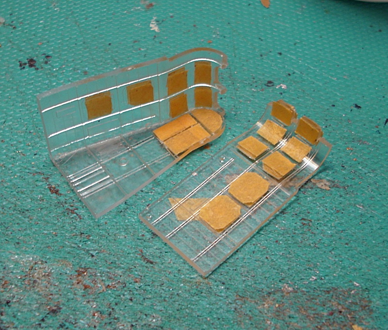

Nach Sichtung der Bauteile, habe ich mich dann entschieden zuerst die Klarsichtteile zu bearbeiten. Hier das Bugsegment das aus 3 Teilen besteht. Fenster von innen und außen abkleben. S........arbeit :P ohne Zubehör.

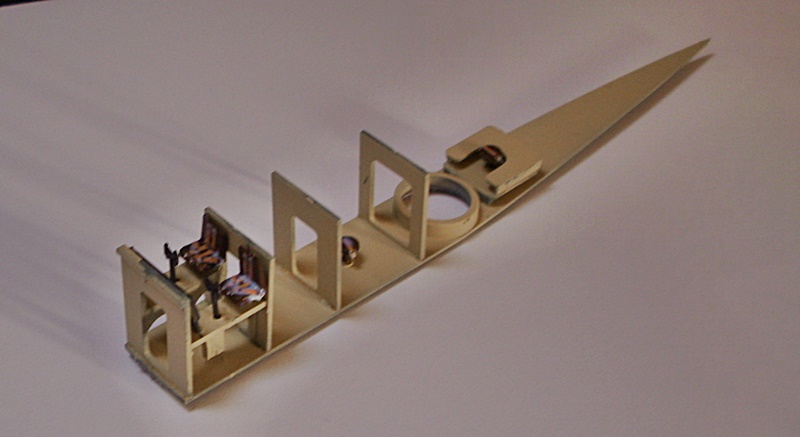

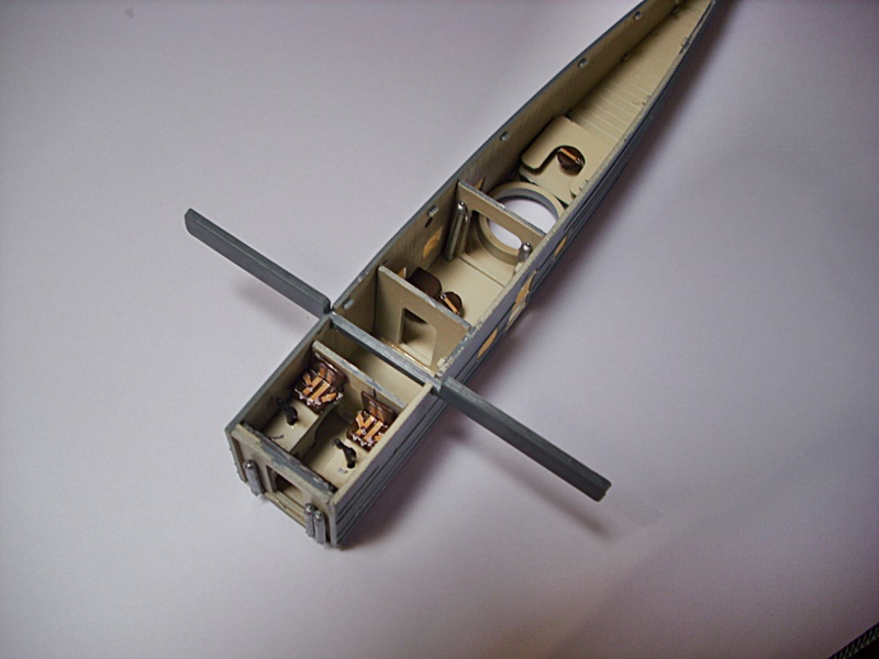

Danach habe ich alle Teile für den Innenausbau in einem Sandton (lt Bauanleitung) und auch die Klarsichtteile von innen lackiert
Nach dem trocknen, geht bei den Vallejofarben eigentlich schnell, kommt der Zusammenbau, wobei ich von den lackierten Stellen die verklebt werden sollen, die Farbe wieder abkratze.
Steuerknuppel, Sitze und andere Kleinteile werden mit dem Pinsel bemalt. Die Gurte liegen als Decals bei und reichen für die Sitze
Danach verklebe ich die erste Seitenwand. Paßt bis jetzt alles ohne Probleme. Es folgt die zweite Seitenwand. Die Klemmen bauen nochmal Druck auf damit alles an seinem Platz bleibt. Ich glaube wenn hier was verrutscht paßt später nix mehr.

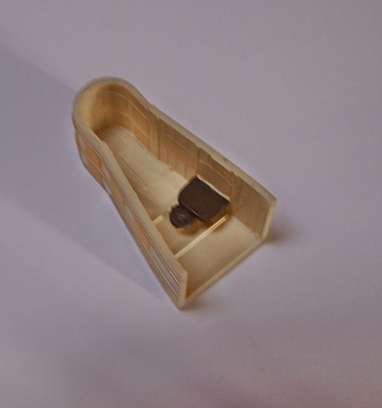

Auch im Bugsegment kommt Hocker und Tisch hinein.
Das wäre jetzt der Innenausbau. Nun wird alles verschlossen und zusammen geklebt. Auch hier bisher keine Paßprobleme. OK ist kein Tamiya oder New Airfix Bausatz aber für 1:72 von einem mir unbekannten Herstelle doch recht ordentlich.

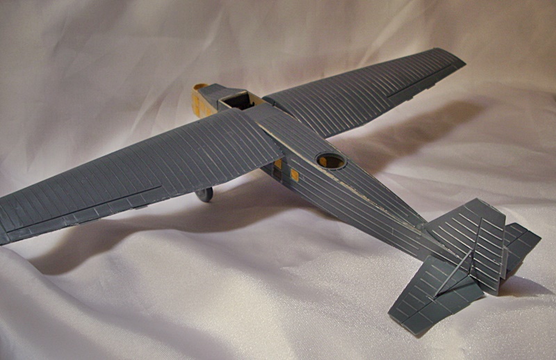

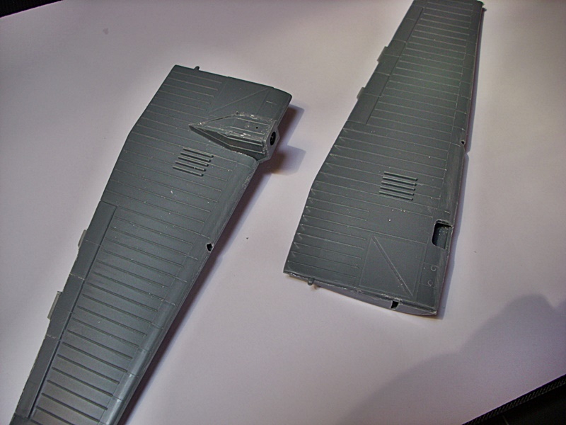

Die kleine Querstage oberhalb vom Rumpf dient später der Aufnahme der Tragflächen. Diese bestehen nur aus zwei Teilen Oben und Unten und der vierteilen Motorgondel. An der linken Tragfläche schon montiert. Jetzt heißt es alles noch schön versäubern da ich an einigen Stellen später nicht mehr hinkomme und die Tragflächen einbauen.

So etwas sieht man auch nicht alle Tage. Klar das anfertigen der Klebestreifen für die Fenster ist immer eine besondere Herausforderung, vorallem bei kleinen Maßstäben. Aber ich finde der Aufwand hat sich gelohnt und die Probleme mit der schlechten Passung hast du auch gut hinbekommen :thumbup:

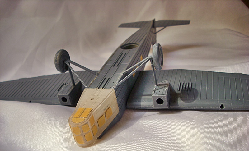

Moin.

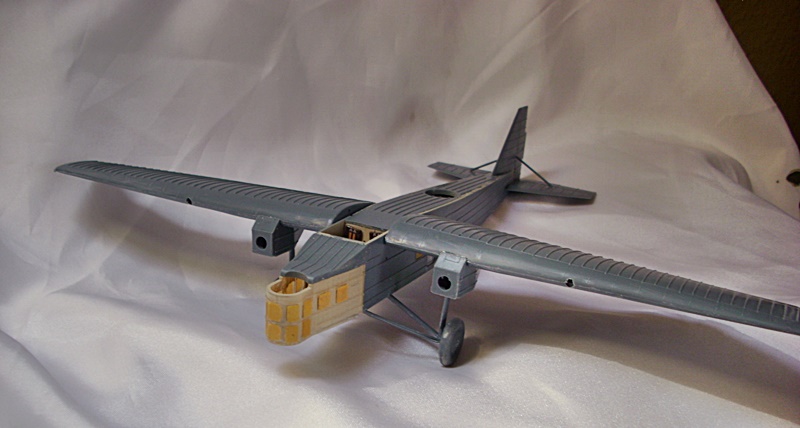

So geht hier wie versprochen weiter. Nachdem ich noch einige Kleinigkeiten gemacht und auch schon an einigen Stellen nachgearbetet habe, sind jetzt die Tragflächen dran und auch gleich wegen der Stabilität das Fahrwerk. Wollte ich zwar erst lackieren und dann verbauen aber planen kann man immer. :lol:
Paßt nicht so hundertprozentig aber da gibt es ja Spachtelmasse bzw. lang gezogene Gießäste um Lücken zu schließen.
Soweit wäre der Bau abgeschlossen und das Modell sieht schon nach Flugzeug aus. Ist aber noch einiges zu machen bevor Farbe drauf kommt. Ich hoffe ich kann die erste Farbe morgen brushen.

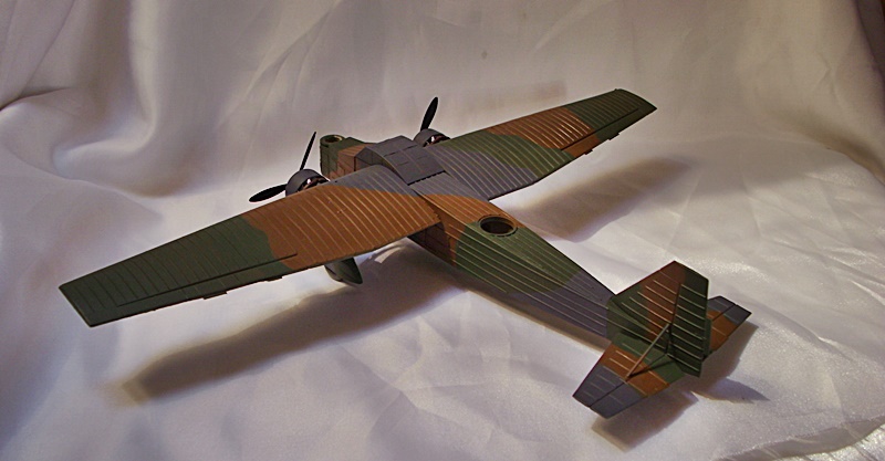

Moin.

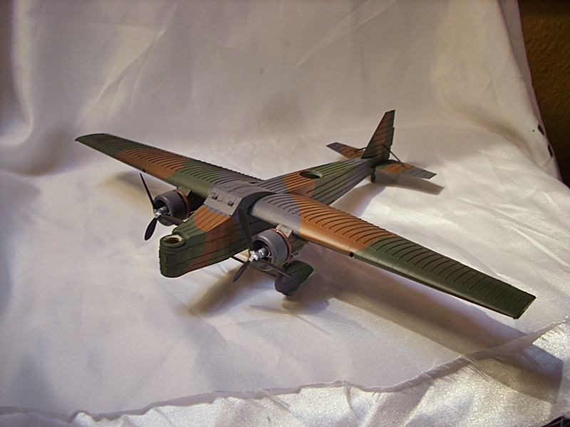

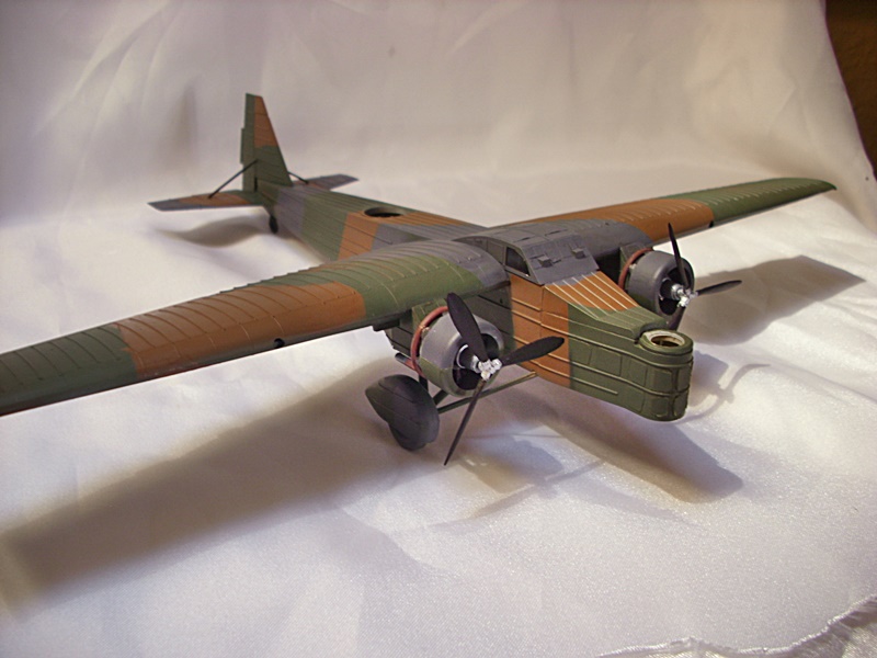

Gute Nachricht die Farbe ist jetzt drauf und auch die Tarnbemalung. Als Grundton habe ich Vallejo 71.093 Nato Grün genommen. Danach die Farben Grau 71.047 und Braun 71.035 . Leider muß ich mich hier auf die Farbangaben vom Hersteller verlassen oder auch auf die Liste der Farbnummern der französischen Luftwaffe bis Anfang der 40 iger.

Also lasse ich es so. Jetzt fehlen noch ein paar Kleinigkeiten wie Außenlasten (Bomben) Antennen und natürlich die Decals. Das fertige Modell könnt Ihr dann in der Galerie sehen. Eigentlich häßlich der Vogel, könnte auch als Brite durchgehen. :lol:

Ich warte auf den wow Effekt wenn die Maskierungen an den Fenster entfernt ist.
Mir gefallen solche Flugzeuge und Deine Lackierung auch :clap: :clap: :clap: :clap: :clap:
Also wenn jemand hässliche Flugzeuge bauen könnte, dann wären es die Franzosen :o
