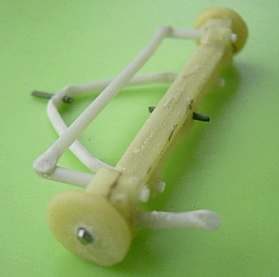

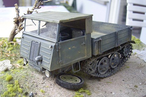

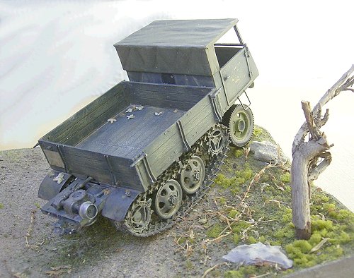

Habe ich schon vor langer Zeit gemacht, nämlich den Waldschlepper 1500.
Umbau aus Italeries RSO.

Klasse Arbeit
Schaut sehr gut aus
Schaut sehr gut aus

Feines Modell geworden

Ich meine Mal ein Bild gesehen zu haben, wo genau solche ein Fahrzeug nach dem Krieg in der Landwirtschaft genutzt wurde. Also auch ein Umgebauter Raubenschlebber Ost.
Für mich ist das Ding sowieso immer so wie ein Unimog der Wehrmacht gewesen

Das ist richtig.
Der Waldschlepper 1500 wurde nach dem Krieg in Österreich ( ??? ) RSO mit dem vereinfachten Sperrholzfahrerhaus und verkürrztem Laufwerk gabaut.
Und in Wald, Feld und Flur zivil eingesetzt.
Die Vorderäder stammten meines Wissens vom Sd.KFZ 250 ( Halbkettenschützenpanzer ).
Am Heck wurde eine vom Motor angetrieben Winde mit Riemenabtrieb angebaut.
Die Vorderachse war neu in simpelster Bauweise ungefedert und ungebremst, einfach nur ein gebogenes Doppel-T Profil. in der mitte schwenkbar gelagert.
Im Technikmuseum Speyer steht ( stand ??? ) einer !
Da bin ich runtergekrochen und habe Alles vermessen.
Mein Modell ist also authentisch !
