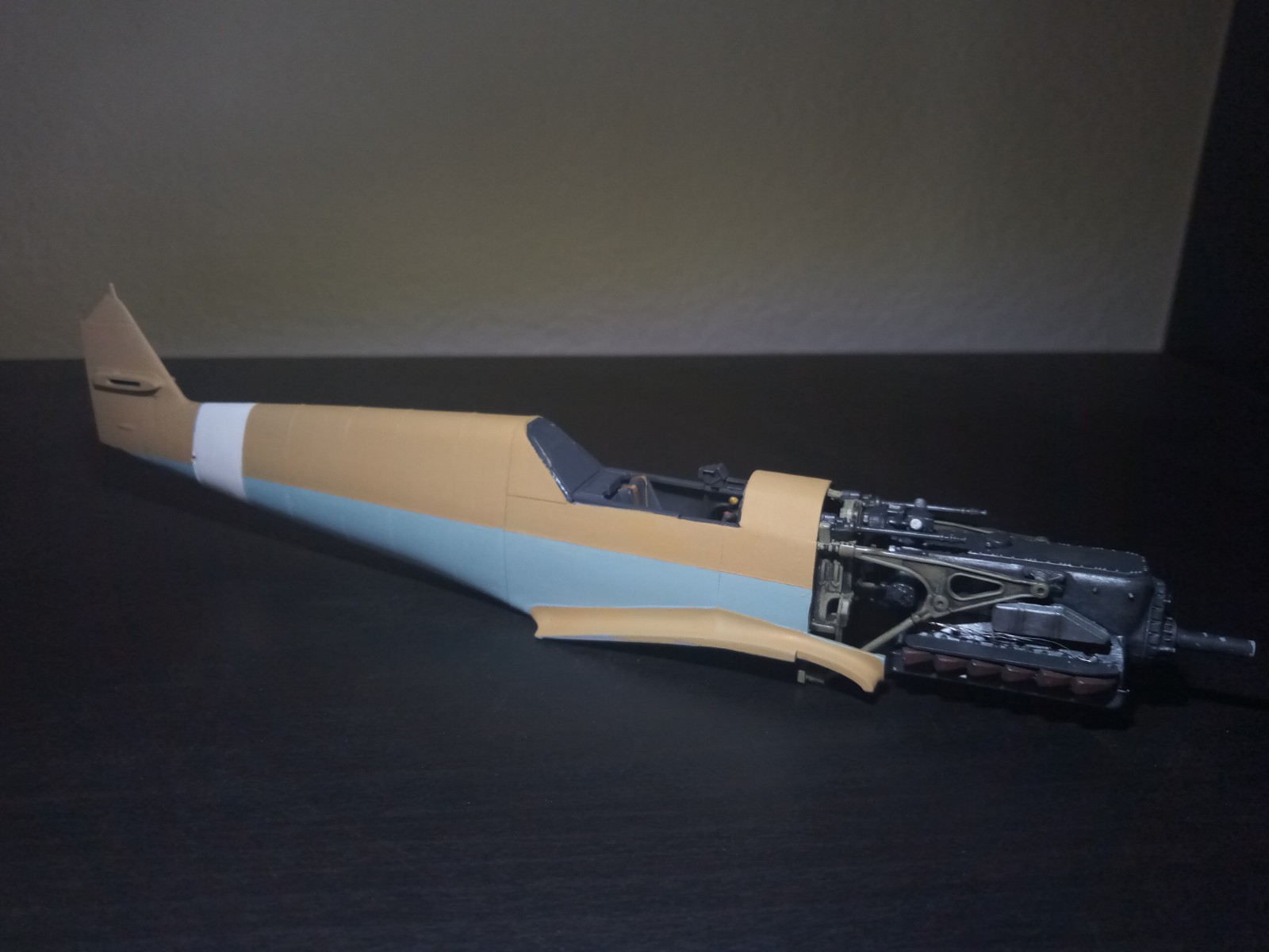

Hallo euch und vielen Dank Ingo :)

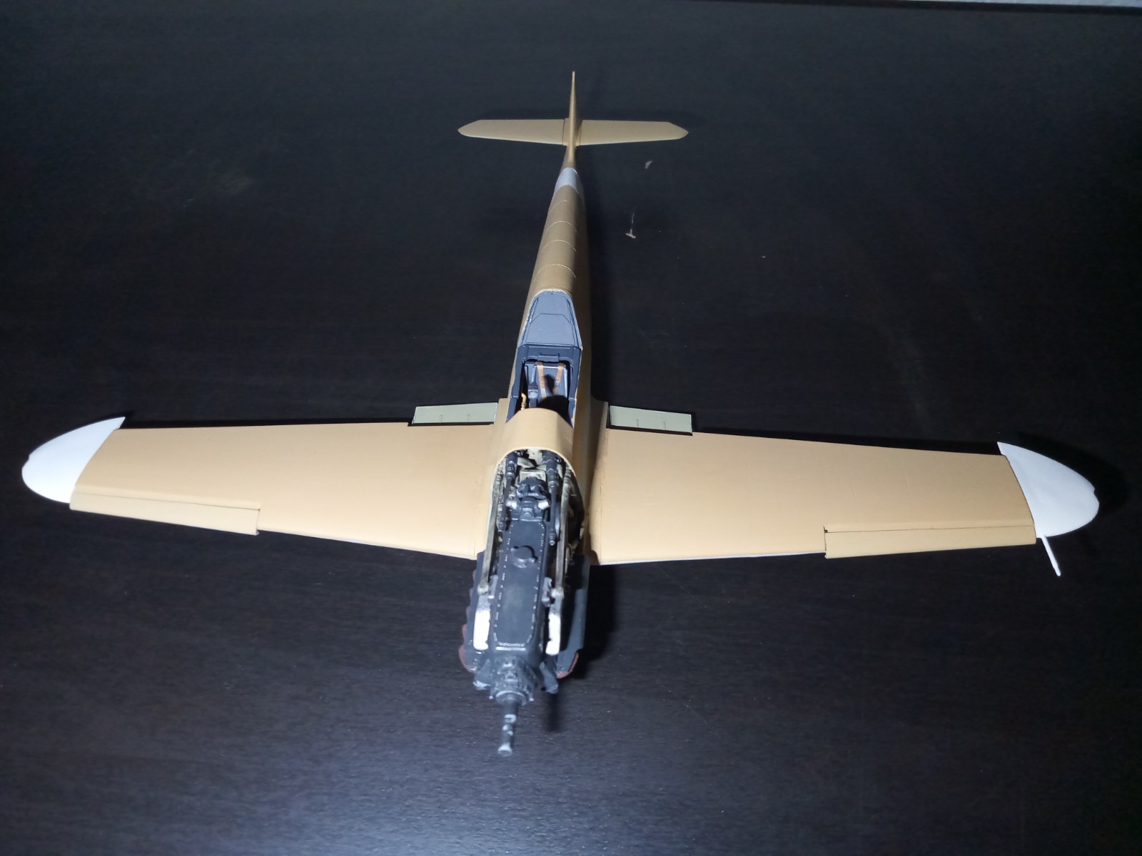

Es ging etwas weiter.

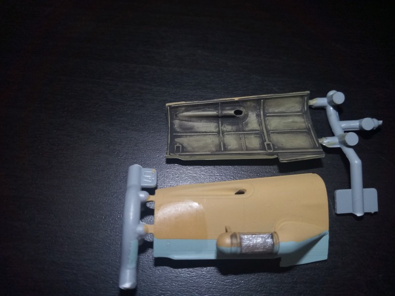

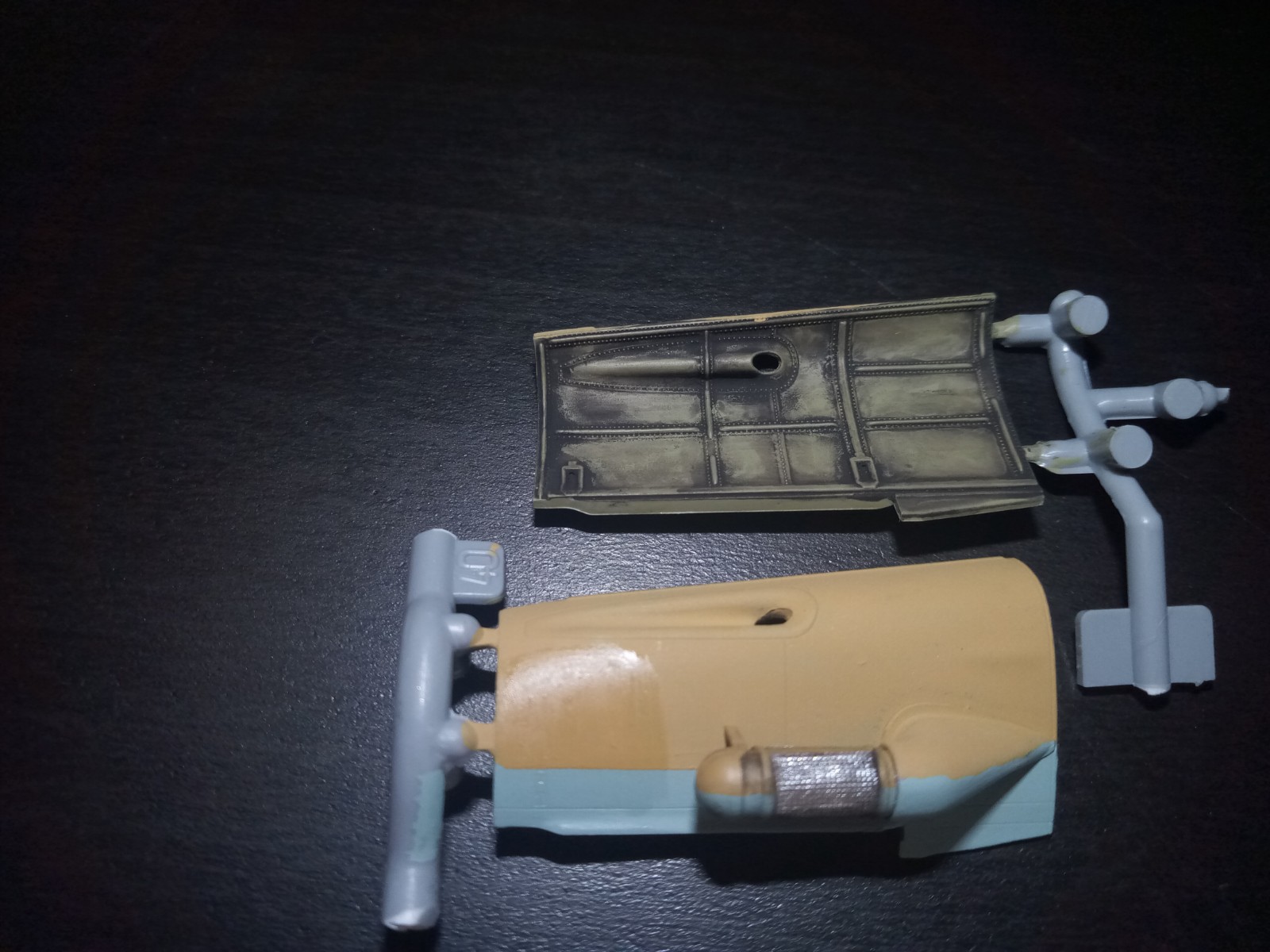

Der Rumpf wurde lackiert, hier fehlt allerdings
noch der Klarlack. Da die Dcals noch fehlen.
Das weiße Rumpfband wurde ebenso bemalt, da der Bausatz
dieses nicht als Decal mit bei hat.
Die Motorhauben wurden ebenso lackiert und die Innenseite mit einem
Washing versehen.
Bei den Hauben habe ich schon mal an die "Decalstellen" glänzenden
Klarlack für die Decals aufgetragen.
Da ich die Hauben offen darstellen möchte, kann ich sie quasi separat
fertigstellen.
Zum besseren Handling habe ich hier noch Teile vom Gießast
dran gelassen.
So schaut es derzeit aus:

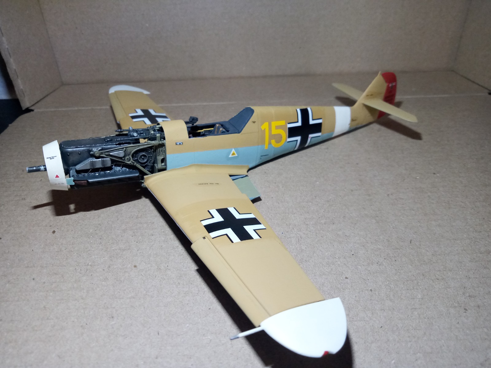

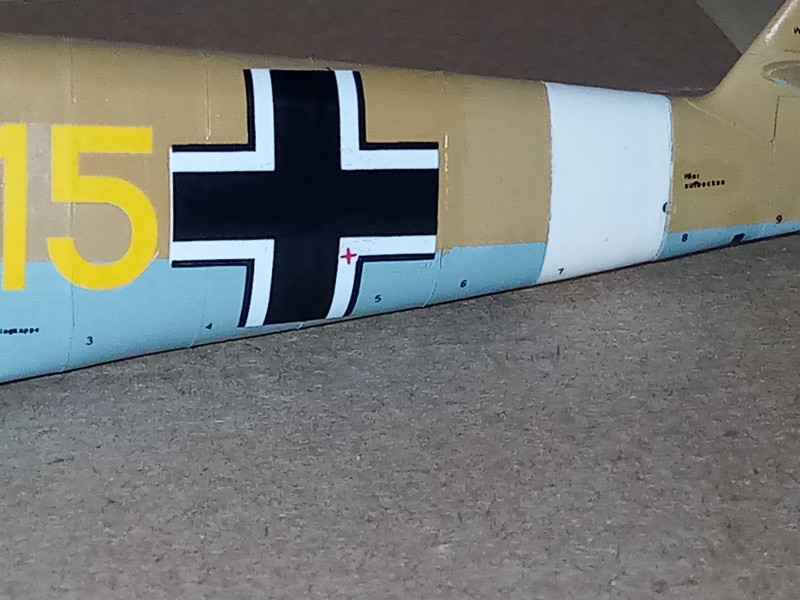

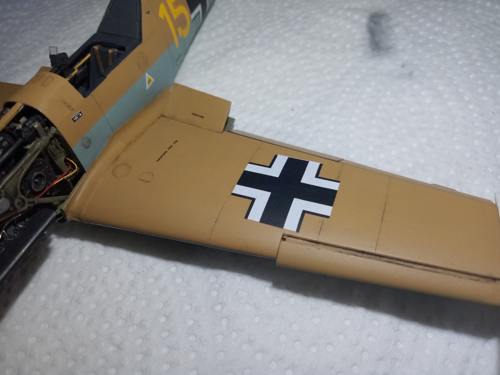

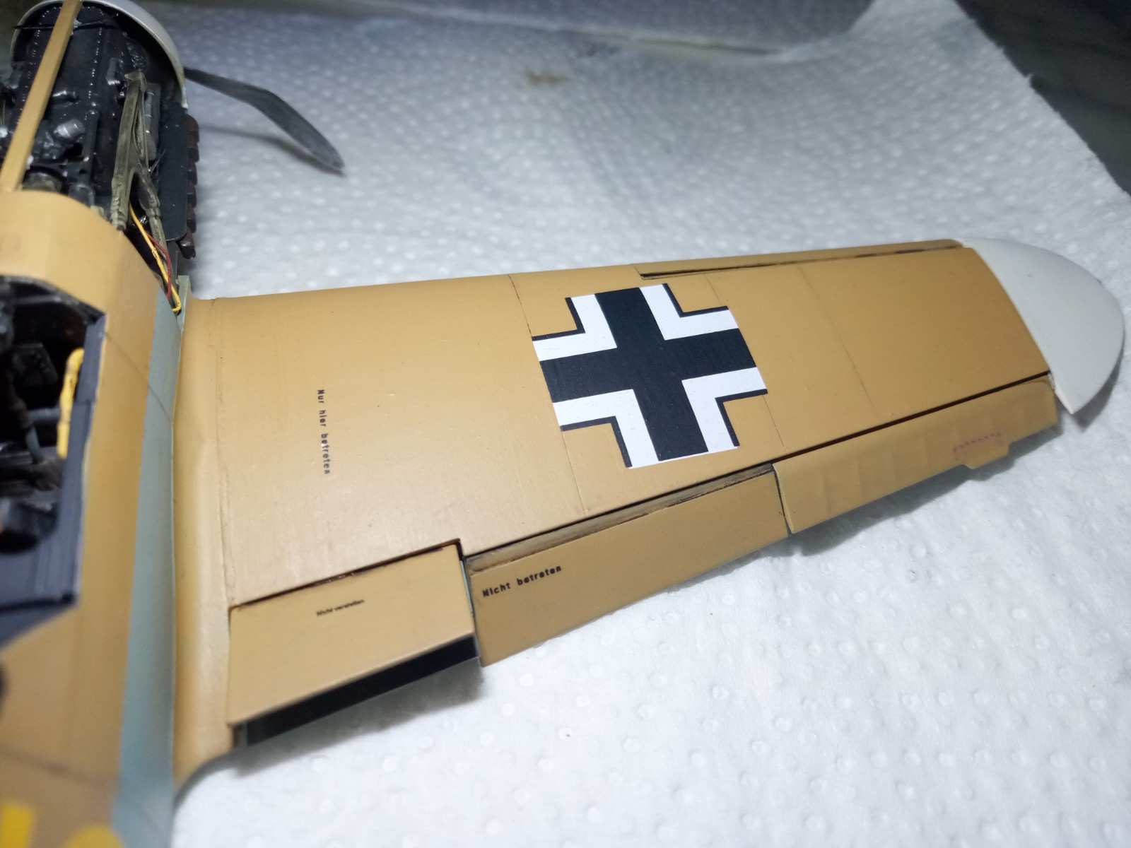

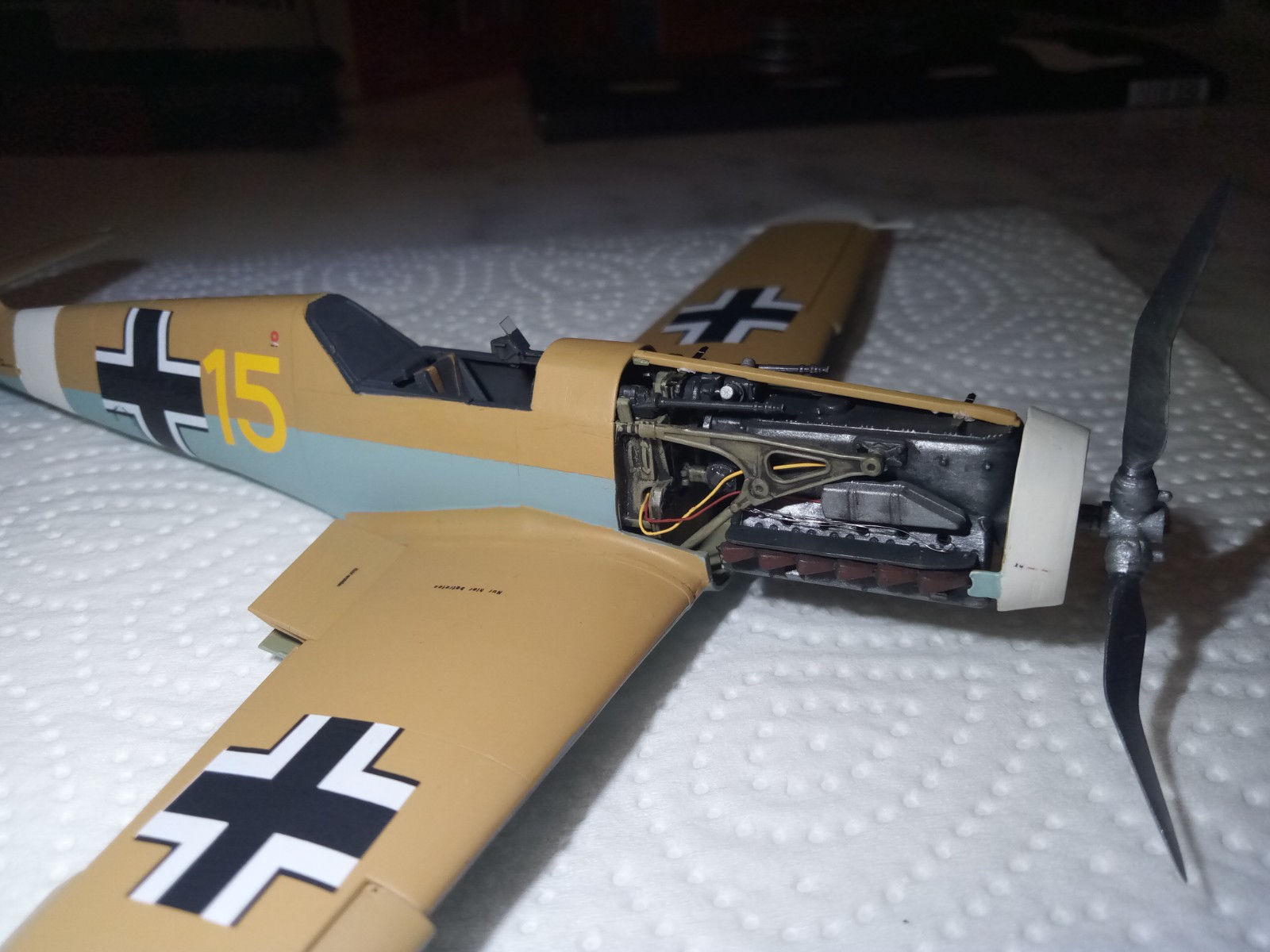

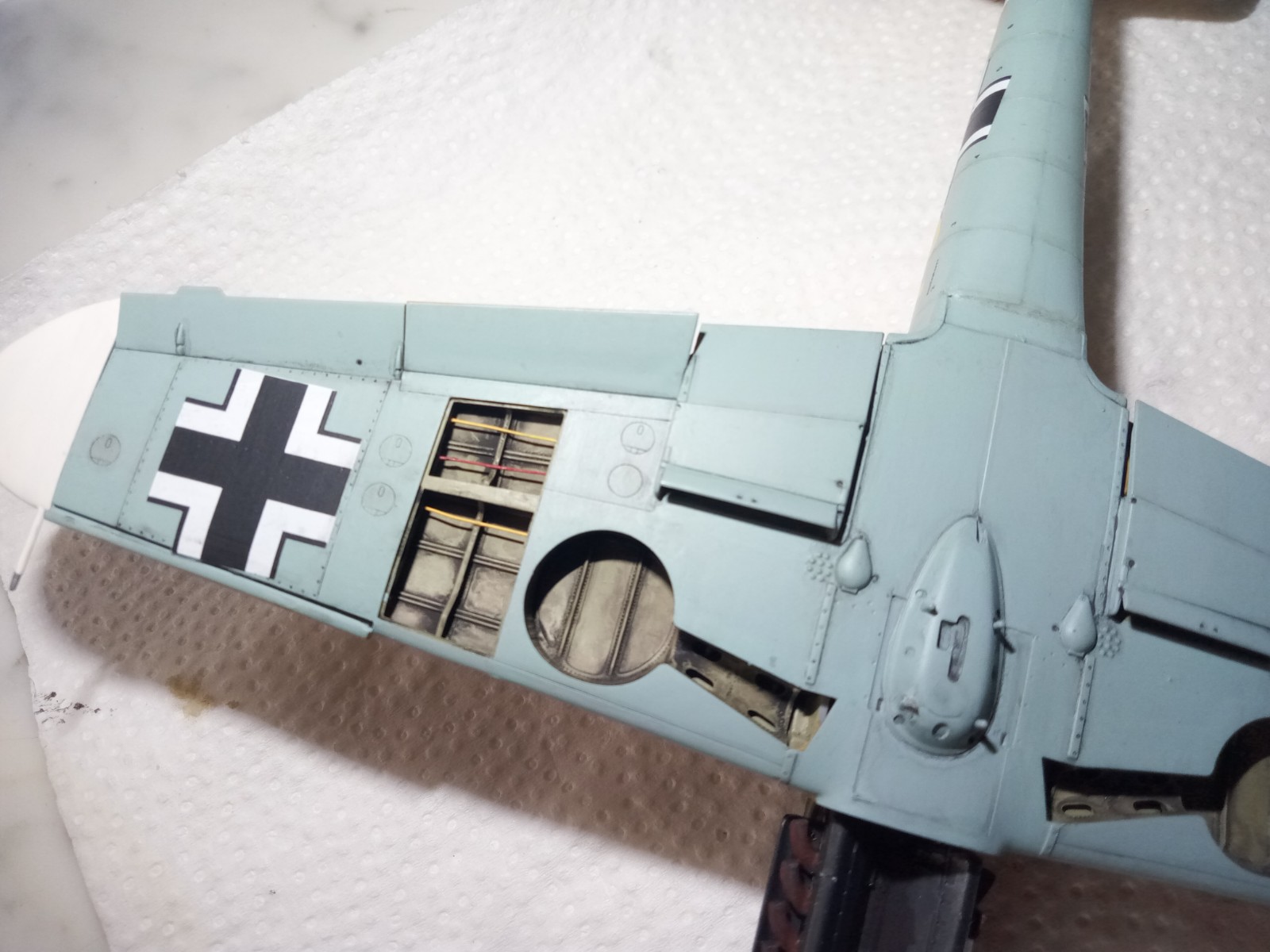

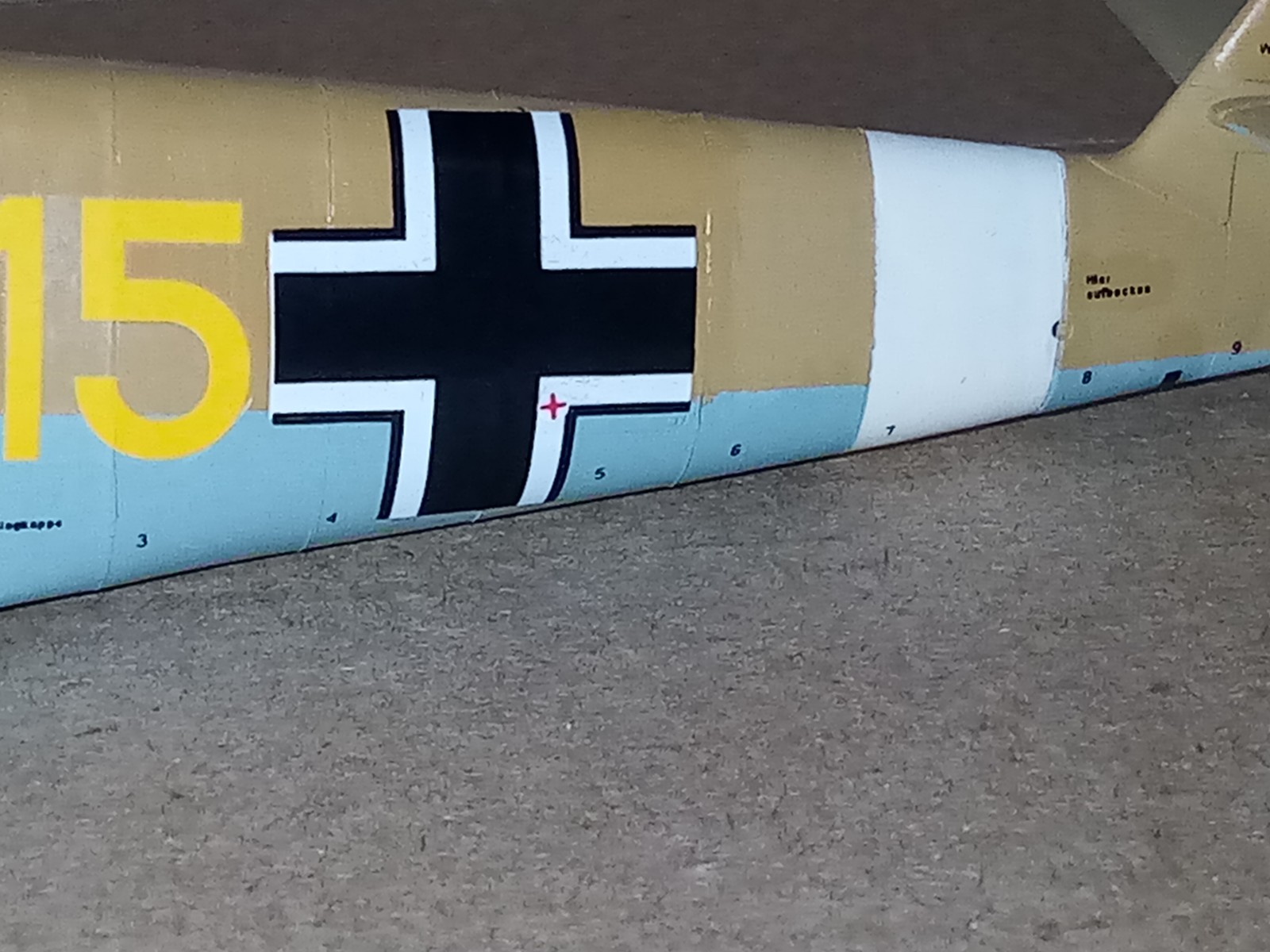

Hallöle an alle Interessierten,
es ging wieder etwas weiter bei meiner Bf 109.
Die Decals wurden gesetzt.
Vorher wurden die Bereiche für die Decals,
mit glänzenden Mattlack vorbehandelt.
Verklebt wurden auch die kleinsten Decals
in meiner Modelllaufbahn, die Spanntennummern am Rumpf
meiner Bf 109.
Sehr schön an diesem Bausatz ist, das man sogar die Wartungsluken
auf der Unterseite der Tragflächen offen darstellen kann.
Als nächstes wird alles mit matten Klarlack versiegelt.

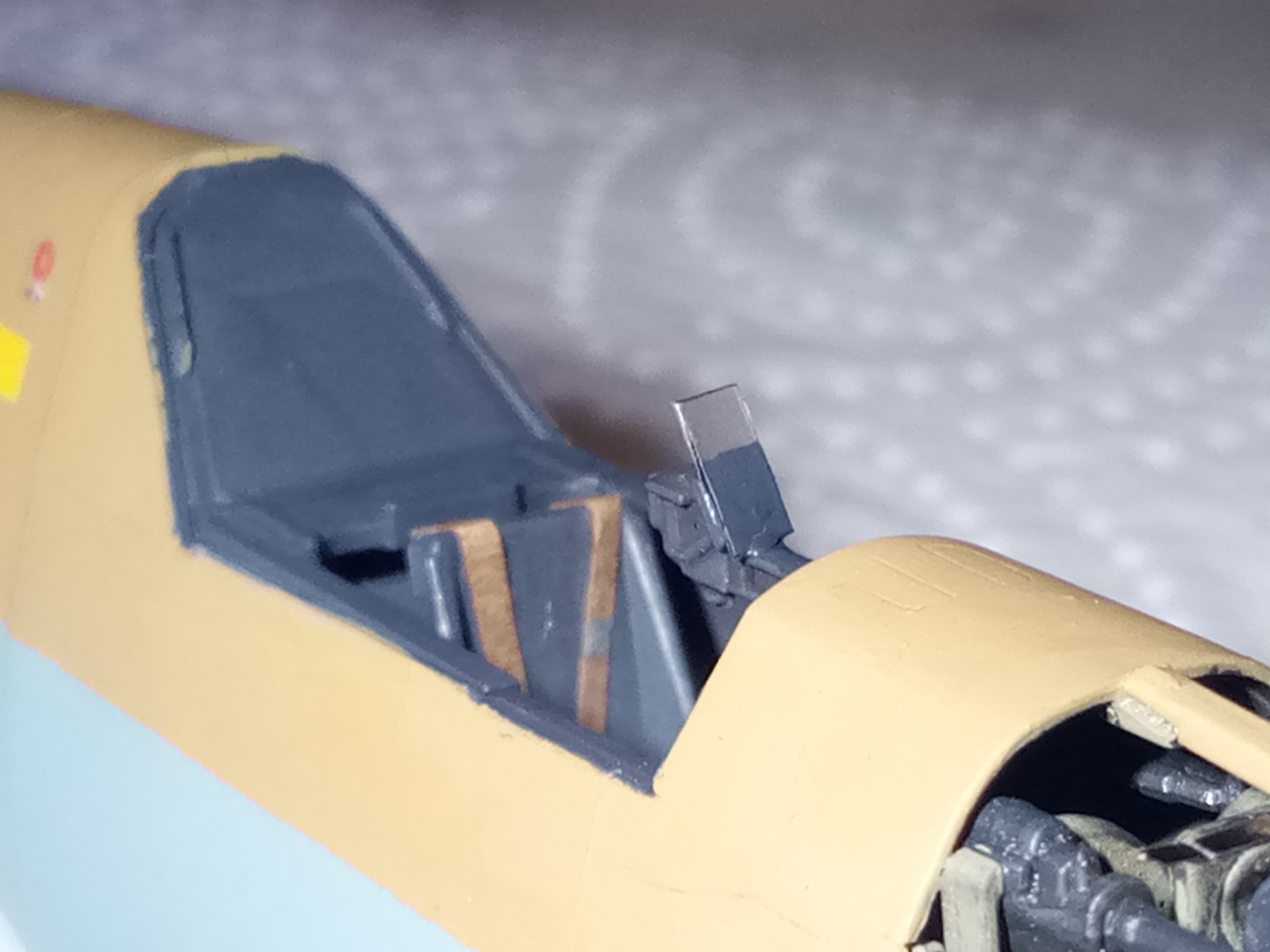

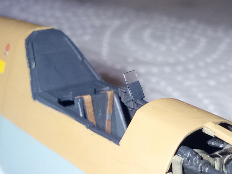

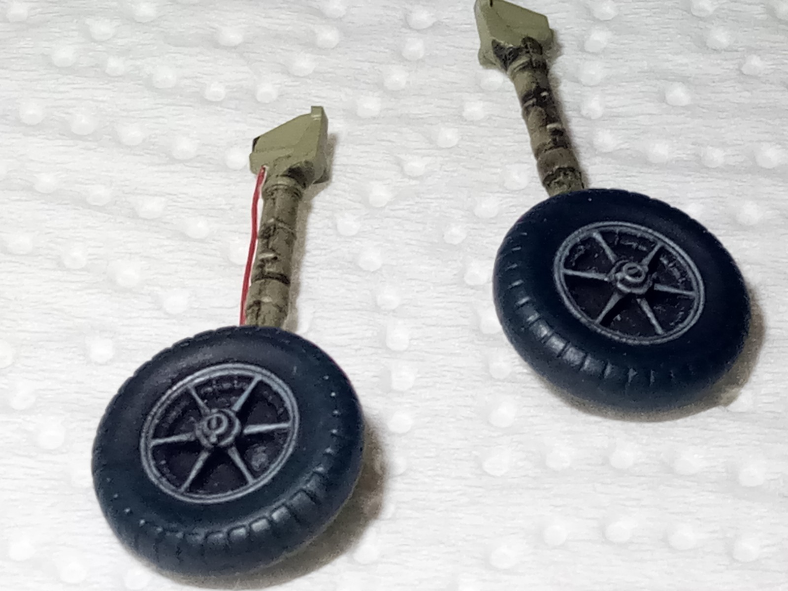

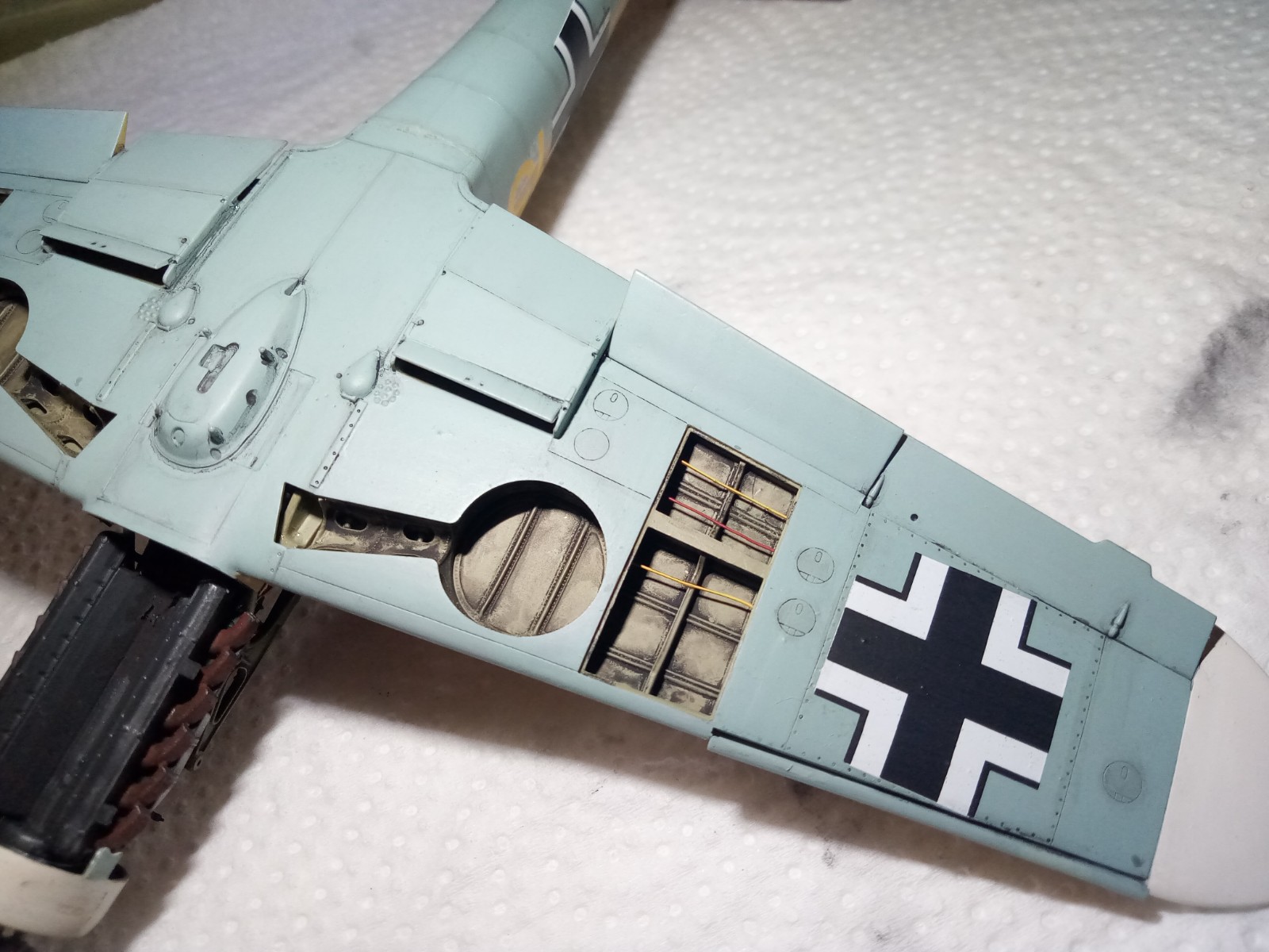

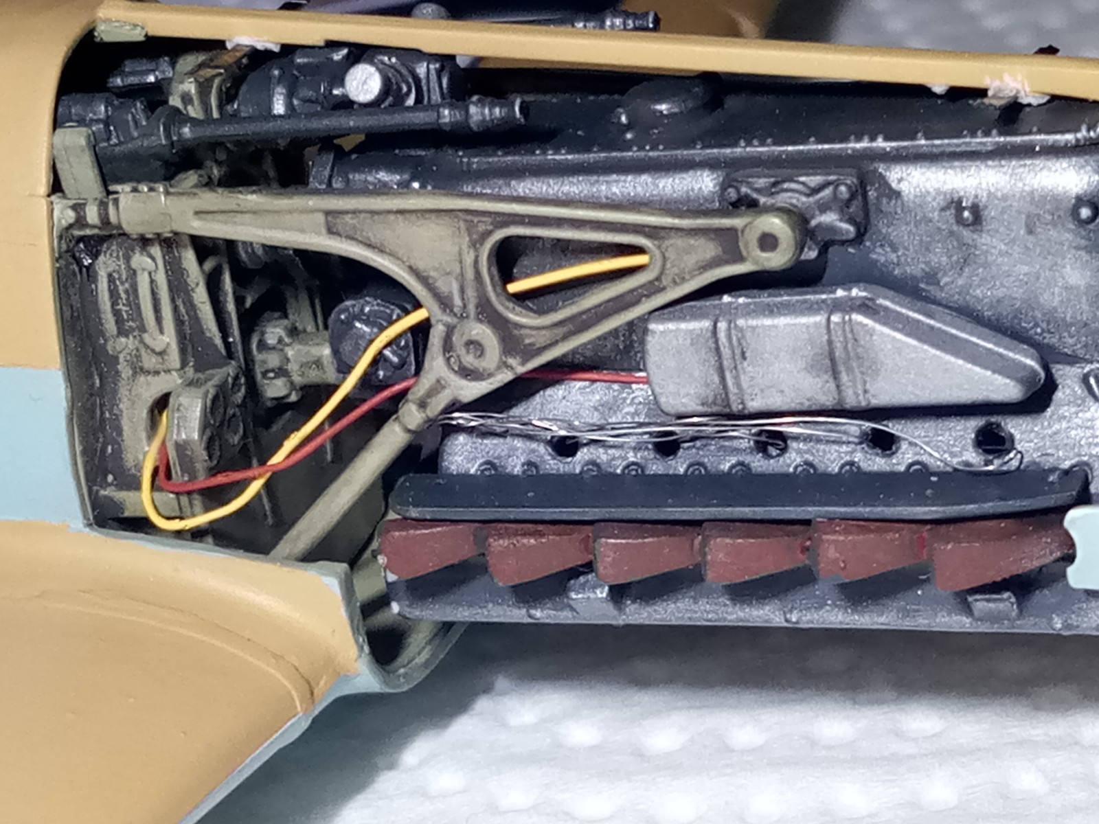

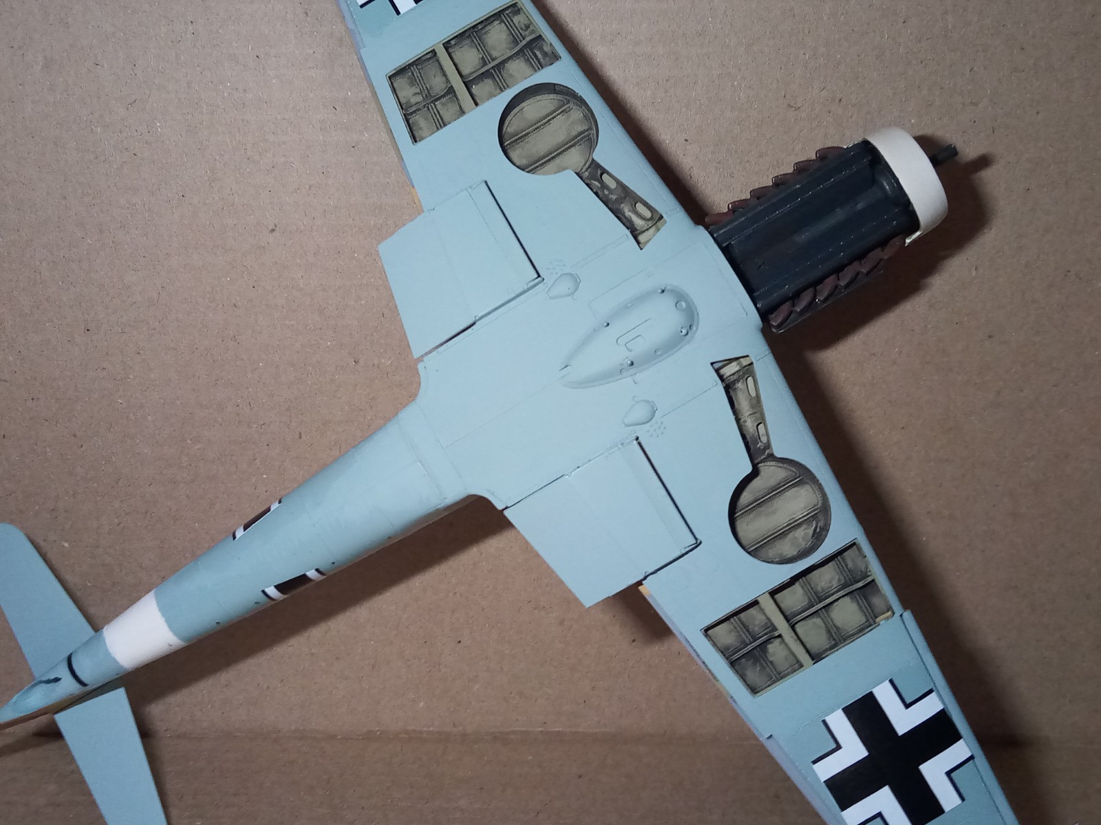

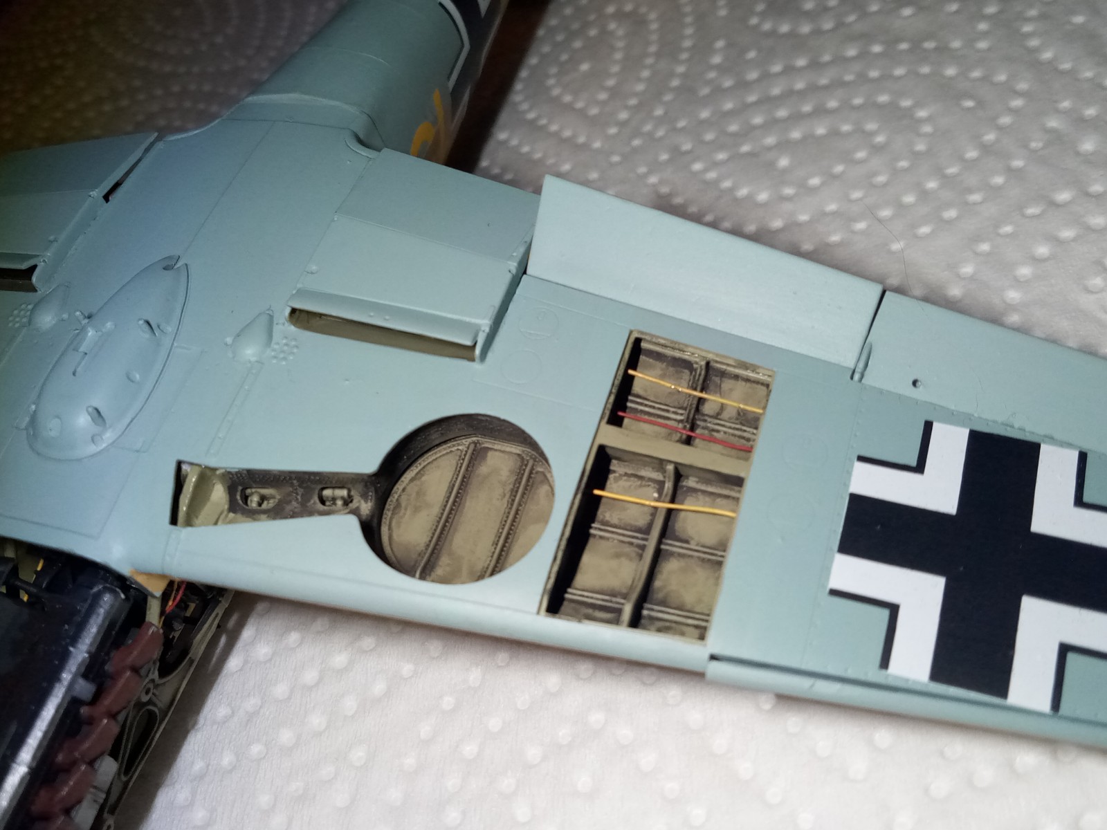

So es ging die Tage etwas weiter.
Das Modell wurde als erstes mit Klarlack matt versiegelt.

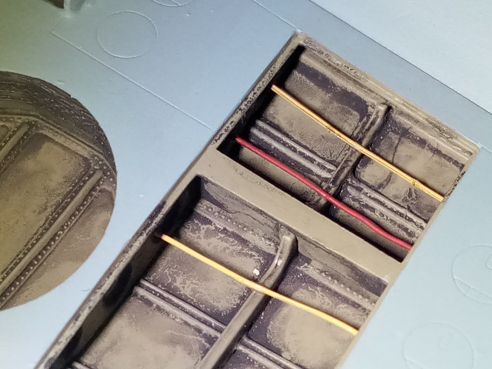

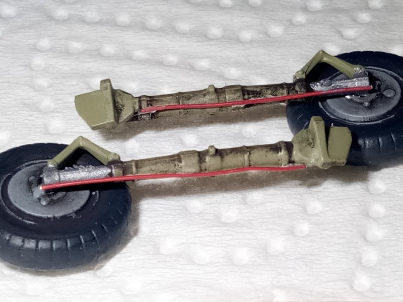

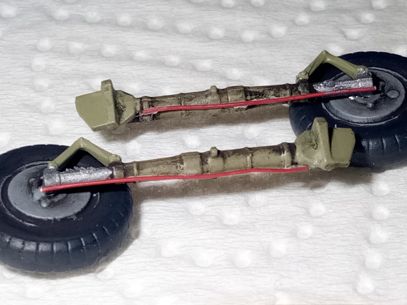

Mit Draht habe ich dann ein paar zusätzliche Leitungen an das Modell gebracht.
Ein paar kamen am Motor ran, ein paar in den Wartungsluken
der Tragflächen. Und zum schluss noch Bremsleitungen
am Hauptfahrwerk.
Der Leitungsverlauf ist freihand und nicht nach Vorbild gelegt.
Ich wollte nur ein zwei Details mehr an das Modell bringen.

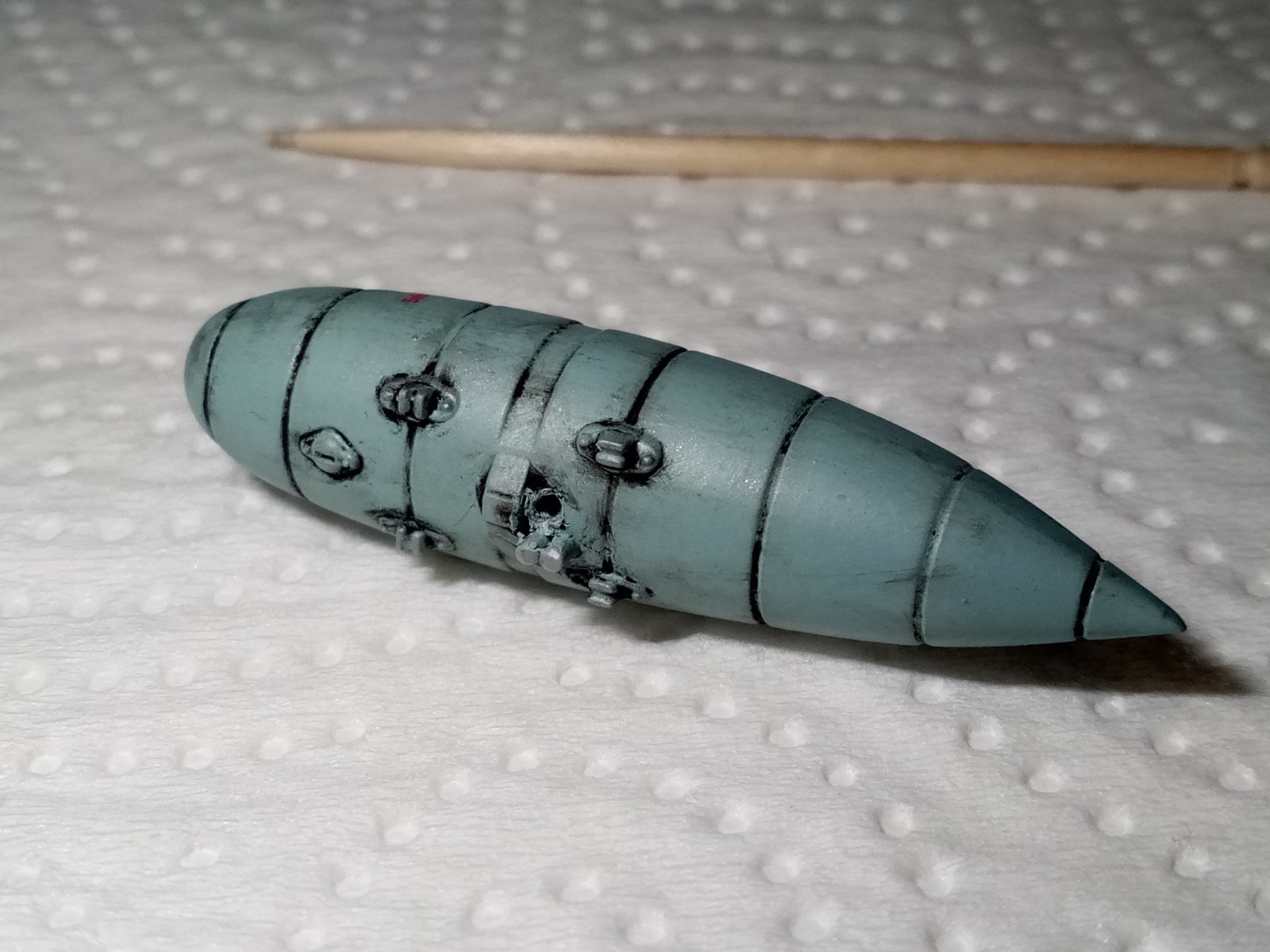

Der Zusatztank wurde auch fertig gestellt.
Das Reflexvisier wurde anstelle aus dem Originalteil,
mit einem stück vom Joghurtdeckel dargestellt.
Das sieht dann nicht so klobig aus.

Bin schon gespannt auf das Finale. Das Innenleben sieht auf jeden Fall schon super aus :thumbup:

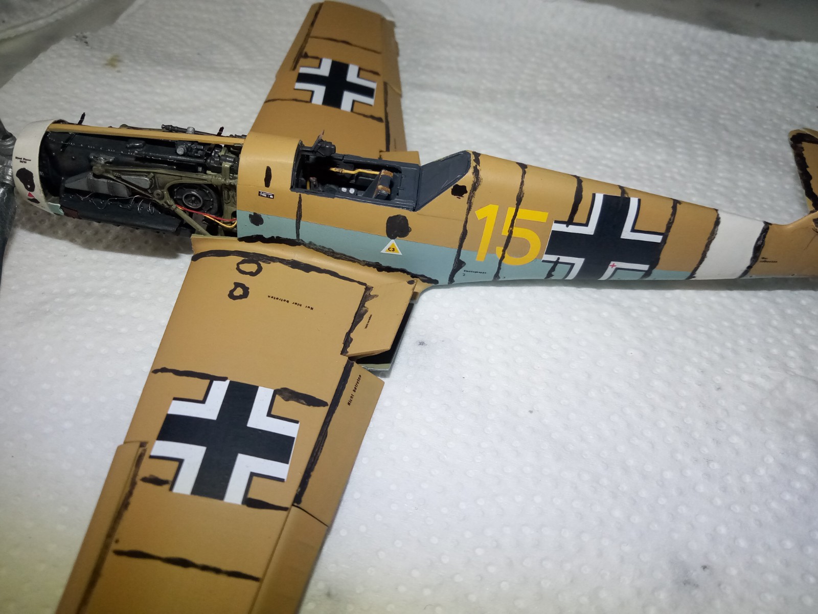

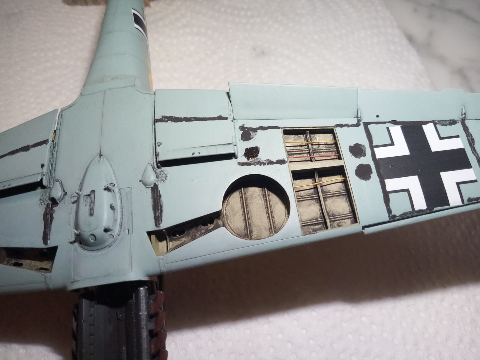

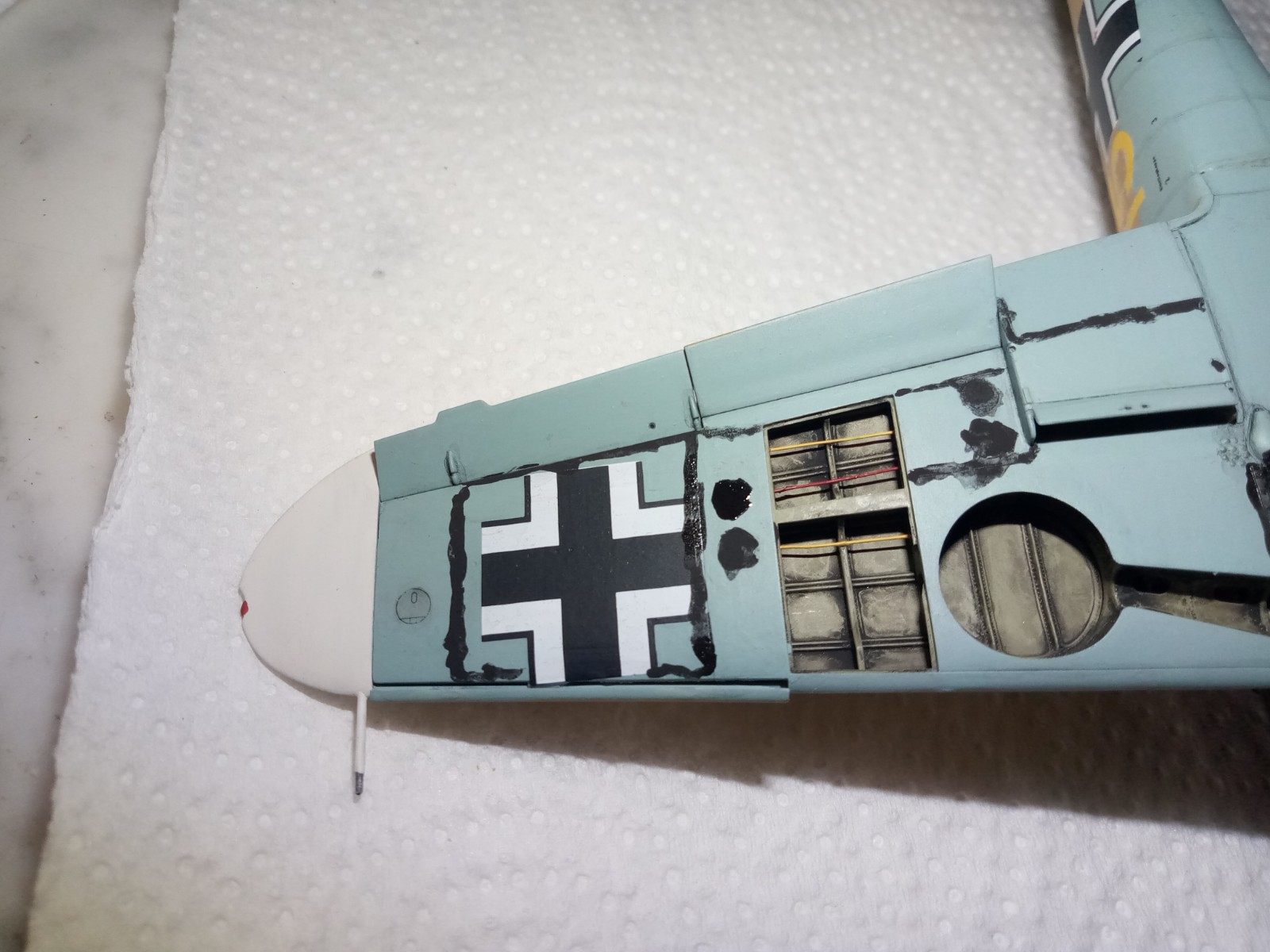

Heute ging es an das Washing, um Details der Gravuren
hervorzuheben.

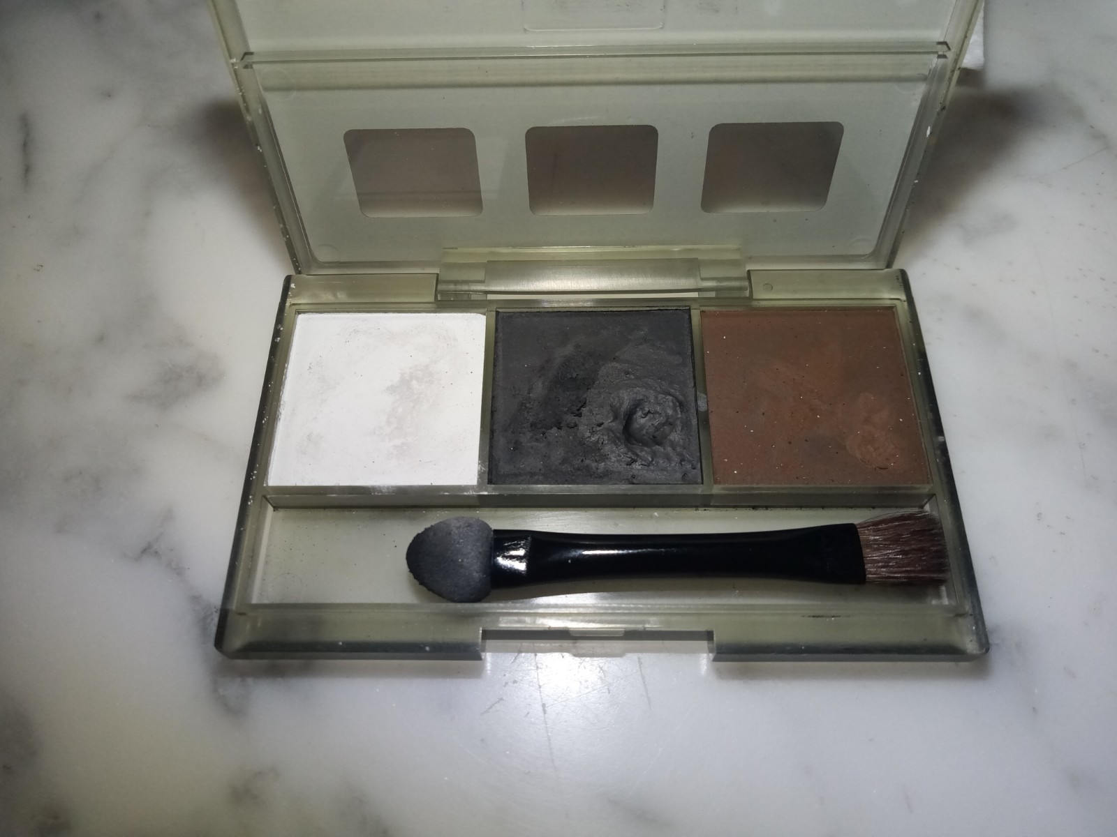

Getestet habe ich dieses mal mit dem Tamiya Weathering Masterset.
Dieses habe ich verdünnt mit Wasser aufgetragen.
Prinzipiell funktioniert es, jedoch nur bei starken/tiefen Gravuren.
Bei meiner Bf 109 sind die Gravuren sehr fein. So das hier das Tamiyaset
nicht so gut funktioniert hat. Beim abtragen des überschüssigen Washings
blieb nicht viel in den Details hängen
Darum wurde das Washing wieder mit dem Revell Weatheringset gemacht.
Das funktioniert auch bei den sehr feinen Details.
Die Pigmente habe ich wie schon öfter beschrieben, mit Wasser.
Mittels Pinsel auf die Details aufgetragen und trocknen lassen.
Danach mit Q-Tips und Wasser das überschüssige Washing wieder abgetragen.

Gelöscht
Beiträge: 71
Registriert: Di 1. Mär 2022, 05:42
Servus,
das Tamiya Produkt ist nix anderes als Lidschatten gibt's beim Drogeriemarkt nur in anderer Verpackung und billiger und ist für Panel Lines mit Wasser verdünnt nicht so brauchbar
Würde ich für andere Bereiche am Flugzeug verwenden z.b Abgasspuren
MfG Dieda
Bluescreen
Beiträge: 379
Wow. So schön hab ich's in1:32 nicht hinbekommen.
Sieht gut aus und ist wirklich eine Alternative zur Ölfarbe.
Beiträge: 4918
Has thanked: 347 times
Been thanked: 279 times
Gefällt mir gut. Werde ich auch einmal versuchen, mit dm und Rossmann :thumbup:
Beiträge: 2546
Been thanked: 79 times
Klasse geworden bis jetzt. :thumbup:
Beiträge: 5009
Been thanked: 37 times
Hallo und vielen Dank euch :)
Das Set von Tamiya kann man nehmen, jedoch finde ich das
Set von Revell besser.
Es wirkt auch nach der Anwendung wesentlich feiner, als das Tamiyaset.
Ich wollte es jedoch mal testen. Wurde gekauft weil ich noch über die
"Versandkostenfreigrenze" kommen musste :lol:
Meine Frau meinte ebenso, das es nichts anderes als Schmincke ist.
Also auf zu den Handtaschen von unseren Frauen :lol:
Da ist Schmicke für Modellweathering drin.
Mit Glück auch eine gute Pinzette und eine kleine Schere für PE-Teile.
Also fast ne halbe Grundausstattung zum Modellbau.
