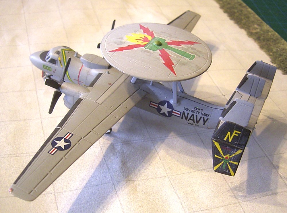

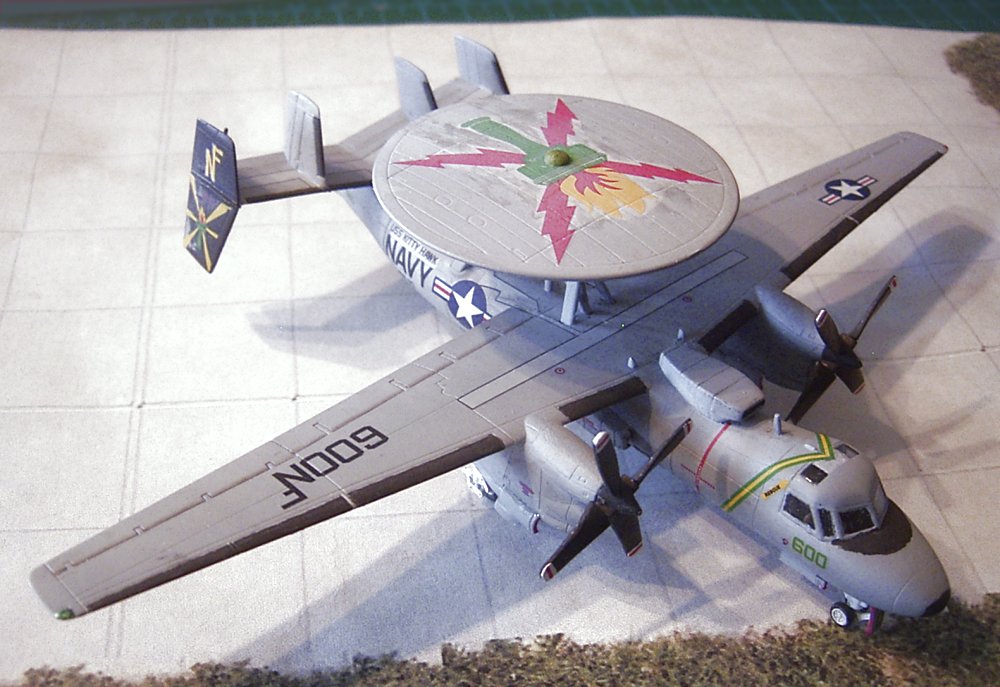

Das Frühwarnflugzeug Grumman Hawkeye der US Navy von REVELL in 1:144 ist, obwohl nicht mehr ganz taufrisch, ein hervorragender Bausatz hoher Qualität !
Alle Bauteile sind sauber und prägnant gespritzt, gut detailliert, aber nicht zu fitzelig.
Das gilt auch für die Klarsichtkanzel die völlig schlierenfrei daher kommt und gut zum Strak paßt !

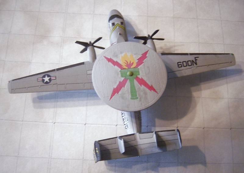

Das Gehäuse der Radarantenne ist drehbar gelagert, was mich irritiert, denn ich glaube eher daß die Antenne im Gehäuse rotiert und nicht das gesamte Gehäuse. ( ??? )

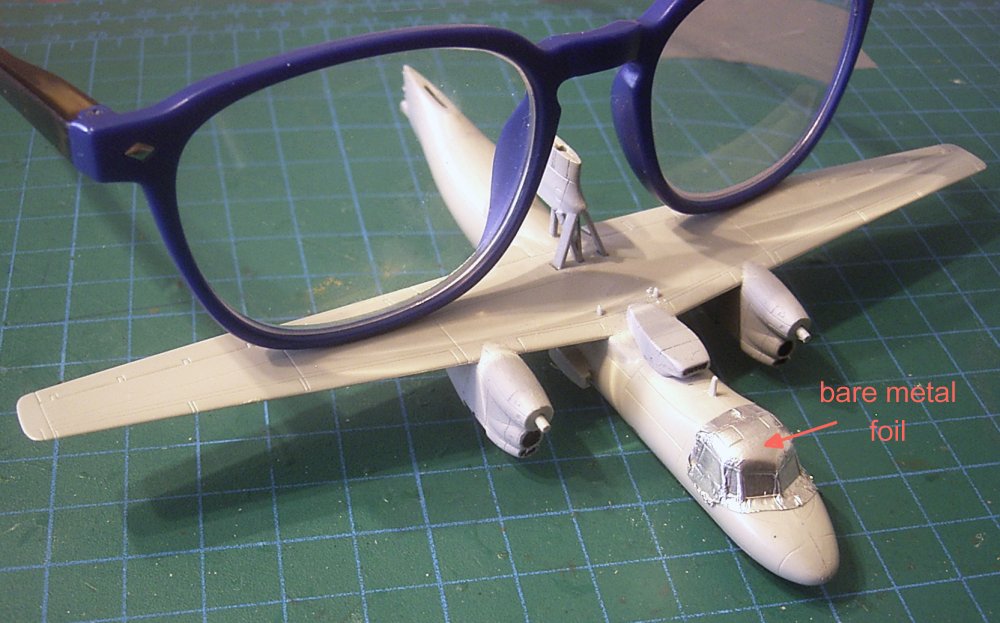

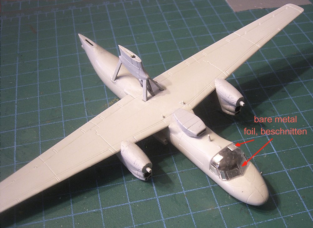

Ich zeige hier wie ich die Kanzel zum Spritzlackieren maskiere, nämlich mit bare metal foil, hier die von REVELL.
Ausgeschnitten wird mit einer gaaaanz frischen Skalpellklinge.
Die 2 Fotos zeigen genau diesen Bauzustand, bereit zum Spritzlackieren.

Sehr schönes Modell…. Sieht richtig gut aus….. und zu Deiner Frage; der Radardom dreht sich tatsächlich.

Die "Glas-Haube" ist klasse geworden mit der/durch die Folie

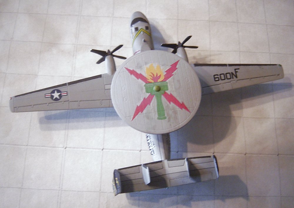

Ja, das Radar hat REVELL sogar drehbar konstruiert.
Allerdings etwas wackelig, deshalb habe ich es angeklebt.
In Ruheposition, weil es ja auf dem Boden steht und nix tut.
Insgesamt hat praktisch Alles prima gepaßt und es waren kaum Gußgrate zu entfernen.
Alle Teile sind präzise und prägnant gespritzt.
Ein richtig guter Bausatz, obwohl jetzt auch nicht mehr ganz taufrisch.
REVELL gibt 10 Gramm Ballast im Bug an, das ist aber zu viel, 8 Gramm, oder sogar 7 Gramm wären ausreichend.
Ohne Blei, also mit leichterem Material, gibt es Probleme ausreichend viel davon im Rumpf vor den Radauflagepunkten unterzubringen.

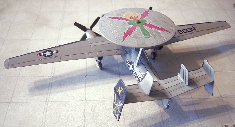

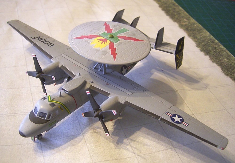

Für die Propellerspitzen hat REVELL Abziehbilder beigelegt !
Das war mir aber zu fummelig und habe die Warnfarben gepinselt.
War auchh fummelig und für mich grenzwertig, aber halbwegs geht es noch.
