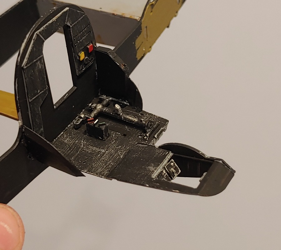

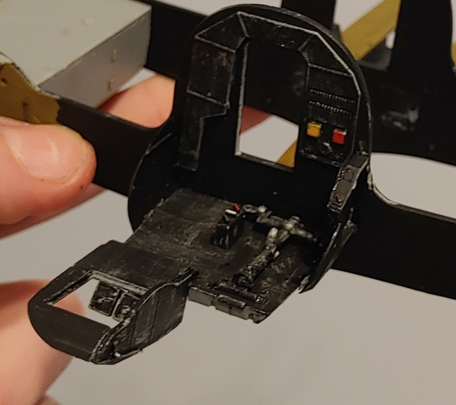

Wie erwähnt, habe bei der Bemalung des Innenraums meiner Fantasie freien Lauf gelassen:

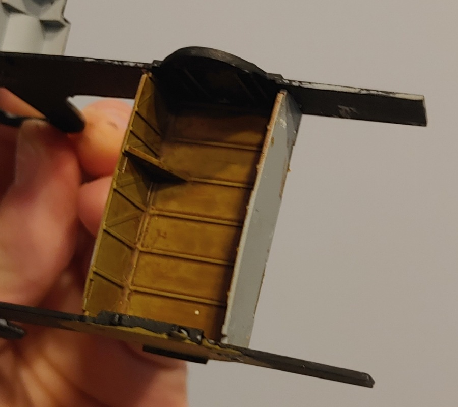

Hier noch der "Raum" fürs Fahrwerk

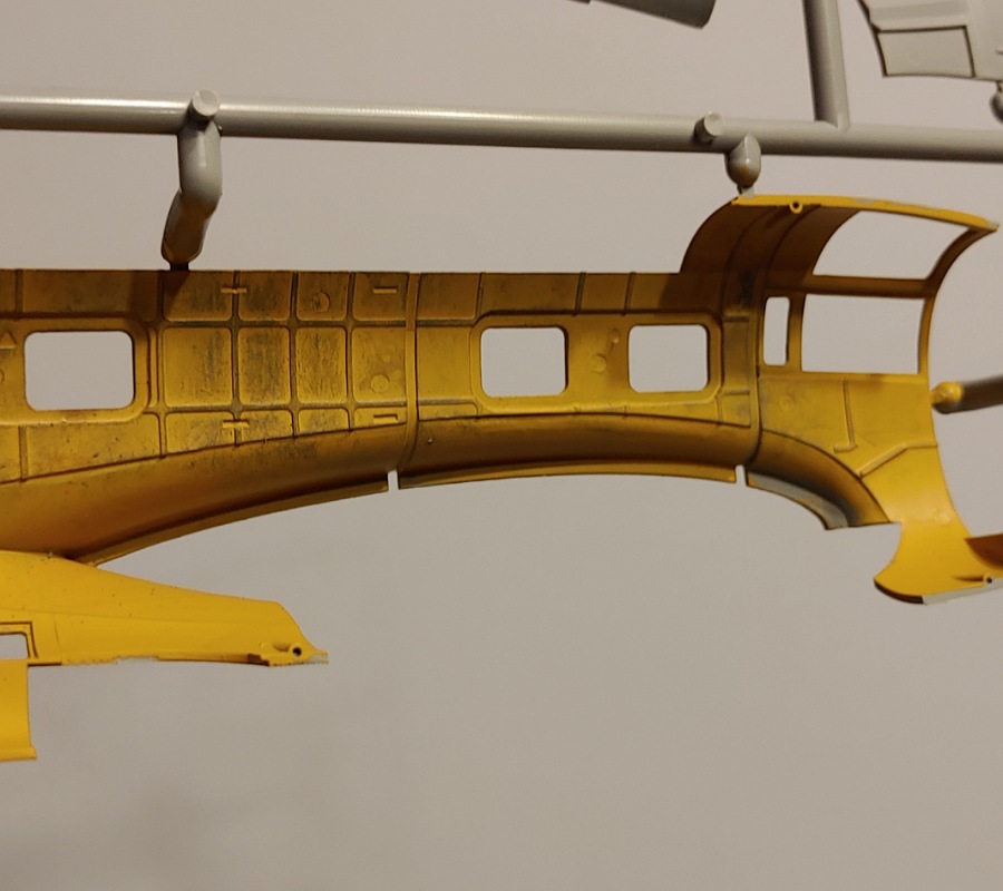

So da bin ich wieder!

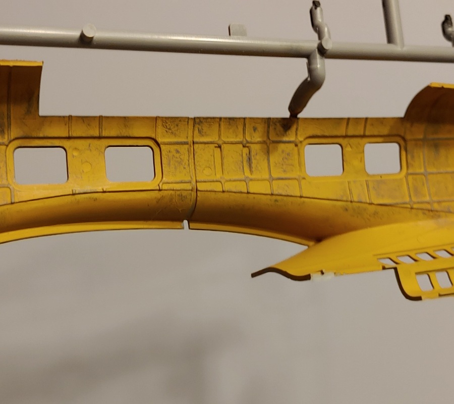

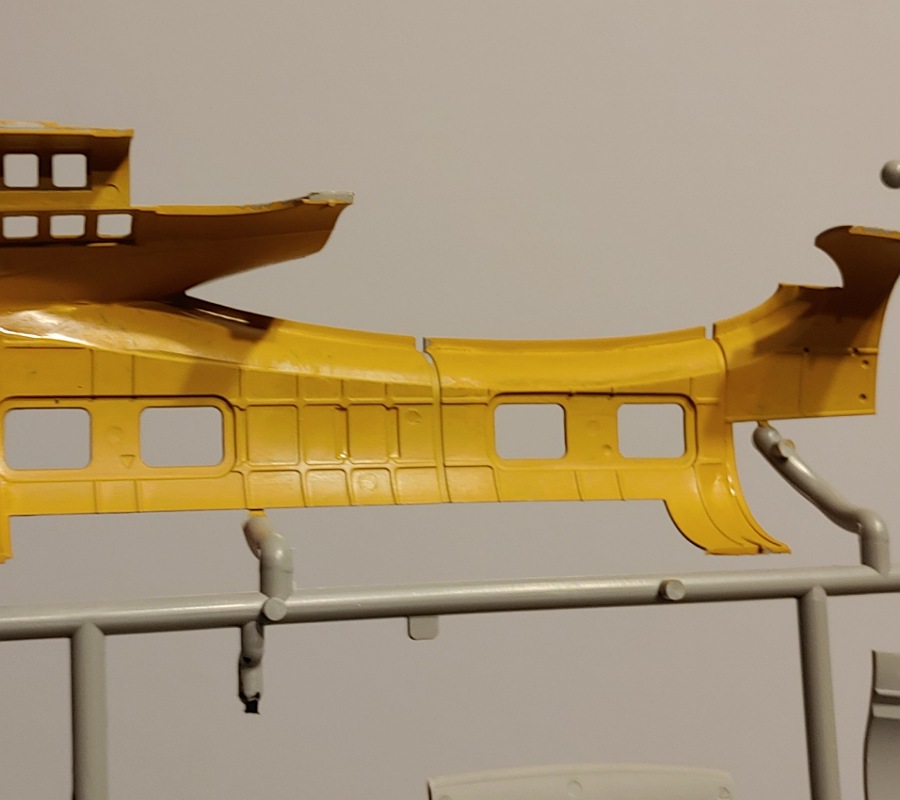

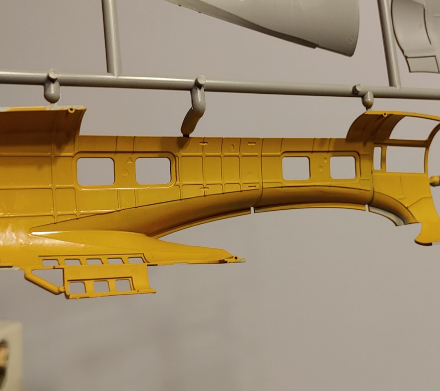

Bevor ich anfange, auf den folgenden Fotos sehen diverse Teile echt aus, als hätte ich sie gelb angestrichen. Ich kann dazu nicht mehr sagen, als dass die Farbe in Natura eigentlich eher hellbraun aussieht...
Also, ich habe mich mal an den Innenseiten der beiden hälften des flugzeugs versucht... Da man, wie Captain Meat schon erwähnte, vom Inneraum allgemein sehr wenig sehen kann, habe ich ein bisschen rumprobiert, wie man die Details gut hervorheben kann...

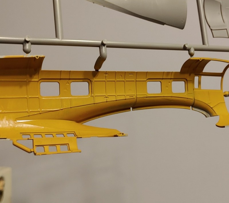

Auch hier bin ich ähnlich vorgegangen

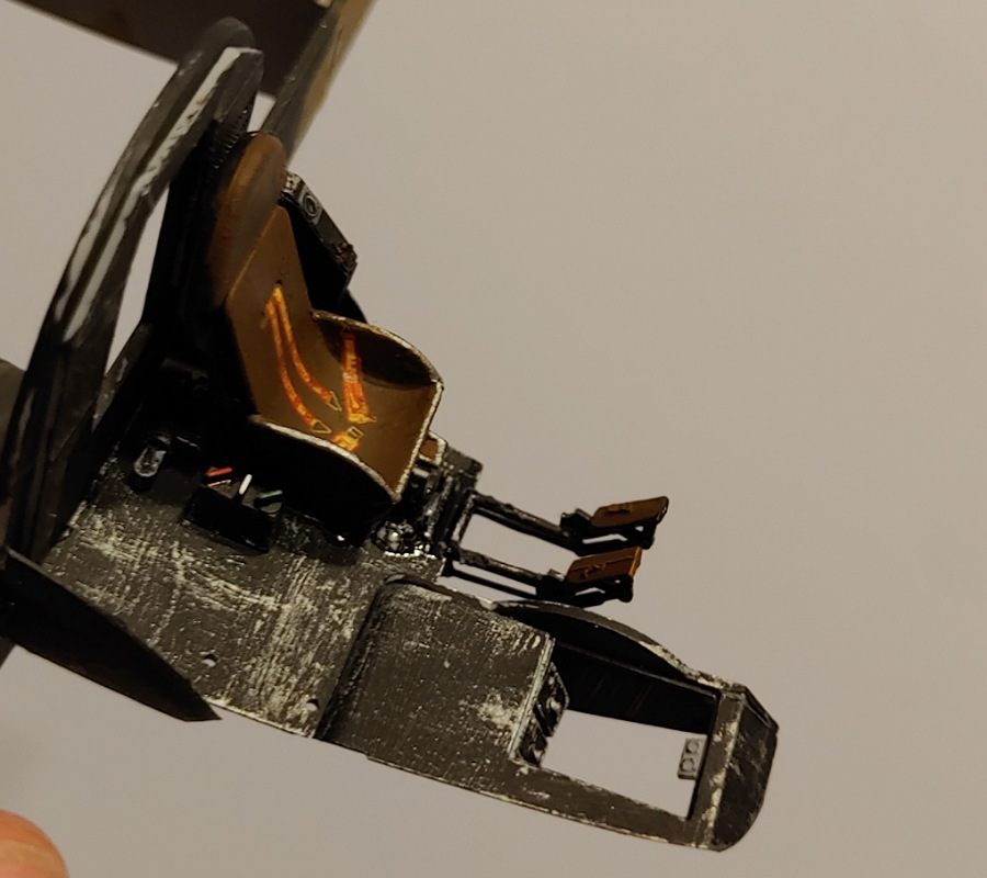

Das Cockpit bekam zudem seinen Pilotensitz und die Gurte in Form von Decals....

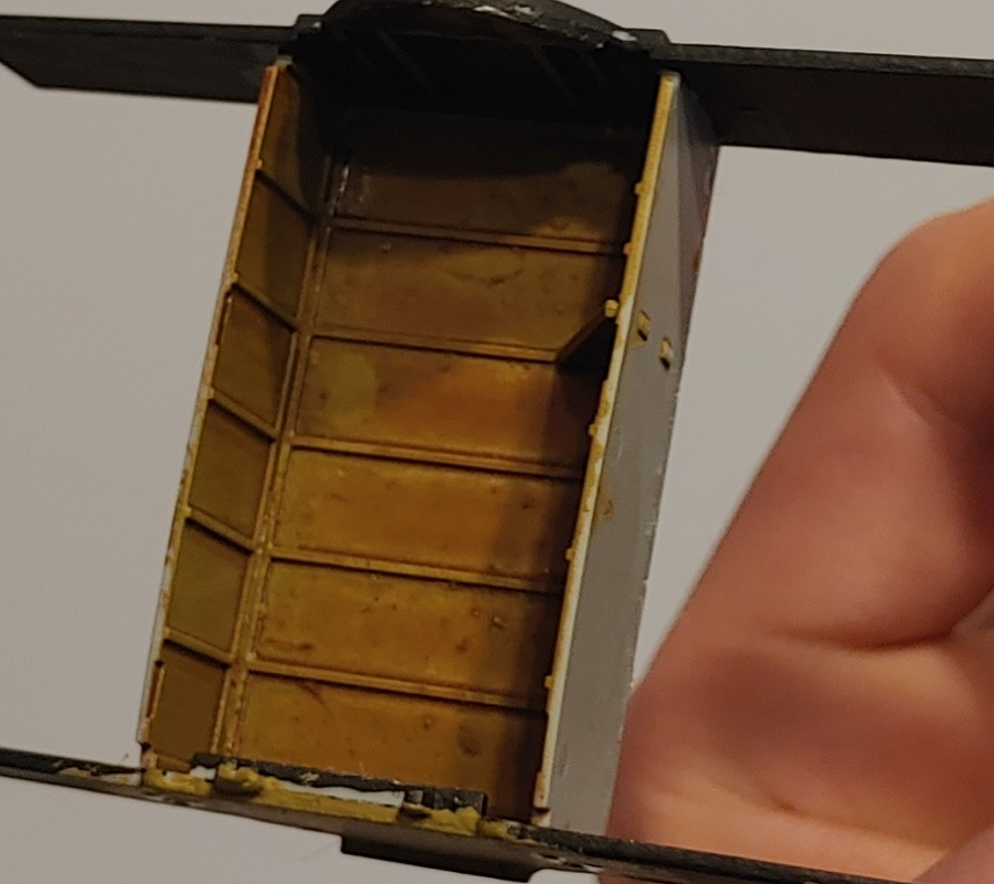

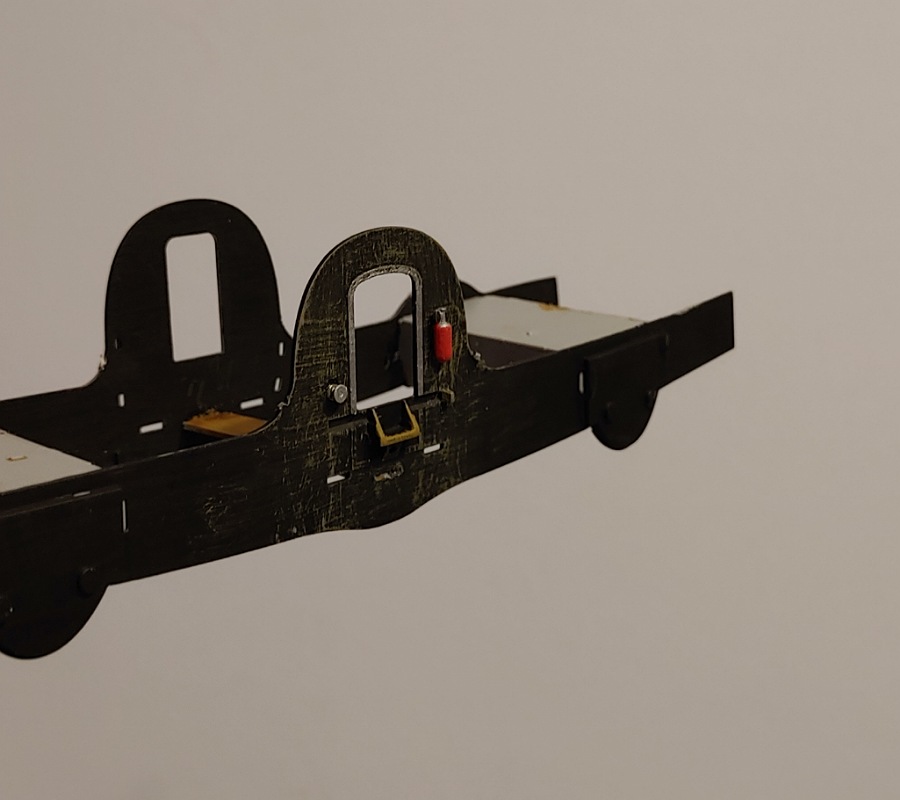

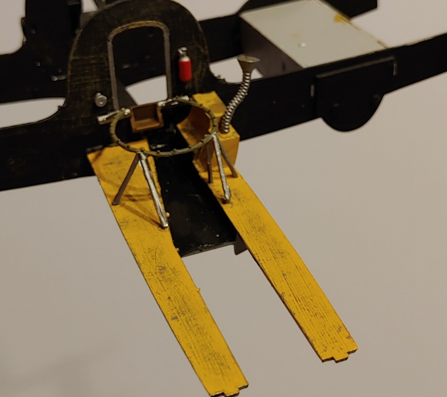

Und am hinteren Teil des "Grundgerüsts" wurde diese Art "Käfig" angebracht... Ich vermute einfach mal, das hier später einer der Schützen stehen sollte

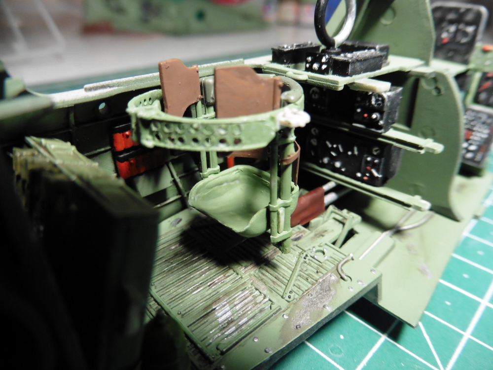

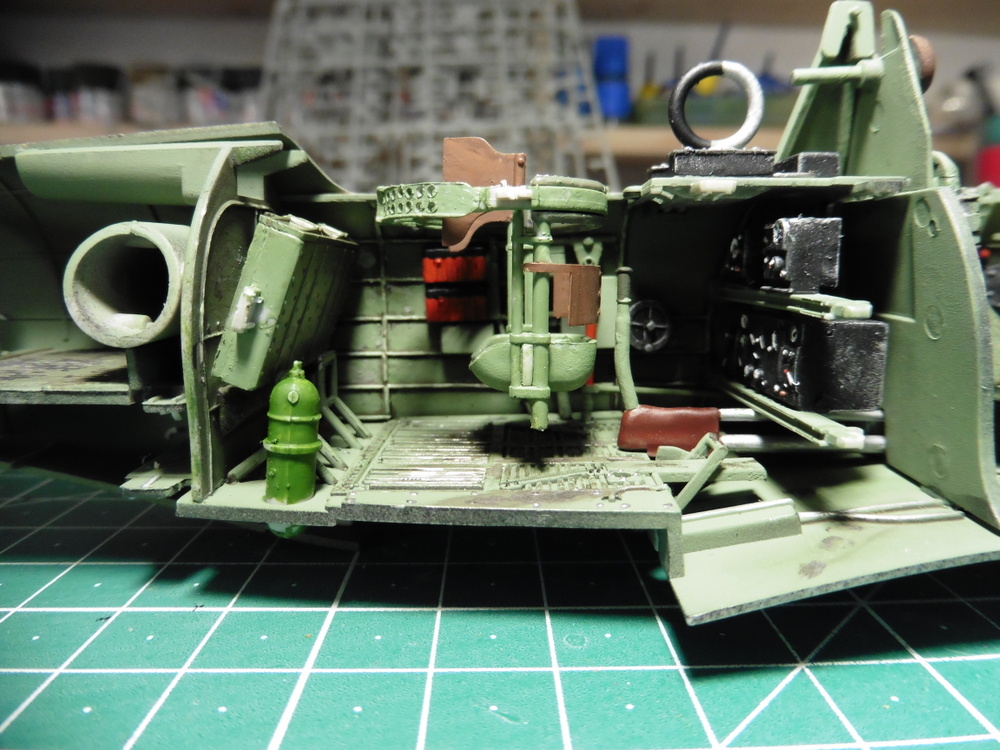

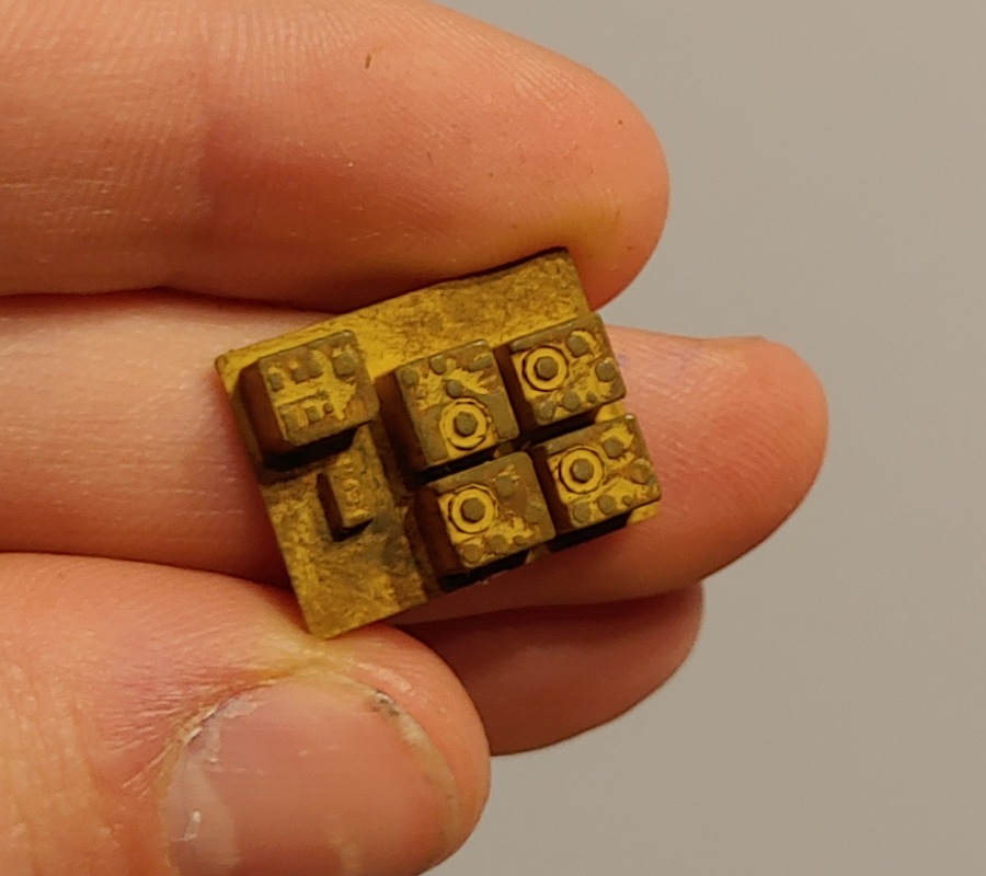

Hey Nick...beim 5 Bild... Funkgerät schätze ich mal...
Da wo die Knöppe sind solltest Du mit Silber oder Schwarz im dreybrush verfahren drüber gehen .
Du nimmst einen 2er Pinsel mit etwas festeren Borsten. Hier nimmst du nur ganz wenig von der Farbe auf und strichst dann mit dem Pinsel noch ordentlich über ein Tuch / Zewa ..wie auch immer , so das eigendlich fast nichts mehr am Pinsel ist und dann streicht Du über die Knöpfe .
Das ganze solange bie sie farbig sind. Das kannst Du auch gut mit den Kanten der geräte machen , sieht dann benutzt aus...
Ich würde das ganze auch erst Mattschwarz machen und dann mit Silber / Eisen in dem Verfahren arbeiten...
das kommt dann dabei raus ... hab gerade keine besseren Bilder gefunden
DerSchiffeFreak
Beiträge: 132
Registriert: Sa 25. Sep 2021, 11:12
Wohnort: Nürnberg
Has thanked: 1 time

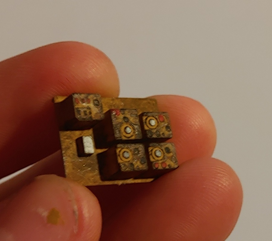

Vielen Dank!
Prinzipiell habe ich eigentlich sogar das gemacht, nur eben mit einem dunkleren Grau, aber du hast schon recht. Das Funkgerät sollte ja auch funktionstüchtig aussehen :lol:
Ich hab jetzt was geändert, zuerst alle knöpfe mit drybrushing schwarz gefärbt und dann ein paar noch mal farblich hervorgehoben...
Jetzt bin ich zufrieden mit dem Ergebnis....

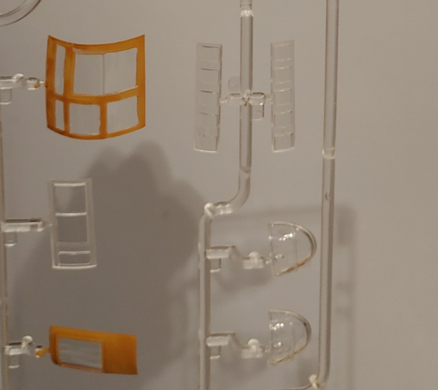

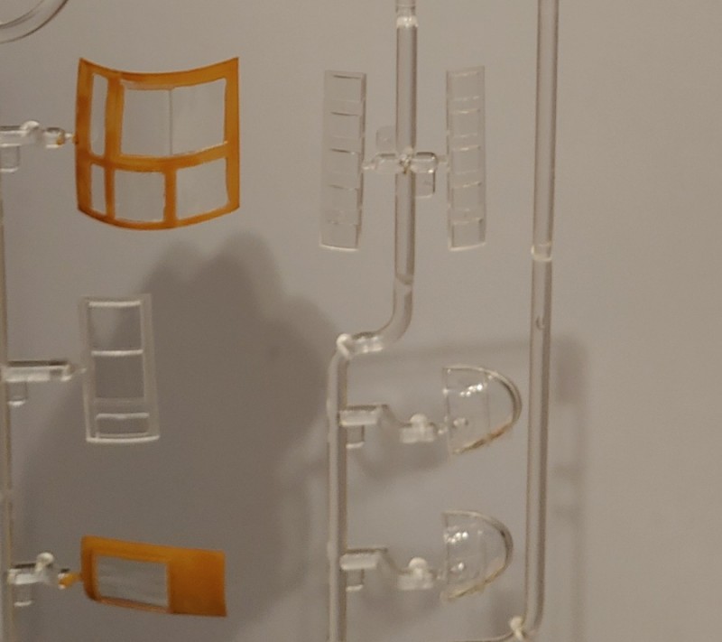

Gestern kam der bestellte Revell Contacta Clear an (Ich dachte, man könnte ihn bei den vielen Klarsichtteilen EVENTUELL gebrauchen :lol: )
Und auch die beiden bestellten Farben, die für die Aussenbemalung des Flieger benötigt werden, fanden ihren Besitzer....

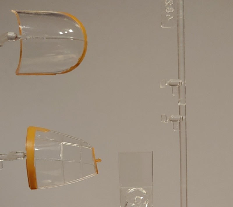

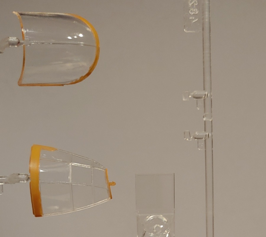

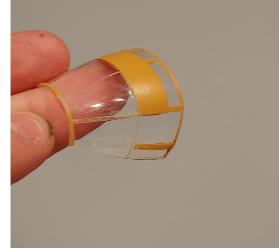

Ich habe mich zudem an die Bemalung der Glasteile der Kanzel(glaube ich) gemacht...
Bevor ihr mich verurteilt, JA ich weiß, ich habe sie nicht vollständig angemalt, ich weiß auch aus Jan's Baubericht, wie man hier als Pinselmaler vorgehen kann, troootzdem, ich finde es sieht so gut genug aus und ich finde, diese kleinen "Balken" sind nicht das Risiko wert, nochmal mit dem Pinsel an die Klarsichtteile ranzugehen... Ich lass die Klarsichtteile lieber so....
Das wär's erstmal
Mfg Nick
Beiträge: 4917
Has thanked: 345 times
Been thanked: 279 times
zum Contacta Clear schnell eine Bemerkung:
Der Kleber lässt sich mit Spiritus abwaschen, für den Fall, dass du dir ein Teil verschmierst.
Klar muss dir allerdings sein, dass da dann auch der Lack abgeht/leidet.
