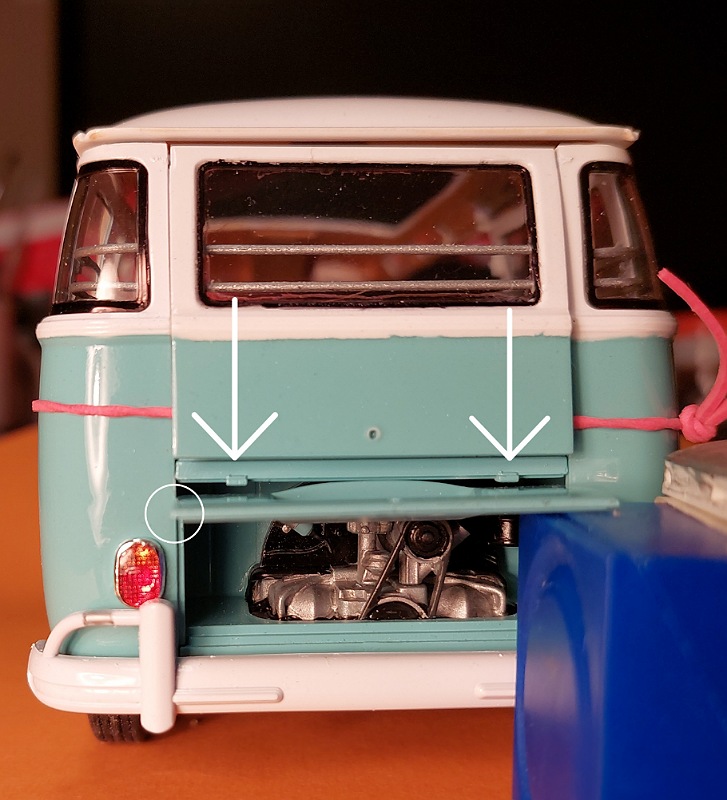

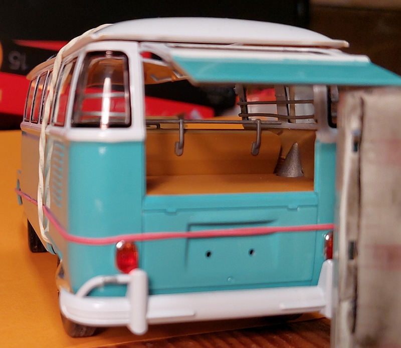

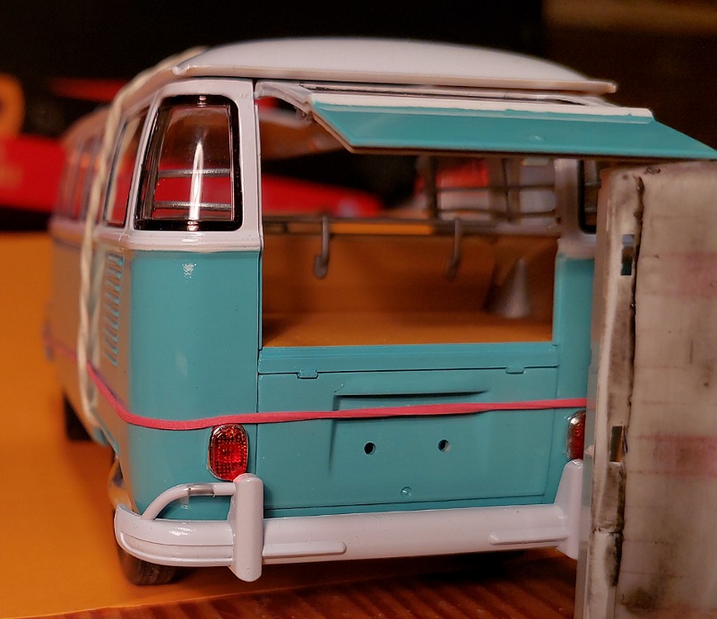

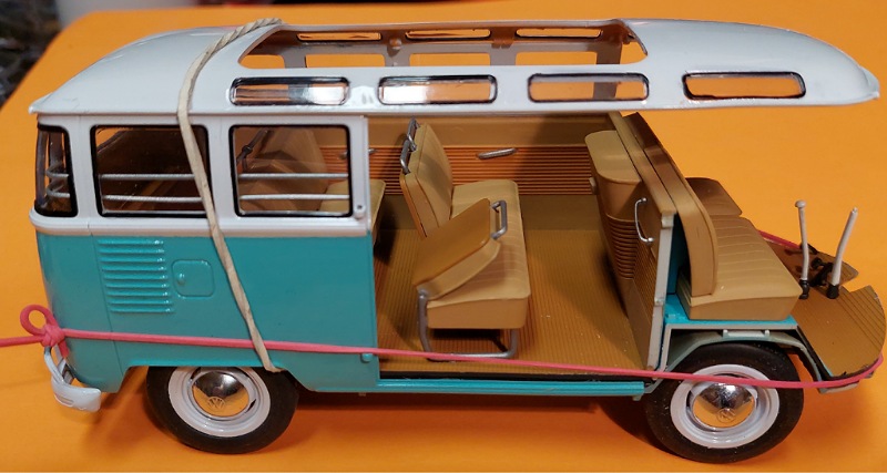

Wenn mich einmal jemand nach meiner Meinung zum Bulli Bausatz fragt 🤬🤬🤬
Dieser Bausatz hat so viele Falttüren, die kann man beim "Trockenbauen" gar nicht entdecken...
Zum Beispiel der Stab für die Heckklappe, den kann ich gar nicht montieren, sonst geht die Klappe nicht mehr zu, weil der Drehpunkt des Stabes zu nahe am Rand ist...
Arm Ausschnitt aus Bild "S"
Der größte Murks ist und bleibt der Türen-Mechanismus...
Was bei meinen Modell besonders ärgerlich ist, ist, dass die Zapfen der Scharniere wegbrechen. Dieser "Mechanismus" ist so filigran, dass man gar keine Möglichkeit hat, zu versuchen, wie man es am sichersten/besten zusammen bekommt.
Da die Scharniere an der Tür und am Modell zu wenig "Deckung" haben, werde ich es wahrscheinlich nicht einmal schaffen, mit Bohrungen und Stiften zu arbeiten, ohne das Modelle zu beschädigen 🤬🤬🤬

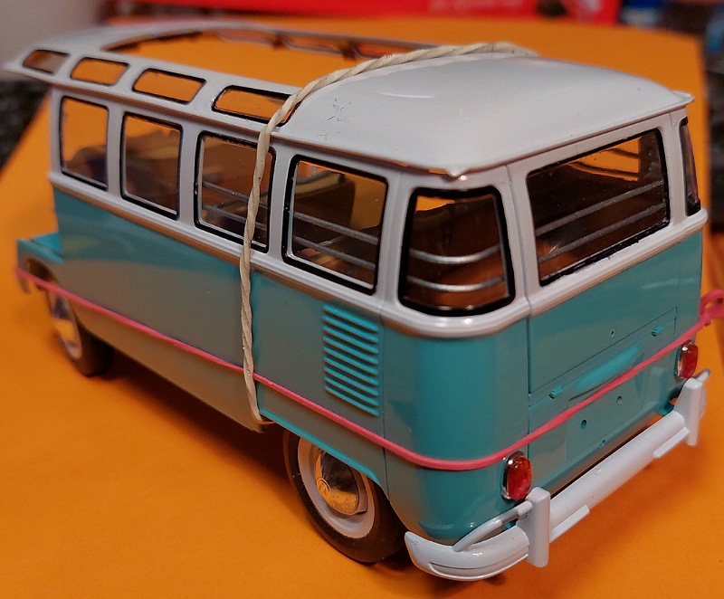

Hier ein paar Impressionen meines Werkelns:
Der "heiße Teil" kommt erst noch 🙄...

Die Farbe sieht tatsächlich wie bei Bild "A" aus...
Beiträge: 2562
Bei mir hat das ab dem zweiten Bully immer gut geklappt. :shock:
Beiträge: 5048
Has thanked: 560 times
Been thanked: 347 times
Was hat geklappt? Die Türen oder der Stab an der Kofferraumklappe?
Ich finde es einen Witz.
Du schreibst ja selbst, beim 2.Bulli, ich sehe das für "Anfänger" als "Abgewöhn-Modell".
Wenn ich, z.B., die Motorklappe hernehme, die öffnet ja auch nicht an den eigentlichen Scharnieren.

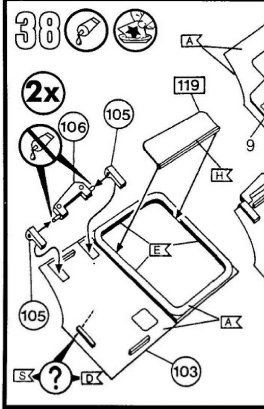

Warum konnte man beim Bulli nicht auch wie beim Unimog, Scharnier-Arme und Zapfenleiste machen (#105 und #106)
Unimog Türen
Unimog Türen
Klar würden die "globiger" aussehen, aber man kann sich an einer funktionierenden Tür erfreuen und das Innere zeigen.
Beiträge: 2562
Ja da ist es für den Hersteller schwierig den Spagat zu finden zwischen Spielkind, Kosten/Gewinn und genauer Wiedergabe. Aber selbst ist der Mann, bau doch auf Originalscharniere um. Und bei mir, Türen und Klappen.

HansW hat geschrieben: Fr 11. Mär 2022, 08:09 Ja da ist es für den Hersteller schwierig den Spagat zu finden zwischen Spielkind, Kosten/Gewinn und genauer Wiedergabe.
Das Modell selbst ist ja klasse detailliert und die Passgenauigkeit lässt (bis auf den Stab) kaum Wünsche offen. Das Modell war sicherlich nicht billig in der Entwicklung. Das kann man beim Montieren feststellen, wenn ein "Zahn in den anderen greift", besonders eben jetzt, wenn die Seitenteile, Bodengruppe, Stirnwand und Dach zusammen kommen. Das begeistert schon.
Wie erwähnt, für mich kein Problem, wenn die Konstruktion des Originals nicht 1:1 umzusetzen geht (mit angemessenen Aufwand), daher stört mich die Motorklappe auch ganz und gar nicht.
Nur finde ich, diese "künstlerischer Freiheit" hätte man auch bei den Türen walten lassen sollen. Als Frust-Bremse.

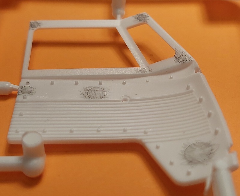

Die Auswurfmarken an manchen Teilen sind auch nicht wenige😎
Tür
Tür
