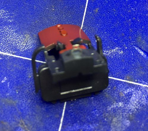

Weiter gehts mit der kleinen SSW D.III
Auf dem Boden habe ich aus 3 Teilen den Steuerknüppel aufgebaut. Ihm fehlt noch der Handgriff.
Außerdem ist das Gestell für den Sitz und die Fußsteuerung bemalt und eingesetzt worden.
Den vorderen Bereich mit den Lüftungsschlitzen habe ich von innen und außen bereits in Alu gespüht.
An den Seitenwänden habe ich den Kompass hinzugefügt und Instrumente und Schalter bemalt und mit Decals versehen.
Weiterhin habe ich die Schalter und Anzeigen mit 0,3er Bleidraht versehen. Ist ja bei einem WW1 Flieger nicht sehr viel Aufwand. Die beiden Aluboxen wurden mit Rigginggarn fixiert.
Mit Panelliner habe ich ein wenig gealtert und mit Revell Emaile Farbe dezent trockengebürstet.
Soweit für heute...

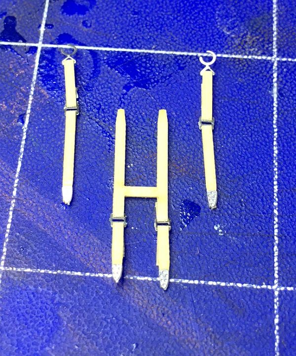

Es ist wieder etwas voran gekommen.
Die Gurte aus dem Eduard Zubehör (HGW) lassen sich recht einfach zusammenfügen. Mit Sekundenkleber kein Problem.
Ich habe dann die beiden Beckengurte am Gestell befestigt und in den Sitz drapiert. Sie wirken auf den ersten Blick vielleicht etwas lang, aber wenn man die dicke Kälteschutzkleidung einbezieht, macht es so durchaus Sinn.
Den Hosenträgergurt habe ich an der Strebe befestigt, die später beide Rumpfhälften verbindet. Da das Unterteil mit Sitz von unten montiert wird, kann ich es später am Sitz ausrichten (so der Plan).

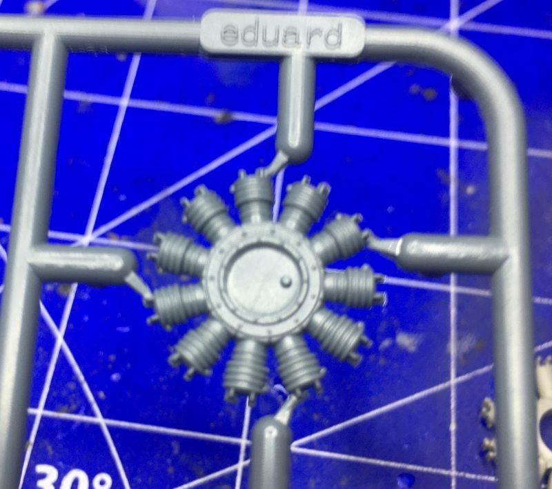

Weiterhin ist das Motorschott fertig und wartet auf den Motor.
Der Motor aus dem Bausatz ist ganz gut, wenn man jedoch die Resinausgabe vergleicht, ist diese noch um Längen besser.
Neben den 3 Resinteilen kommen noch einige Ätzteile hinzu, so dass der Motor ein Bausatz im Bausatz wird.

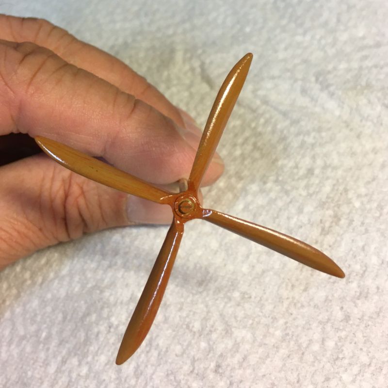

Den Propeller wurde mit dunkelgelb, Umbra gebrannt als Öl und Glanzlack vorbereitet.
Die 2. Holzschicht folgt noch.
Ein gutes Tutorial für Holspropeller findet Ihr übrigens hier:
https://www.youtube.com/watch?v=Y_dszpr5iY4&t=125s
