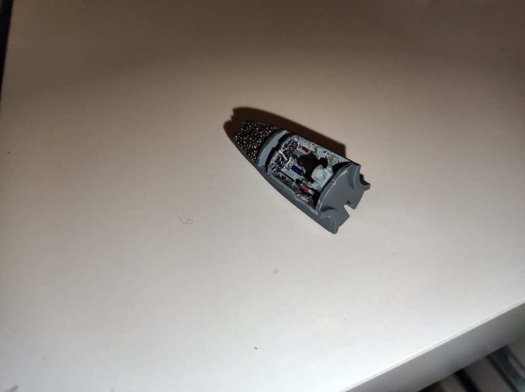

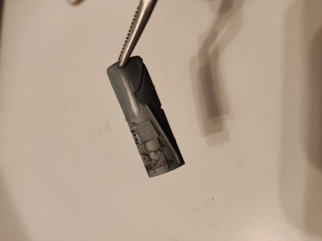

So nach dem die I-16 fertig ist und ich heute beim Jagdpanther nicht viel erledigen konnte, habe ich natürlich meine MiG ein wenig weiter gemacht. Das Cockpit war ja bereits weitgehend montiert, also habe ich das Gewicht in die verschieden Stellen eingeklebt. Außerdem ist das Instrumentenbrett ins Cockpit geklebt wurden
Die rudimentäre Triebwerksattrappe ist auch schon zusammen gesetzt wurden
Das Cockpit ist heute damit endgültig fertig geworden.

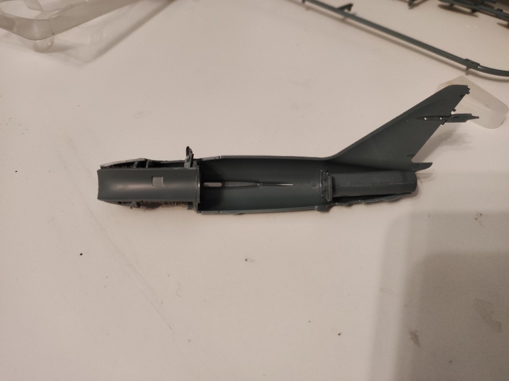

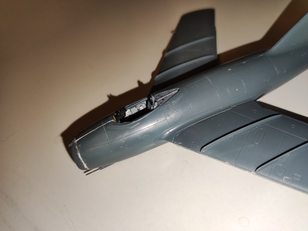

Während ich auf meine Ketten warte, werde ich mit der kleinen MiG weiter machen. Bereits Gestern nach der Kettenpanne am Jagdpanther habe ich das Cockpit in den Rumpf eingesetzt, ebenso das angedeutete Triebwerk
Dann sind beide Rumpfhälften zusammen gesetzt wurden und mit Klemmen Fixiert wurden.
Optisch macht das erstmal ein guten Eindruck;)

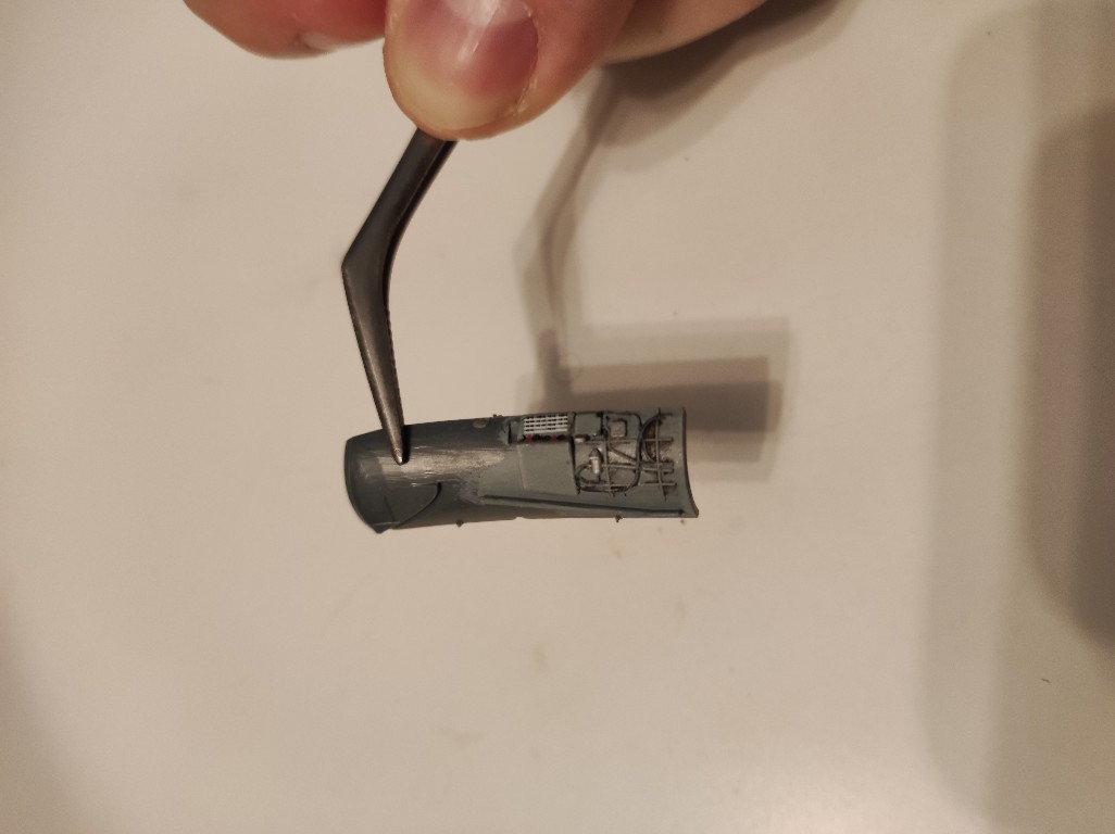

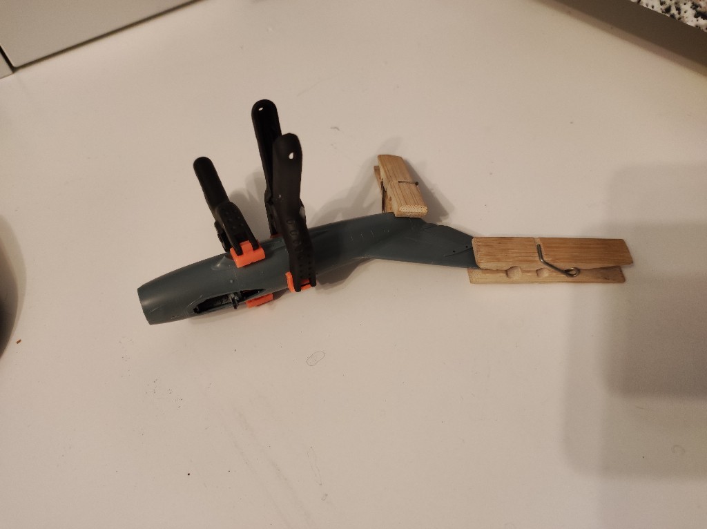

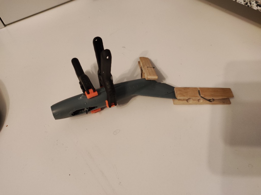

So der Rumpf wurde zusammengesetzt, hierzu benötigte ich einige Klemmen

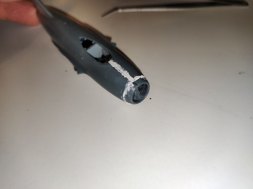

Weiter ging es an den Lufteinlass

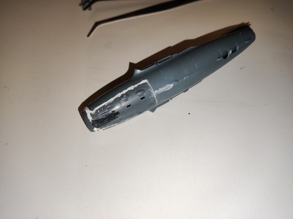

Dieses Mal musste ich leider an der Nase einiges Spachteln. Irgendwie wollte das alles nicht so Recht passen
So das war es dann erstmal. Jetzt muss der Spaß erstmal versäubert werden

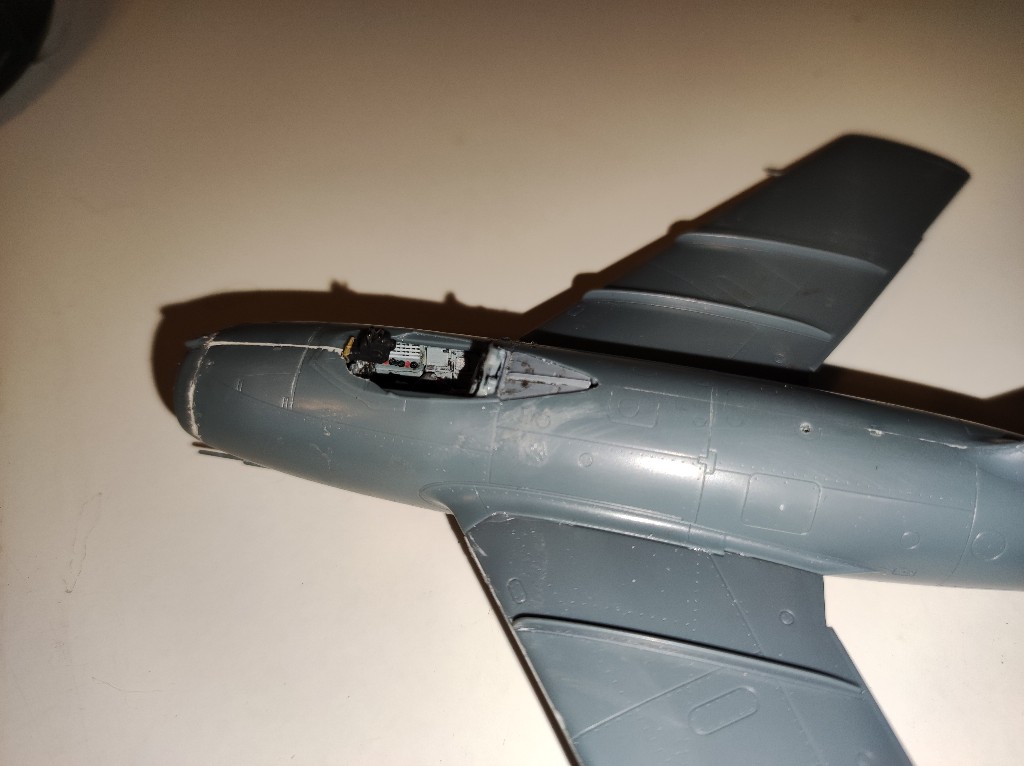

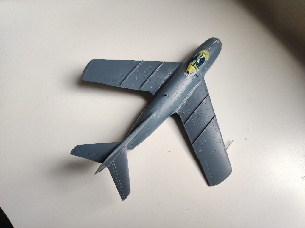

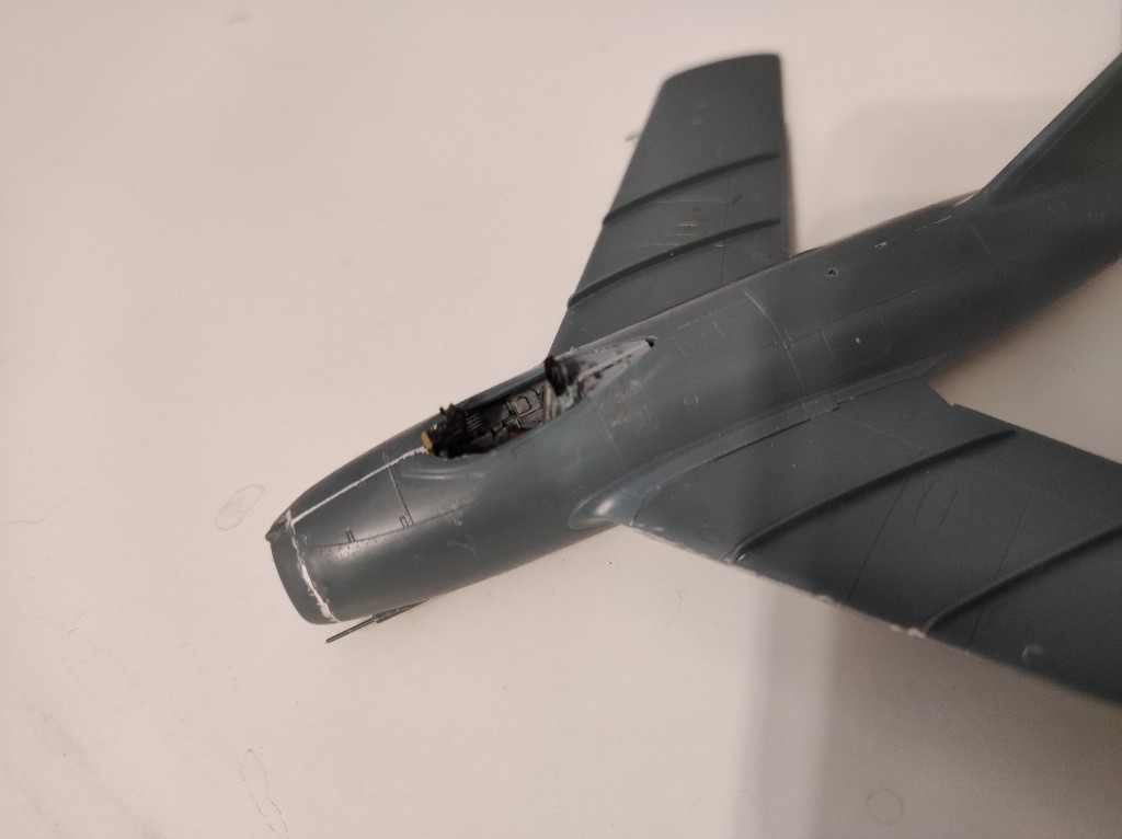

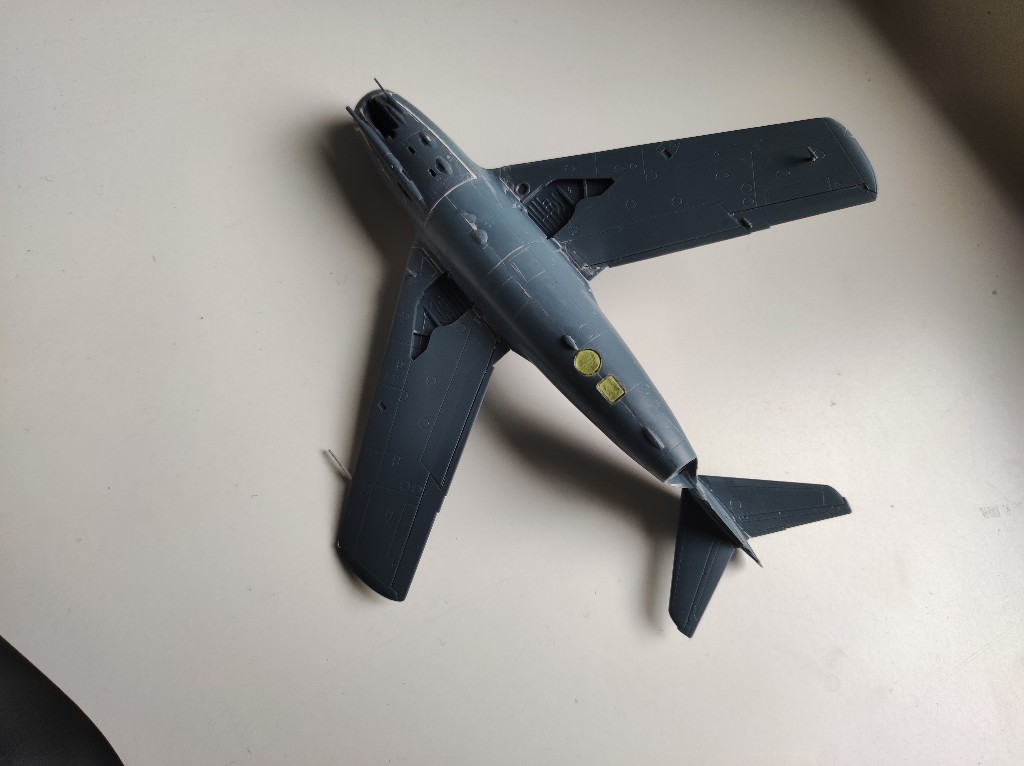

Gestern schon habe ich die Nase geschliffen. Bisher wirkt es ganz gut
Wie auf dem Foto zu sehen sind auch die Flügel schon dran

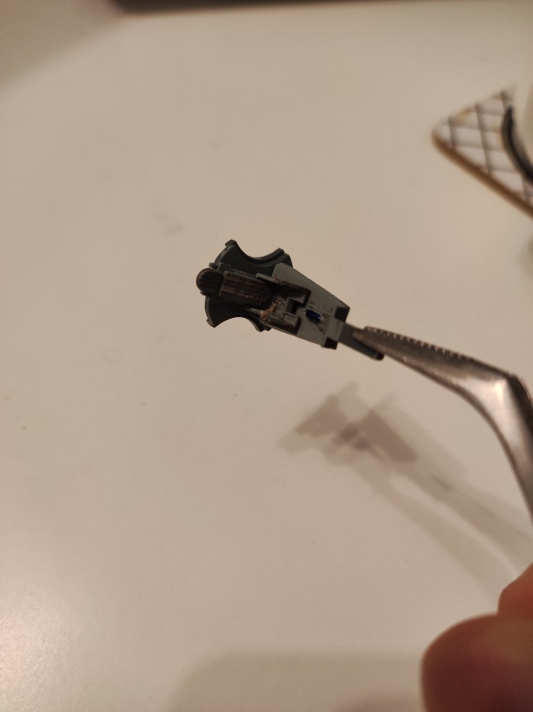

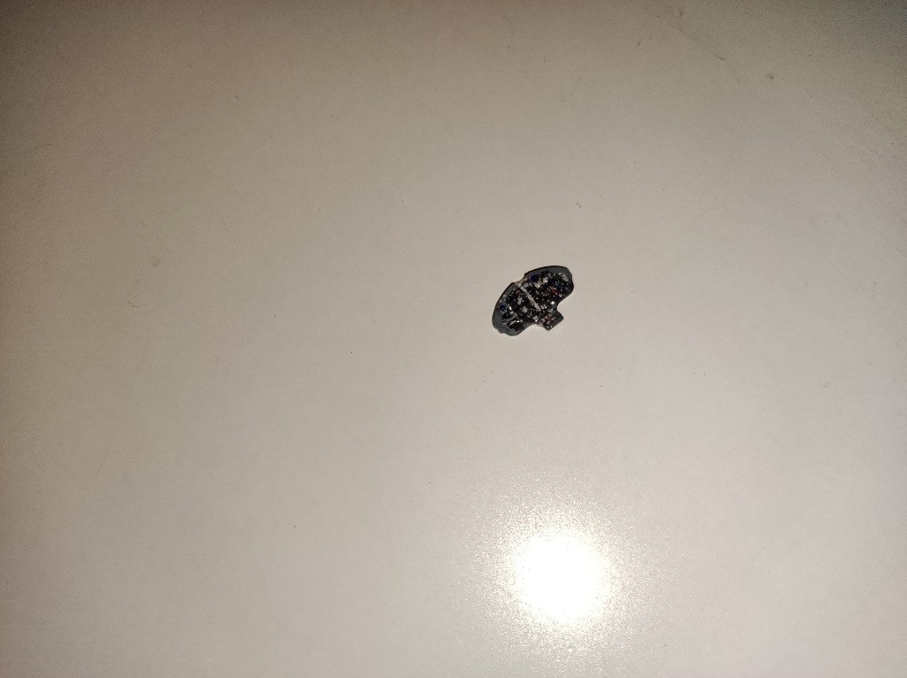

Im Cockpit sitzt auch schon das Zielgerät

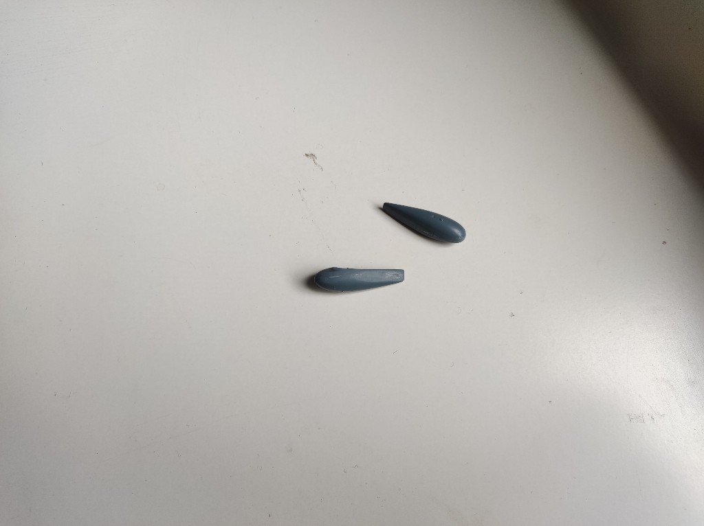

Ich habe mich entschieden den Flieger mit Zusatztanks auszustatten. So wird es auch in der Anleitung bei dem Vorschlag empfohlen. Ich habe mir Mal den Flugplatz Anhang in China angeschaut, die Verwendung dieser Tanks macht definitiv Sinn.

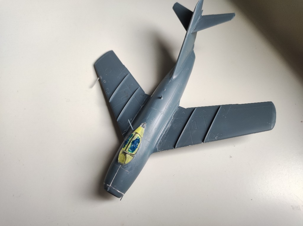

Dann habe ich noch ein paar Abgebrochene Teile repariert. Unter anderem das MG oder das Pitotrohr. Auserdem waren noch ein paar kleine Teile anzubringen
Ich habe nun auch die Masken auf die Kanzel geklebt. Wie auch auf die Sachen am Rumpf abgeklebt

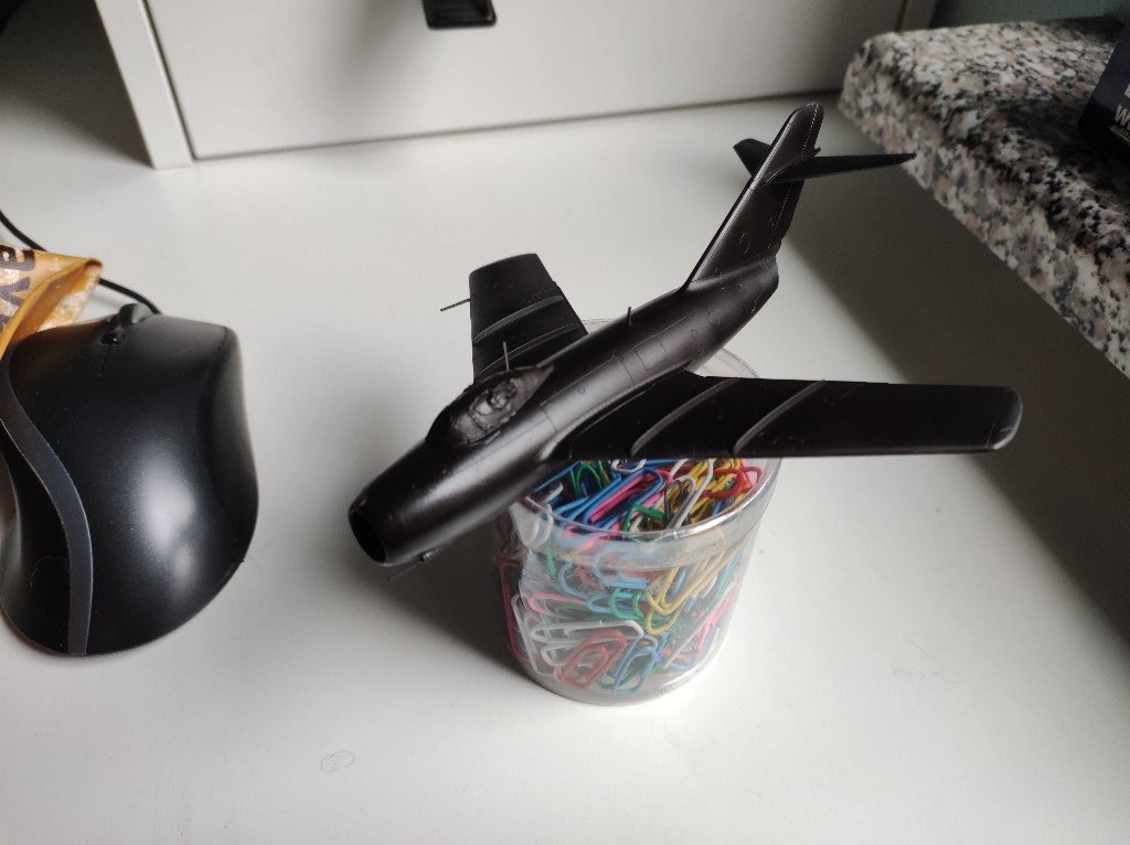

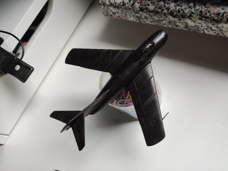

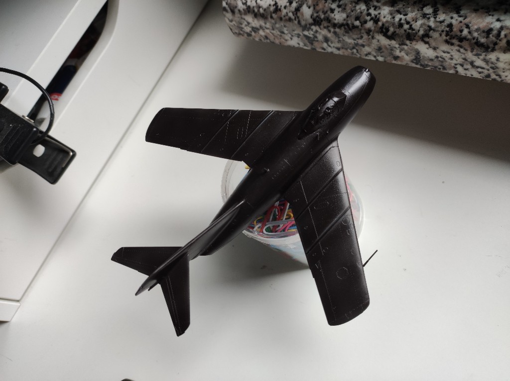

So dann habe ich den Flieger und alle Teile schwarz grundiert, kleine Sachen noch nachgebessert und auch diese Stellen nochmal lackiert. Der Flieger würde dann mit Glanzlack eingesprüht, um die Metallfarbe vorzubereiten
Den Silberlack habe ich heute leider nicht mehr geschafft, aber es Jagd mich ja keiner
