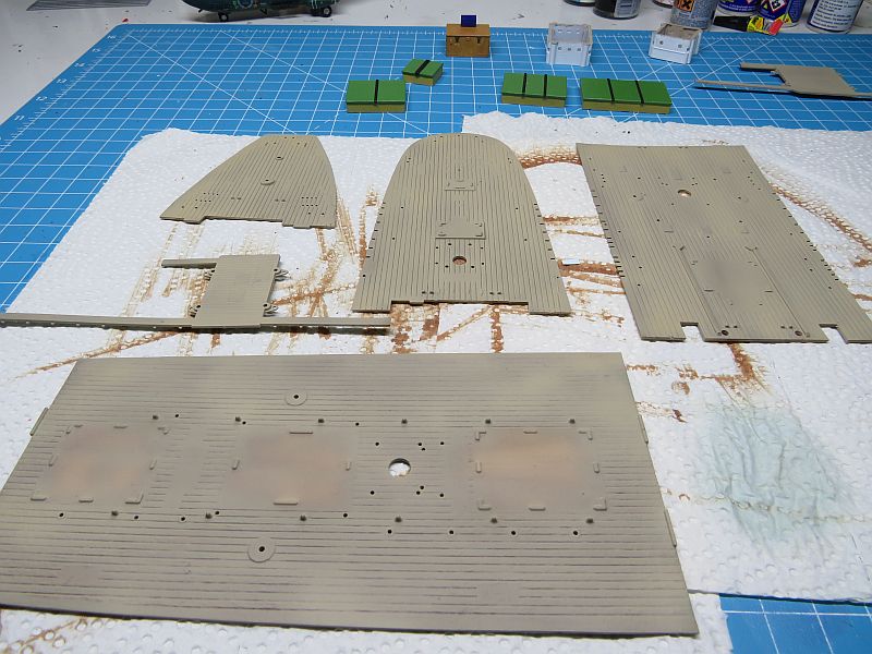

Die Decksteile habe ich bereits lackiert; die werden noch ganz leicht "angeschmutzt":
Die Farbe wurde bewusst gewählt, da auf verschiedenen Fotos das Deck tatsächlich diesen Grauton aufweist.

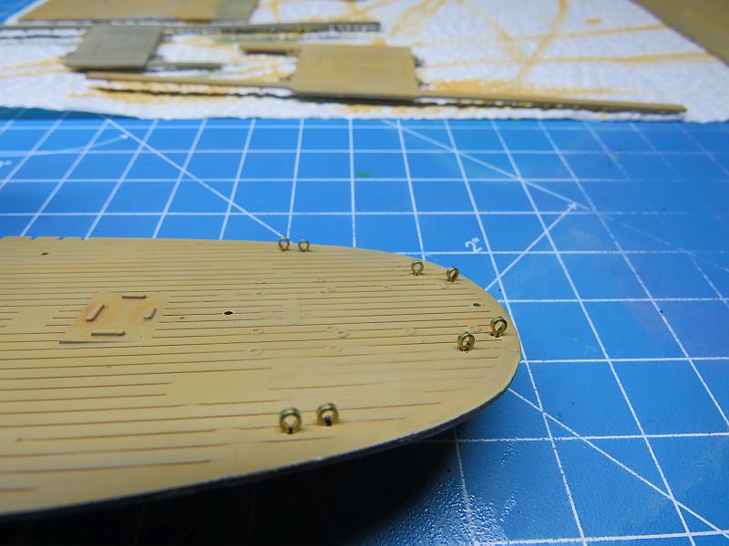

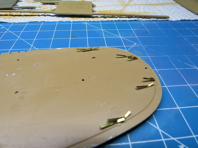

Laut Bauplan soll ein Teil der Takelung durch Löcher im Achterdeck geführt und verknotet werden :shock: . Da ich mir das beim besten Willen nicht vorstelle kann, habe ich Messingösen auf dem Deck installiert und werde die Takelung damit realisieren:
Von unten sieht das dann so aus:
Ich glaube, diese Konstruktion ist sinnvoller und wird wohl auch etwas Zug beim Takeln vertragen.

Je nachdem, welche Garnstärke du verwendest, aus Erfahrung sind die Löcher so groß dimensioniert, dass man auch das Garn mittig um einen 0,25er Stahlstift knotet, mit Sekundenkleb sichert und dann durch das Loch schiebt.
Auf der anderen Seite sind Ösen auch nicht falsch :-)

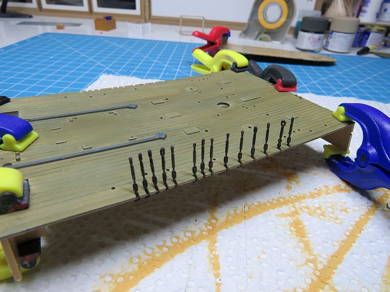

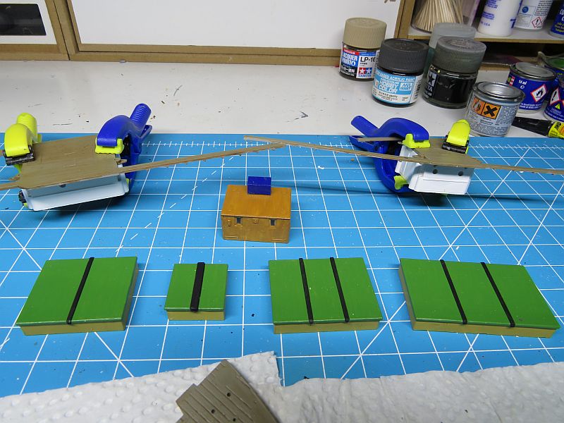

Zwischenzeitlich habe ich die Decksteile fertig lackiert und bereite sie zum Einkleben in die Rumpfhälften vor. Bei insgesamt 5 Teilen und einem über 70 cm langen Rumpf durchaus eine knifflige Angelegenheit. Bei zwei Decksteilen müssen die Wantenspanner in die dafür vorgesehenen Aussparungen gelegt werden:

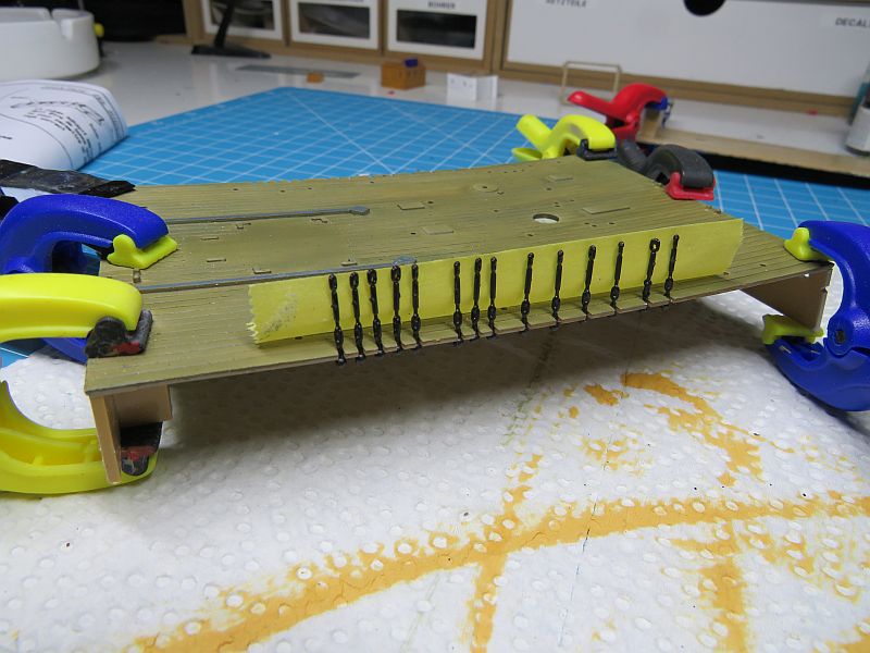

Damit diese beim Einkleben nicht rausfallen, werden sie gemäß Bauanleitung mit einem Klebestreifen gesichert:
Einfach Einkleben geht nicht, da sich die Dinger ja später noch an die Neigung der Wanten anpassen müssen. Deshalb sind die unteren Enden dieser Teile als Kugel ausgebildet.
Bei meiner ersten PASSAT habe die Erfahrung gemacht, daß man beim Deck sehr gewissenhaft arbeiten muß. Ein kleiner Paßfehler kann sich in einer häßlichen Lücke beim letzten Decksteil bemerkbar machen. Deshalb werde ich mir sehr viel Zeit lassen, immer wieder trocken anpassen und bei jedem Teil den Kleber mindestens 12 Stunden trocknen lassen. Mag vielleicht übertrieben klingen, aber als Rentner hab` ich ja Zeit :D . Außerdem sind ja noch so viele Kleinteile zu lackieren, da ist die Wartezeit leicht zu überbrücken.

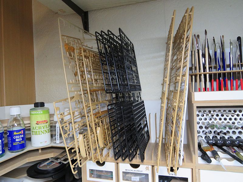

Hier mal noch ein kurzer Blick auf die noch vorhandenen Gießäste:

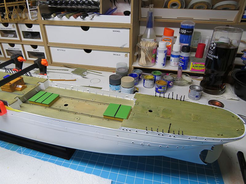

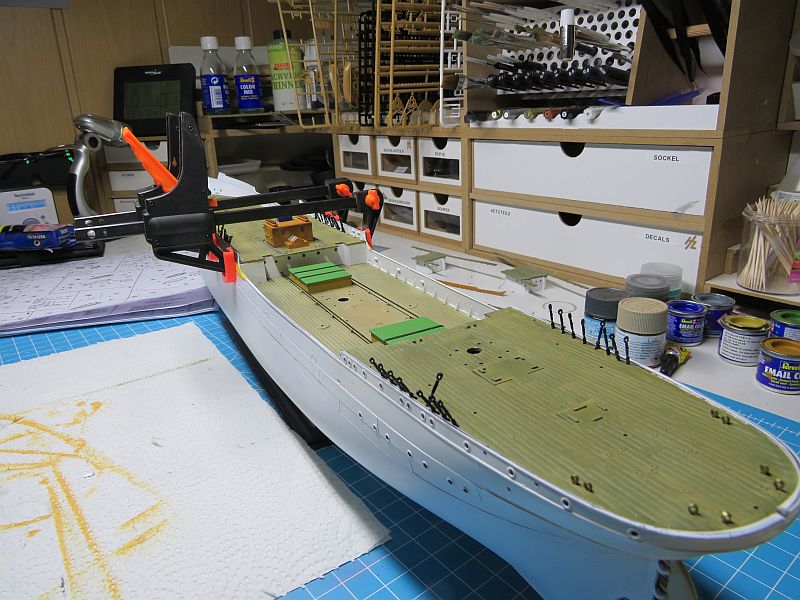

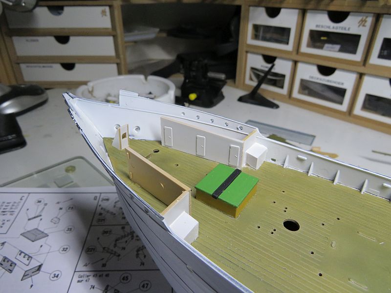

So, Rumpf und Deck sind zusammengefügt. War eine ganz schöne Frickelei, hat aber schlußendlich doch geklappt:
Das mittlere Deck war etwas verzogen und musste mit Gewalt eingepasst werden.
Als Nächstes wird der Rumpf lackiert und danach geht`s an die Aufbauten. Dazu müssen noch etliche Kleinteile versäubert und lackiert werden. Freu ich mich schon riesig drauf :?
