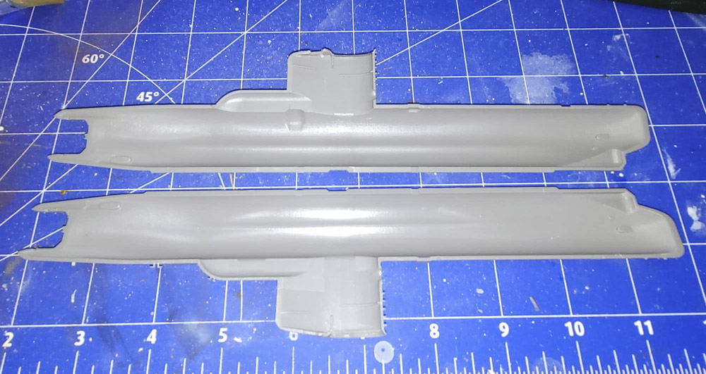

Im ersten Bauschritt ging es darum die Rumpfhälften miteinander zu verbinden. Schon hier zeigte sich ein großer Unterschied zwischen den beiden Herstellern: Im Bausatz von Revell ist die Turm-Sektion bereits im Rumpf integriert, der Trumpeter-Bausatz bietet drei verschiedene Turm-Varianten an, die später auf den Rumpf gesetzt werden.

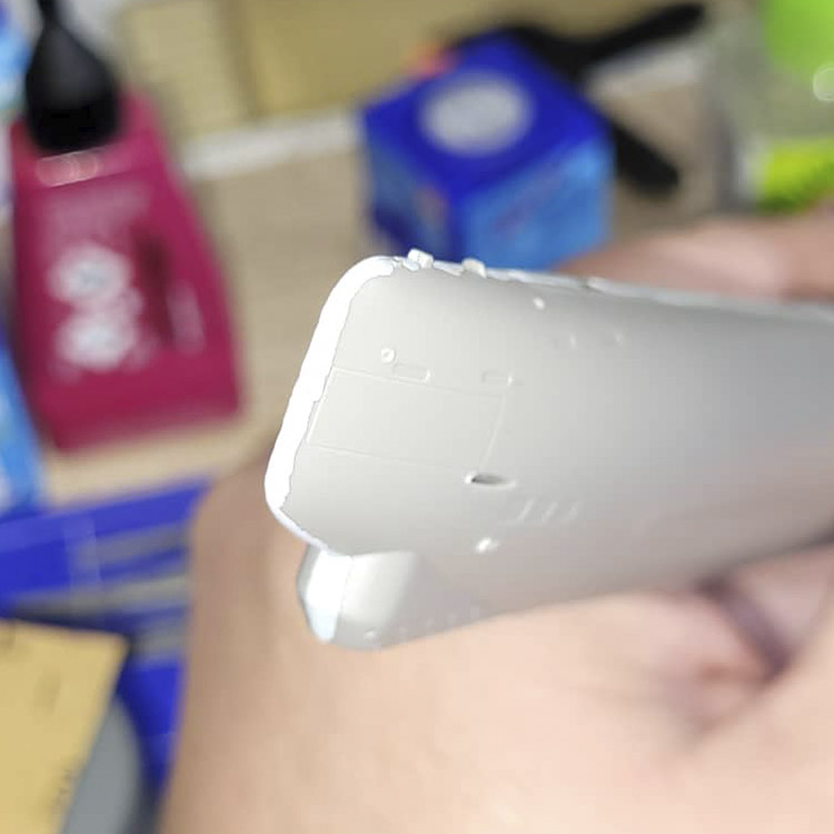

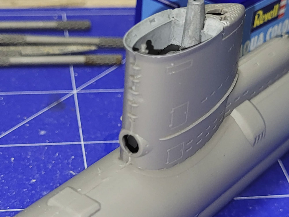

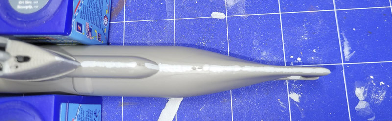

Beim Revell-Rumpf gibt es leider gleich den ersten Minuspunkt. Während der Trumpeter-Rumpf die bekannten Nippel auf der einen Rumpfseite und auf der gegenüber liegenden Seite die entsprechenden Löcher hat, um die Passgenauigkeit zu gewährleisten, fehlen diese beim Revell-Rumpf gänzlich. Also muss man, während der Kleber aushärtet, seine Augen überall am Revell-Rumpf haben, damit keine zu großen Ungenauigkeiten entstehen. Und hier schlägt dann auch noch die Passgenauigkeit zu. Möchte man den Turm möglichst spaltenfrei und eben verklebt haben, entsteht am Bug eine Passungenauigkeit von ca. 1 mm. Klebt man den Bug passend, hat man am Turm Unebenheiten. Die Gussform des Herstellers müsste hier wirklich nachgebessert werden.

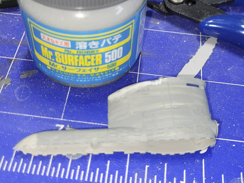

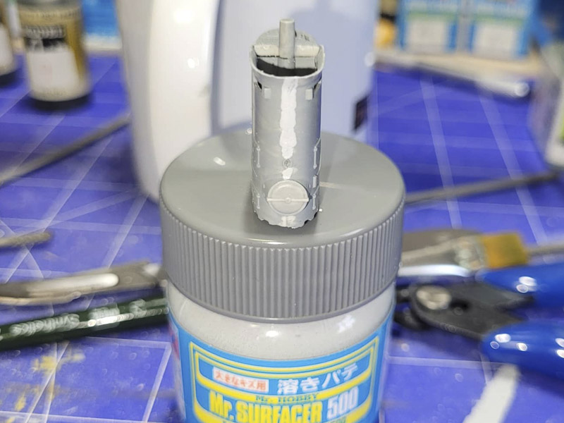

Ich hatte mich dann dafür entschieden, lieber den Turm passend zu kleben und die Unebenheiten am Bug und an anderen Stellen auszubessern. Hier habe ich das erste Mal sehr gute Erfahrungen mit Mr. Surfacer 500 von Mr. Hobby (Gunze?) gemacht. Das ist ein im Vergleich zu anderen Spachtelmassen eher dünnflüssiger und grauer Spachtel, der sich sehr gut mit einem Zahnstocher in die zu füllenden Löcher und Spalten einfüllen lässt. Bei größeren Lücken muss man auch zwei oder drei Mal den Spachtel auftragen, bis die Lücke gefüllt ist. Es empfiehlt sich, bei diesem Spachtel auch das Maskingtape zu benutzen, weil man sonst schnell Spachtel an Stellen aufträgt, wo eigentlich schon keiner mehr hin muss. Trotzdem: sehr empfehlenswertes Zeug.
Wie gerade eben beschrieben, musste an mehreren Stellen mehrfach Spachtel aufgetragen werden, um Klebenähte, Unebenheiten und Passungenauigkeiten auszubessern:

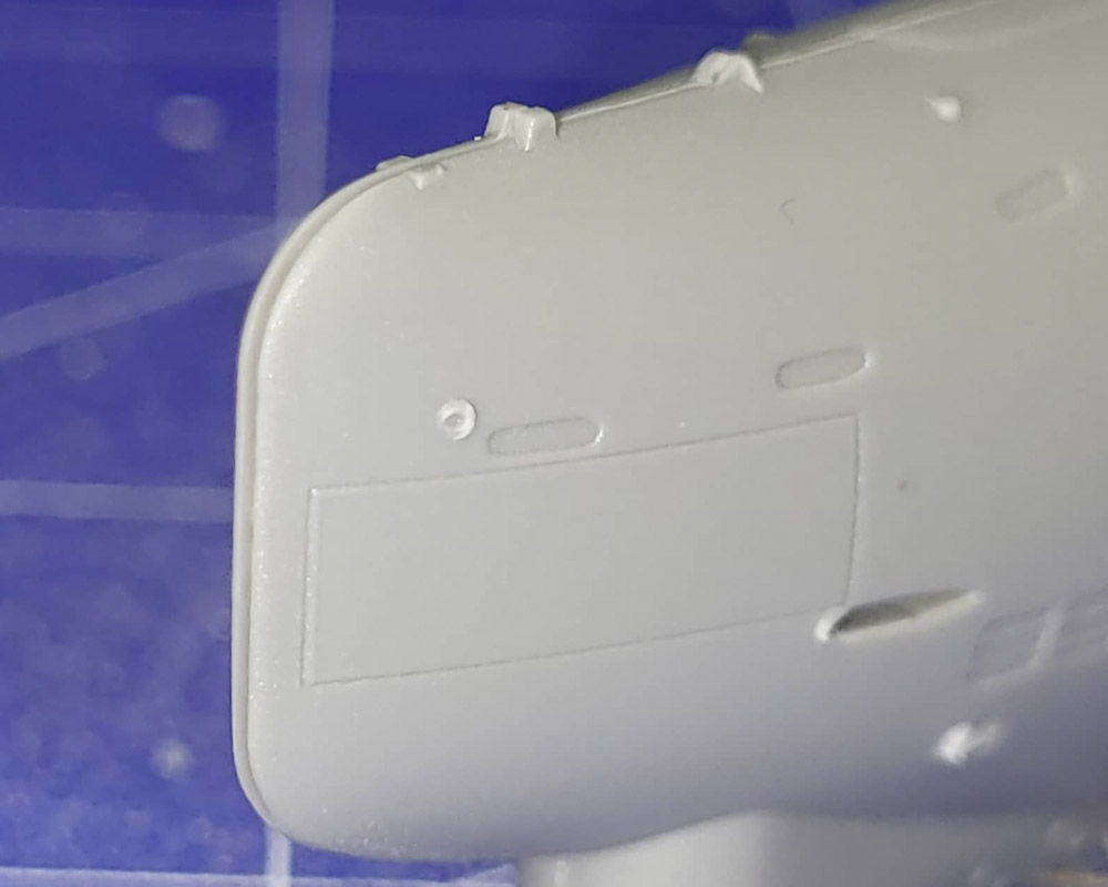

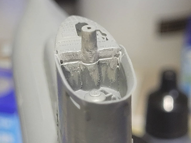

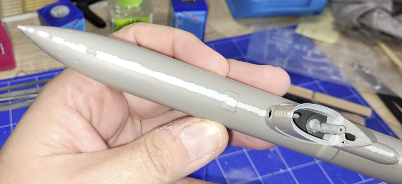

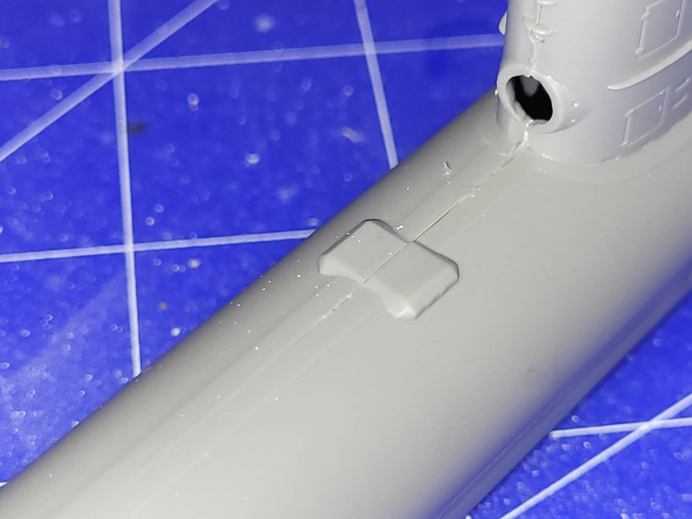

Beim Trumpeter-Modell ist der Zusammenbau von Rumpf und Turm ja getrennt. Bei der ersten Passprobe der Rumpfhälften geriet ich gleich ins Schwärmen - eine Passgenauigkeit von der man sonst nur träumt! Beim Zusammenbau des Turms kam dann aber die große Ernüchterung: War der Rumpf noch stabil und passgenau wie von einem anderen Planeten, so waren die beiden Turmhälften (aus dem zweiten Spritzgussast) plötzlich gar nicht mehr so passend und dazu noch recht dünn, filigran und mit teilweise bösen Spalten und Passungenauigkeiten. Auch hier kam dann der Surfacer-Spachtel zum Einsatz:

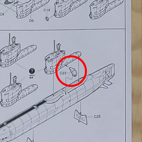

Nachdem alle Unebenheiten verschliffen waren, folgte das Zusammenkleben von Rumpf und Turm. Hier sollte man sich wirklich sklavisch an die Bauanleitung halten, andernfalls hat man keinen Fixpunkt, um den Turm aufzukleben:
Das Bauteil C 23 sollte noch vor dem Turm auf den Rumpf aufgklebt werden, andernfalls hat man den gerade erwähnten Fixpunkt für den Turm nicht. Ich habe da leider nicht drauf geachtet, bzw. wollte das Teil später zwischen Rumpf und Turm schieben und festkleben. Dummer Fehler. Hier hätte Trumpeter vielleicht einen Extra-Bauschritt einplanen sollen.

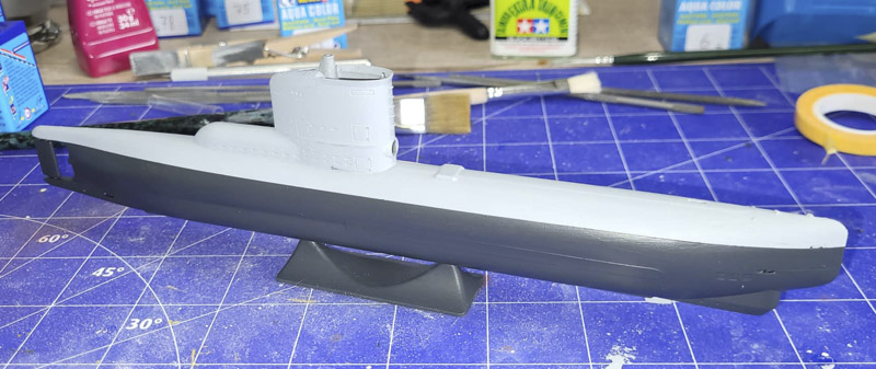

Die Rumpfbemalung des Revell-Boots sollte zweifarbig erfolgen: Unterwasserschiff in [9] Anthrazit, Überwasserschiff in [76] Hellgrau:
Hier trat mal wieder das ewige Leid mit den Revell-Farben zutage: Auch wenn die Farbtöpfchen von Revell wirklich toll und auch praktisch sind - die Farben an sich sind es nicht. Sie verklumpen und müssen immer wieder verdünnt werden. Dazu kommt, dass gerade die weißen und hellgrauen Farben sehr leicht schmieren können. Jan (Simitian) hatte ja hier im Forum mal ein sehr schönes Tutorial zur Benutzung der Farben geschrieben, auf das ich dann auch zurückgegriffen habe. Aber es braucht schon etwas praktische Erfahrung, um Jans Tutorial gut umzusetzen.

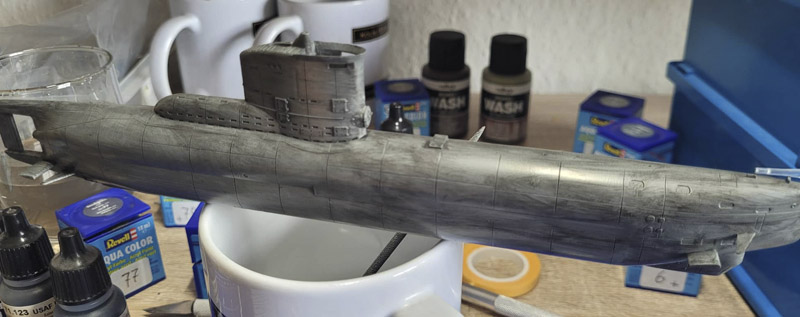

OK, nach zwei Anstrichen war das Grau dann deckend genug, um mit einem dunkelgrauen Washing drüberzugehen:

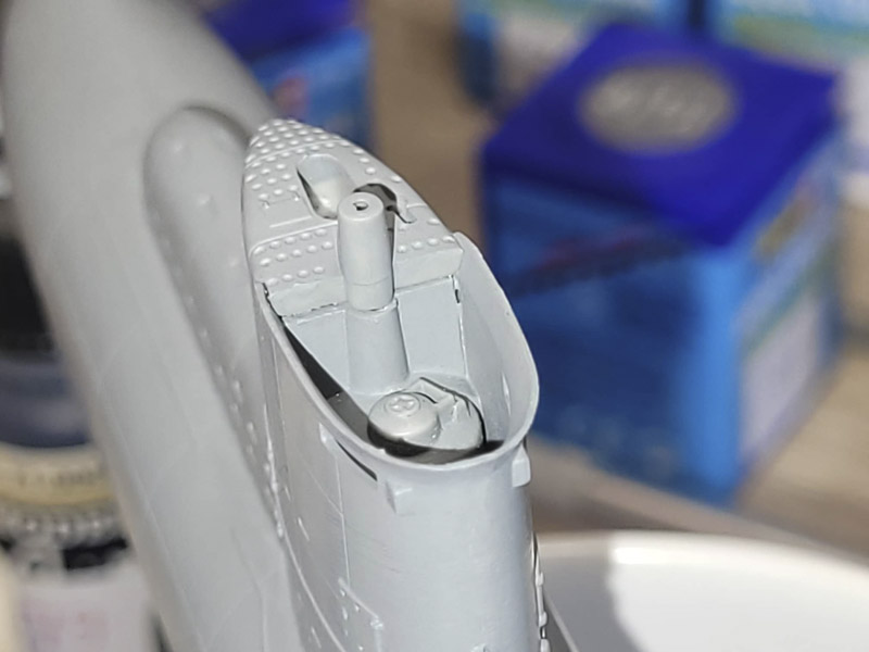

Der Revell-Turm ist ja sozusagen schon fast fertig, wenn man die Rumpfhälften zusammenklebt. Vorher wird noch die Brückenplattform eingeklebt und das wars dann schon. Erst zum Schluss werden Sehrohr, Schnorchen und Antennen aufgeklebt. Und hier liegt der große Minuspunkt beim Revell-Boot: Die Passlöcher für die Antennen passen sowas von gar nicht, dass ich die Antennen komplett weggelassen habe. Die Passlöcher für die beiden Flaggenstöcke waren erst gar nicht da - also auch weggelassen. Um den Schnorchel einzukleben musste man die Passlöcher ungefähr einen Zentimeter unterhalb der Turmoberfläche auf der vorher eingeklebten Turmplattform treffen. Ziemliche Friemelei. Schnorchel und Sehrohr ragen bei diesem Modell sehr weit hoch hinaus, das hätte ruhig kürzer ausfallen können.

Der Turm des Trumpeter-Boots ist sehr viel detaillierter ausgefallen, als der des Revell-Boots. Trumpeter verzichtet bei seinem Modell auf die kleinen zerbrechlichen Antennen und Flaggenstöcke, dafür darf man sich einen dabei abfriemeln, die Positionslampen an Backbord und Steuerbord in den Turm einzubauen Sehrrohr und Schnorchel ragen bei Trumpeter ungefähr nur halb so hoch in die Höhe, was dem Modell aber keinen Abbruch tut.

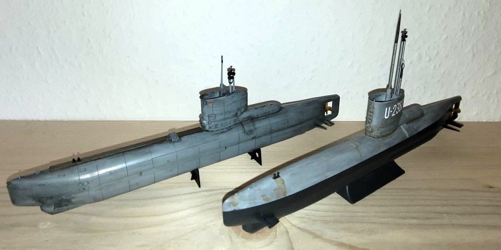

Fazit

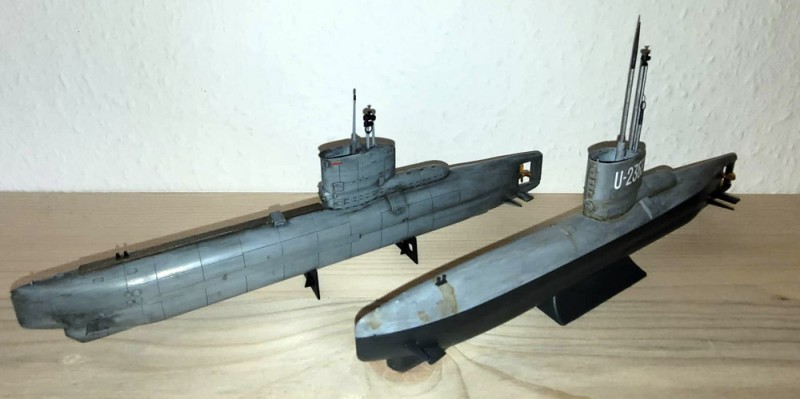

Beide Modelle haben in ihrer Ausführung und im Bau ihre Stärken und Schwächen und somit noch Luft nach oben, was Verbesserungen angeht. Für das Revell-Boot hätte ich mir mehr Details gewünscht, so wie sie das Trumpeter-Boot aufweist, wohingegen ich mir beim Trumpeter-Boot eben jene Decals oder auch den Ständer gewünscht hätte, so wie es beim Revell-Boot der Fall ist.

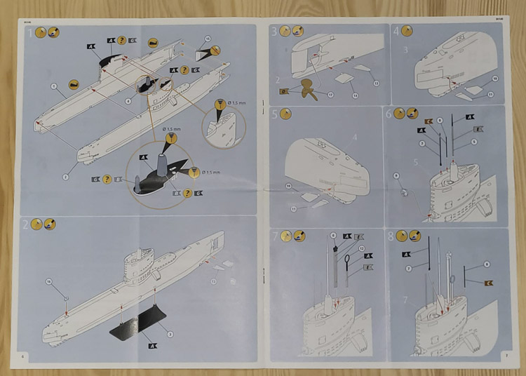

Das Sehrohr beim Revell-Boot ist baulich definitiv nicht dafür vorgesehen, dass man es ein- und ausfahren könnte. Die beiden Rumpfhälften inklusive Turm werden ja schon im ersten Bauschritt miteinander verklebt, das Sehrohr kommt erst in Bauschritt 6 oben drauf. Es steht auch nichts davon in der Bauanleitung, dass man das Sehrohr nicht kleben soll.
Hier ist mal die Doppelseite mit den ersten acht Bauschritten:
Wenn das Sehrohr ein- und ausfahrbar sein sollte, dann müsste ja auch eine Art "Schutz" verbaut werden, so dass es nicht ins Bootsinnere fällt oder einfach oben raus gezogen werden könnte.
