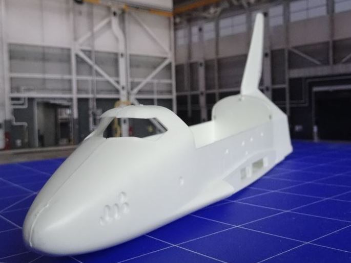

Hochgeschätzte ModellbauerInnen,
Über das Wochenende habe ich mit dem Bau des Shuttle Orbiters angefangen 8-) .
Zunächst habe ich die Tragflächen zusammen geklebt.
Für eine bessere Realitätstreue habe ich die Flapperons auseinander gesägt.
Dann habe ich die Inneren und äusseren Scharniere angeglichen.
Die notwendigen Spachtelarbeiten mache ich später, wenn ich die Tragflächen an den Rumpf klebe.
Mit dem Rumpf habe ich weitergemacht, zunächst nur die Hälften zusammen geklebt, das Rear Paddle und die Rückwand der Nutzladebucht angebracht.
Das sollte jetzt erstmal die Woche über trocknen :? .
Für Kommentare, Kritik, sonstige Bemerkungen wäre ich dankbar,
freundliche Grüsse
MoonLoon

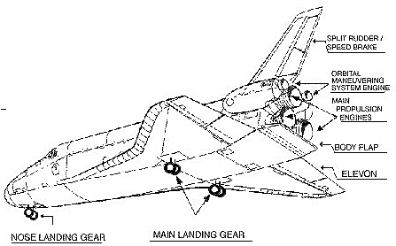

Ich hab mal ein bisschen recherchiert und mich über die Namen/Bezeichnung der Teile am Spaceshuttle schlau gemacht :P
Das große schwarze Scheunentor unterhalb der SSME (SpaceShuttleMainEngines) wird als "BodyFlap" bezeichnet und tatsächlich nicht demontiert. Die weiße Abdeckung für die SSME (aerodynamic fairing ) wird oberhalb dieser"flap" montiert und zusätzlich mit seitlichen Abdeckungen ergänzt. (Quelle aus nasa.gov)
Das Material sieht auf dem ersten Blick aus wie CFRP (carbon fibre reinforced plastic). Aber da bin ich mir nicht sicher. CFRP ist ein sehr hartes und leichtes Material. Die thermische Belastung ist aber begrenzt. Keramikkacheln, wie sie am Rumpf angebracht sind, kommen da wohl eher infrage. :?:
VG

:thumbup: @Mechanic
:ugeek: Die Body Flap dient nicht nur der Hitzeabschirmung der SSME während des Wiedereintrittes, sie beeinflusst auch das Nickmoment (Trimmung) während des Landeanfluges und kann 15,7 Grad nach oben und 26,55 Grad nach unten bewegt werden.
Es ist ein normale Alu-Rippen Konstruktion mit Honeycomb - Struktur an der Endkante.
Zum thermalen Schutz dürften die normalen Kacheln der Orbiter Unterseite verwendet worden sein.

Nach langer Zeit melde ich mich Mal wieder. :oops:
Den Orbiter habe ich weiter gebaut:
+ Tragflächen an den Rumpf geklebt, die grösseren Spalten mit Kanülkleber gefüllt und verschiffen
+ Cockpit Deck aus der Restekiste nachgebildet
+ Cockpit Scheiben geschliffen
+ Rumpfnase mit Multofill ausgefüllt. Im Moment bin ich dabei den Star Tracker und das RCS (Steuerdüsen) zu gravieren.
Leider ist mir an den Feiertagen der PC ins Nirvana abgeraucht :shock: , daher werde ich die dazugehörigen Bilder (Modell, nicht Rechner) erst später hochladen :? .
Freundliche Grüsse,
MoonLoon
