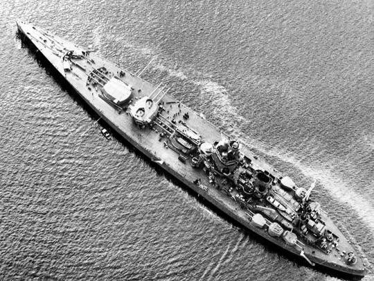

Für mich schien es offensichtlich den Zustand der Rodney vom Mai 1941 während des Gefechts gegen die Bismarck wiederzugeben. Doch überraschender Weise gibt es weder in der Literatur noch bei den Modellbausätzen verlässliche Darstellungen - praktisch durchgehend werden Vorkriegsversionen aus den 1920/30er Jahren oder dann ab 1942 gezeigt. Nun ja, macht es nicht den speziellen Reiz aus, wenn einem die Baupläne nicht fix fertig auf dem Silbertablett präsentiert werden? ;)
Nach langer Recherche habe ich im Internet dann doch ein paar Bilder definitiv Stand Frühjahr 1941 (zu erkennen an den zwei Einzelflugabwehrgeschützen auf dem Turm B) gefunden:

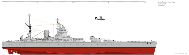

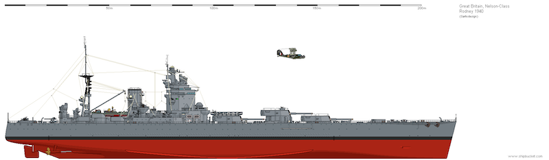

Des Weiteren war mir die Seite shipbucket (http://www.shipbucket.com/drawings?category=real) eine grosse Hilfe - jedoch fand sich auch hier keine Darstellung vom Frühjahr 1941, sondern bloss von 1940 und dann ab zweiter Hälfte 1941, nach den grossen Überholungsarbeiten in den USA:

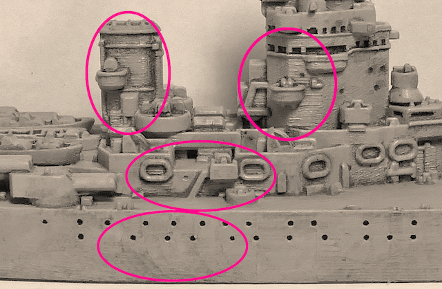

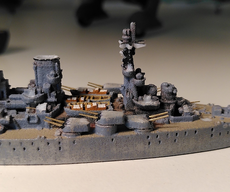

Also habe ich sie mir nochmals aus "Smooth Fine Detail Plastic" bestellt, was schon weniger grobkörnig aussieht:
Um die Entwicklung und Veränderungen am Modell besser darstellen zu können, habe ich noch einen zweiten Rohling (den Luxus kann man sich in der 1/1200er Welt halt für 20 € leisten) gekauft und ihn hellgrau mit Revell Aqua Color und mit in Terpentinersatz gelöster schwarzer Ölfarbe bemalt.
Obwohl das Ganze schon einen anderen Eindruck als der "White Natural Versatile Plastic" macht, sind leider auch hier noch die Schichten zu sehen, in denen der Plastik im 3D-Drucker mit Laser verschmolzen wird, so dass die Oberfläche bei ungenügender Bearbeitung und Bemalung nach wie vor nach Beton aussehen kann. Mal sehen, wie weit ich das Problem in den Griff bekommen werde...

Ich bin mir nicht sicher, aber gibt es nicht so ein Spray, um Oberflächen glatt zu bekommen. So eine Art "Filler"?
Re: HMS Rodney, 1:1200, shapways & Eigenbau
Verfasst: Mo 18. Apr 2022, 10:14
von Revell-Bert
Ich hätte jetzt keine Vorstellung, wie ich bei dieser Größe an den "eingeschlossenen" Flächen ein Schleifen/Füllen umsetzen könnte. Eventuell der eine oder andere Aufsatz für einen "Dremel", im "Handvertrieb". Oder Bruchstücke einer Klinge zum "Schaben"...
Vielleicht aber auch mit Wärme/Hitze. Eine umgefeilte oder selbst gestaltete Lötkolben-Spitze.

Die Ausführung in "Smooth Fine Detail Plastic» kann man - wenn auch mit grosser Vorsicht - bearbeiten. Bei Abgüssen in "White Natural Versatile Plastic» ist dies praktisch nicht möglich.
Diese Erfahrung musste ich beim Bau meines Pearl Harbor Dioramas, siehe viewtopic.php?p=97068#p97068, zähneknirschend zur Kenntnis nehmen. Darum hiess dies für mein Vorhaben zurück an den Start, und die ganze Flotte nochmals in "Smooth Fine Detail Plastic» Material nachbestellen. Die Kosten stiegen damit allerdings exponential an, aber im Nachhinein, nach der Investition vieler Arbeitsstunden, würde es mich grausig ärgern, diesen, wenn auch teuren Schritt nicht getan zu haben.
Grundsätzlich stellt sich die Frage, was einem wichtig ist? Eine perfekte Form, die auch als Makroaufnahme - also für eine normale Sicht kaum erkennbar - in jedem Detail bestehen kann, oder ein Modell, das trotz seiner Winzigkeit seinen Charakter für das Auge akkurat wiedergibt?
Wann ist genug genug, besonders wenn die Modelle im Rahmen eines Dioramas Verwendung finden, wo der Gesamteindruck, im Vordergrund steht.
Nicht der mikroskopischen Betrachtungsweise verpflichtet

ModellfreakDD hat geschrieben: Mo 18. Apr 2022, 09:09 Ich bin mir nicht sicher, aber gibt es nicht so ein Spray, um Oberflächen glatt zu bekommen. So eine Art "Filler"?
Lieber Frank
Das hab ich mir auch überlegt - nur habe ich da Sorgen, dass ich damit auch feine Strukturen "fülle", welche ich eigentlich erhalten möchte... :?
Revell-Bert hat geschrieben: Mo 18. Apr 2022, 10:14 Ich hätte jetzt keine Vorstellung, wie ich bei dieser Größe an den "eingeschlossenen" Flächen ein Schleifen/Füllen umsetzen könnte. Eventuell der eine oder andere Aufsatz für einen "Dremel", im "Handvertrieb". Oder Bruchstücke einer Klinge zum "Schaben"...
Lieber Bert
Danke für deine Vorschläge - ich habe die nötigen Werkzeuge zum Schaben gefunden und werde sie im nächsten Beitrag vorstellen. Mit Hitze zu arbeiten ist mir zu riskant und unpräzise. Lieber ein paar geordnete Rillen als diffuse Dellen... ;)

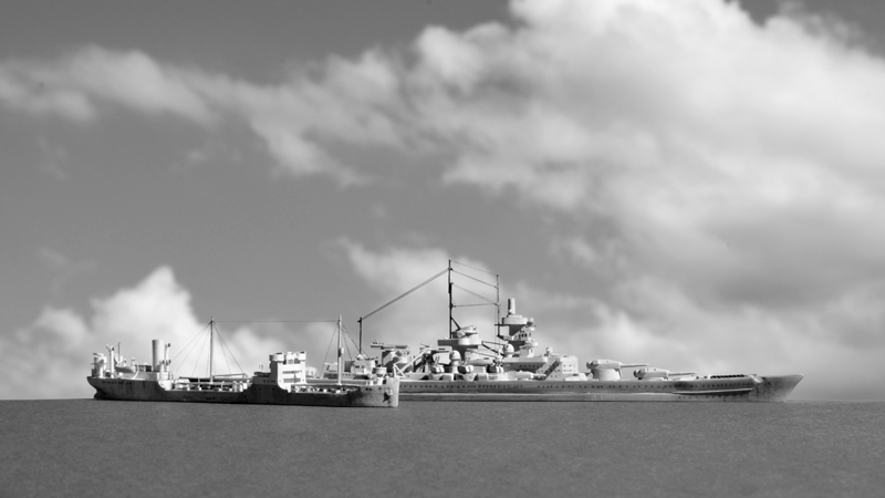

Wir sind uns einig, auch ich würde versuchen, die Druckerlinien wegzuschaben.
Sehr störend bei den Drucken sind auch die überdimensionierten Mastteile. Ich entferne sie und ersetze sie durch dünne Stahldrähte.
Eine angedeutete (mehr kann es ja nicht sein) Takelage mit Uschi van der Rosten Fäden steigert den Eindruck nicht unwesentlich und gehört für mich dazu. Wie schon mal erwähnt, verzichte ich ab dem Massstab 1:1200 auf eine Reling, weil sie meines Erachtens den Gesamteindruck stört, da sie nicht massstabsgerecht, also eigentlich kaum sichtbar gestaltet werden kann.
Nachstehend das Beispiel einer Takelage in 1:1200 (schon fast etwas übertrieben)
