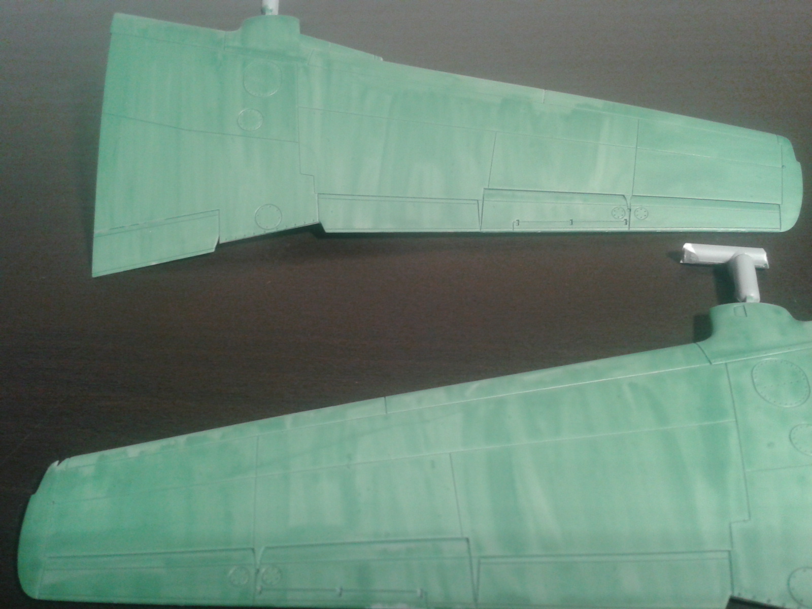

Meinst du mit Bergen und Pfützenbildung so etwas
Oder so ein Erscheinungsbild:

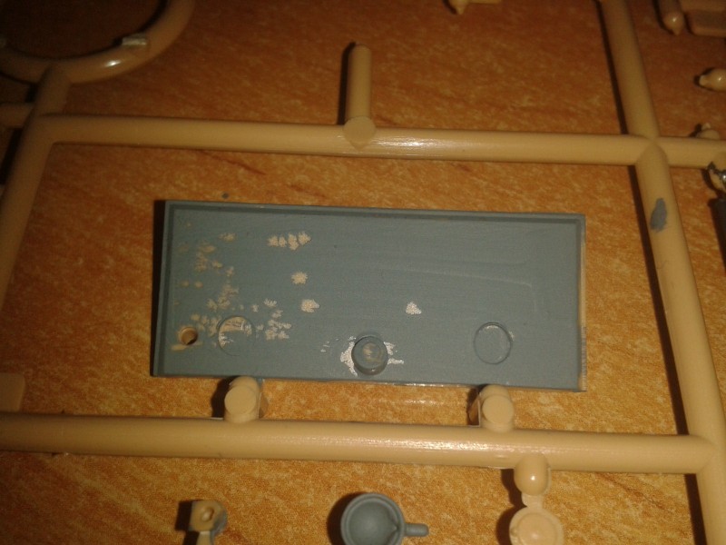

Danke, Jan. Die Farbe, die ich momentan versuche zu verwenden ist Revell Aqua-Color 36374 matt grau.
Das Fehlerbild sieht schon so ähnlich wie das grün von dem Flugzeug aus, aber krasser. Nach dem Auftragen ist alles gleichmäßig dick und völlig deckend verteilt und nach zwei Stunden haben sich diese Berge und Täler gebildet, die man nur entfernen muss und dann neu lackieren. Bin jetzt schon beim dritten Durchgang...und fast am verzweifeln.
Habe gestern Abend noch ein anderes Teil mit Aqua-Color feuerrot 36131 lackiert mit ein wenig Wasser verdünnt und heute morgen angeschaut - das sieht gleichmäßig und gut aus. Nur bei dem grau gibt es diese Probleme...

Grau klappt bei mir auch nicht... Ähnlich wie mit weiß.
Vielleicht einen Versuch mit einem anderen Pinsel (-typ).
Ich habe vor kurzen #79 und #371 versucht zu pinseln(Aquas), ich hatte keine Chance, daher dann mit Airbrush. Bei solchen Farben bin ich mit Airbrush besser beraten.

Hi Armin,
die graue Farbe ...74 ist m.M. keine "Problemfarbe".
Diese kann ich gut Pinseln. Auch mit einem Anstrich deckend und gleichmäßig.
Ich kann leider nur Vermutungen anstellen, wie es bei dir aussieht.
Ein Bild währe schön, um genau zu sagen wo das Problem ist.
Siehst du deine Pinselstriche auf der bemalten Fläche?
Welche Konsistenz hat deine Farbe?
Ist am Boden des Farbtöpfchens noch "harte oder zähe" Farbe am Boden?
Einen weichen Pinsel nimmst du wohl, schätze ich mal zum malen.
Je weicher desto besser.
Beim Pinsel nicht immer über die schon bemalte und feuchte Fläche gehen.
Die Aquas trocknen recht schnell, so das man sonst Pinselstriche auf die Fläche sich
einhandelt.
Ganz durchgetrocknet ist die Farbe auch erst nach ca. 20 Stunden.
So das bis dahin sich das Farbbild noch ändern kann.

Ich verwende Revell Painta Luxus (weich genug?) Nein, die Pinselstriche sehe ich nicht, sondern Inseln im Lack, die sehr dick geworden sind und dazwischen sehr dünner kaum deckender Lack. In den dicken Stellen gibt es mitunter auch Luftblasen, die dann sichtbar eintrocknen.
Ach und die Konsistenz: die war schon etwas dicker als Milch, ich fülle mir immer etwas Farbe mit dem Rührstab in die Deckelmulde und mische dann etwas Wasser dazu. Vorher hatte ich mehr Wasser, da war die Farbe schon dünn wie Milch, das Ergebnis aber noch schlimmer.

Das hört sich an als ob die Farbe perlt. Warscheinlich Reste vom Trennmittel. Ich wische immer mit einem Tuch ( in Pinselreiniger leicht getränkt ) über die Teile.
Das kann eigentlich nicht sein, ich hatte ja zuvor den schlechten Farbauftrag komplett mit Revell Paint Remover runtergeholt.

Ok die Pinsel sind sehr gut, aber nur für kleine Flächen und zum
Punktmalen.
Für zb. einen anstrich eines Autositzes sind die zu klein.
Deine Farbe scheint gut verdünnt zu sein.
Die zu bemalenden Flächen sollten nicht mit einem zu kleinen Pinsel bemalt werden.
Bzw. Pinsel und die Fläche der Bemalung sollten schon zueinander passen.
D.h. je grösser die Fläche desto grösser der Pinsel.
Ich denke ordentlich umgerührt hat du die Farbe.
Ich würde die Farbe nochmal ordentlich mit zb. einem eingespannten und gebogenen Draht,
mit dem Akkuschrauber umrühren.
Mit einem Zahnstocher in die Farbe tuncken und dann sollte die Farbe vom Zahnstocher tropfen
und nicht fließen.
Prüfen ob man nicht doch den Revell colormix (der ist für Enmail und nicht für die Aquas)
genommen hat.
Danach die Farbe nichmal an zb. einer alten alten CD Hülle testen.
Grosser Pinsel ein zwei Striche Farbe auf der Hülle.

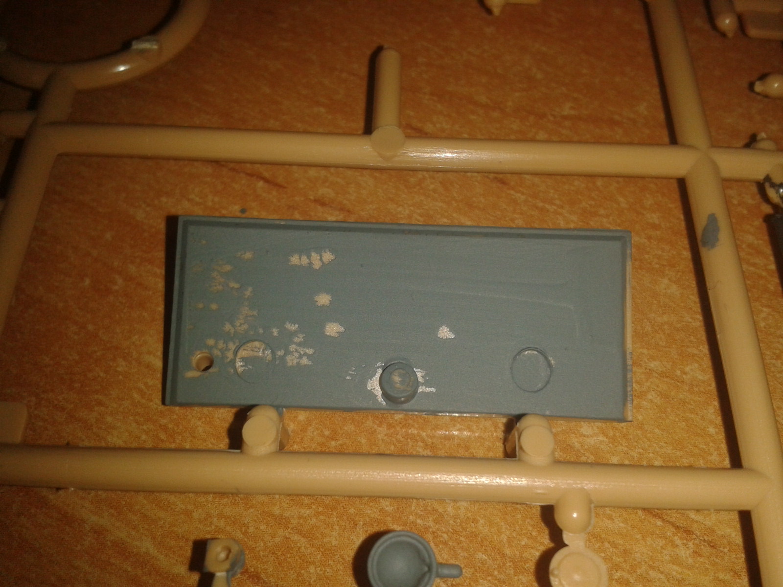

Und am nächsten Tag prüfen wie das aussieht.
Punktmalen.
und nicht fließen.
genommen hat.
