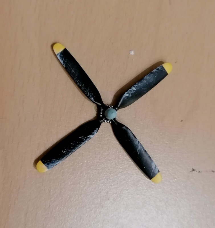

Hi Anton,
zu Frage 1.
erst den Propeller anmalen zb. in schwarz.
Danach würde ich hier ein ´´Trockenmalen`` empfehlen zb. in Eisenfarbe.

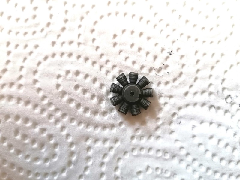

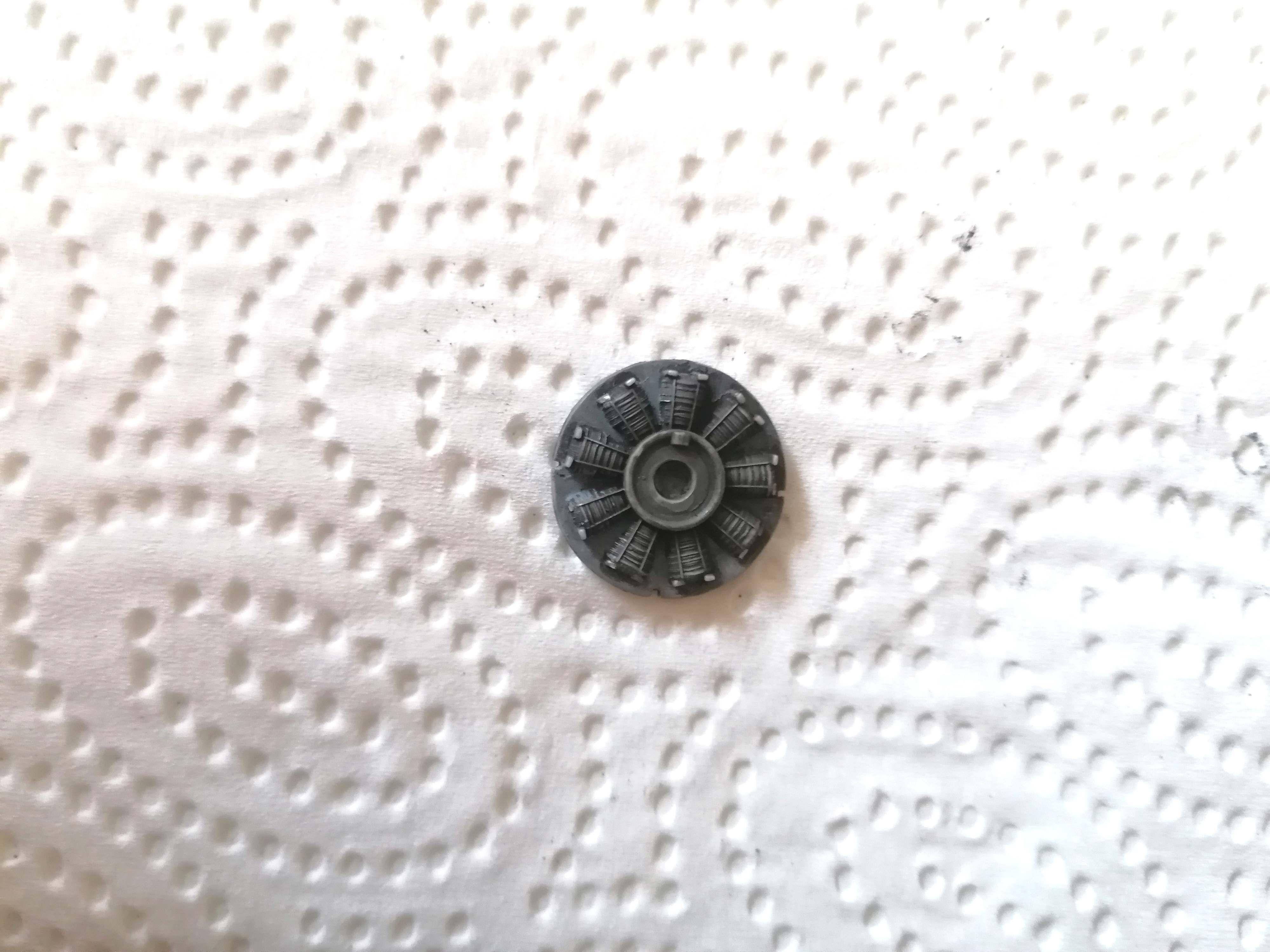

D.h. etwas Farbe mit dem Pinsel aufnehmen (ich selber nehme dazu immer Q-Tips).
Und die Farbe an zb. Küchenkreppapier soweit abtupfen bis fast nix mehr dran ist und damit dann den Propeller
quasi trocken bemalen
Beispiel:
