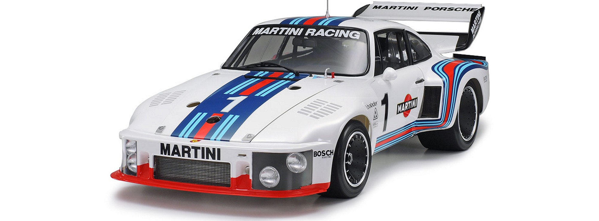

Ich habe mal schnell geschaut, wie bei dem die Streifen ausschauen. Wenn es der ist:
Da würde ich tatsächlich erst den Basislack lackieren. Abkleben würde ich dann den alles, was weiß bleibt.
- mit der Airbrush erst rot mittig, grob und dann den Streifen abkleben
- dann grob das helle Blau und wiederum die Streifen abkleben
- am Ende dunkelblau über die gesamte Fläche.
Sind die Decals denn so "mistig"? Die aufbringen stelle ich mir nicht unbedingt als Herausforderung vor.

Moin,
ja, es ist fast genau dieses Modell und nein, die Decals sind alles andere als mistig....vor allem im Vergleich mit den Decals der SR-71 geradezu sensationell. Mir ging es darum, ob und wie ich es anstellen kann/muss, wenn ich die Streifen auf der Haube und dem Dach selbst lackieren will. Ich habe da von Zeropaints ein passendes Farbset ZP1022 gefunden.
In meinem jugendlichen Leichtsinn und Größenwahn wollte ich halt eine Challenge.... und will natürlich nicht scheitern.

Hey Wolf,
das ist doch Lobenswert , dass Du das Brushen willst . Haube und Dach wie auch der Heckspoiler sollten gut machbar sein . Sehr Problematisch werden die hinteren Radkästen . Das da dann so geschmeidig hin zu bekommen wie auf den Bildern dürfte schon recht schwierig werden . Ggf gibt es da Maskinschablonen für ( zB Montex )
