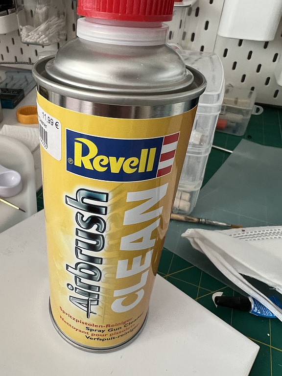

Alle Dichtungen werden von organischen Lösungsmittel angegriefen und muss irgendwann wieder tauschen. Dichtung aus Teflon (PTFE) sind Lösemittel resistent (sie sind weiß). Ich muss aber sagen, dass ich erst in 2 Jahren die "normale" Dichtungen tauschen musste, und ich habe alles möglich benutz ! Bei deinem neuen Airbrush solltest Du dir eher keine gedanken machen.
Ich kenne die Marke Fengda nicht, es sieht wie die meisten China Airbrushes aus... schau mal ob Du (falls notwendig) Erstatzteile (und Ersatzdichtungen) bekommen kannst.
Vor allem bei der Reinigung muss man schon mal "aggresive" Lösungsmittel benutzen. Ich empfehle hier Revel Airbrush clean !), ist nicht so aggresiv wie Aceton oder Nitroverdünnung und macht sein Job ordentlich!. Ich habe es auch mit dem Plastik gestestet und greif den Plastik nicht an ! (getestet habe sich es aber nur auf Plastik von Tamiya Bausätzte)
