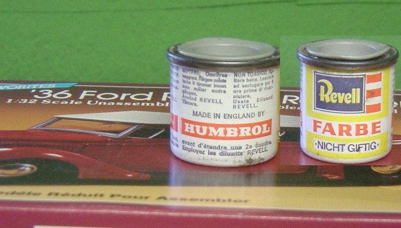

Mein 36èr Ford soll grau werden. jetzt habe ich eine passende aber ältere Farbe gefunden. Nehme ich jetzt Revell oder Humbrol Verdünner?
Die Farbe hat 75 Pfennig gekostet :roll: kann man ja nicht wegschmeißen, äh entsorgen.

Danke erstmal Wilfred, ich hatte schon mal Probleme mit Humbrolfarben und Revell Verdünner. Daher meine Frage, wird wohl nur testen helfen.

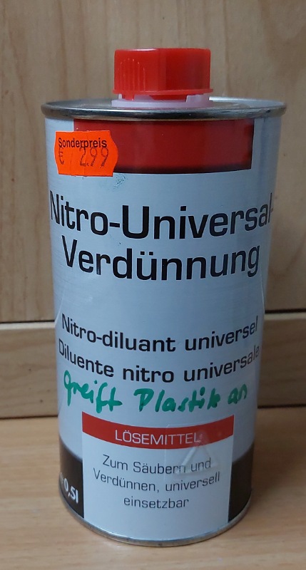

Ich bin momentan gut mit enamel unterwegs und ich verwende Verdünner von Baumarkt (richtig, richtig gut durchrühren!!!)

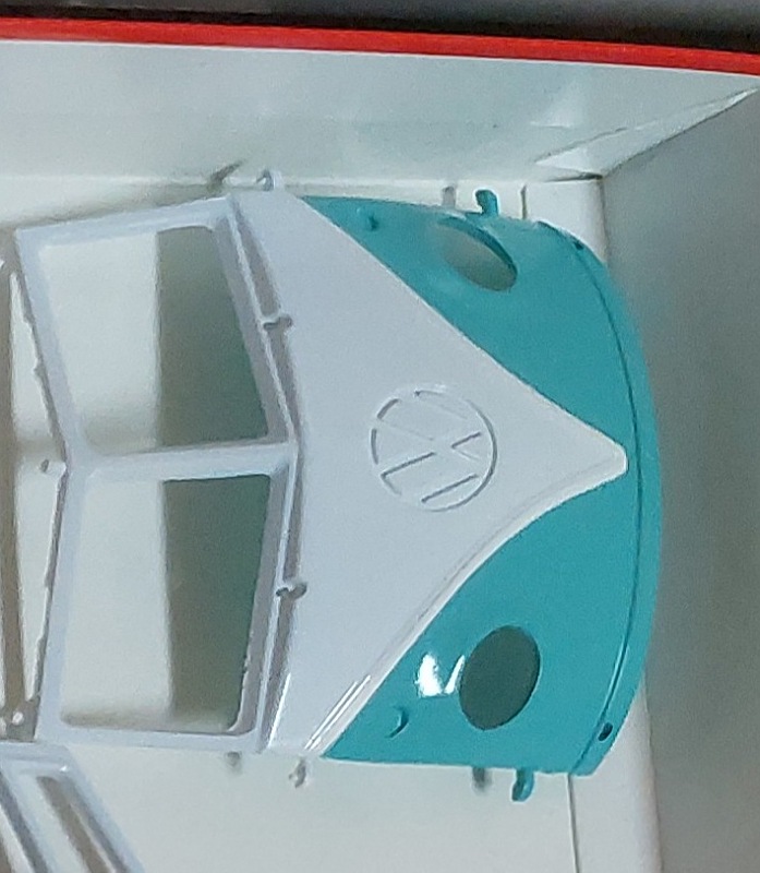

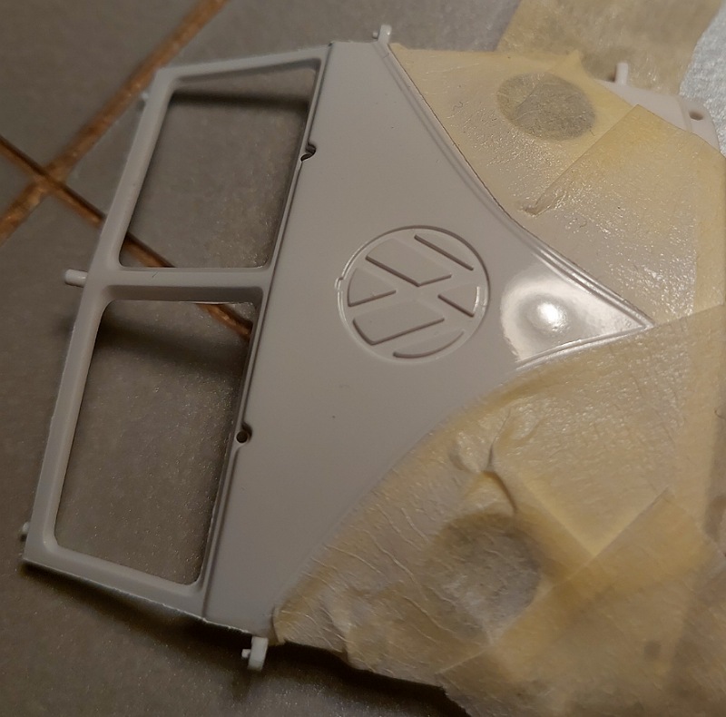

Und ich verdünne, vom Bauchgefühl her, weit über die Schmerzgrenze hinweg.
Je "wässriger" die Farbe, desto besser wird mein Lackbild.
Das weiß auf dem Bulli ist mit einem Hauch blau, auch wenn man denkt, es wäre kein Lack darauf.
Blau-Weiß
Blau-Weiß
Türkis
Türkis
Der Druck an der Airbrush Pistole ist minimal, kleiner 1bar, vielleicht auch nur 0,5bar, dazu ist die Uhr zu ungenau.
Genauso habe ich auch den Unimog "behandelt". Der "Plaste" ist nichts passiert.

Habe Humbrol genommen und ging gut. Dann noch mit neuem Revell Weiß aufgehellt, und hatte Klumpen. Also ohne Aufhellung. :x
