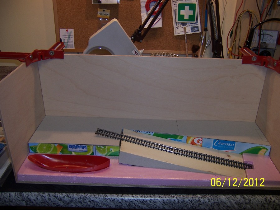

Ich nehme dafür Styrodur Platten, Maleracryl und natürlich Farben. Styrodur ist vom Aufbau her fester (feiner) wie Styropor und gibt nicht so viel Dreck beim Bearbeiten. Maleracryl ist zum überstreichen gemacht und hat den Vorteil nicht so zu „riechen“ wie z.B. Silikon.
Die Materialkosten dürften etwa bei 10 - 15€ liegen.
Die Bilder stammen aus der Anfangszeit meiner zweiten Modellbaukarriere, die Farben kommen teilweise nicht gut rüber
Wenn Du dein Modell auf diese Weise in`s Wasser bringen möchtest., dann lass beim Bau alles weg was unterhalb der Wasserlinie liegt und später nicht sichtbar ist. Das erleichtert den Einbau.

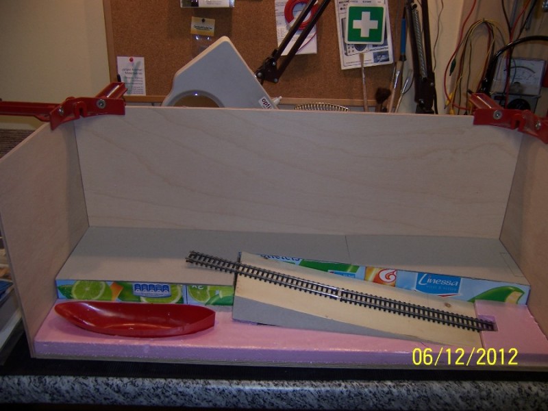

Schritt 1.
In die Styrodur Platte den Umriss des Rumpfes aufzeichnen und, möglichst sauber, ausschneiden.

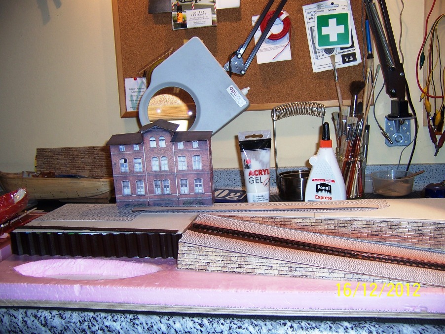

Schritt 2.
Den Rumpf des Schiffs in Frischhaltefolie einpacken. Die Folie sollte möglichst glatt anliegen. Die Folie dient als „Trennmittel“ und schützt das Modell vor unnötigen Verschmutzungen.
Schritt 3.
Das so eingepackte Modell in die Styrodur Platte einsetzen und den Spalt um das Modell mit Acryl füllen.
Schritt 4.
Alles gut trocknen lassen, dann das Modell vorsichtig aus der Form lösen. Dann Vorsichtig die Folie abziehen. Evtl. kleine Schäden am Acryl ausbessern.

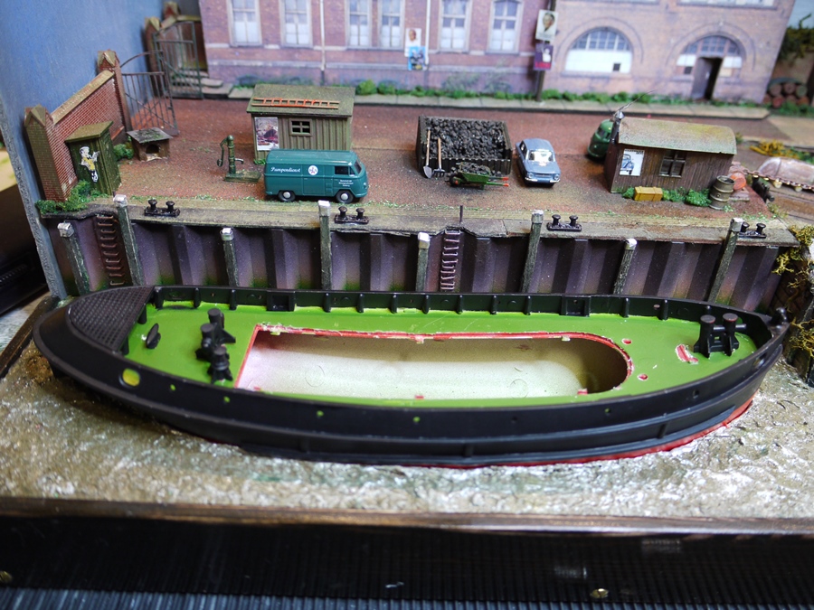

Schritt 5.
Die Restliche Wasserfläche aufziehen und mit einem Werkzeug (in dem Maßstab würde ich einen Teelöffel nehmen) entsprechen formen. Leichte Wellen kann man durch eindrücken formen.
Ausprobieren was am besten geht.
Schritt 6
Bemalen. Es eignen sich alle Farben

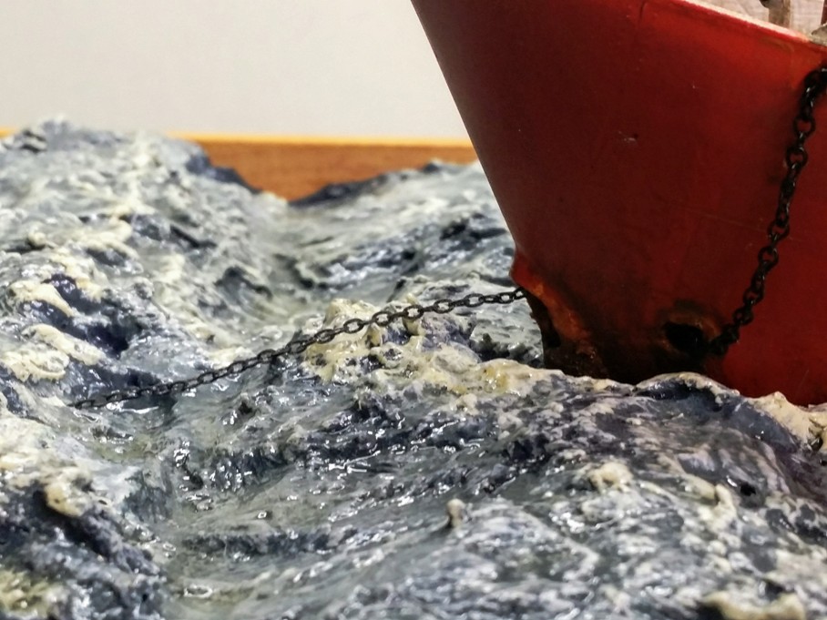

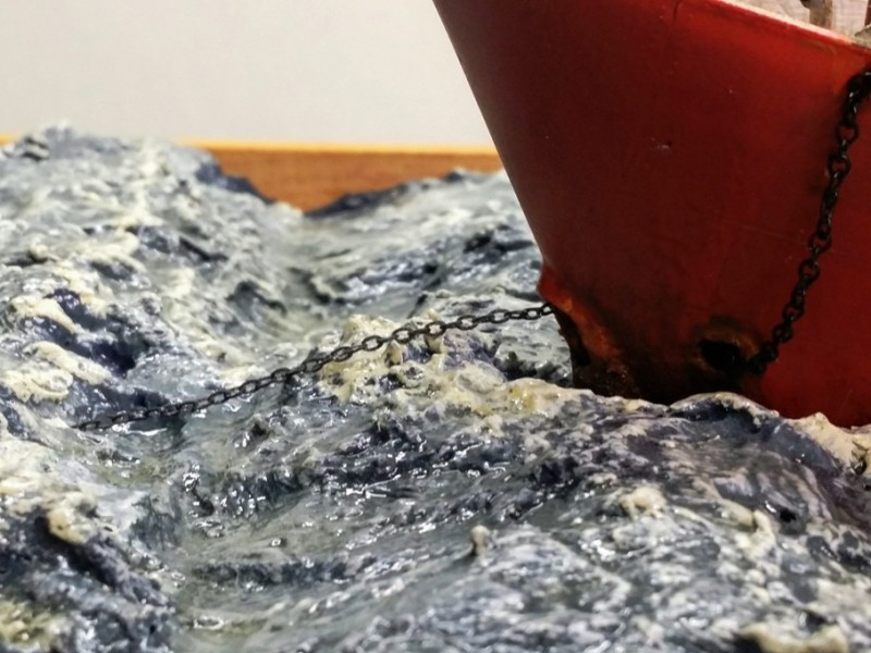

Ein anderes Modell, auch so etwas geht : gleiche Methode aber starker Wellengang
