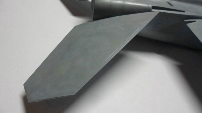

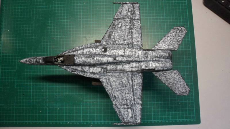

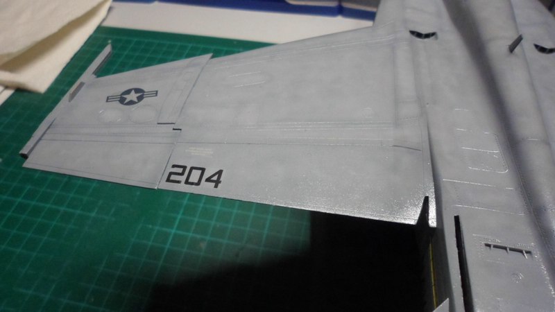

Als erstes grundiere ich meine Modelle mit Mr. Surfacer black 1500. Wer es nicht kennt, das ist eine Grundierung von Mr. Hobby/Gunze in schwarzer Farbe, gibts auch in grau oder sogar Pink :-) Die gibts in verschiedenen Konsistenzen. Glaub 500 ist die niedrigste. Muss man halt entsprechend verdünnen.

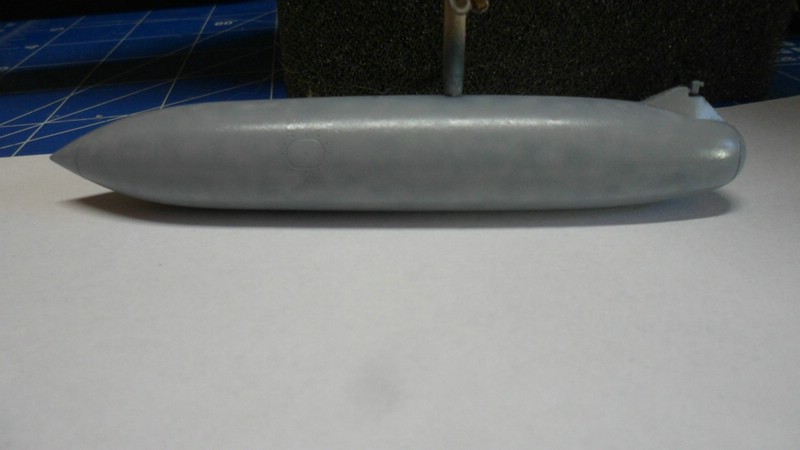

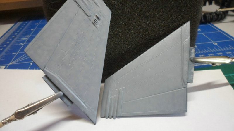

Im zweiten Schritt wird die Oberfläche punktuell in weisser oder auch hellgrauer Farbe lackiert. Das kann innerhalb der Panele unregelmässig geschehen, auch mit verschiedenen Farben, da kann man braun, dunkelgrau hinzufügen, einfach um den Effekt zu verstärken oder um bestimmte Panele hervorzuheben. In meinem Falle habe ich das Freihand gemacht, es gibt aber auch Schablonen dafür, die man einfach auflegt und drüber lackiert. Die Panellinien kann man auslassen, somit entsteht ein Preshading dafür gleich mit.

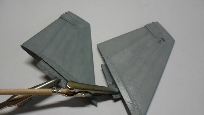

Wenn dies erledigt ist, kommt die Hauptfarbe des Tarnschemas drauf. Die sollte hochverdünnt sein, etwa 60% Verdünnung + 40% Farbe. Nun folgt ein erster Durchgang. Das Fleckige Muster wird noch sehr stark durchscheinen. Mit jedem Durchgang verschwindet der Effekt immer mehr. So kann ich den gewünschten Effekt nach Belieben steuern... im Idealfall. Gelingt mal mehr , mal weniger. Also schön Zeit lassen.

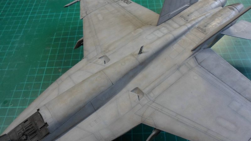

Als nächster Schritt kam eine Schicht mit glänzendem Klarlack drauf, dann die Decals . Die nochmal mit mattem Klarlack vor dem Washing versiegelt und dann kam schon das Washing.
Auch hier gibt es diverse Methoden, ich will aber jetzt auf die angewandte Methode bei diesem Modell eingehen.

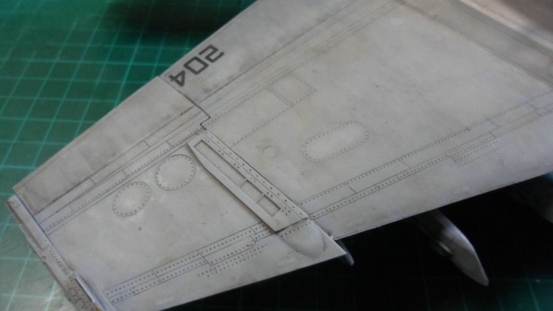

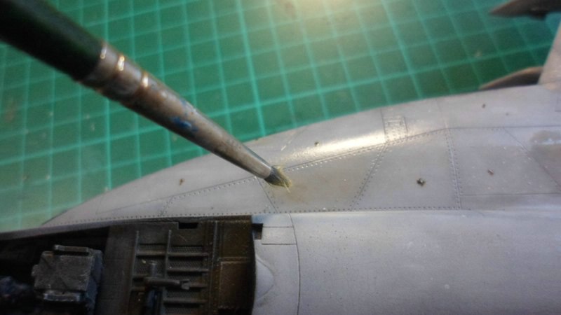

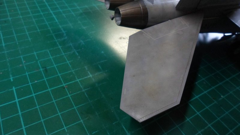

Bei der F/A-18 habe ich das washing von Flory Modells benutzt. Das Modell wurde mit Pinsel komplett eingerieben und nach einer Trocknung von ca. 20 Minuten mit einem leicht mit Wasser angefeuchteten Küchentuch wieder abgerieben. Dadurch entsteht schon mal ein weiterer leicht verschmutzter Untergrund, auch die Panellines werden noch etwas hervorgehoben.

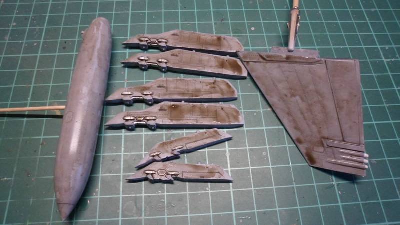

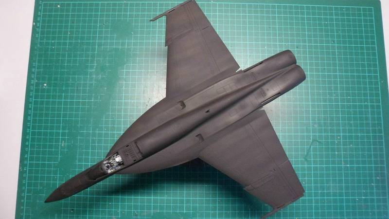

Als finaler Schritt wurden mit Öl noch weitere Effekte hinzugefügt. Die zu betreffenden Oberflächen mit Terpentin/White Spirit eingepinselt, mit einem kleinen Klecks Ölfarbe punktiert und dann mit einem in Terpentin angefeuchteten Pinsel abgetupft, solange bis der Gewünschte Effekt erzielt ist. Damit kann man Panele weiter hervorheben oder Nachlackierungen einzelner Nietenreihen nach Panelaustausch z.B. simulieren. Damit kann man sich so richtig austoben.
Und am Ende sah das dann bei meiner F/A-18 so aus.
