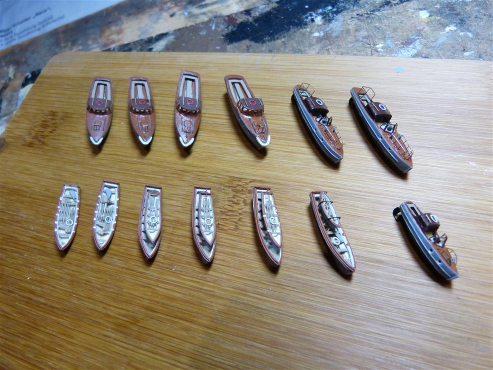

Teil 2 – Beiboote der BISMARCK
Verglichen werden nun die Bausätze
Revell 05040/05144 (REV)
Trumpeter 05358 (TRU)*
Tamiya 78013 (TAM)*
*) Sichtung anhand von Fotos diverser Bausatz-Reviews und PDF-Anleitungen
Wo genau befanden sich nun wann welche Art Boote auf der BS?
Zunächst gab es da die Kommandantenboote. 11,5 m lang (also 33 mm in 1/350), auch als Admirals- oder Chefboot bezeichnet, Motorboote mit Kajüte in zwei Ausführungen:

Mit den vorhandenen Booten kann man bequem den Ausrüstungsstand Sommer 1940 bis Ende April 1941 darstellen. Zudem kann man schon mit den Eduard-Sets relativ viel an Details aufwerten. Die beiliegenden Pontos-Ätzis der Platinum-Edition bieten nur wenige Upgrade-Möglichkeiten, bei den Kuttern und Jollen gar keine. Am bestens wäre man an der Stelle mit dem Original-Pontos-Set bedient. Wer’s ganz genau nimmt, kann mit etwas Scratching noch die beiden Chefboote unterschiedlich ausführen.
Die Darstellung Bauzustand Mai 1941 wird mangels der beiden Motorpinassen schwierig, da sie auch schwerlich aus den Chefbooten zu scratchen wären (zu lang), selbst wenn man sich noch eines von Revell als Ersatzteile beschaffen würde. Der Zubehörmarkt bietet meines Wissens in dem Maßstab leider auch gar nichts.
Hier ein Foto meiner Revell-Bismarck-Beiboote:
Die Darstellung an den Davits war nicht einfach:
