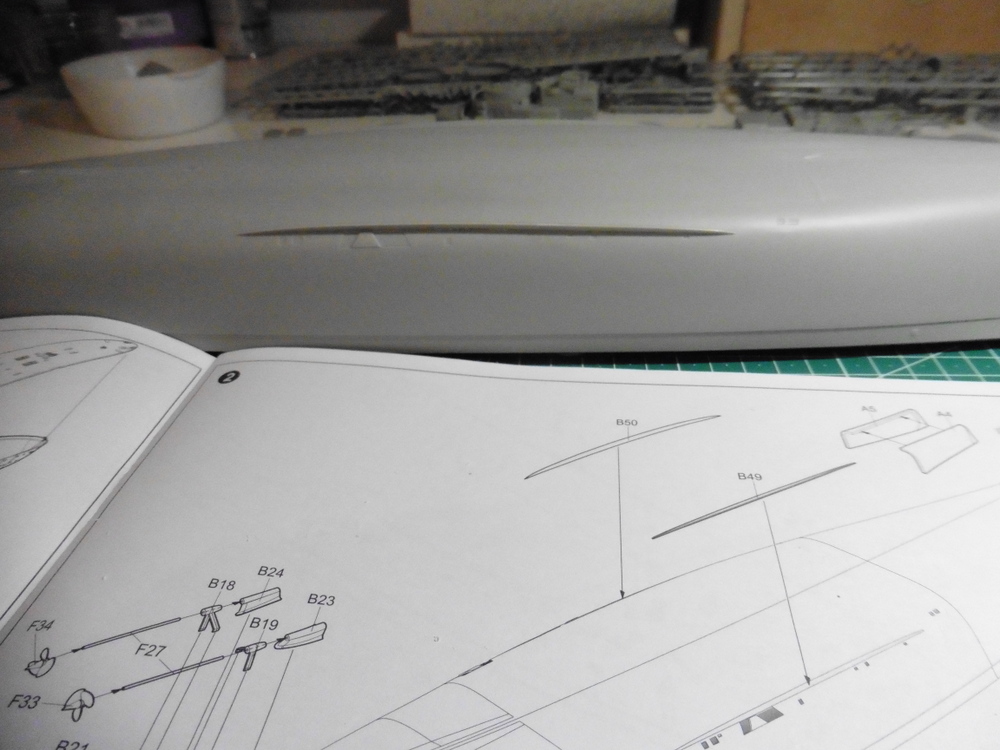

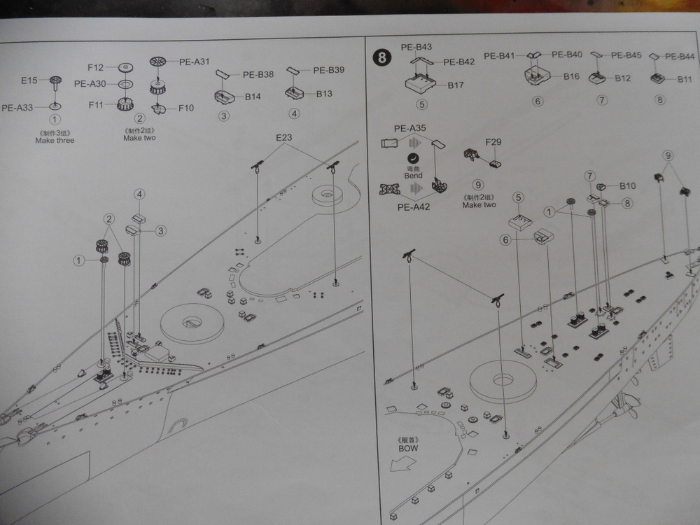

Ich hab mich erst einmal wegen vielen Dingen hier und auch im INet schlau gemacht . Der Bausatz an sich hat ja zum Glück einen Bauplan, somit kann da schon mal wenig schief gehen . Die Bemalung läßt viele Möglichkeiten offen und es scheiden sich die Geister was nun das richtige in der Farbgebung ist. Mit unterstützung von RIO und einigen anderen hier wie auch einschlägigen Seiten im Internet habe ich meine Wahl getroffen und werde so eine art Mittelweg nehmen.
Ich bin am Freitag angefangen und habe erst einmal ausgiebig die Pläne studiert. Als nächstes hab ich mir den Rumpf vorgenommen und wie auch im Plan angegeben die Teile verklebt .

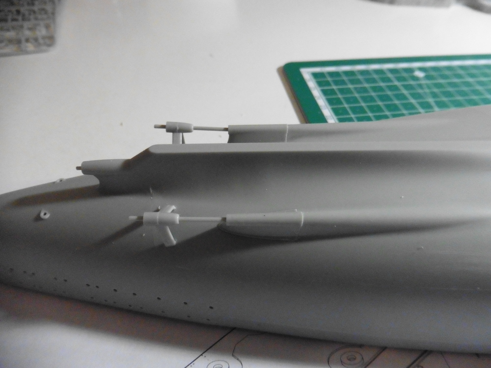

Sprich das fehlende Bug stück ,die Wellen sowei die Halterungen und die beiden streben ( Stabilisatoren oder wie immer die sich auch nennen )

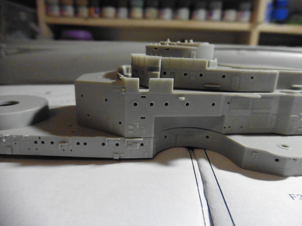

Die Teile waren zwar passgenau , aber ich habe die Übergänge gespachtelt und geschliffen.

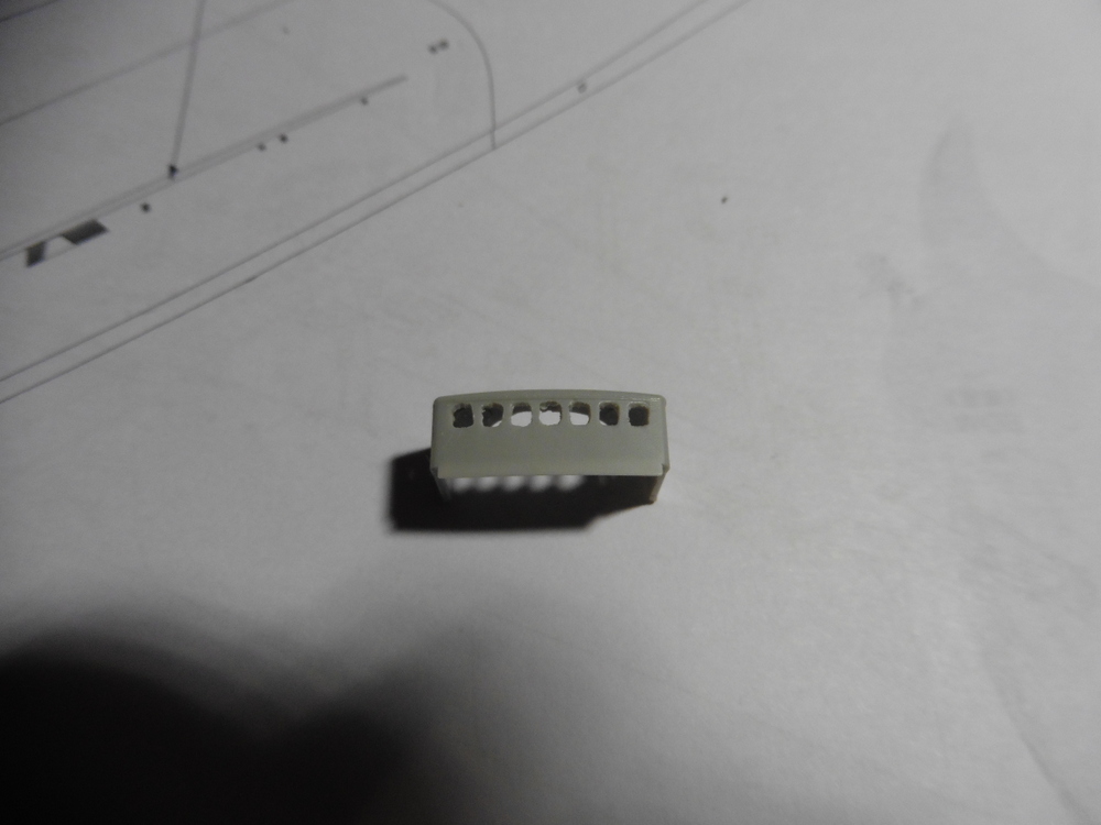

Ich habe mir alle Teile so angeschaut und habe festgestellt , das zB die Brücke keine scheiben in dem Sinne hat. Ich bin dann angefangen und habe die herraus gebohrt und verschliffen. Hier möchte ich dann mit Micro Kristal Klear die Scheiben darstellen. Das kommt aber erst gegen ende der Bauphase. Da ich dann schon mit dem Handbohrer zu gange war hab ich Probehalber ein paar Bullaugen aufgebohrt... gefiehl mir gut, also hab ich alle Bullaugen gemacht. Auch diese werde ich mit Micro KK behandeln.

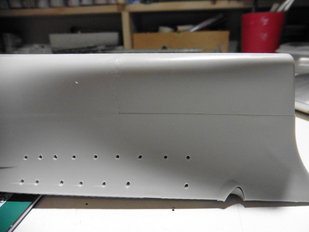

Eines meiner Probleme ist die Farbgebung am Rumpf gewesen. Gleichzeitig hat Trumpeter es versäumt hier ein wenig Hilfe zu leisten um etwa die Lage des Wasserpasses anzudeuten . Hier war dann guter Rat teuer. Ich habe keine genauen aussagen diesbezüglich gefunden .
Habe den Bemalungsplan auf 1/350 aufgezogen und vermessen wie auch die hier vorhandene Tirpitz 1/350 als vorlage zur Rate gezogen.
Ich kann hier also leider nur in etwa Werte angeben , denke aber es ist jedem Modellbauer überlassen wie er es gerne haben möchte .

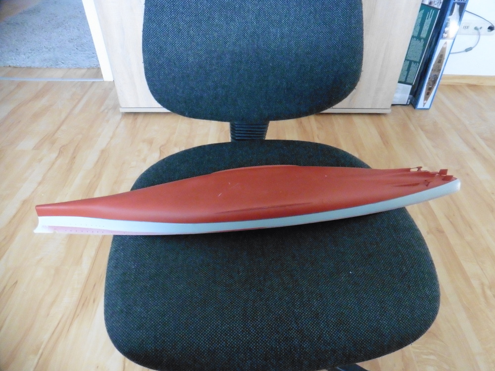

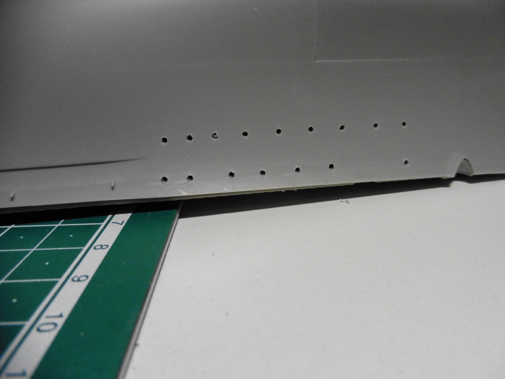

Wenn ich den Rumpf ganz normal hin stelle habe ich von der Unterkannte Rumpf bis zur Unterkannte Wasserpass 2,4 cm ermittelt . Der Wasserpass selbst hat 4,2 bis 4,7 mm stärke. Wobei ich mich hier auf 5mm festlegen möchte ( Das Klebeband gibt das so her ;) )
Ich habe mir dann aus einer Lötkolbenhalterung und streben einen Stiftehalter gebaut.
Habe mit diversen Stiften versucht klare Linien zu ziehen ( im Rumpf da nicht sichtbar ) muste aber feststellen , das lange nicht jeder Stift auf dem Plastik eine Linie hinterläst. Hier hat sich herraus gestellt das ein Bleistift die beste Lösung ist .
Ich habe nun den Bleistift in meiner Halterung fixiert , nachdem ich diese auf 2,4 cm justiert hatte .
Dann habe ich den Rumpf festgehalten und den Bleistift samt der Halterung am Rumpf entlang gezogen. Das natürlich auf beiden Seiten.
Somit hatte ich eine Saubere gerade Linie und konnte hier exakt das Klebeband anbringen.
Als Farbe für den Unterwasserrumpf , habe ich lange gerätzelt , da diverse Seiten und Farbangaben bestehen. Meistens wird hier ein Rotbraun mit Rot gemischt um den Frabton hin zu bekommen. Ich hatte mir aber von AK Interactive Schiffsbodenfarbe III Rot 5 für Deutsche WW2 Schiffe gekauft ( WW2 German Ship Farbset ) Die Farbe läßt sich so in die Airbrush geben . Meiner Meinung nach ein Top Farbton der so aussieht wie ich mir das Vorgestellt habe
Der Farbton ist gut . Ich habe aber den Rumpf nicht Grundiert sondern die Farbe so aufgetragen. hat soweit auch funktioniert nur leider haftet die Farbe nicht so . Somit ist es passiert , dass bei weiteren arbeiten der Rumpf leicht hin und her geschoben wurde und somit die Farbe diverse kratzer hat. Ich werde hier noch nacharbeiten müssen bzw neu Lackieren. Aber der Farbton stimmt :D

Versiegel den Rumpf direkt mit Klarlack. Am besten Glanzlack. Der ist richtig fest und danach kannst du alles mit den Fingern anfassen und hinstellen ohne das etwas passiert. Zum schluß kann man dann noch matten Lack darüber geben und schaut aus wie gewollt.

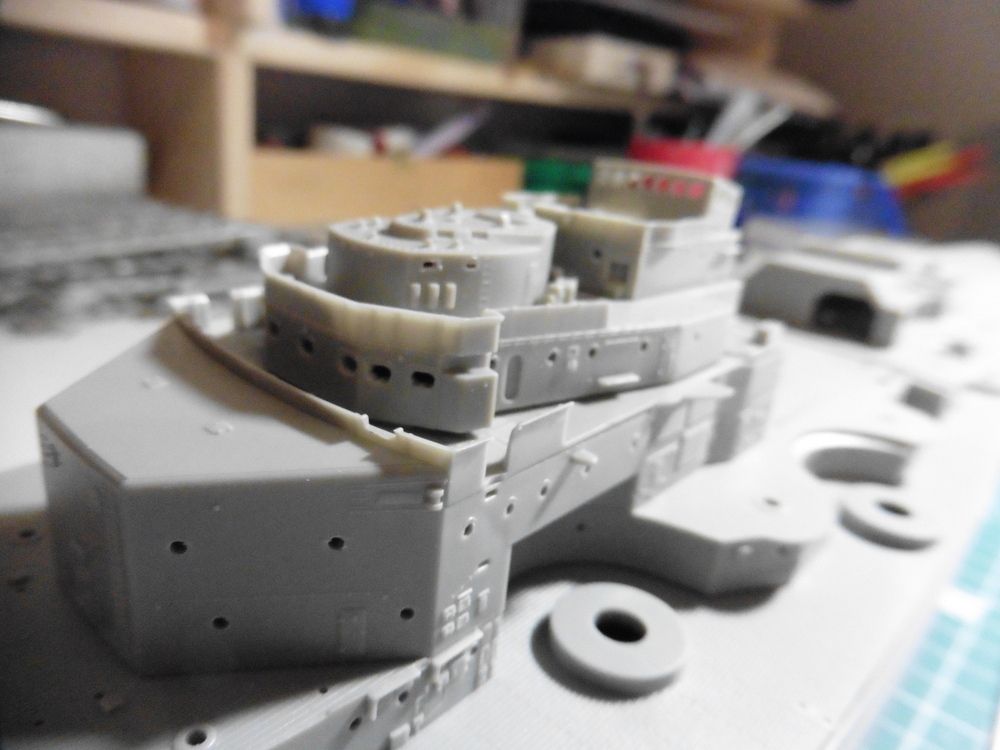

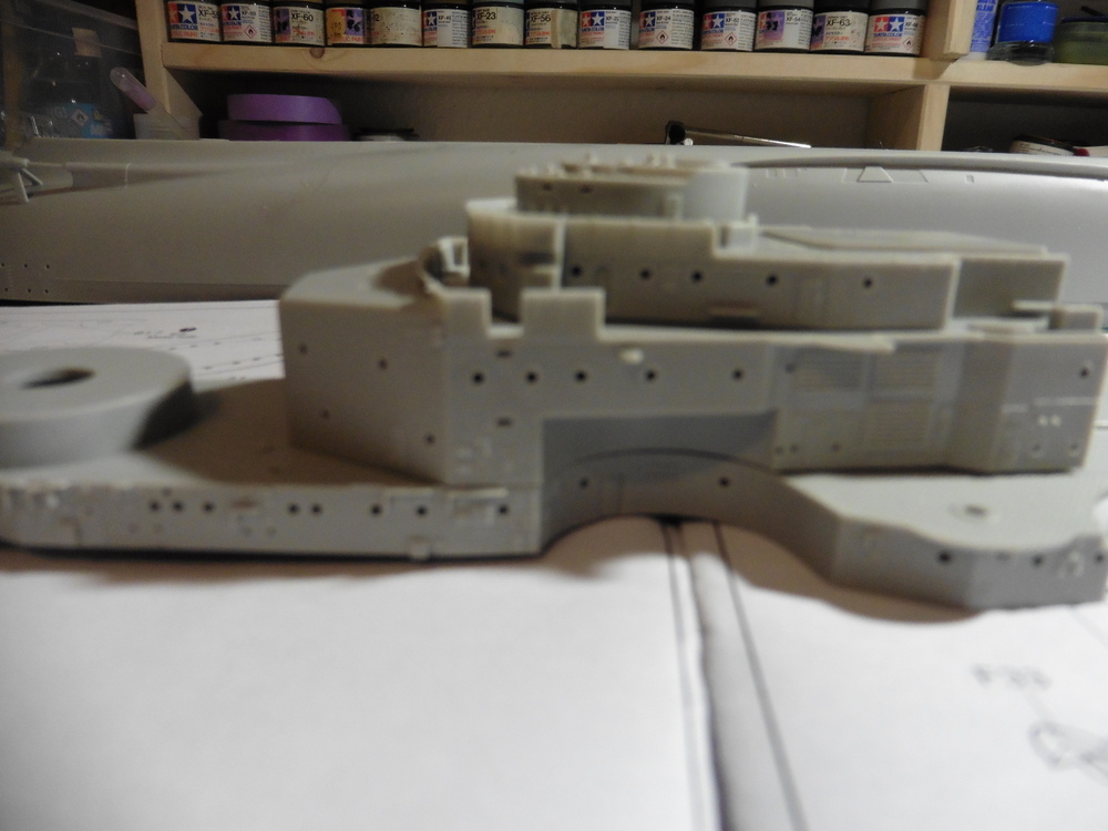

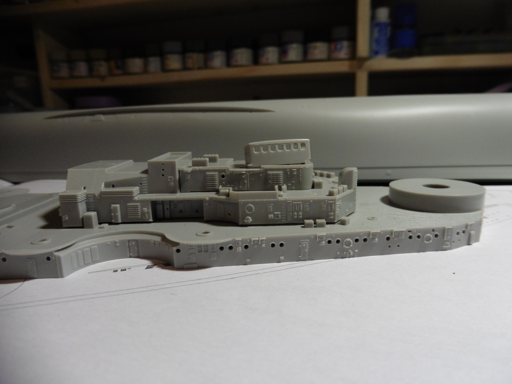

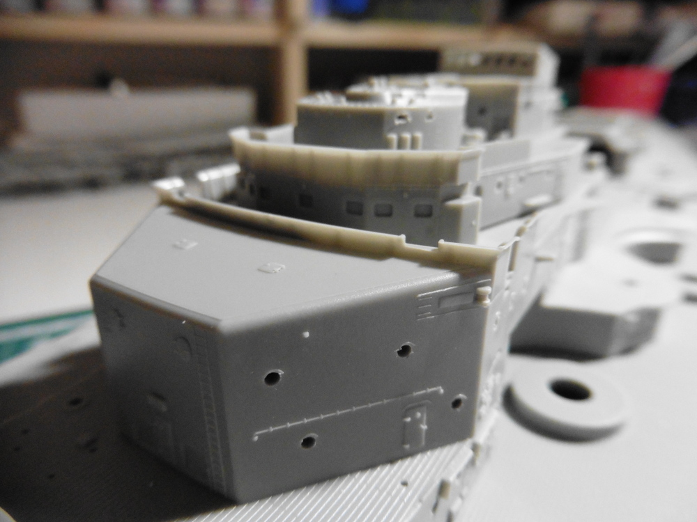

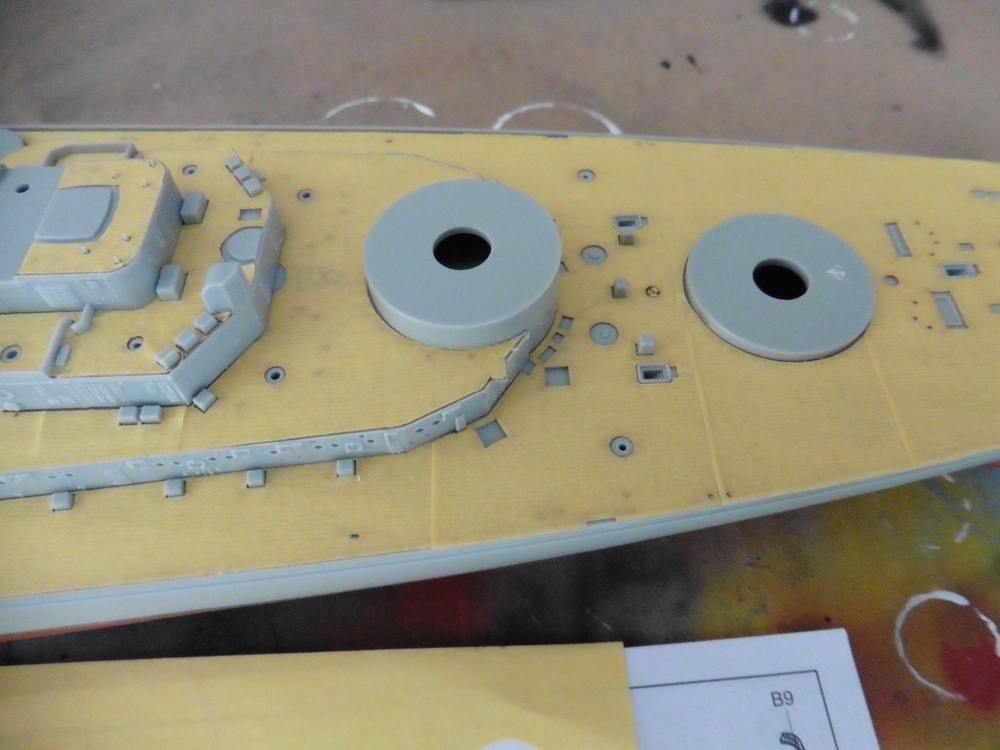

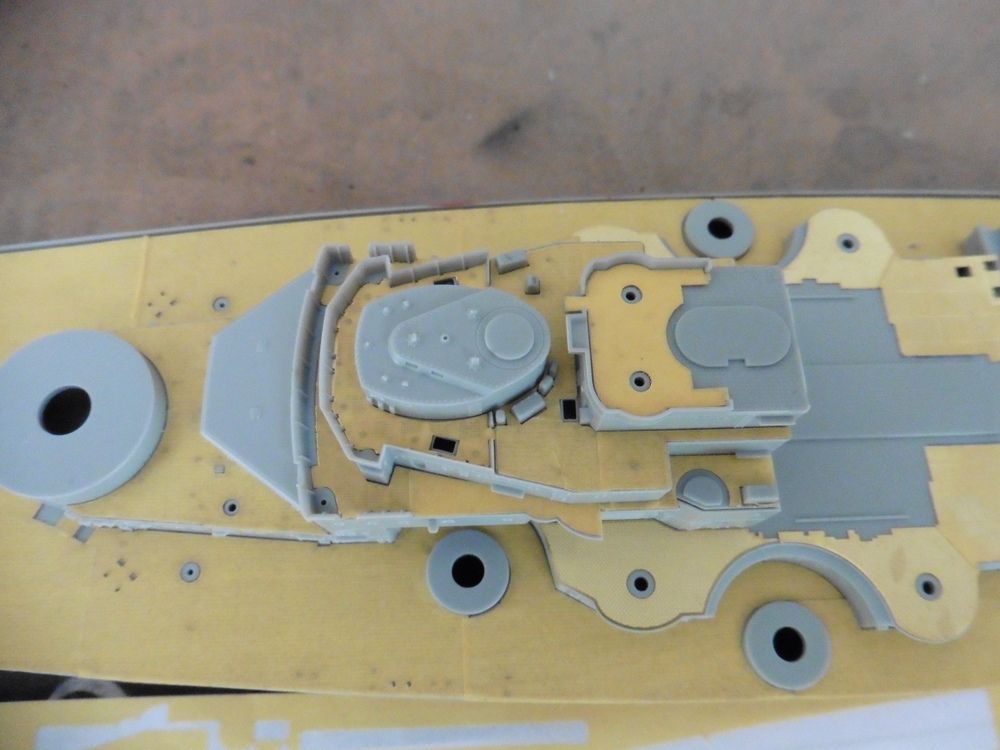

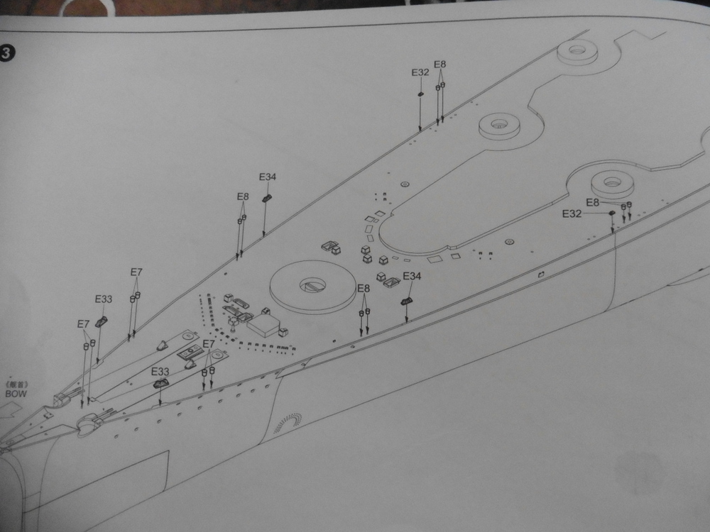

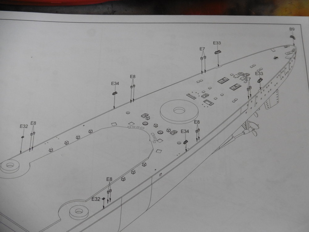

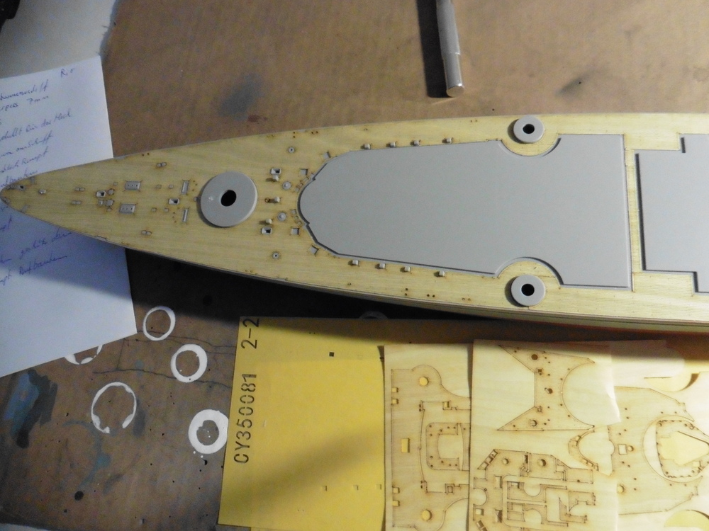

Ich hab lange überlegt wie der Bau den wohl weiter gehen wird . Laut der Anleitung werden jetzt Kleinteile wie Poller etc auf das erste Deck geklebt

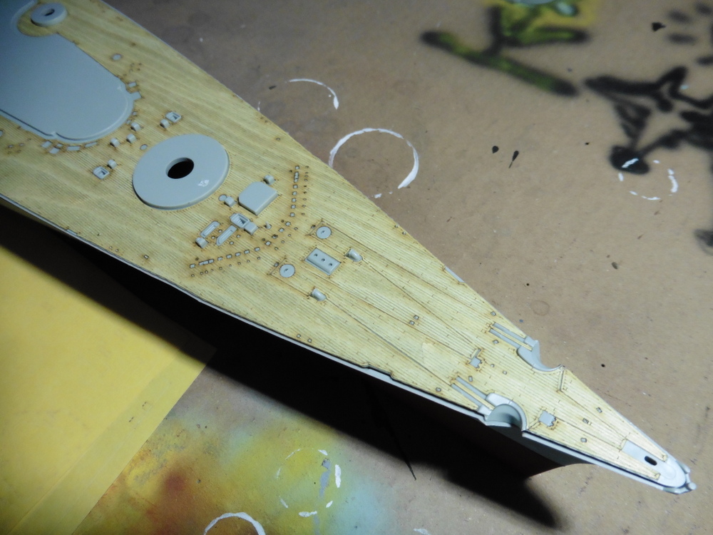

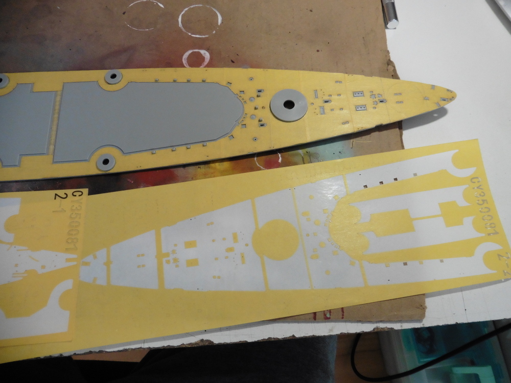

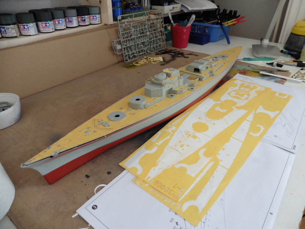

Es ist wenn man den Bauplan weiter verfolgt nicht möglich das Holzdeck im Nachhinein aufzubringen . Also bin ich angefangen das Holzdeck auf die verschiedenen Ebenen aufzukleben. Ich muss sagen , dafür das es ein "Billig" China Holzdeck ist bin ich echt geplättet. Die Qualität / die Strucktur die Dicke echt 1 A . Die Klebekraft ist auch hervorragend. Desweiteren sind alle Kisten Luken usw schon ausgespart und man muss diese nicht erst Fummelig rauspulen. Auch die Passgenauigkeit ist hervorragend.Die Farbgebung ist sogar noch ein wenig dunkler als bei anderen Decks die wie frisch geschalgene Birke aussehen. Somit war das bekleben in 2 Std komplett erledigt und ich war hoch zufriedenals ich die weiteren Ebenen trocken aufgelegt habe passte alles Haargenau .
Netter weise hat der Hersteller auch ein MaskinSheet für sämtliche Holzdecks wie auch für die PE Platten mit beigelegt. Man kann also sämtliche Flächen sauber abkleben. Ein ganz großer Pluspunkt. Das ist aber auch nötig damit man sämtliche Teile der Ebenen Bemalen / Brushen kann . Alle Teile die noch verbaut / Verklebt werden müssen werde ich gesondert oder am Giessast bemalen .
Der Spass mit dem MaskinSheet war aber nicht so wirklich spassig. Passen ...klar.. die waren wie das Holzdeck absolut Passgenau aber , da das ja nur relativ dünnes Papier ist war das doch mächtig fummelige arbeit .
Aber ich habs dann nach mehreren Stunden geschaft . Das war dann mein Samstag.

Nimm die Bauanleitung nur als Anhalt. Gerade wenn du Brushen willst kannst du nicht nach Anleitung bauen. Stell deine Bismarck Segmentweise fertig. Bau von unten nach oben auf. Stell den Pott so früh als möglich auf den dafür vorgesehenen Ständer. Dann brauchst du auch nicht mehr alles anfassen und du stellst sie nicht immer auf die frische Farbe.
Das Deck schaut nicht schlecht aus. Ich hätte zwar erst das Deck auf den Rumpf geklebt. Denn wenn du etwas spachteln musst dann musst du jetzt zaubern du kommst nicht mehr überall ran.
Die AK-Farbe finde ich nicht so pralle. Aber das mußt du selber wissen. Ich bin halt ein Tamiya und Gunze Mann. Wenn der Farbton nicht dabei ist, dann mische ich mir diesen zusammen. Und ich bin mir sicher das bei dieser Farbe keine Überaschungen auftauchen. Ich kann sie beruhigt auch unter einander mischen. das passiert nix. Aber wie gesagt, dass musst du selber wissen.

So das entlacken ist erledigt... da die Farbe ja nicht richtig gehalten hat war das runter holen doch schnell erledigt. 1 Lappen später ist der Rumpf wieder sauber ... Frau ist zwar sauer weil ich das Gute Geschirrtuch genommen hab.... aber egal.... darf Sie sich halt neue kaufen :D
Glücklicher weise habe ich noch ne Sprühdose Tamiya Grundierung hierliegen gehabt und hab dem Rumpf erst mal eine Dusche davon verpasst.
Weniger ist manchmal mehr... daher werd ich morgen ganz leicht schleifen und dann nochmals ganz wenig aufsprühen. Hoffe das ich somit eine einwandfreie Basis zum Lackieren bekommen werde. Hätte ja auch einfach gehen können aber anscheinend will das Schiff das volle Programm ...und dann soll es das auch bekommen . Bin ja nicht auf der Flucht und das Schiffchen muss ja auch nicht diese Woche fertig werden . :D
@ Peter : war auch erst mein gedanke das Deck schon zu verkleben aber nach einer Passprobe ist da nix zum Spachteln ... das Saugt sich förmlich an... Also was die Passgenauigkeit angeht ist das hier bis jetzt alles ein Glücksgriff.

Grundieren ist nie falsch. Nur vorsicht, nicht zu dick. Sprühdose kann man nicht regulieren. Aber eine Zahn muss ich dir schonmal ziehen. Trotz der Grundierung wird die AK Farbe nicht richtig fest werden. Knall nach dem trocknen direkt Glanzlack auf. Dann wird das ganze etwas fester. :thumbup:
