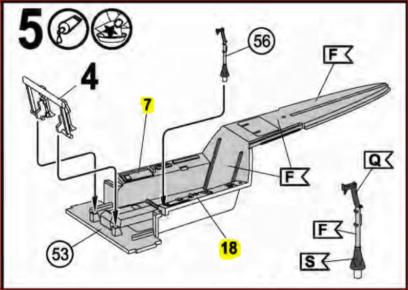

Hi, ich baue gerade von Revell die Focke Wulf F-8 "Schlächter" in 1/32 (Artikel Nr. 04869) und habe ein Problem mit den Decals Nr. 18 und 7. Diese gehören in der "Bodenwanne" des Cockpits links und rechts auf die Konsolen neben dem Sitz.
Ich kann aber die Details der Decals nicht mit der Oberflächenstruktur in Übereinklang bringen, finde keine Fotos. Hat jemand einen Tipp (Bild), wo die Aufkleber wie hingehören ?
Ohne tunen zu müssen, meine ich, einfach nur, um das Modell "aus der Box" raus zu bauen.

Hi ... hab den Schlächter auch gebaut... hab hier aber ein getuntes Cockpit verwendet.
Die Konturen sind zu stark . So wirst Du die Decals nicht drauf bekommen. .
Hier hast Du dann 2 Optionen.
1.
Du machst beide Seitenteile glatt. Sprich Du schneidest die Konturen mit nem Cuttermesser ab . Wenns ganz eben sein soll nimmst Du noch Schmirgelpapier. Somit kannst Du dann die Decals auf die Fläche Kleben .
Was auch ok ist , da man davon sowieso kaum was sehen kann.
2.
Wie JBS schon geschrieben hat, mals Du die Knöppe selber an. Sprich Du gibst den Schaltern halt n Farbklecks .
Du kannst das ganze natürlich auch mischen ... teils Decal teils Farblich...
