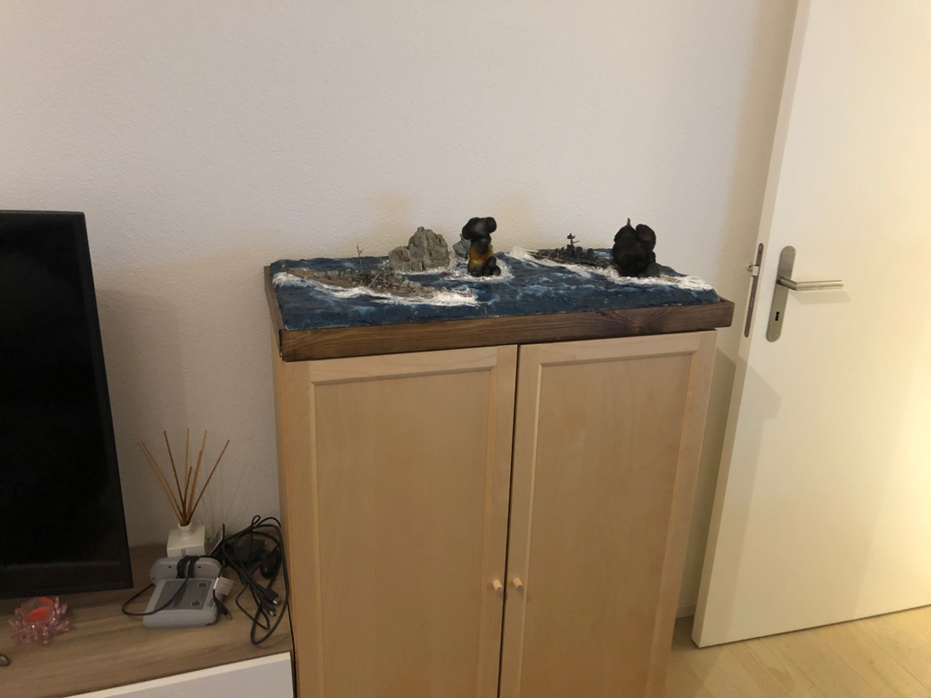

IchBaueAuchModelle hat geschrieben: Mo 1. Feb 2021, 06:50 Optisch finde ich es interessant. Wie groß kann ich mir das vorstellen?
Die Basis war 80x50cm gross, wobei ein paar cm durch den Rahmen dazugekommen sind. Die Höhe dürfte sich (bis zur Wasserlinie) bei ca. 8-10cm befinden.
Hier mal etwas weiter weg. Der Schrank ist nur suboptimal dafür, ein Neuer lässt aktuell noch auf sich warten:
Auf dem Arbeitsplatz hat es fast den ganzen Bereich eingenommen, der nicht vom Stoff verdeckt ist (zumindest in der Länge, in der Breite nur ca. 75%):
