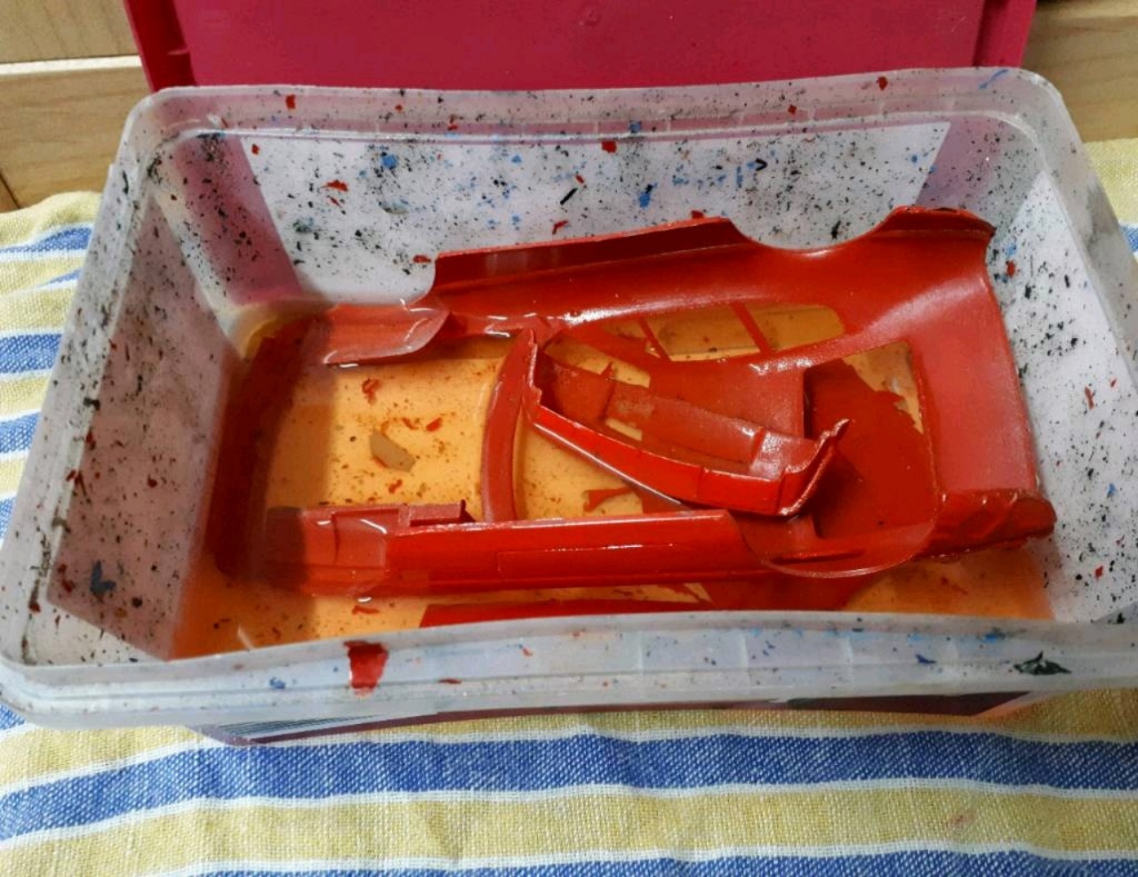

Ich mache das "nur" mit Spiritus, ein bis zwei Zentimeter hoch, einlegen für mehrere Stunden ( oder einen Tag) in einer Eisdose mit verschlossenen Deckel.
Meistens geht's, manchmal nicht.
Mein MG TC war mit irgendwas gepinselt, was kaum wegging.
Mein Ferrari, der war sogar grundiert, da ging es hervorragend
Re: Enamel-Farbe mit Isopropanol entfernen
Verfasst: Mo 25. Mai 2020, 19:36
von Revell-Bert
In diesem Fall waren es ca 20min vom Einweichen bis zu den ersten Erfolgen an der Karosserie. Danach habe ich alles in der Dose "schlafen" lassen und am nächsten Tag gar "entlackt", wohl gemerkt, komplett OHNE Schleifen. Nur Abziehen bzw Abrubbeln.

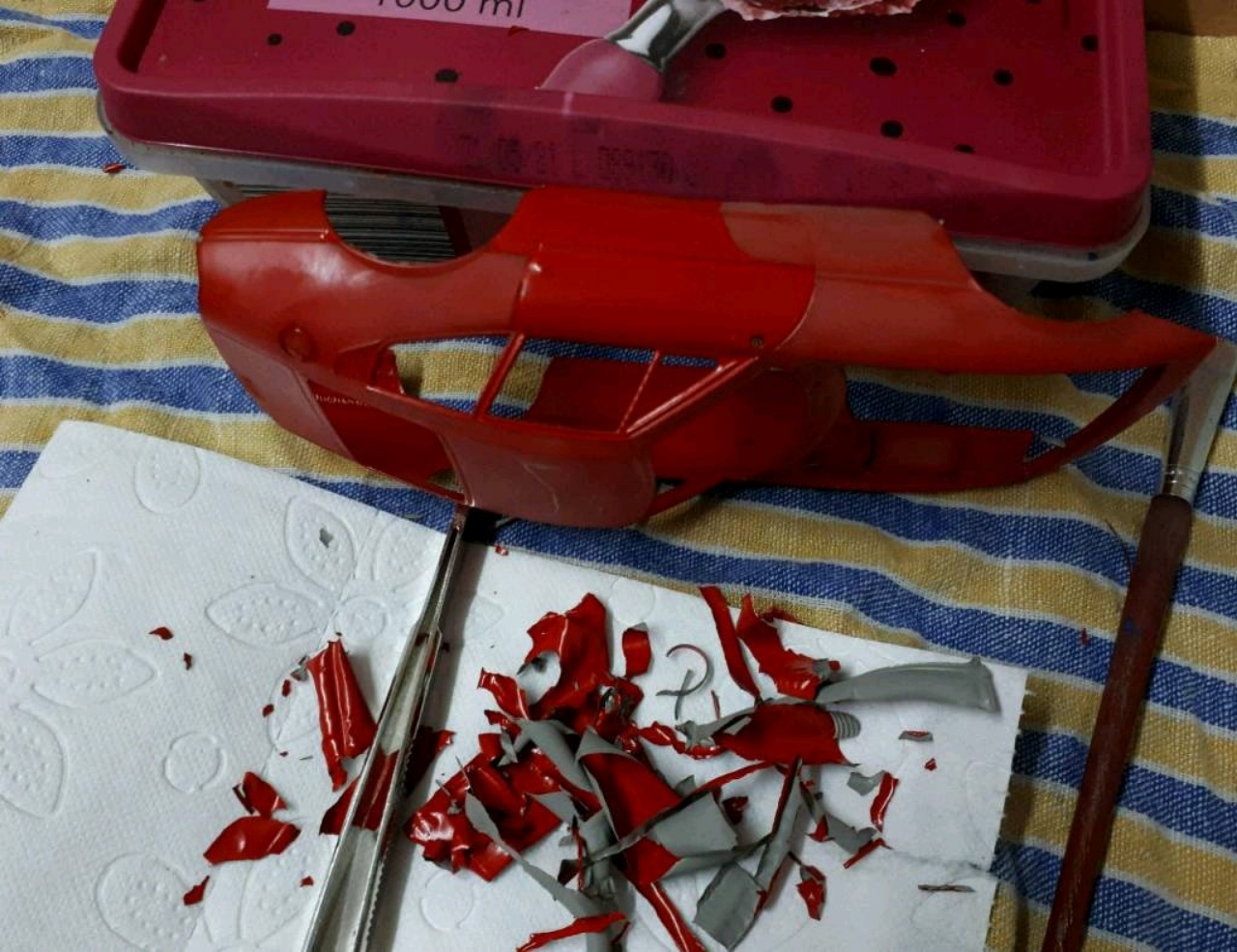

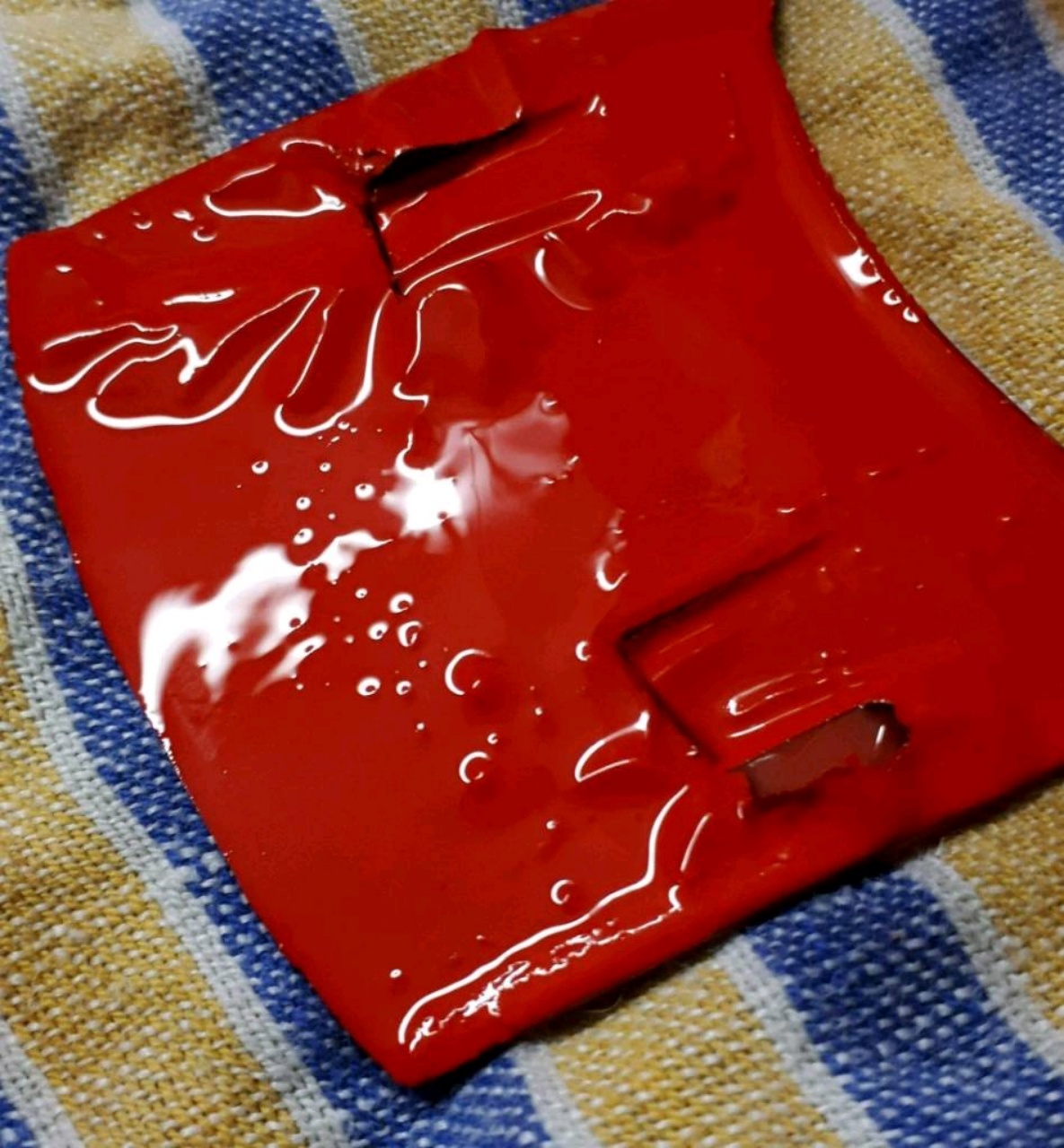

Modelist hat geschrieben: Mo 25. Mai 2020, 21:13 Es geht wesentlich schneller mit Dowanol. Das Zeugs ist z.B. bei Kremer Pigmente als Methoxypropanol PM erhältlich. Hatte mal ein altes Modell, bei dem die Lackschicht (Enamelfarbe) schon mind. 15 Jahre drauf war, damit entlackt. Nach noch nicht mal einer halben Stunde war alles runter. Wattestücke getränkt und drauf gelegt. Die gespachtelten Stellen wurden leicht angegriffen. Unbehandelte Klarsichtteile bleiben klar.
Wäscht man den Lack damit herunter oder wird es, wie auf meinem Bild, blasig-"abziehbar'?
