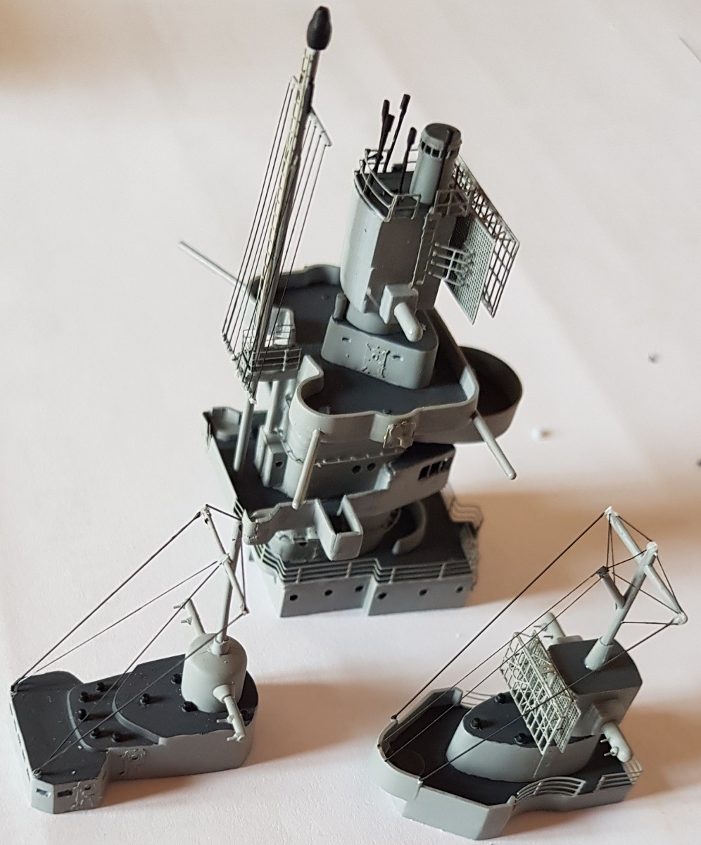

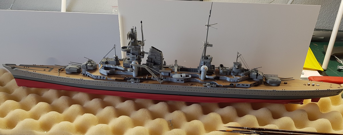

Hallo...ja was Dieter sagt gild auch fur mich..erst rumpf und haubt deck ..dan baue ich die unterschiedliche andere decks... ich fixiere immer 1 verticale + 1 deck zusammen und nur wenn alles auf dem deck UND seite fertig ist klebe ich 2 decks zusammen...aber ich gehe von oben runter und baue zu ende erst die hochste aufbauen
beispiel mein Prinz die högste teilen
trotz is sie schonn...
aber die untere etages sind noch nicht gekebt es ist wie eine blocke dose ...nur...die blocken werden immer grosser bis alles fertig ist
fur mich ist der plan ein hilfs mittel der bau...nicht mein muss guideline...aber du musst fur dich persönlich dein bester weg finden
