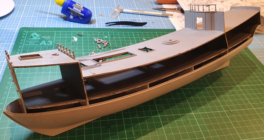

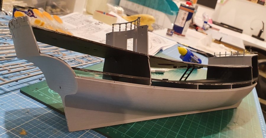

Die ersten Schritte gingen ziemlich schnell von der Hand: Innenraumteile bemalen und Rumpfteile zusammenkleben. Die Passgenauigkeit ist hier recht gut, ich hatte kaum Probleme.

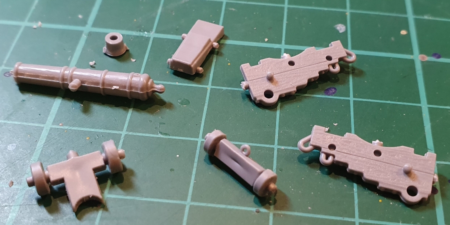

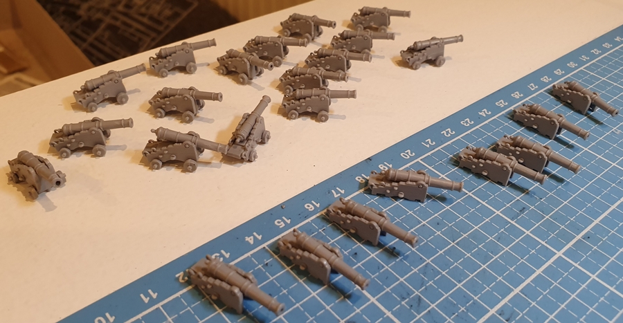

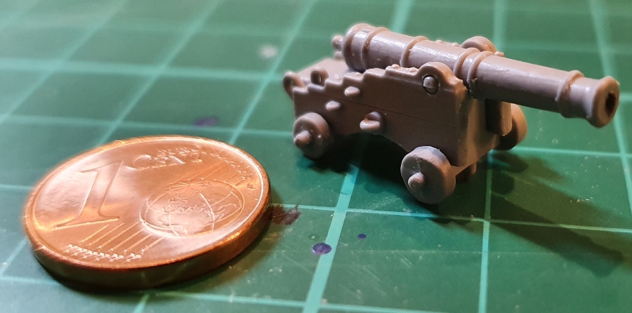

Dann kam die erste Hürde, die Geduld erforderte: Zusammenbau der Kanonen. Die müssen nämlich komplett fertig in den Rumpf, bevor man dort weiter bachen kann und die Seitenwände zu macht. Das heißt alle 7 Einzelteile (32 Mal) entgraten und verschleifen, zusammenkleben und bemalen.

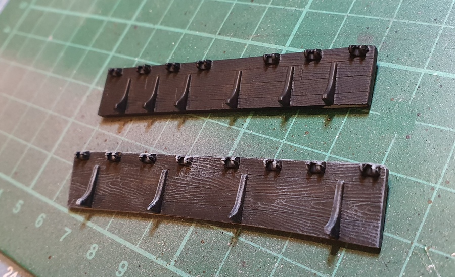

Als erste Farbschicht für das Geschützuntergestell wählte ich einen Holzton (Vallejo Burnt Umber). Dies habe ich dann mit einem schwarzen Wash überzogen und am Ende die Beschläge in Eisen metallic bemalt. Darüber noch etwas dunkles Wash. Die Kanonenrohre sind in Gunmetal-Grey mit hellem Dry-Brushing versehen. Die Mündung habe ich vorher noch etwas aufgebohrt, da mir die Form-Öffnung etwas mickrig erschien.

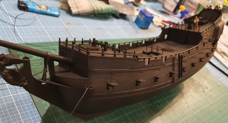

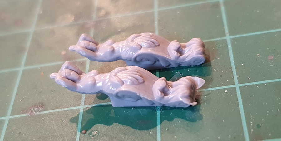

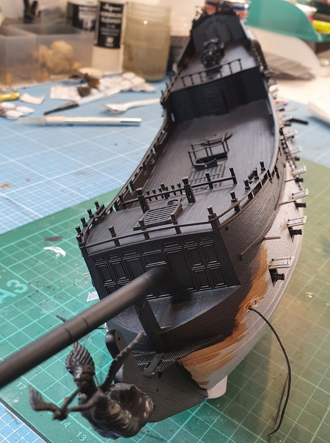

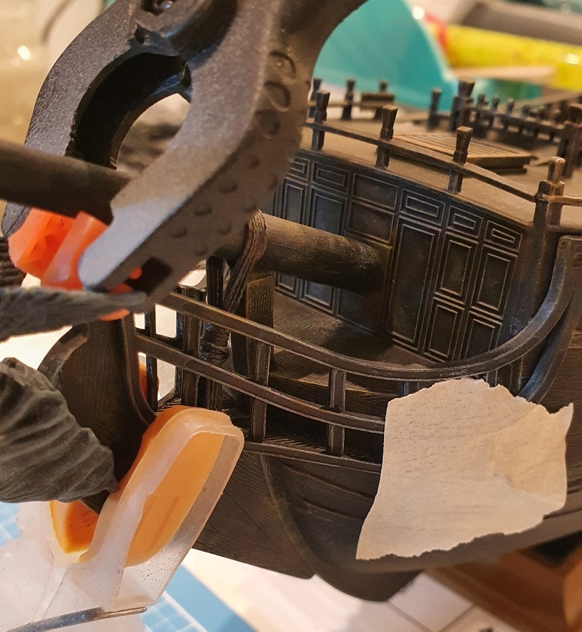

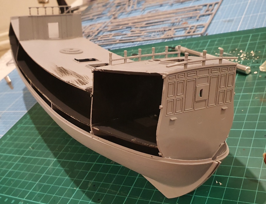

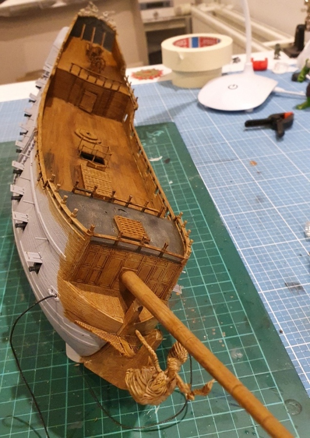

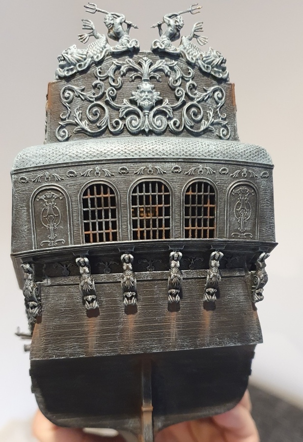

Nachdem diese Kanonen-Hürde geschafft war (ich betone nochmal, hier liegen Wochen dazwischen!), ging es weiter mit der Montage von Seitenwänden, dem Achterndeck, Galionsfigur und Heckspiegel. Hier war dann auch der Einsatz von Spachtelmasse und Schleifpapier und ein paar Anpassungsarbeiten nötig, sonst wären da einige Spalten und Fugen am Heckspiegel. Insgesamt aber machbar und unproblematisch. Beim mehrfachen Probeanpassen der Seitenplanken sind mir einige Führungsstifte abgebrochen, da muss man aufpassen. Nach der Anpassung passt es aber auch ohne diese Stifte und hält bombenfest. Glück gehabt.
Das Ganze habe ich dann auch hier mit Burnt Umber bepinselt, und nach dem Trocknen mit einem stark verdünnten schwarz (Revell Aqua) übergemalt, so dass noch etwas Holzfarbe durchschimmert. Die Pearl war ja eigentlich mal ein "normales" Schiff, welches verbrannt und gesunken ist. Daher die Schwarzfärbung. Das Seil für die Anker (bitte nehmt es mir nicht übel, wenn ich nicht für alles die korrekten Fachbegriffe verwende) habe ich eingefärbt mit einem dunklen Öl-Wash.
Dann habe ich die ersten Knoten gemacht: Das Seil am Bugspriet, sorry, keine Ahnung wie der Fachbegriff ist, habe ich gewickelt und eingeknotet.

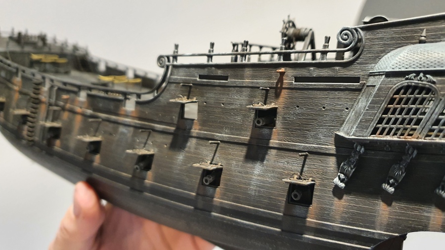

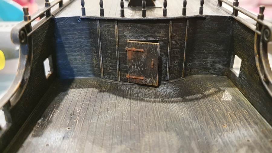

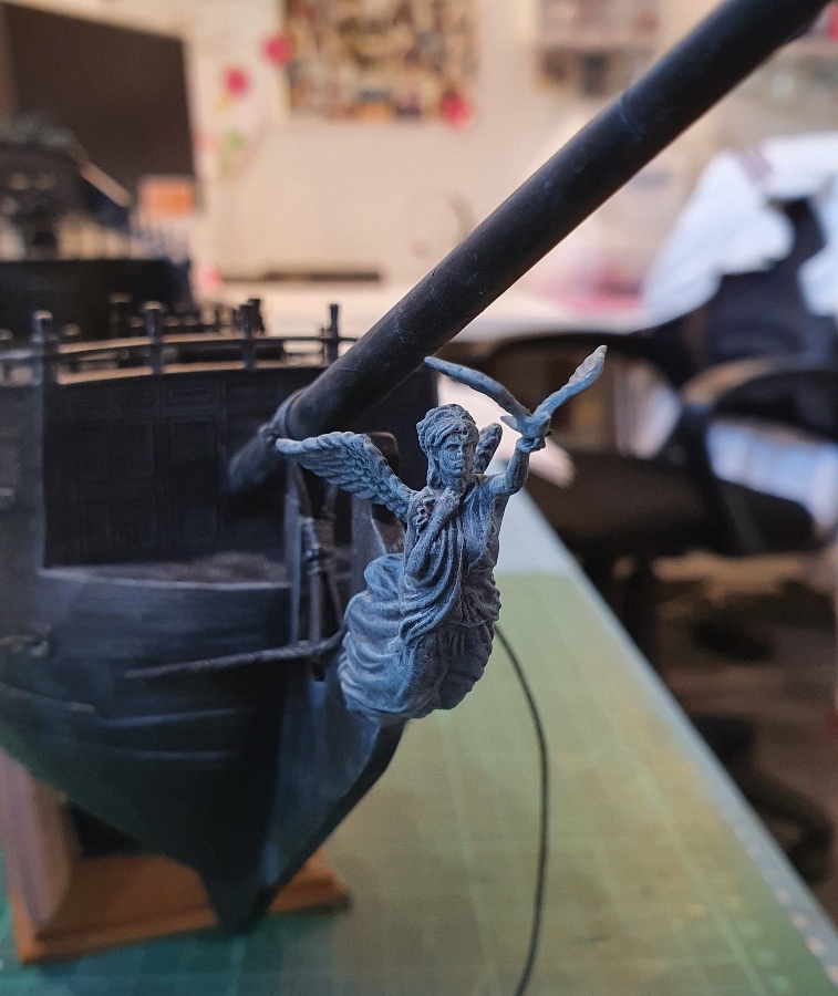

Danach folgte erstes Drybrushing in hellen Grautönen, um Kanten und Abnutzungen hervorzuheben. Dazu etwas Streaking mit Rost und die Figuren wurden mit einer Mischung aus grau, weiß und wenig grün ebenfalls trockenbemalt.
Ich hatte hier einige Fotos vom Filmmodell gefunden, die mir als Farbvorlage dienten. Grundsätzlich macht es hier jeder etwas anders in den diversen Foren und Modellbaugruppen. Ist ja auch ein Fantasie-Modell ohne historische Grundlage.

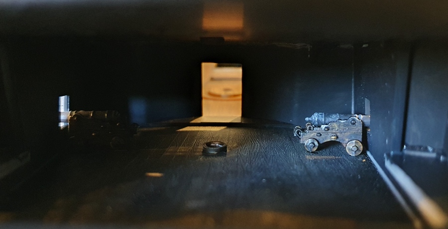

Aufpassen muss man bei den Kanonen im unteren Deck. Wenn die nicht gut geklebt sind und man da mal ran kommt beim weiteren Bau, dann liegen sie schnell mal im Schiff. Ist mir bisher 1x passiert. War ein ziemlicher Akt die wieder auszurichten und zu kleben, nur durch die kleine Kanonen-Luke. Mal sehen wie oft mir das noch passiert.

Für das, dass du da mit einem gewissen Widerwillen ran gehst, lässt sich das Ergebnis aber sehen!
Die Verwitterungen/Alterung ist top bisher!

Mein persönliches Highlight ist die Galionsfigur. Richtig gruselig. :shock:

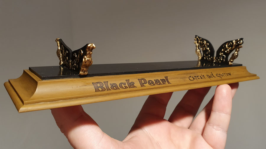

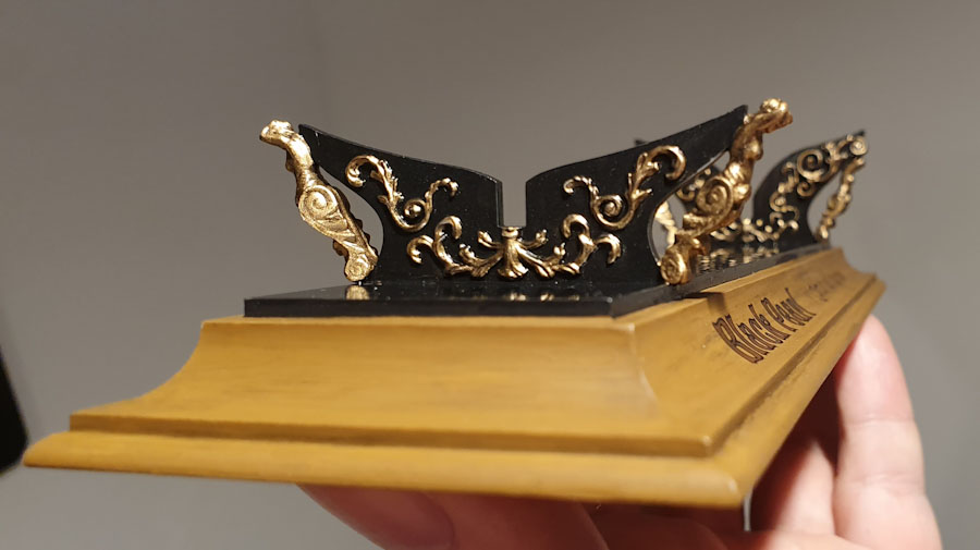

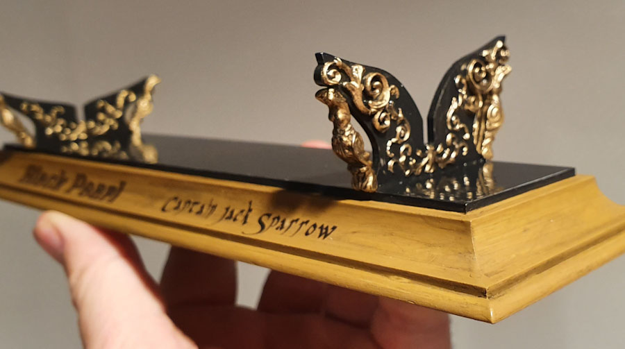

Als erstes der Sockel. Mit ein bisschen Farbe kann man den gut hernehmen. Dazu noch selbst erstellte Decals als Schriftzug und schon war er fertig.

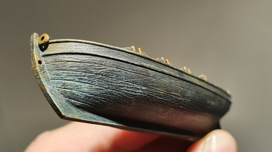

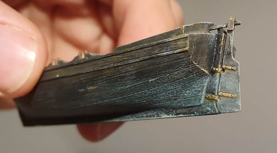

Dann das Beiboot: Farbe, Drybrushing und das im Kit enthaltene Zubehör da rein, schon war auch das fertig.

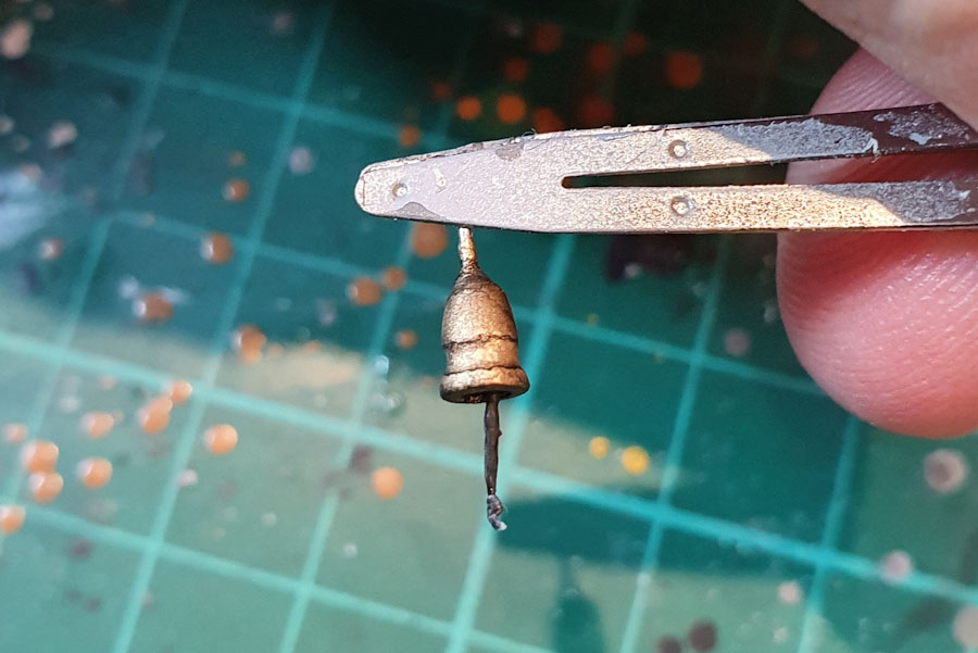

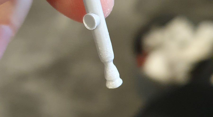

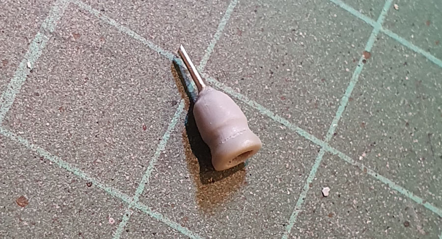

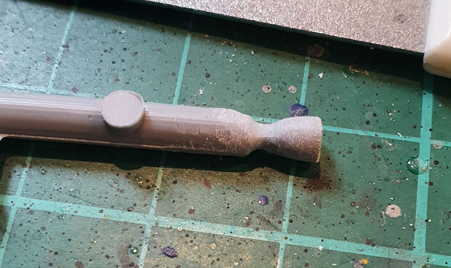

Eine Schiffsglocke fehlt im Bausatz leider. Also hab ich eine aus nem Gießast geformt. Ist nicht schön, sieht aber besser aus als ohne.

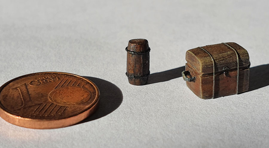

Und da im Bausatz sonst kein weiteres Zubehör dabei war, aber das Deck am Ende ja auch etwas lebendig wirken soll, hab ich versucht ein Fass zu formen, ebenfalls aus nem Gießast und etwas Garn. Ist ein wenig zu schmal geworden, werde wohl noch weitere machen zwischendurch und dafür das Garn auch dünner machen.

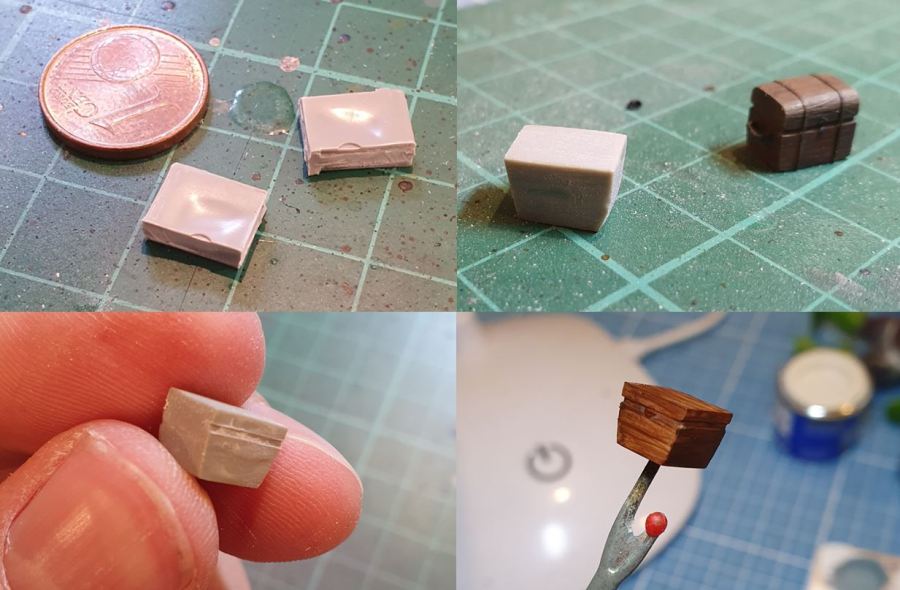

Die Kiste ist mir mehr gelungen, wie ich zumindest finde. Das sind zwei 5mm dicke Stücken Plastik aus Bausatzresten aufeinander geklebt und dann glatt geschliffen. Mit dem Skalpell eine Fuge ringsherum eingeritzt und auf den Flächen leichte Holzstruktur geritzt. Dann bemalt in braun und etwas schwarzes Wash. Am Ende den Verschluss mit Sekundenkleber punktiert und zwei Stücke Garn drum herum und als Trageriemen. Achja, dann noch Trockenmalen an den Kanten.

Du hast aber ein großes Cent Stück 😉
Nein, im Ernst, eine wirklich klasse Arbeit.

Gibt's da eigentlich irgendwelche Tricks? Die Glocke hatte ich ja am Gießast gelassen, bis die Form da war. Das ging gut. Aber so eine Kiste oder ein Fass ist schon sehr klein und das Halten und Bearbeiten mit Feile und Schleifpapier ist tödlich für Handmuskulatur und Sehnen... :?:

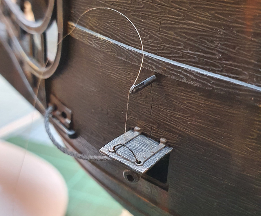

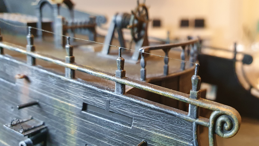

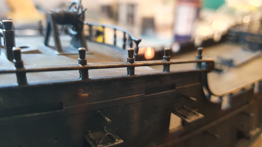

Also hab ich mir den Mut gleich zu Herzen genommen und heute mit ein paar Garnen weitergemacht. Am Bausatz ist es so nicht geplant, aber auf Fotos der Black Pearl sieht man eindeutig noch ein Seil, welches über der Reling angebracht ist. Das wollt ich versuchen umzusetzen. Mit ner heißen Nadel wurden Löcher in die Relingpfeiler geschmolzen, dort ein Stück Draht eingeklebt und oben drauf das Seil geklebt. Als Seil musste ein Haar meiner Tochter herhalten. :D Die Garne, die ich habe wären zu dick. Das ging wunderbar. Noch etwas Farbe drauf und fertig.
