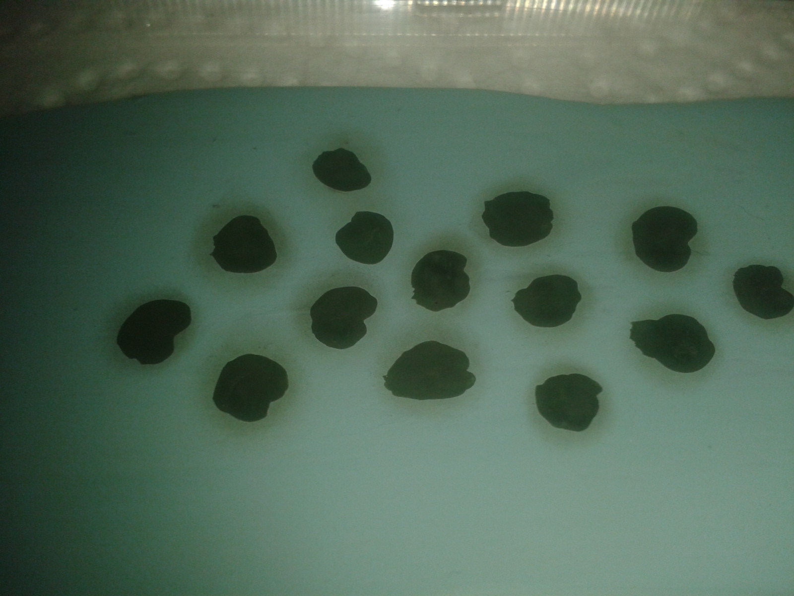

Angefangen habe ich diesmal nicht gleich mit dem Modell.
Sondern mit einem Test, bezüglich des Tarnmusters.
Aufgetragen mit einem Pinsel ist der Übergang der grünen Flecken sehr scharf.
Im allgemeinen sind Tarnbemalungen mit Pinsel immer so eine sache.
2020-03-25 17.49.38.jpg (265.71 KiB) 6183 mal betrachtet

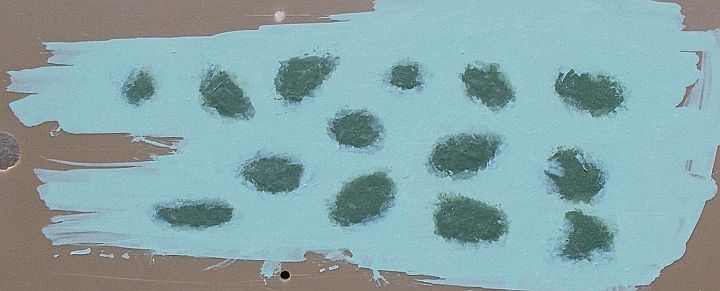

Um diesen scharfen Übergang zu glätten, habe ich wieder einmal mit Pigmenten hantiert.
An der Pigmentischung muss ich jedoch noch etwas feilen.
Jedenfalls habe ich die Pigmente trocken mit einem Q-Tip, an den Rand der grünen Flecken
gerieben.
2020-03-25 18.26.35.jpg (250.87 KiB) 6183 mal betrachtet
Denke für einen ersten Versuch recht vielversprechend.
Sorry für diese miesen Fotos, daran arbeite ich noch.

Auf den Bildern in der Bausatzvorstellung sieht es aus, als wären die Flecken einfach nur mit einem großen Pinsel nachträglich aufgetragen, also mit harten Kanten.
Falls du trotzdem weiche Übergänge haben willst, könntest du es mit Tupfen versuchen. Statt die Flecken zu pinseln, in der Mitte des werdenden Flecks Farbe auftupfen und zu Rand hin immer weniger deckend, fast schon trocken tupfend. Anschließend mit der Grundfarbe Hellblau bzw. Braun die Ränder trocken von außen antupfen.
Das ist Theorie. Ich habe es auf den kleinen Modellen noch nicht probiert.
Hi paul-muc,
das mit dem Tupfen hatte ich vorher schon getestet.
Das Ergebnis war nicht so nach meinem Geschmack, vlt. lag es an meinem mangelndem Talent dazu,
das es nicht so gut gewirkt hatte.
Es kam mir zu grob rüber.
Aber danke für deinen Hinweis :thumbup:

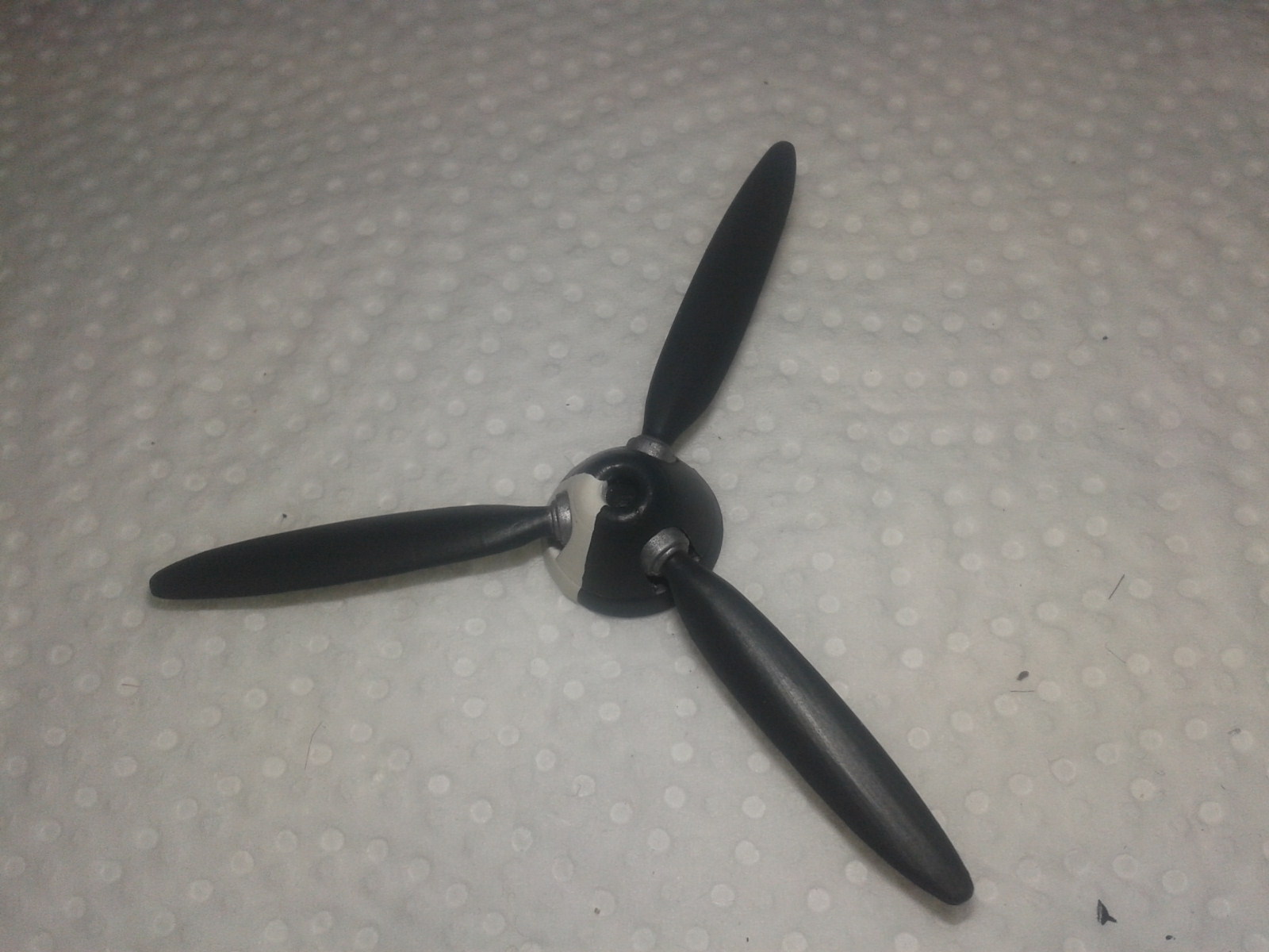

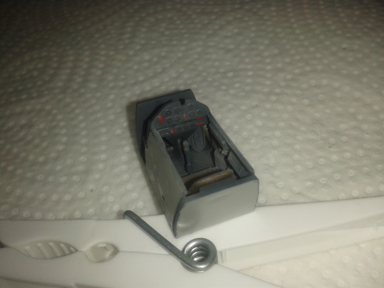

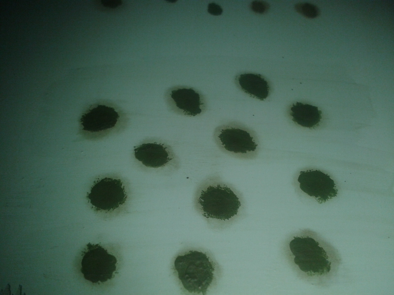

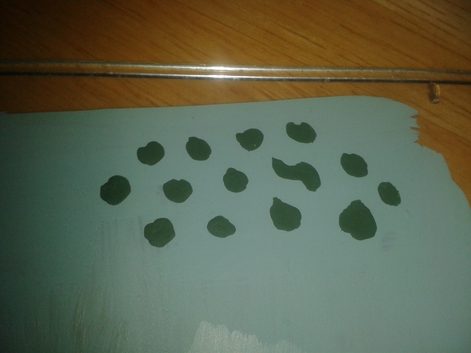

Hallöle,
es ging etwas weiter bei der Bf 109.
Bezüglich der Tarnflecken, habe ich es nochmal mit Trockenmalen und
nochmals mit Tupfen versucht.
Welche Variante.ich später verwende weiß ich noch nicht genau.
Etwas gebaut wurde auch schon.
Das Cockpit so wie der Propeller
wurden dem Plastikkleber vorgestellt.
So schaut's aus:

Mich haben die gepinselten Tupfer jetzt selber interessiert und ich habe es mal ausprobiert.
Zuerst die grünen Farbflecken, etwas kleiner als in der endgültigen Größe. Dann drumherum mit weniger Grün einen schwächeren Rand. Und schließlich auf den grünen Rand noch einmal schwache blaue Tupfen, weil es sonst nach einer unsauberen Malerei mit verlaufenem Rand aussieht.
Trockenmalerei funktioniert wohl nicht, weil es ja keine erhabenen Details gibt, über die man den Pinsel abstreifen kann. Wichtig ist dagegen der Pinsel. Ich habe ca. fünf ausprobiert, um den passenden zu finden (Größe, Form, Härte, Haarlänge). Und die Menge der Farbe, nicht zu trocken, nicht zu nass.
Ich lösch den Beitrag, nachdem du ihn gesehen hast.
Hi paul-muc,
lass den Beitrag ruhig drin,
ich finde ihn sehr passend :thumbup: .
Denke das du da recht hast, das wegen den fehlenden Erhabungen,
Die Trockenmalerei recht schwer ist. Ich für meinen Teil habe es
nicht zu einem guten Ergebnis geschaft.
Mit Tupfen kam ich auch nicht klar.
Die Farbe trocknet sehr schnell und man hat schnell eine "breiartige" Farbe am Modell.
Ich werde die Flecken malen und mit Pigmenten arbeiten.
Das kriege ich wenigstens halbwegs hin.

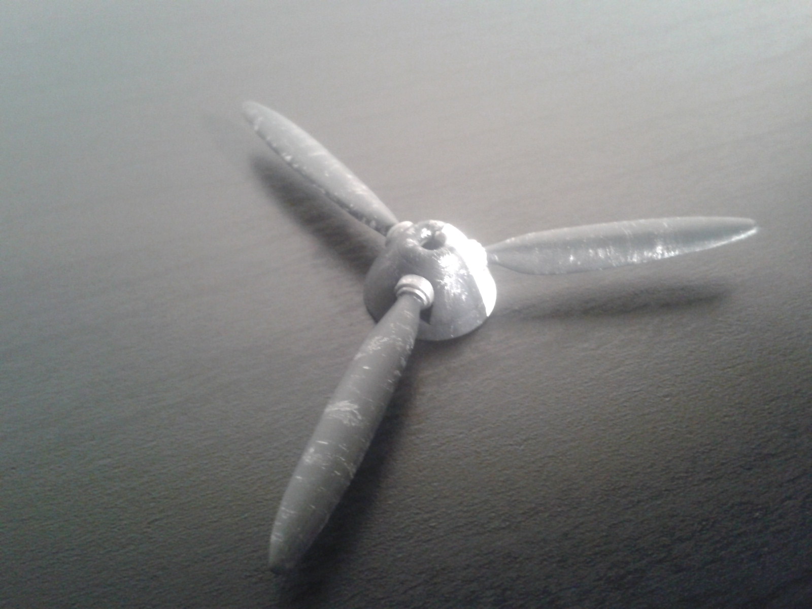

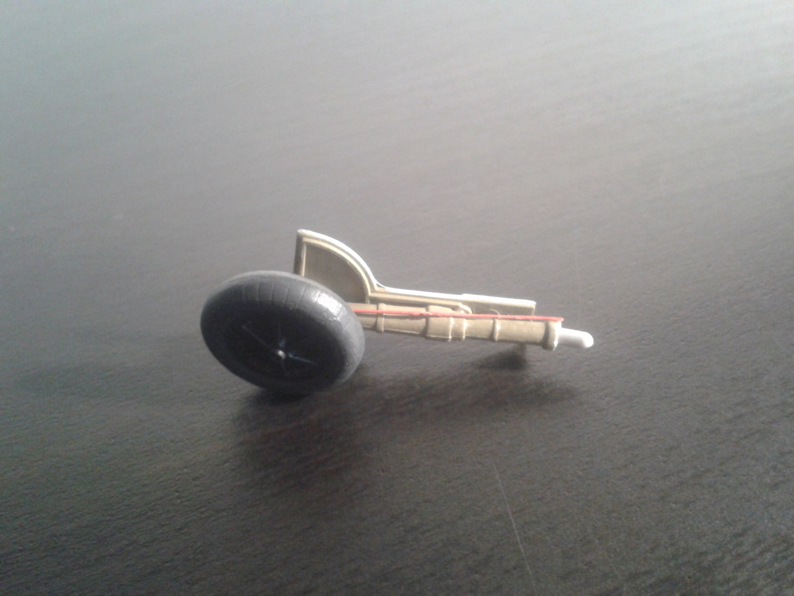

Hallöchen,
es ging bei der Bf 109 etwas weiter.
Die ersten Ätzteile wurden in Form von Kühlrippen verbaut.
Das Fahrwerk wurde zusammengesetzt, und noch durch eine
Bremsleitung (angemalten Draht) erweitert.
Und der.Propeller bekam ein paar Lackschäden.
So schaut's derzeit aus:
2020-03-29 14.29.02.jpg (209.01 KiB) 5944 mal betrachtet
2020-03-29 14.29.59.jpg (240.63 KiB) 5944 mal betrachtet
2020-03-29 14.30.42.jpg (234.81 KiB) 5944 mal betrachtet
Beiträge: 2034
Been thanked: 135 times
Jetzt hast du dir die Mühe mit dem Fahrwerk gemacht, die Gussnaht aber nicht beseitigt. Sie wird von außen sehr gut zu sehen sein.
Oh, danke für den Hinweis :thumbup:
Da werde ich nochmal beigehen.

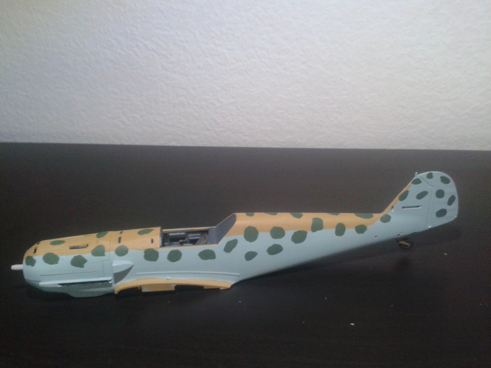

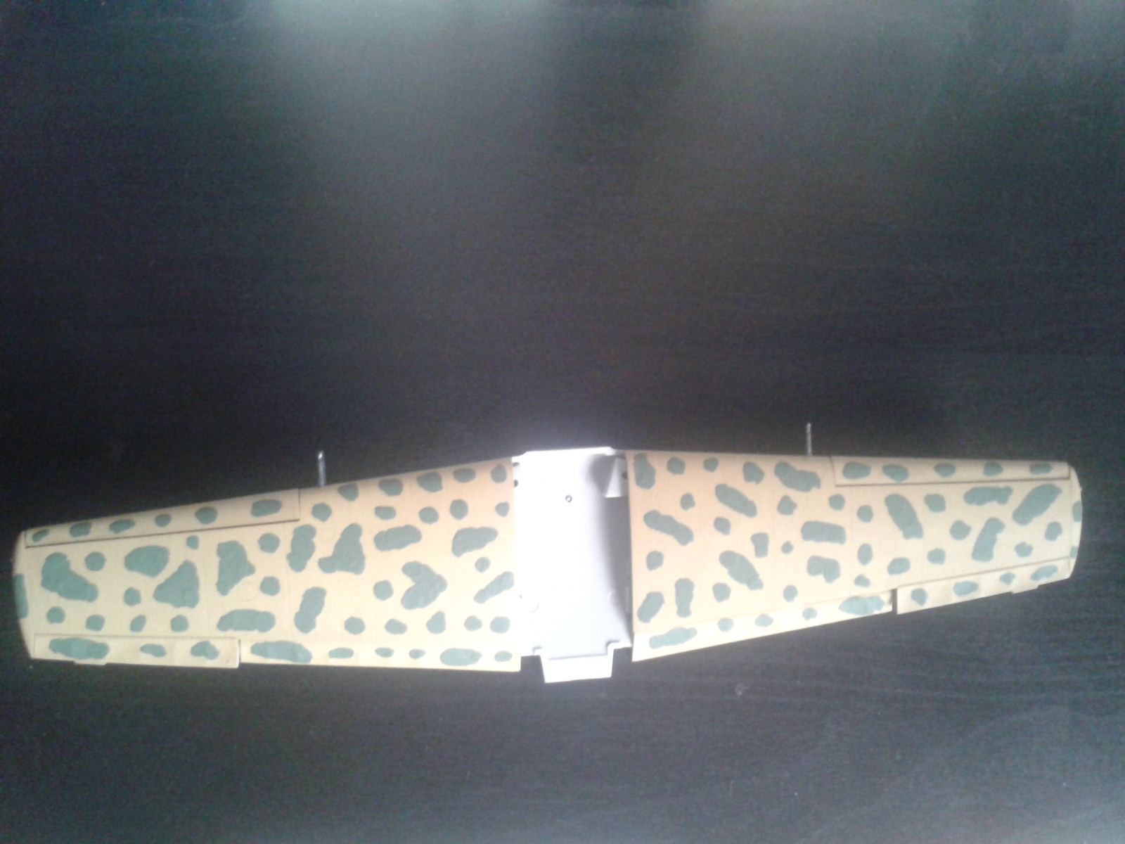

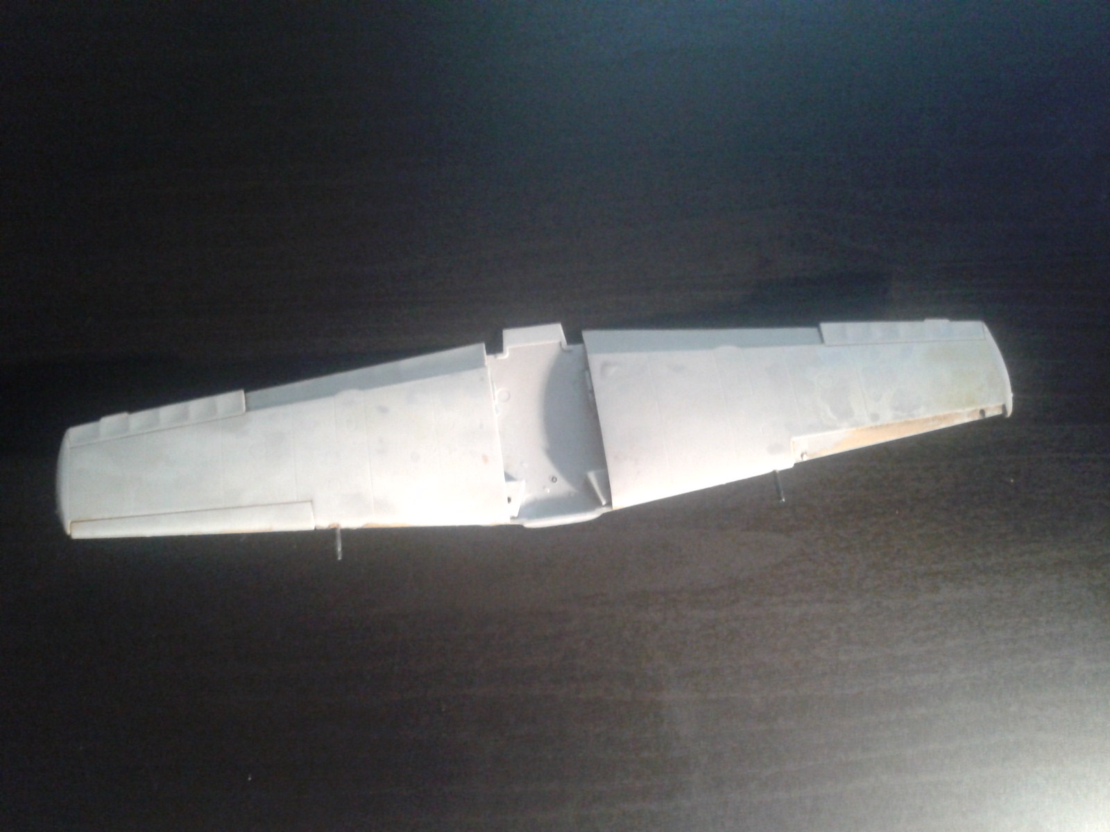

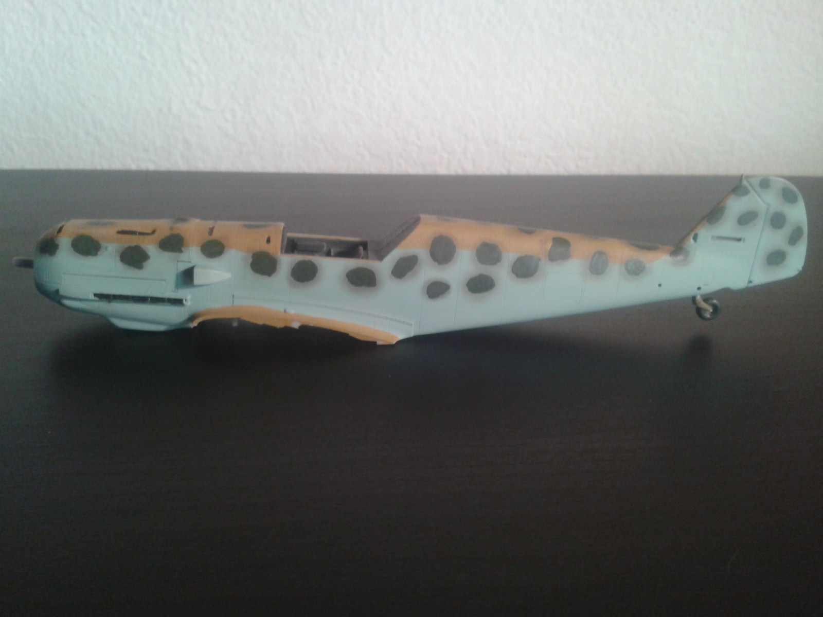

Hallöle,
irgendwie schein ich kein gutes Händchen bei Flugzeugen zu haben.
Immer geht voll was daneben :) .
Die Tragflächen habe ich zusammengesetzt und bemalt.
Leider habe ich wie im Wahn, die Tarnung angebracht,
und diese gleich verrissen.
Viel zu viele Flecken und auch viel zu kleine.
Ein leichtsinniger Versuch 2 Flecken zu einem zu machen verschlimmerte die Sache nur.
Dann kam eine Premiere für mich, das 1. mal mußte ich ein Modell (bzw. Teile davon) entlacken.
Also Aceton besorgt, damit ich die Farbe wieder runter bekomme.
Bei Aceton muss man ja höllisch aufpassen, dieser greift Plastik an.
Mein Vorgehen hierbei, mit einem harten Pinsel, kleine Flächen mit dem Aceton bestrichen und die Farbe damit abgezogen.
Das Aceton habe ich nicht lange dabei auf dem Teil gelassen, immer nur 2-3 Sekunden bis die Farbe sich löste.
Danach das Teil ins Wasser getaucht, damit das Aceton nicht das Plastik angreift.
Und so bin ich Stück für Stück verfahren, es klappte echt gut.
Danach noch die Tragfläche etwas angeschliffen und tada, ich kann sie nochmal bemalen.
Die Gravuren auf der Tragfläche haben überlebt.
Leicht rau ist das Plastik durch die Prozedur geworden, darum muste ich nochmal mit feinem Schleifpapier
rüber.
[/Anmerkung: Verwendete Farbe war Revell Aqua Color]
Des weiteren wurde der Rumpf zusammengesetzt und bemalt.
Den Übergang der Tarnflecken habe ich dann noch mit Pigmenten geglättet.
Mit einem Q-Tip habe ich die Pigmente auf die Flecken gerieben.
Eine weitere Glättung der Farbübergänge werde ich noch mit einem Wash hinbekommen.
So schauts derzeit aus:
