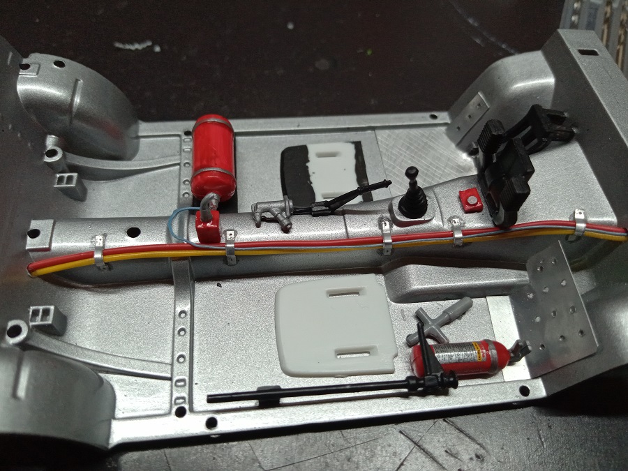

wie realisiert ihr Halterungen und Schellen für Leitungen und Kabel?
Bin momentan dabei Rallye Fahrzeuge wie Manta 400 etc. zu bauen.
Bis jetzt hab ich die Kabel/Leitungen im Innenraum mit Sekundenkleber verklebt und mit Isolierband Schellen nachgebildet.
Vielleicht habt Ihr noch ein paar elegantere Lösungen für mich.
Stefan

Hast du eventuell einen Sanitär Betrieb in deiner Umgebung?
Dort bekommst du eventuell selbstklebendes Aluklebeband für den Lüftungsbau.
Das kann man mit einem Cutter sehr gut in Streifen schneiden und es ist durchaus stabil um es in Form zu "biegen".
LG

Aluklebeband find ich schonmal ne Gute Idee. Manchmal kann's so einfach sein...
Bin auf weitere Ideen gespannt.

.....habs jetzt mal mit zurechtgeschnittenem Weissblech probiert.
Gefällt mir bis jetzt am besten.

Hi Stefan,
Die Schellen sehen Tip Top aus :clap: :respekt: :clap:

Was ist das oben für ein Maßstab?
Mit Weissblech meinst du "Cola"-Dosen?

Das ist ein 1/24er Manta. In der Galerie sind noch mehr Bilder.
Richtig.....für's Blech hab ich ne Dose kleingeschnitten.
Die Fussablagen hab ich auch damit hergestellt.
