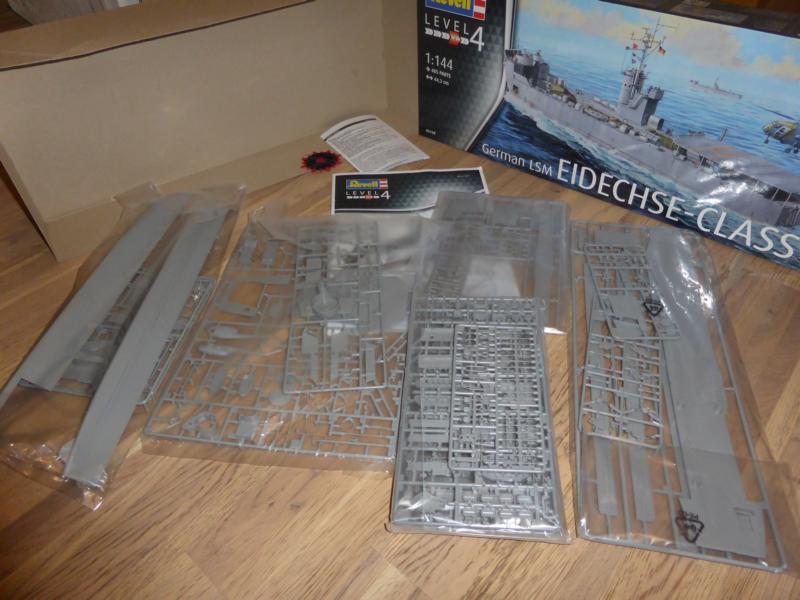

Hier die original verschlossenen und noch nicht begonnenen spritzlinge:
original verpackt
original verpackt

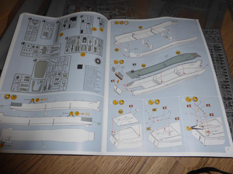

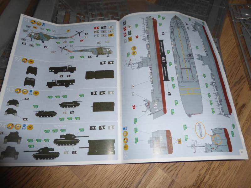

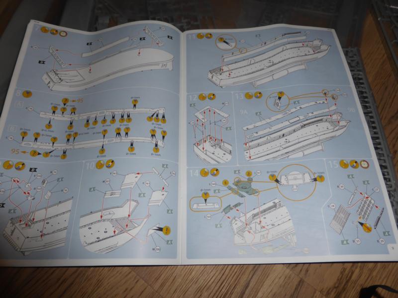

Und ein paar Seiten aus dem Bauplan:
Deckblatt
Deckblatt
1
1
2
2
letzte Seite
letzte Seite

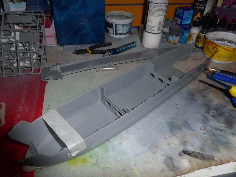

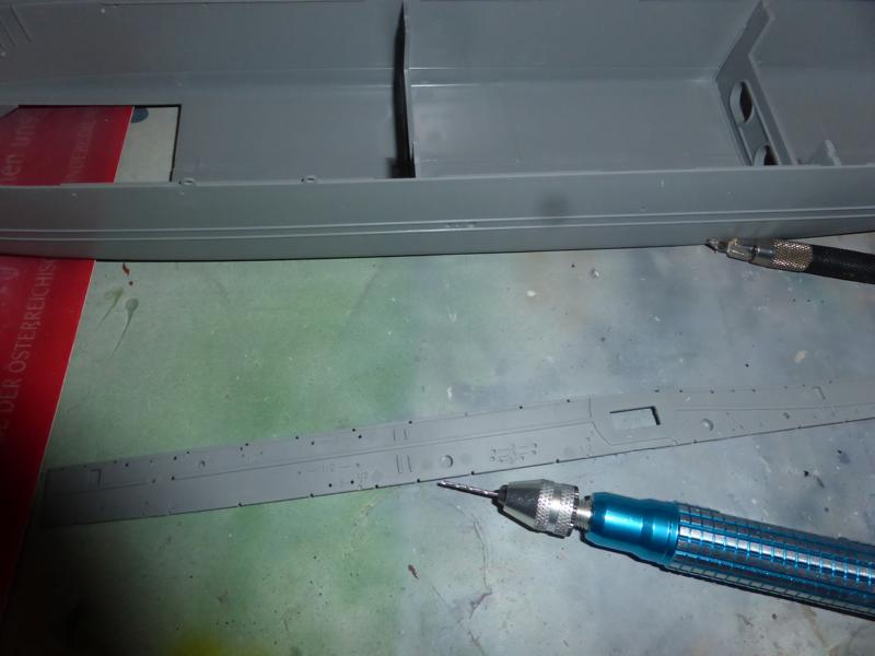

Mein erster Arbeitsschritt für die LSM750 war löcher zu bohren und den Rumpf zusammen zu kleben.
den lass ich jetzt mal trocknen.
Rumpf
Rumpf

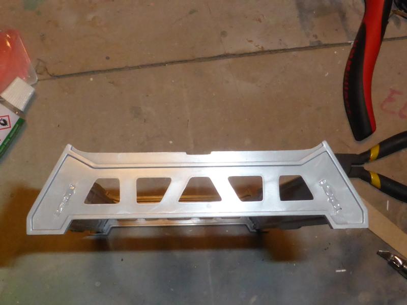

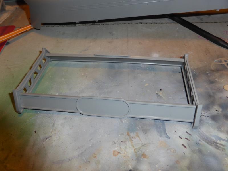

An diesem Teil, das die Seitenwand der Laderäume sein dürfte. wurden einige Löcher gebort, beidseitig. Ich habe hier nur eine Bordwand fotografiert.
Seitenwand
Seitenwand

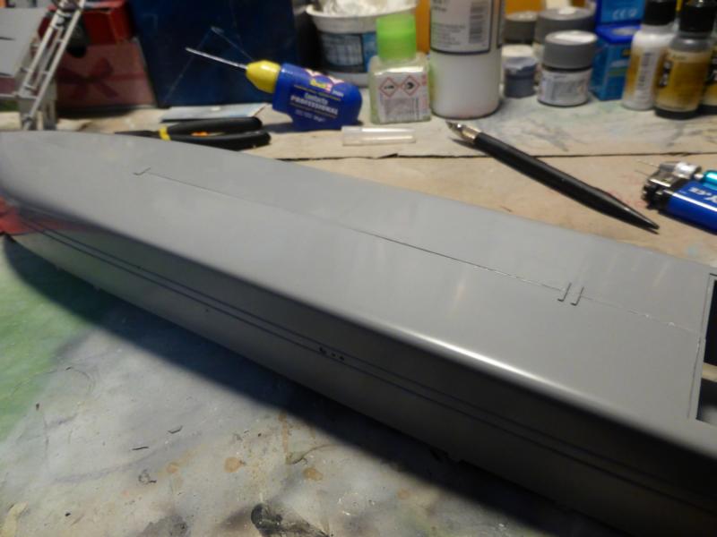

Die beiden Rumpfhälften wurden zusammen geklebt, und mit Lackgläsern beschwerd um keinen verzug zu haben.
an den Klebestellen der beiden Rumpfhälften kamen dann ein paar ganz feine löcher zum vorschein, etwa Haaresbreite die habe ich dann noch mit Revell-kleber verschlossen.
100% genau hab ich es nicht geschafft die beiden Rumpfhälften zusammen zu bringen. (siehe Foto) zuerst hab ich gemeint mit etwas schleifen würde ich den spalt weg bringen aber etwas Spachtelmasse muss dann doch drauf...
Spalt beim Rump
Spalt beim Rump

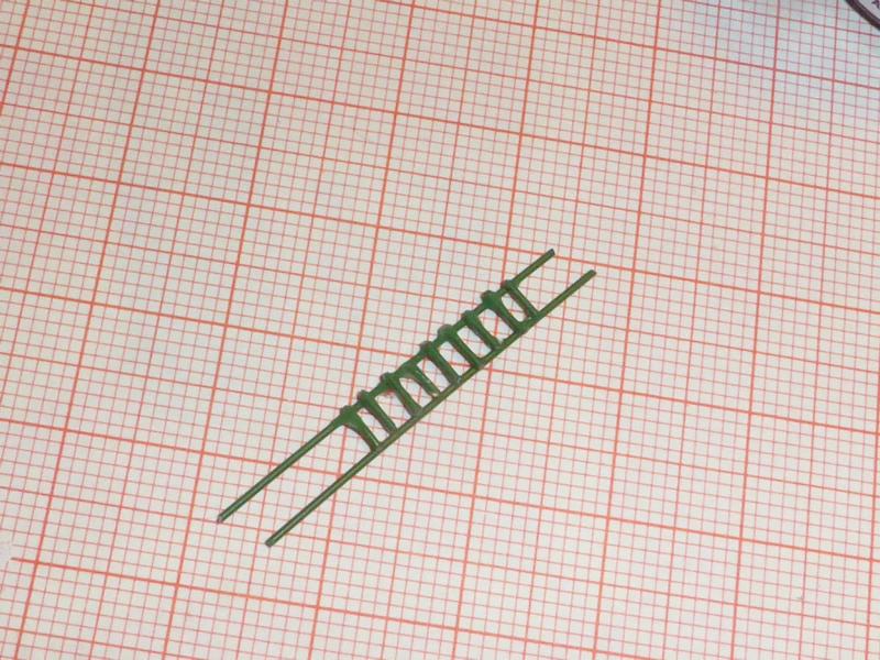

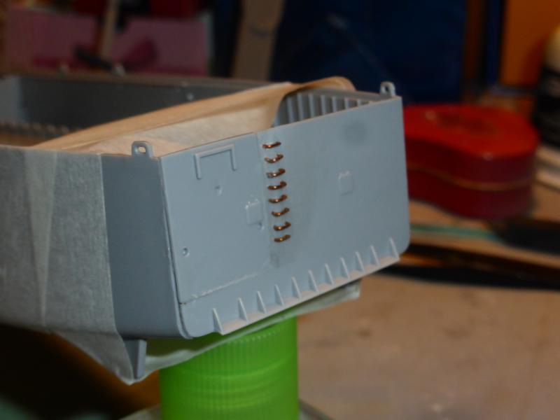

Am Heck des Schiffes befindet sich eine Leider die Hier in Quadratischen blöcken dargestellt wird. das gefällt mir nicht so gut...
Leiter
Leiter

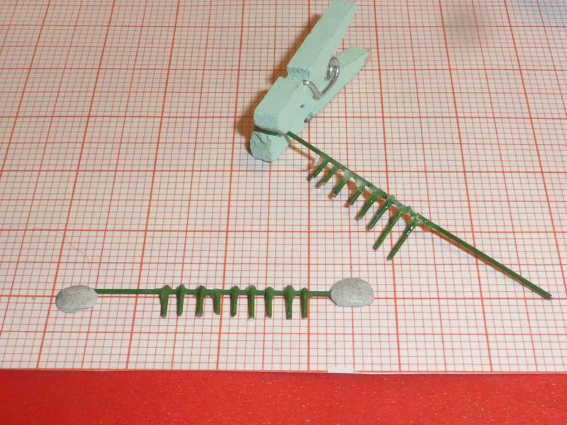

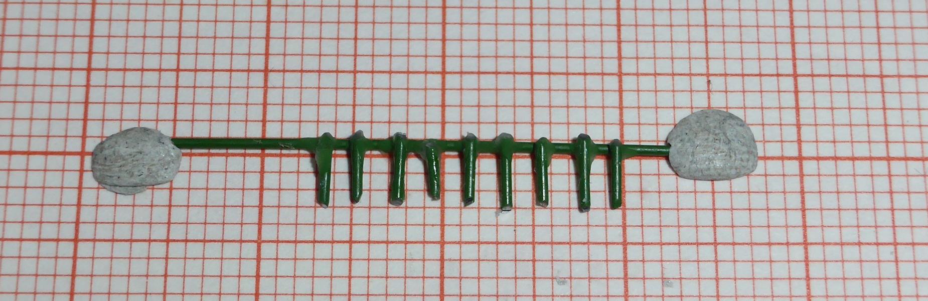

... deswegen hab ich versucht aus 0,6mm Steckdraht eine Leiter zu bauen
Leiter 1.Versuch
Leiter 1.Versuch
K800_P1050046 1.JPG (124.93 KiB) 12930 mal betrachtet
das ergebniss hat mich nicht so zufriedengestellt. Ich habe versucht die Sprossen an den Holm einzeln zu kleben ... Keine gute Idee.

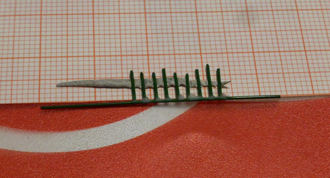

Beim 2.Versuch habe ich die Sprossen direkt auf den Holm geklebt. sieht gleich besser aus.
Leiter 2. Versuch
Leiter 2. Versuch
K800_P1050047 1.JPG (188.3 KiB) 12930 mal betrachtet
beide Versuche auf einem Foto:
beide Versuche
beide Versuche
Vorerstiges endresultat.
Ich muss dann mal sehen was ich mit dem überschüssigen kleber mach. weg feilen oder mit saklapell weg schneiden...
leiter
leiter

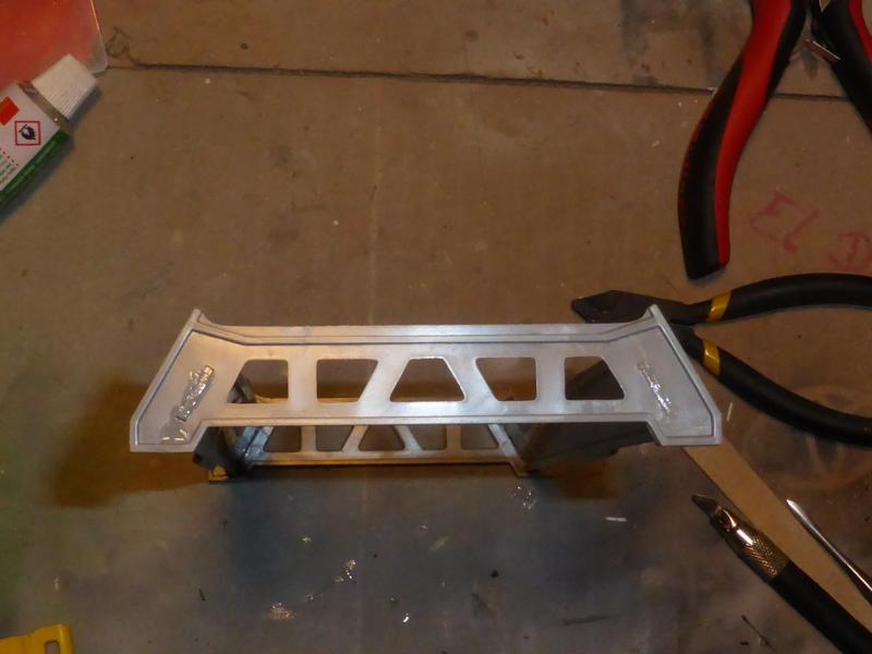

der Schiffsständer wurde nur zusammengesteckt und verklebt. die steckstellen gefallen mir nicht so gut:
Die hab ich heute auch noch gleich mit Spachtelmasse zu gemacht.

wenn Du mit deiner Leiter nicht klar kommst, ein Tipp:
Bei der Firma "Hobby Lobby" in Emsdetten bekommst Du geätzte Leitern im Maßstab 1: 144. Ich hab da auch schon welche gekauft, die waren sogar recht preiswert.
Re: German LSM Eidechse-Class Revell 1:144
Verfasst: Mi 29. Jan 2020, 07:09
von Simitian
Hallöle,
Gedankenansatz bezüglich Leiter, wie schon gesagt wurde, könnte man PE Teile benutzen.
PE`s machen grade an Schiffen einiges her.
Oder wenn es nur ein paar wenige Leitern sind, anstelle von Steckdraht, könnte man versuchen
Ein Stück vom Gießast über einer Kerze erwärmen, und dann dünn ziehen.
Mit etwas Übung bekommt man sehr feine ´´Plastikdrähte´´ damit hin.
Und daraus könnte man nochmals eine Leiter versuchen.
Verfasst: Mi 29. Jan 2020, 09:36
von Diwo58
Hi Daniela.....
Leider muss ich meinen Vorrednern Recht geben. Wegen der Leiter solltest du im Zubehörhandel mal gucken, Da bekommst du bestimmt was tolles. Ich bin zwar auch von der Fraktion....: "lieber mal selber bauen", aber alles klappt eben nicht. Da kaufe ich auch zu.
Und ganz Ehrlich liebe Daniela...... nicht böse sein..... die gebaute Leiter ist nicht so.... prall.

Bei den Aufprägungen auf Bauteil 8 handelt es sich wohl weniger um eine Leiter als um Sprossen (also ohne Handlauf). Leitern sind dagegen auf den Bauteilen 163 und 164 zu finden.
Verfasst: Sa 1. Feb 2020, 20:32
von Miss_Blitz
hmmm .... ja .... leitern ...
Das Unterschiff hab ich verspachtelt und verschliffen. leider hab ich dazu kein Foto

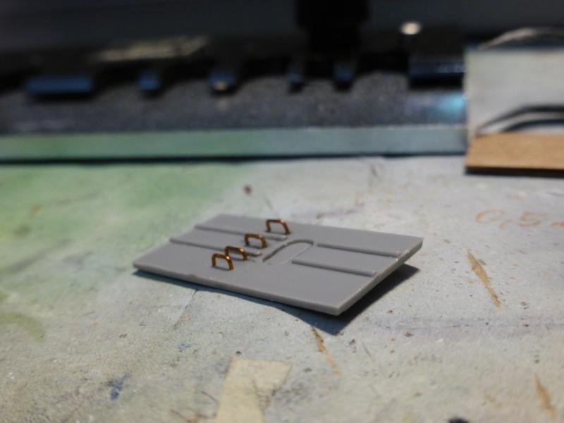

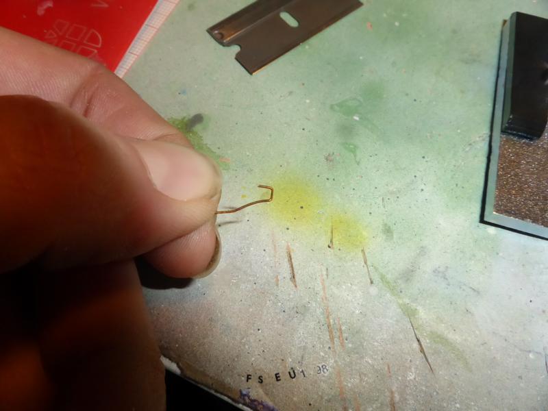

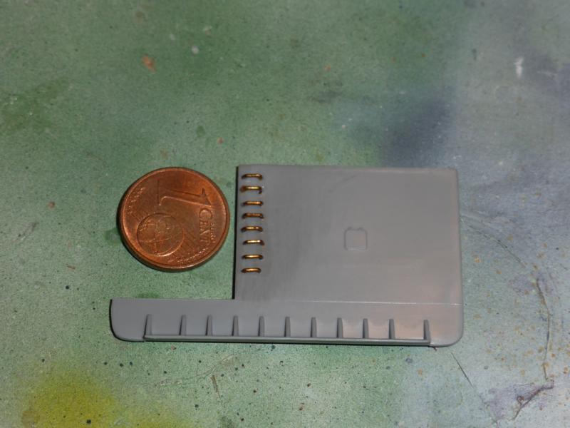

paul-muc hat geschrieben: Mi 29. Jan 2020, 12:28 handelt es sich wohl weniger um eine Leiter als um Sprossen (also ohne Handlauf)

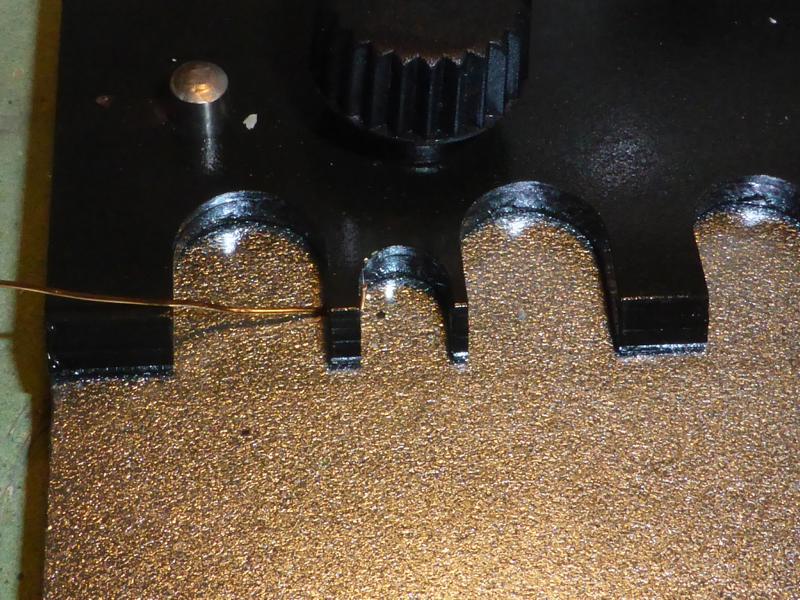

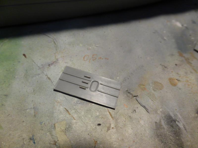

Nach diesem kommentar hab ich mir gedacht. ok mach ma sprossen:
dünnen draht mit Biegehilfe gebogen und mit seiten schneider abgelängt
biegen
biegen
am Bauteil markiert 0.5mm löcher gebort und hinein geklebt.
markiert
markiert
so sieht des jetzt aus

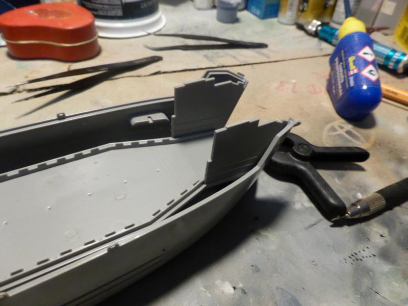

Im inneren des Schiffes hab ich den Boden des Laderaums eingeklebt und die ersten seiten Wände aufgestellt.
Bug
Bug

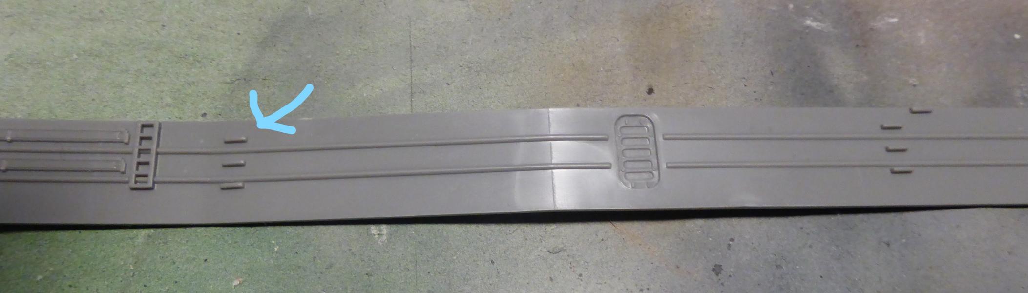

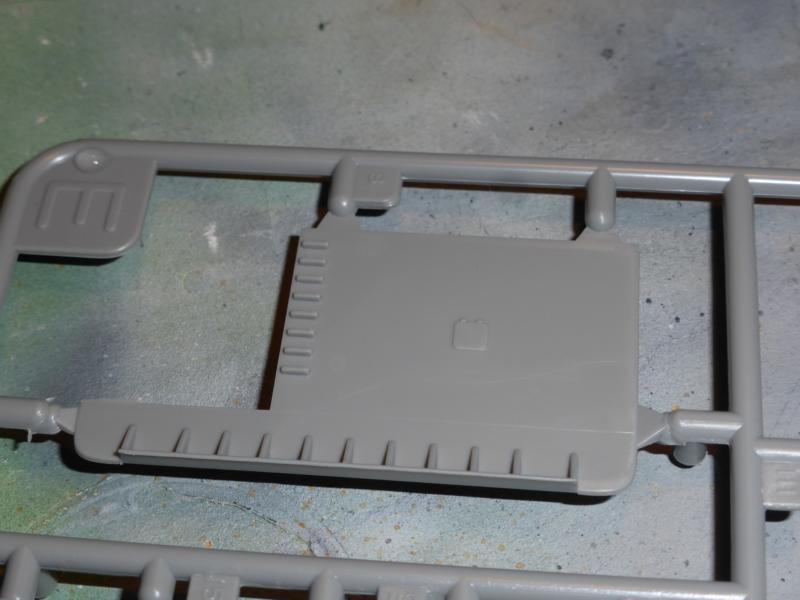

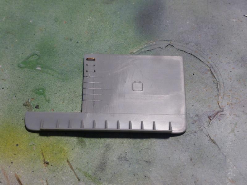

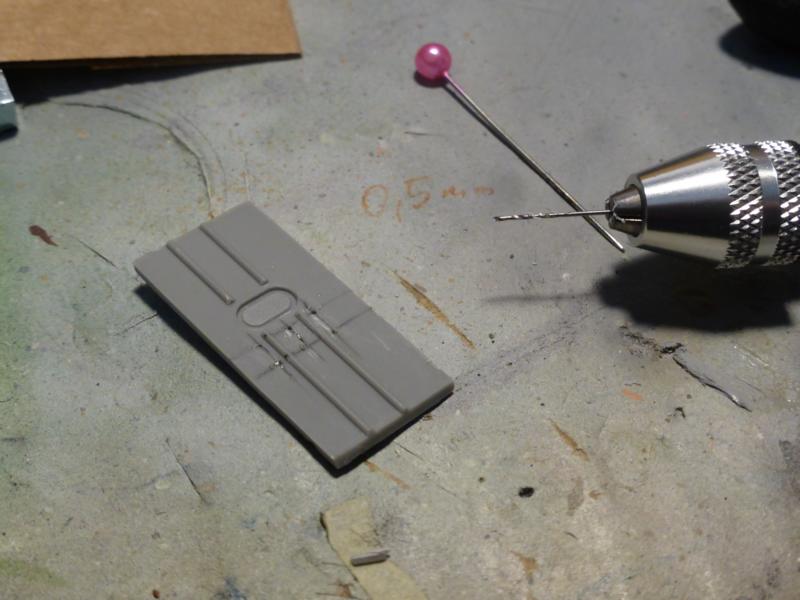

Ich weiss nicht hier auf diesem Teil der Seitenwand sind wieder solche 4eckigen kästchen. ich dachte das sind wieder sprossen und hab mich an die arbeit gemacht
original
original
sprossen weg geschnitten löcher gebort und draht eingeklebt
sprossen
sprossen
aber ich frage mich wirklich für was diese, oder was diese quadrate darstellen sollen???? siehe Pfeil
K800_InkedP1050131 1_LI.JPG (110.9 KiB) 12846 mal betrachtet

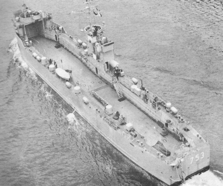

Ich hab auch referenz fotos hier kann man solche quadrate gar nicht finden.
Ich überlege schon diese weg zuschneiden
original
original
FGS Viper L-753.jpg (88.55 KiB) 12846 mal betrachtet
wie man hier sieht lässt mich das thema mit den leitern nicht los.
und ich hab auch schon wieder welche aus steckdraht gemacht. schmälere......
Simitian hat geschrieben: Mi 29. Jan 2020, 07:09 Ein Stück vom Gießast über einer Kerze erwärmen, und dann dünn ziehen.
dabei hab ich diesen post ganz vergessen. danke Simitian.
werde ich gleich mal gießäste ziehen.
