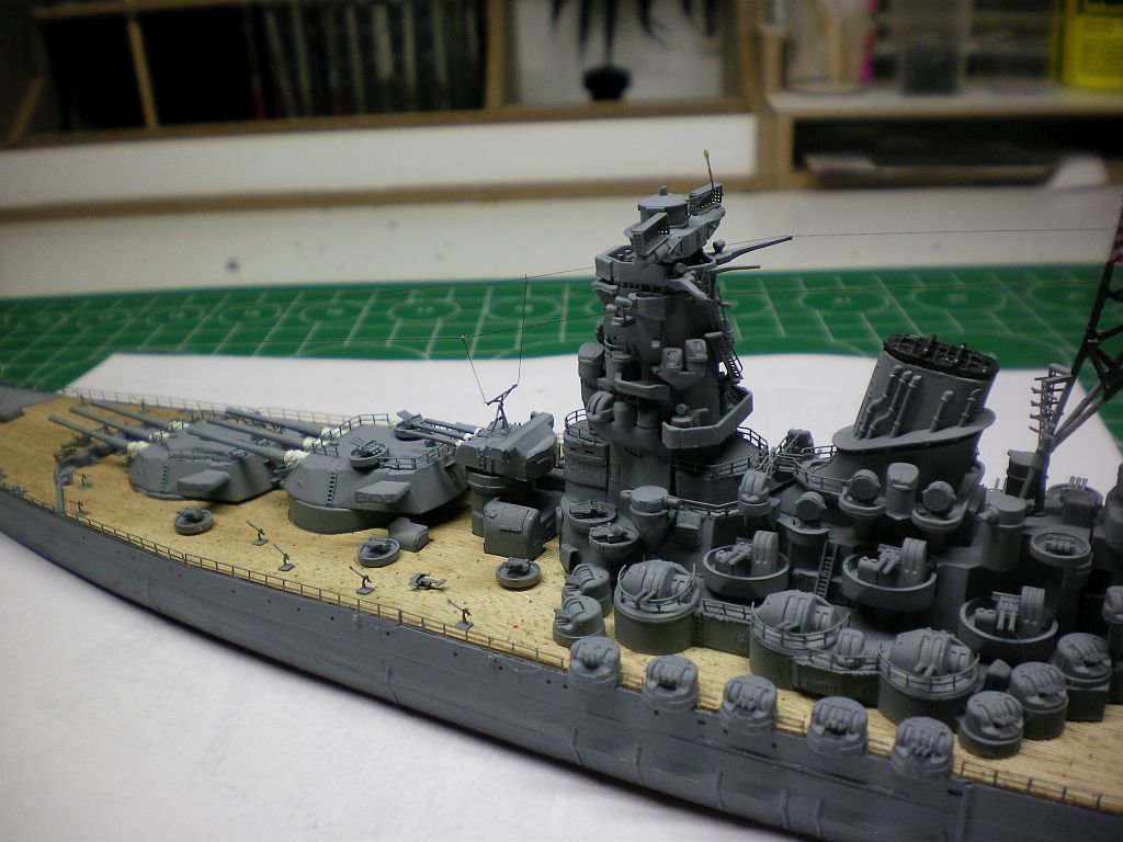

Da mir Onkel und Tante Doktor geraten haben, etwas kürzer zu treten habe ich mich in meine Kemenate zurückgezogen, den Schlüssel umgedreht und die YAMATO von Tamiya in 1:700 herausgekramt. Natürlich mit zusätzlichem Holzdeck und Ätzteilen. Da das Schiff fast fertig ist, werde ich hier mal einen "Baubericht rückwärts" einstellen:
So sieht das Teil derzeit aus:
In voller Fahrt:
Und so fing alles an:
Die "Kommando-Insel" (die schon einen eigenen Bausatz darstellt) mit angebrachten Ätzteilen:
Der Treppenaufgang am Brückenturm im Original:
Und so sieht das Ganze mit Ätzteilen aus:
Die fertig lackierte Brücke (die Geländer sind natürlich auch Ätzteile):
Das teilweise fertig gestellte Heck mit fotogeätzten Katapulten, Schienen für die Flugzeuge und dem Kran:
So, das war es erstmal. Der Rest folgt !

Bei diesen komplexen Modellen frage ich mich immer, wann denn nun lackiert wird. Wird das alles wieder auseinander genommen und einzeln lackiert oder einmal mit der Spritzpistole über alles? Kommt das noch?
Re: Yamato in 1:700 (Tamiya)
Verfasst: So 29. Dez 2019, 17:23
von dimo1991
Das kommt drauf an. Ich lackiere am Gießast vor, stelle Baugruppen zusammen und bessere evtl.Fehler vor dem Kleben aus. Von den Klebestellen muß man halt zuvor die Farbe etwas abkratzen. Fallen dann immer noch kleine Fehlstellen auf, wird gepinselt.
Die im Foto noch unlackierten Teile sind nur aufgesteckt und werden noch behandelt.

Hier sieht man das Heck in lackiertem Zustand; die Flugzeuge und Relings fehlen noch:
Ich hatte versucht, die Original-Geschützrohre aufzubohren, damit diese realistischer wirken. Allerdings habe ich bei einigen nicht genau die Mitte getroffen, was nicht schön aussah. Also habe ich mir gedrehte Messingrohre besorgt; macht was her:
Hier eine Detailaufnahme der teilweise grundierten Brücke:
Das Holzdeck verfügte nicht über eine selbstklebende Fläche und musste mit Alleskleber befestigt werden. Das empfand ich zwar zuerst als Nachteil, später jedoch nicht mehr: Man konnte noch Korrekturen durchführen:
Hier nochmal ein Bild im derzeitigen Bauzustand. Wie man sieht sind inzwischen auch die Relings angebracht und fotogeätzte Maschinengewehre zugefügt worden. Ich bin gerade dabei, mittels "Uschis Superfaden" das Rigging anzubringen. Sobald dies geschehen ist, werde ich noch meine Besatzung hinzufügen. Diese habe ich mir bei North Star Models bestellt (https://northstarmodels.com/product/170 ... vy-parade/):
Um die Wartezeit zu verkürzen baue ich in der Zwischenzeit noch die "Hikawa Maru" als Sanitätsschiff; die werde ich dann zusammen mit der Yamato aufs Display stellen. Keine Ahnung, ob die jemals zusammen gelaufen sind; sieht aber bestimmt gut aus ;)

Ich würde dir allerdings empfehlen erst die Figuren zu platzieren und dann zu takeln. Nicht das du beim Figuren kleben an die Takelage kommst und sie zerstörst :o
Verfasst: Mi 1. Jan 2020, 12:42
von dimo1991
Hallo und Prosit Neujahr,
danke für den Tipp. Die Takelage besteht aus hochelastischem Faden der Fa. "Uschi van der Rosten"; der hält einiges aus. Aber prinzipiell hast du natürlich recht, ich werde deine Anregung befolgen.
