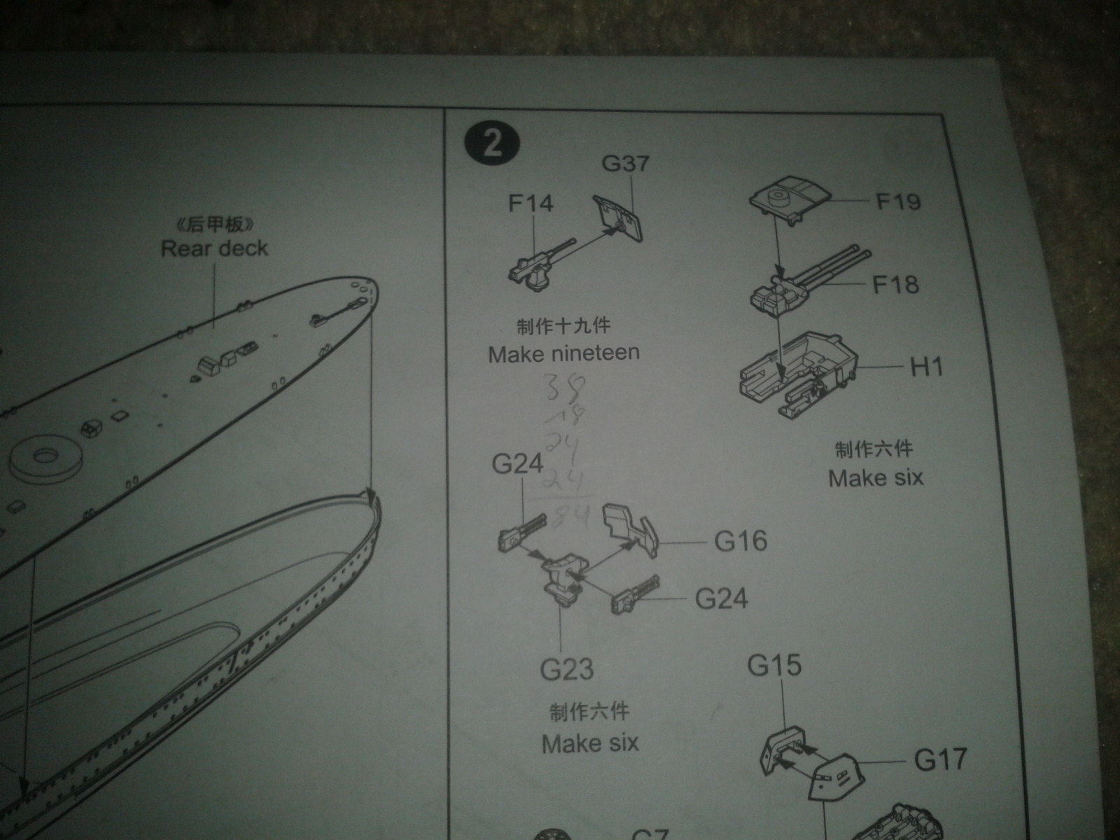

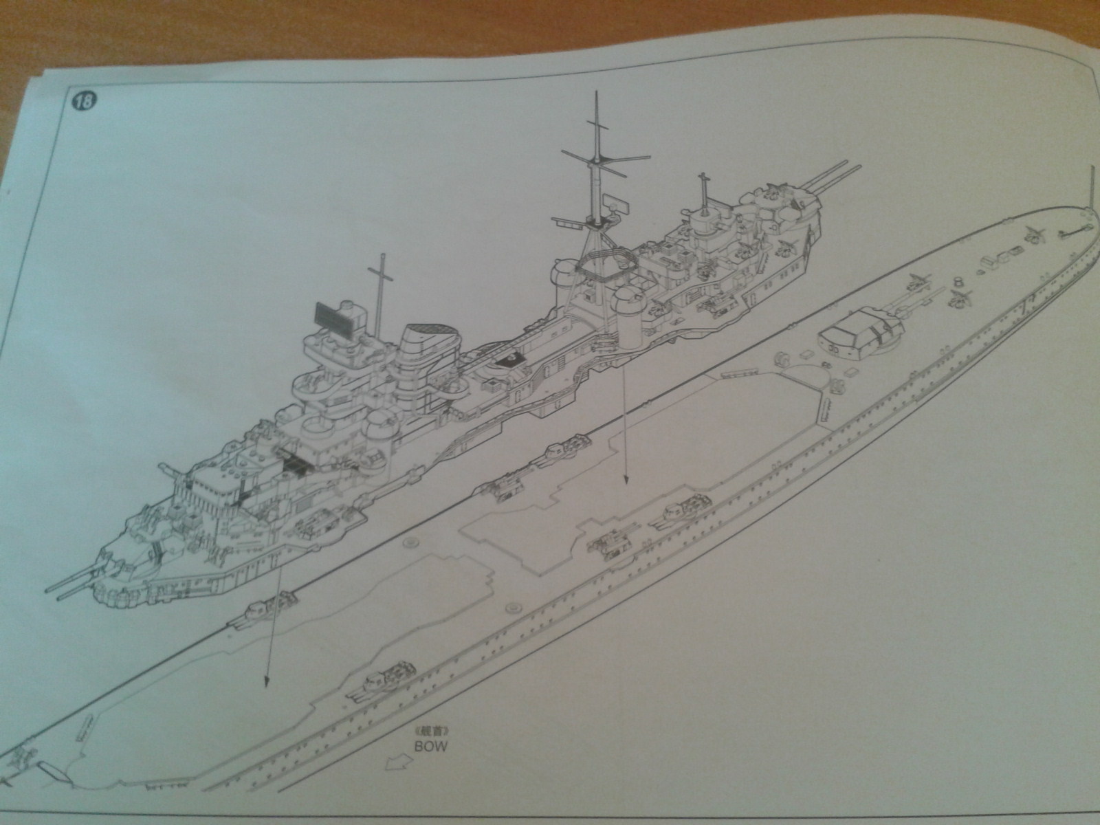

Beim Studieren des Bauplans, war ich ein bissel verwundert. Die Struktur der Baustufen,
war für mich nicht gut gelöst von Trumpeter.
Da sämtliche Aufbauten erst im fertigen Zustand auf das Hauptdeck gesetzt werden.
Dad finde ich nicht so dolle. Ein anpressen der Aufbauten auf dem Hauptdeck zwecks verkleben, würde gar nicht mehr funktionieren ohne die Aufbauten zu gefährden.
Da weiche ich mal vom Bauplan ab.

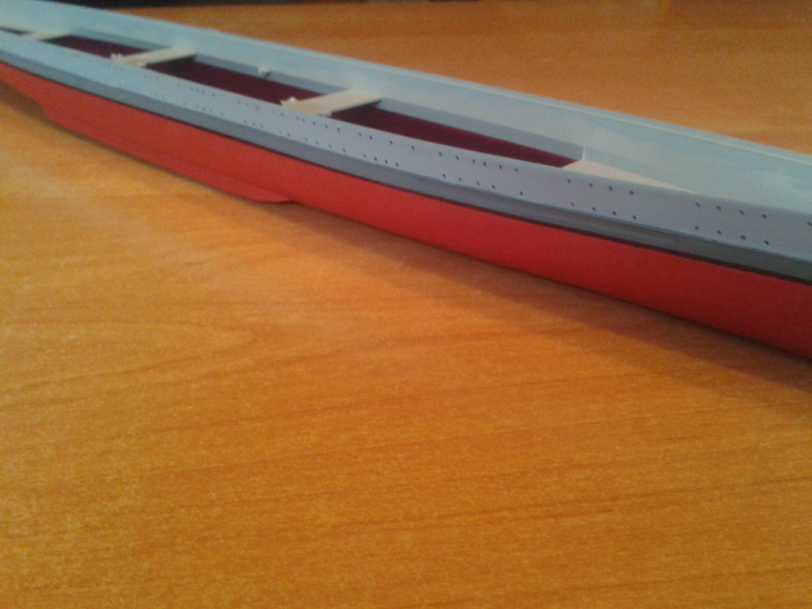

Als erstes habe ich die beiden horizontal geteilten Rumpfhälften zusammengesetzt, ebenso die Ruder und Antriebsanlage mit Schrauben.
Die Rumpfhälften passten sehr gut zusammen. Auf Wunsch kann man auch Wasserlinie bauen, eine Bodenplatte liegt dem Modell auch mit bei.
Die Bullaugen habe ich mit einem Bleistift geschwärzt, aufbohren war mir doch zu mühselig.
Ebenso habe ich sämtliche Teile am Spritzrahmen vorbemalt. So das ich am Modell, dann nur noch ausbessern muss, bzw. bei Schleif- und Trennstellen eine 2. Schicht Farbe auftrage.
So kieckt dad erst mol ut, up´m Tisch:
2019-07-10 18.12.53.jpg (278.61 KiB) 9592 mal betrachtet
Klarlack ist nicht nicht drauf, und ich muss noch einige Stellen etwas mit Farbe nacharbeiten.

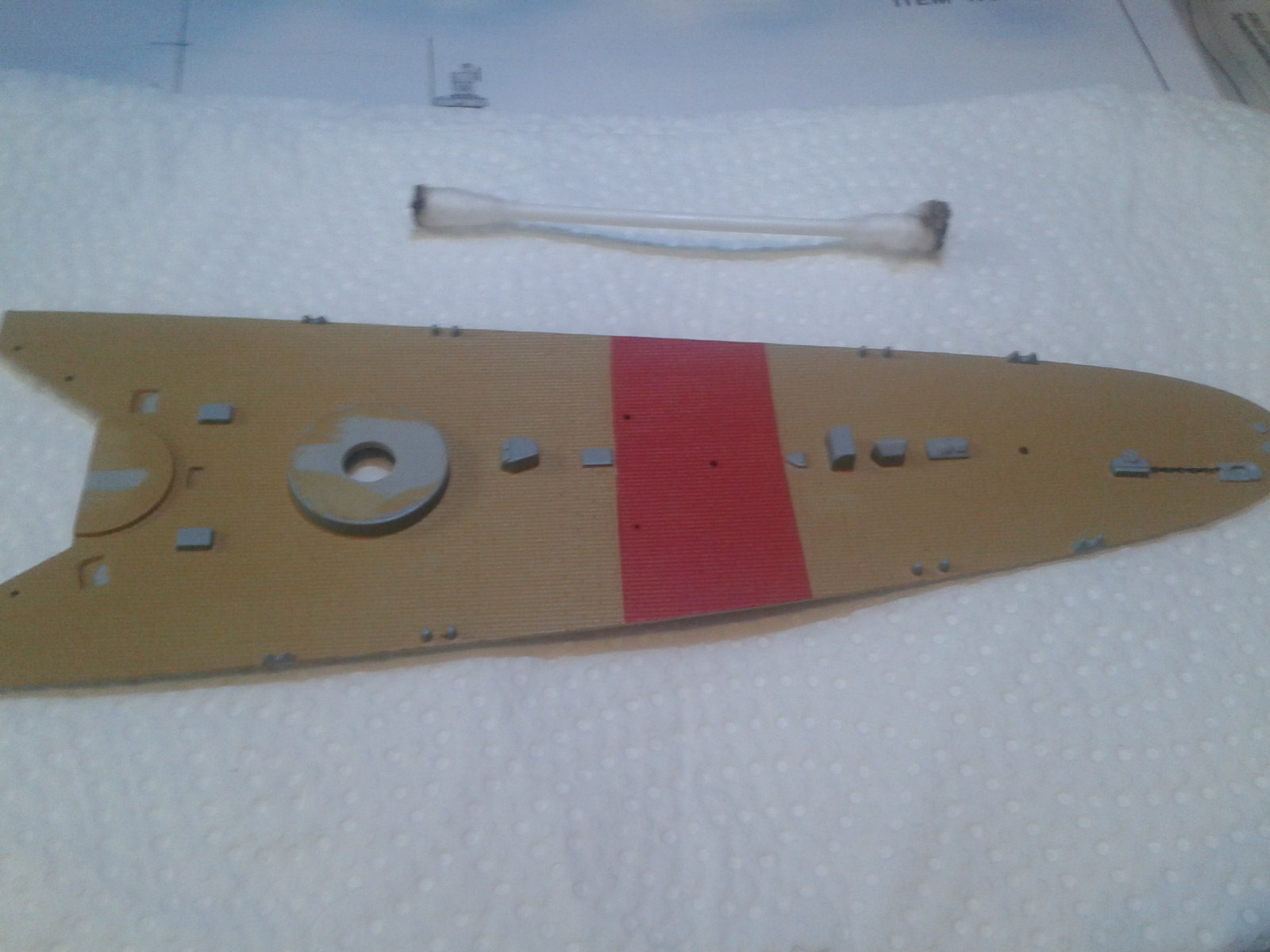

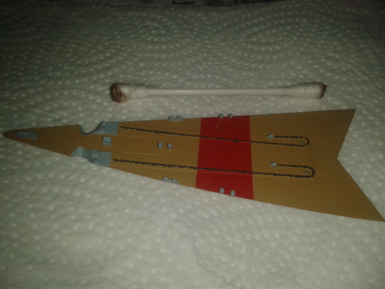

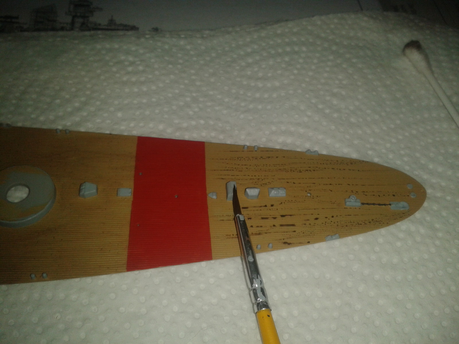

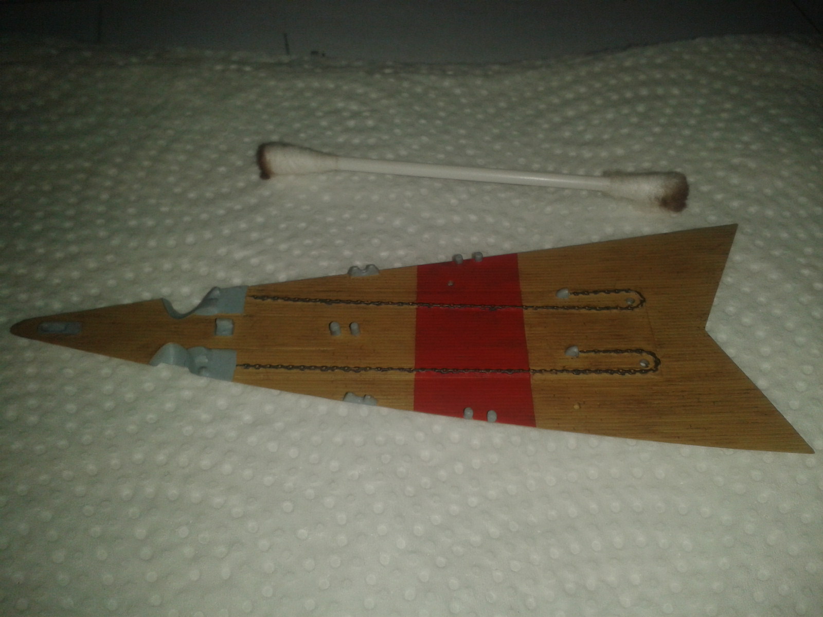

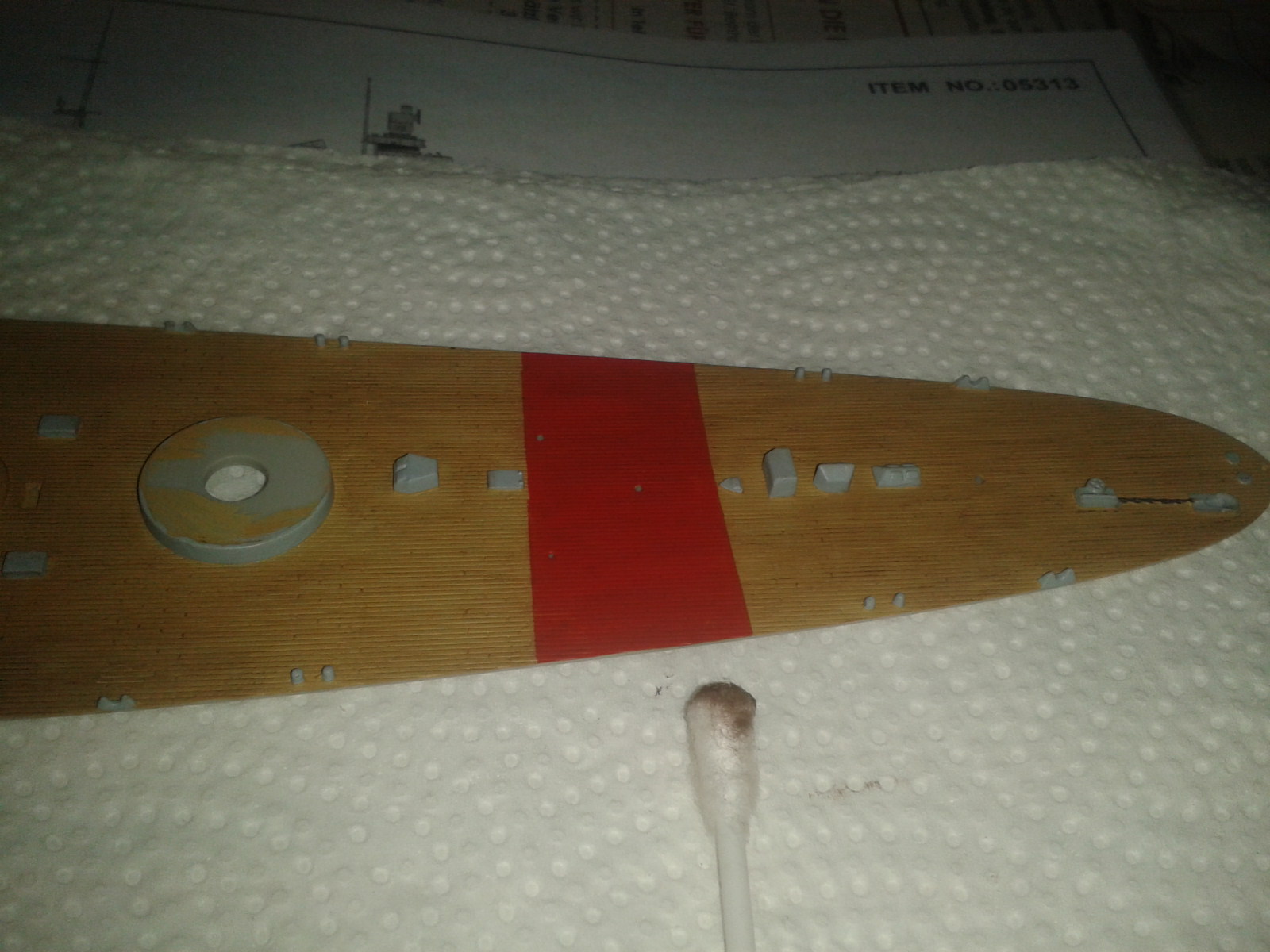

Als nächstes habe ich mich um die Schiffdecks mit Holzbeplankung gekümmert.
Diese wurden Lackiert und mit Pigmenten behandelt,
um etwas Holzoptik anmuten zu lassen.
Die Pigmente wurden nass, mit Hilfe von Pinsel und Q-Tips aufgetragen.
Die Wasser-Pigmentmischung habe ich mit nem Pinsel aufs Deck gebracht.
Und danach mit nem Q-Tip in Plankenrichtung verwischt.
Das "Washing" der Decks habe ich bewusst zu Anfang gemacht.
Am fertiggeklebten Modell würde ich nicht alle Stellen erreichen.
So sah das dann erstmal aus:

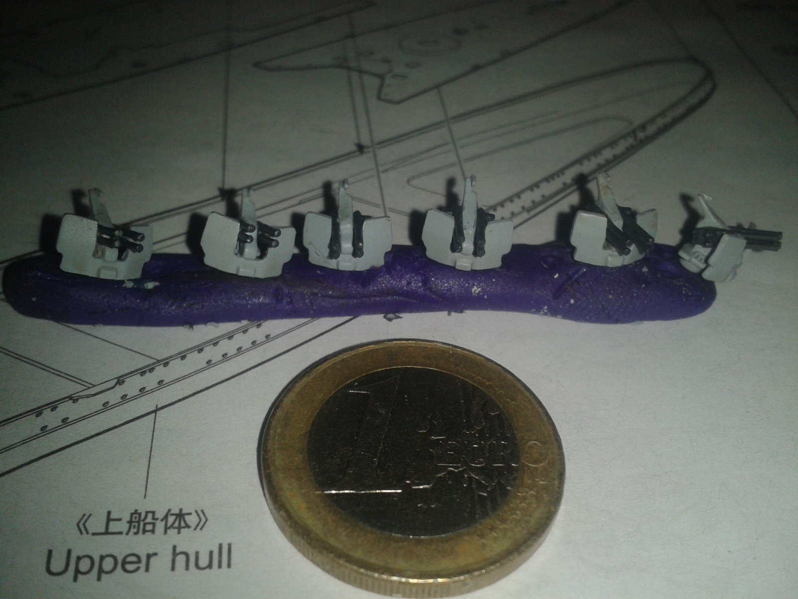

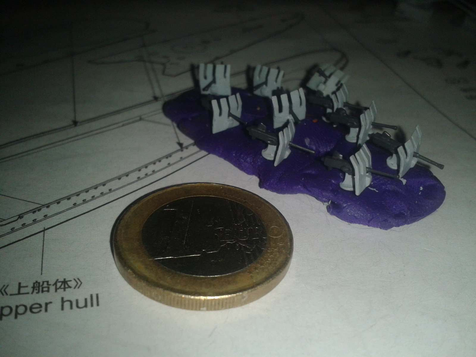

Der nächste Schritt bei mir war, das ich mich um die Flak- Bewaffnung gekümmert habe.
19x 3,7cm in Einzelaufstellung, und 6x 2cm Vierling.
Die Schutzschilde sind aus Plasik ausgeführt, und leider nicht in PE.

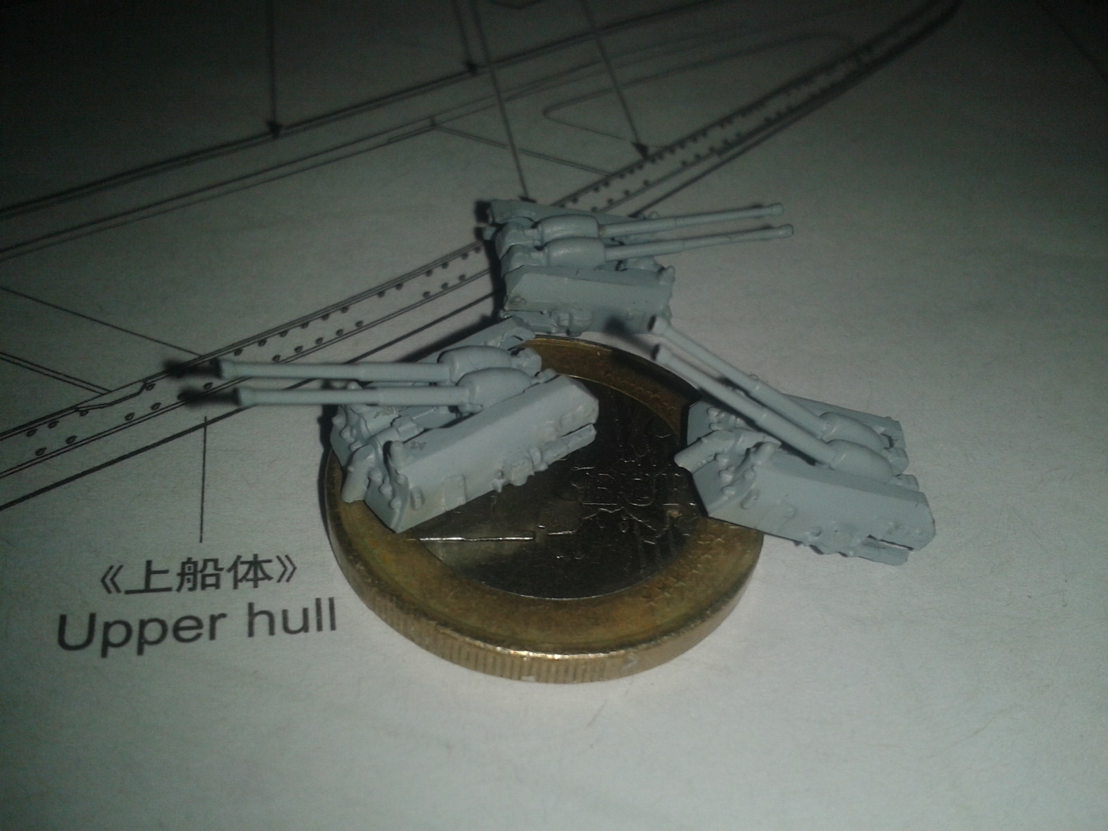

Ebenso wurden die 12 10,5 cm Flak in Doppellafetten fertiggestellt.
Diese weisen sehr schöne Detail, rund um den Schutzschild auf.
2019-07-15 18.41.08.jpg (275.13 KiB) 9421 mal betrachtet
Die Passform war sehr gut, ein großes Nacharbeiten der Teile
war nicht von nöten.

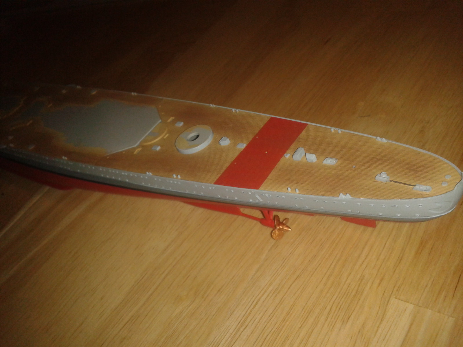

Ebenso hat das 3teilige Hauptdeck seinen Platz auf dem Rumpf gefunden.
Es passte perfekt, kein nacharbeiten, oder Schleifen mußten getätigt werden.

Re: Prinz Eugen Schwerer Kreuzer in 1:350 von Trumpeter
Verfasst: Di 16. Jul 2019, 09:08
von OFW
Moin.
Meinst Du nicht das die Decksbeplankung etwas zu Dunkel ist. Kann auch am Licht liegen aber der Holzton, ich nehme an Revell, passt nicht.
Sorry für mein einmischen.
OFW
Verfasst: Di 16. Jul 2019, 10:10
von Simitian
Moin OFW,
ist doch kein Einmischen... für Kritik und Anregungen bin ich immer zu haben.
Zum Holzdeck, meine Fotos mit Handy sind nicht so dolle, da ist die Farbwiedergabe nicht Janz so mit Blitzlicht.
Es wirkt etwas dunkler als bei Tageslichtaufnahmen.
Und Jupp ich habe Revell Farbe genommen.
Jedoch könntest du recht haben, mit dem zu dunklem Holz.
Mit fehlt leider eine genaue Vorstellung, bezüglich der genauen Farbe vom Holzdeck.
Eine Vorlage diesbezüglich wäre gut, leider habe ich nichts gefunden. Immer nur Schwarz/Weißaufnahmen.
Zu bedenken wäre allerdings auch, das das Schiff 1945 wohl nicht mehr so gut in Schuss, und auch ziemlich
runtergekommen war.
Jedoch für ein Bild bezüglich ´´Holzdeckfarbe´´ wäre ich sehr dankbar.

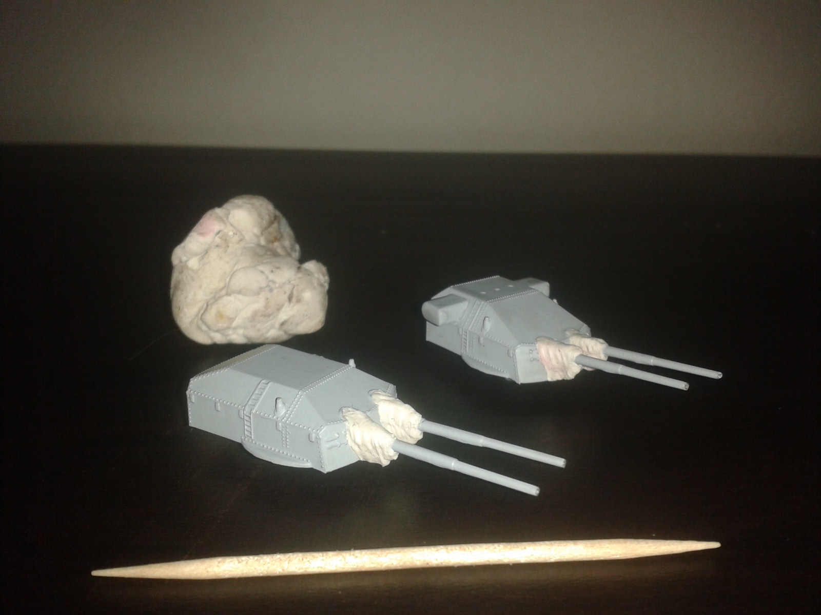

Die 20,3cm Hauptartillerie wurde angegangen.
Positiv war, das die mitgelieferten Rohre schon eine kleine Öffnung hatten.
Diese mußten jedoch noch etwas erweitert werden.
Auf den meisten Fotos der Prinz Eugen waren die Kanonen nicht mit Rohrhosen ausgestattet.
Auch vareieren die Farben derer auf den Aufnahmen der Prinz Eugen.
Meinem Modell wollte ich jedoch ein paar Hosen spendieren.
Dazu habe ich Knetgummi genommen, und mit Pinzette und Zahnstocher
an die Kanonen angefügt.
War eine echte "Geduldsaufgabe".
Verfasst: Di 16. Jul 2019, 20:02
von ModellfreakDD
Die Rohrhosen sehen super aus. Zum Deck kann ich nur sagen: Es muss für dich stimmig aussehen, dann ist es auch OK. Auf den Bildern erkennt man jetzt nicht soo viel.
Alternativ kannst du ja noch ein Holzdeck bestellen, das ist über (fast) jeden Zweifel erhaben ;)
Verfasst: Do 18. Jul 2019, 20:48
von Simitian
Hi Frank, danke für dein Feedback.
Das Deck lass ich so, für mich selbst ist es stimmig.
An Holzdecks werde ich mich später mal wagen.

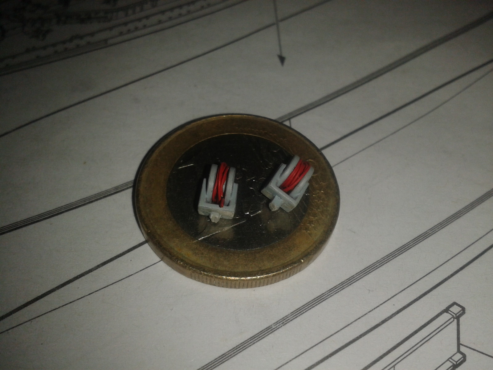

Als erstes habe ich mich um die rund ein Dutzend Schlauchtrommeln gekümmert.
Die habe ich mit dünnen Draht umwickelt, den ich vorher noch
rot angemalt hatte.

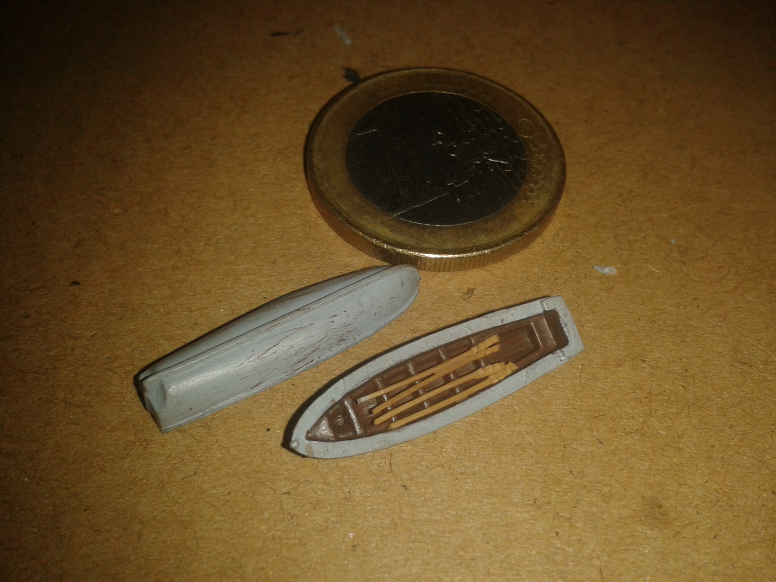

Danach wurden die Ruder für die Beiboote gemacht.
Wie schon bei meinem Zerstörer, wurden diese aus gezogenem
Gießast gefertigt und am Ende platt gedrückt.
2019-07-23 19.13.38.jpg (243.92 KiB) 9167 mal betrachtet

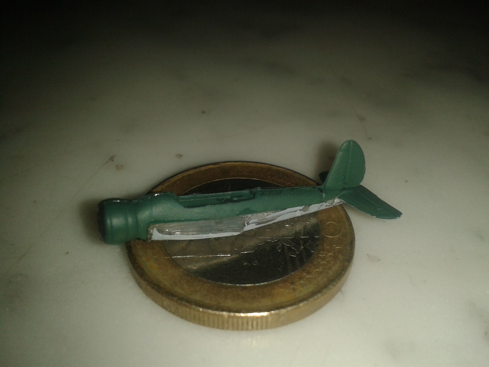

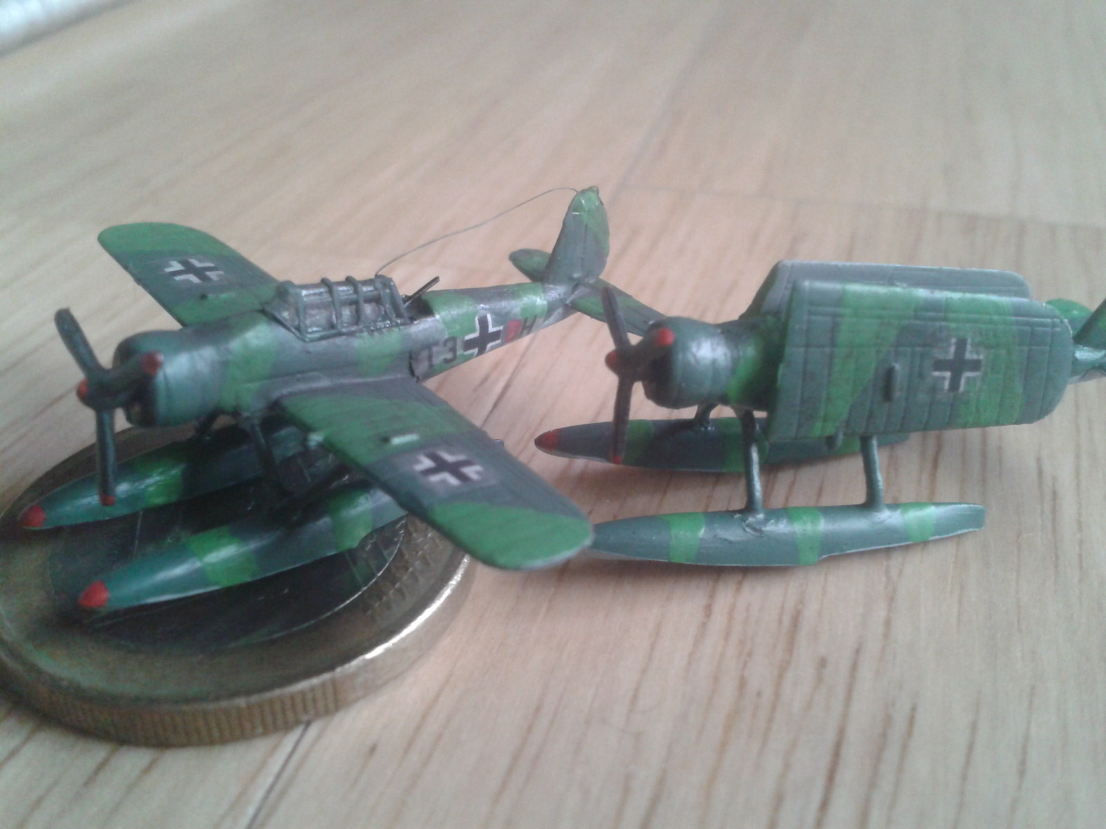

Derzeit sitze ich nun an den beiden Bordflugzeugen Arado 196.
Leider sind diese aus Klarsicht PE gemacht. Dad finde ich net
so gut, weil es sich etwas schwerer bemalen und verarbeiten lässt.

Die Beiboote wurden soweit festgestellt.
Schon unglaublich, wie viel Zeit die 8 Boote in Anspruch genommen haben.

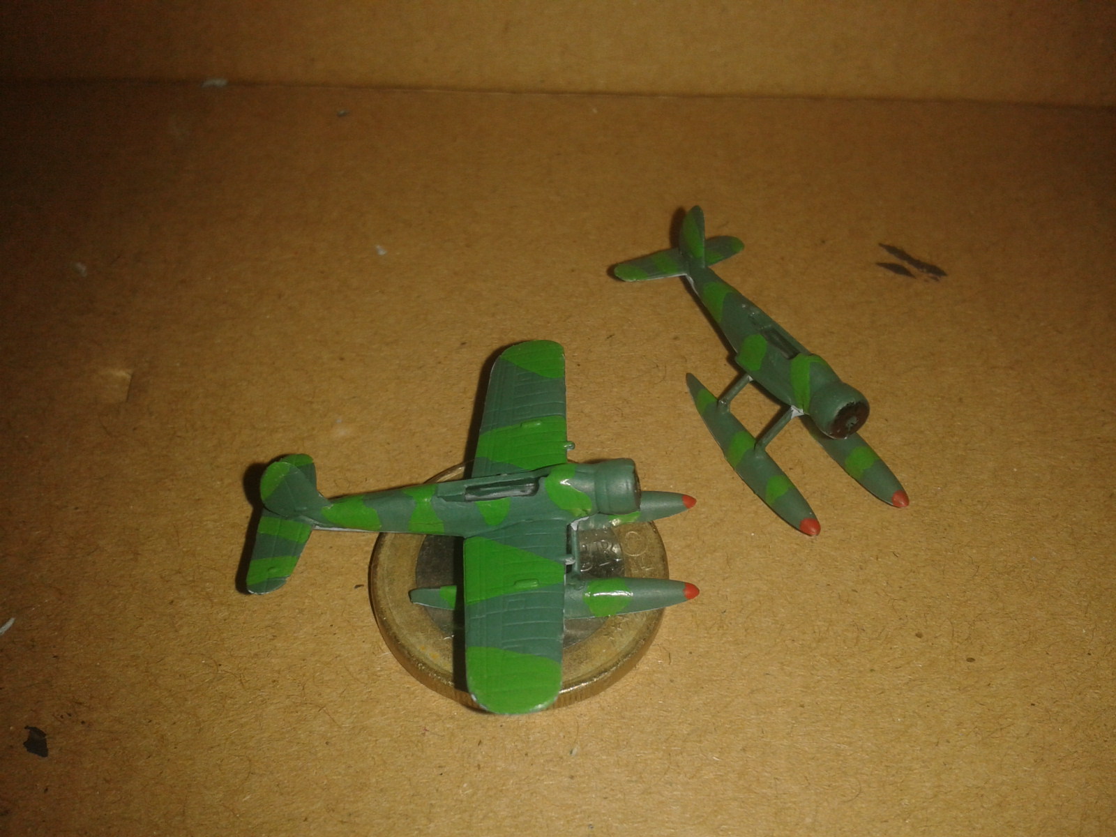

Ebenso ging es in Minischritten bei den Bordflugzeugen etwas weiter.
2019-08-01 18.53.56.jpg (335.87 KiB) 9080 mal betrachtet

Das Arbeitsgerät der Bordpiloten
ist fertig:
