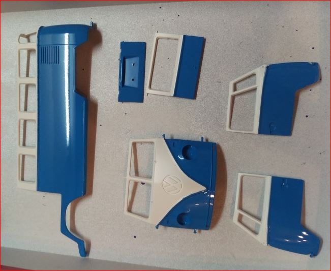

Kreise mit einem Kreisschneider.
Um die Kurven geht es für mich nur, wenn es nicht zu eng ist. Dazu schneide ich sowieso mein Klebeband in ca. 2+mm breite Streifen, weil man damit einfach genauer abkleben kann. Wenn die Kontor schon mal abgedeckt ist, kann der Rest grober zugeschnitten und abgeklebt werden. Hier habe ich zB das Weiß abgeklebet und blau lackiert. Geht wunderbar. Hier war das Klebeband nur 2mm breit. Also wie die Zierleiste.
Wenn zu eng, dann schneide ich die Kontur nach (auf dem Modell) und entferne den Rest.
Wenn man Geld ausgeben möchte: Konturenklebeband. Hast Du sicher schon gegoogled. Die gibt es in verschiedenen Breiten und werden im Grunde bei Lackierwerkstätten eingesetzt. In der Customszene alltägliches Brot. Kann man nutzen, aber das Selbstzuschneiden erfüllt für mich den selben Zweck beim Modellbau. Bei "echten" Autos verzichte ich auf solche umständliche Sachen.
