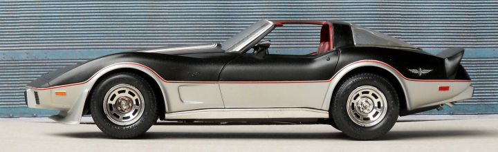

Bei dieser Corvette war nur der rote Streifen ein Abziehbild, also keine größere Fläche. Der Streifen wurde ausgeschnitten und dann in geichem Abstand zum schwarzen, oberen Teil aufgebracht.

Das sieht super aus!! :clap:
Ich denke, ich werde diesen Weg ausprobieren. Hab die Folien schon bei amazon gesichtet. Das wird spannend ;)

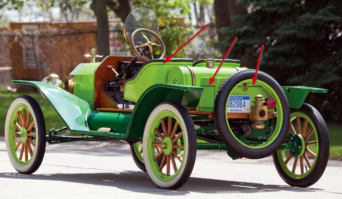

Gastronaut
Beiträge: 651
Leider gibts die Linien nicht in grün aber:
https://www.spotmodel.com/product_info. ... s_id=50174

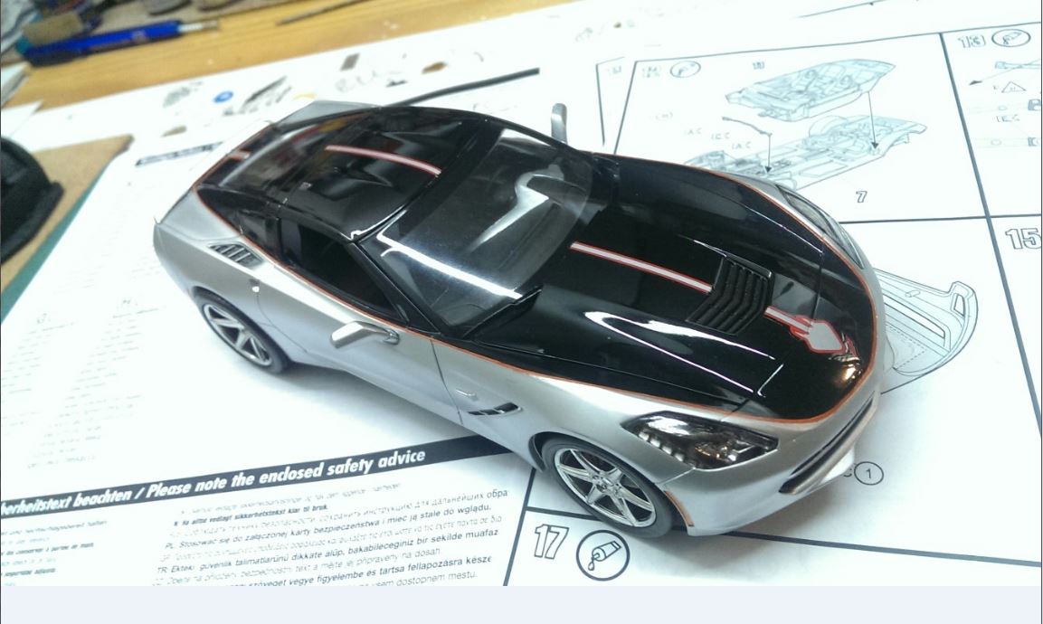

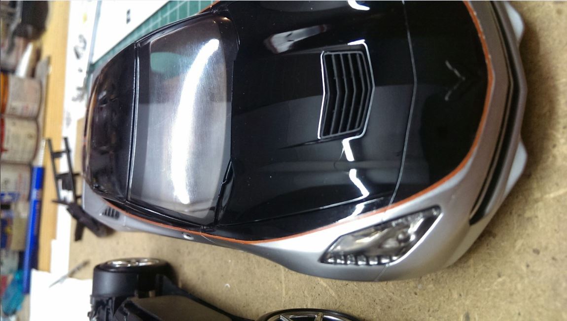

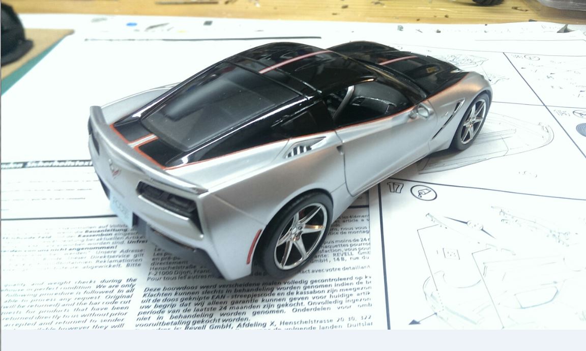

Bei der FOOSE C7 sind auch Decals dabei. Aber die waren von der Passgenauigkeit auf den ersten Blick nicht gut. Der Bogen über dem Kotflügel passte mal gar nicht (zu eckig) und so lackierte ich die Streifen auch auf. Wenn man das Klebeband sauber der Kontur nach ausschneidet, kann man die ganz knapp nebeneinander legen und in mehreren Schichten dünn auslackieren. Funktionierte super.
Die Decals aud Motorhaube und Dach sind Decals aus dem Bausatz.

Vielen Dank Christian. Deine Corvette sieht wirklich super aus. Keine Einschlüsse im Lack zu erkennen und so sauber gearbeitet!
Ich glaube nicht, dass ich mit meinen Fähigkeiten eine so große Menge an Linien immer gleich breit, z.T. noch mit rechten Winkeln mit Airbrush und Abkleben hinbekomme. Ich habe mir jetzt bedruckbare Wasserschiebefolie bei amazon geordert.
