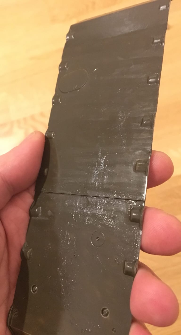

Liebe Modellbauer,
ich habe den Wunsch mein altes Kindheitshobby wieder aufleben zu lassen. Ich möchte es jedoch eher nebenher in begrenztem Rahmen angehen. Deshalb dachte ich ist Airbrush zu kompliziert.
Ich habe nun mein erstes Modell angefangen und hierfür erstes Werkzeug von Revell nebst Zubehör gekauft. Es soll der Leopard I werden. Den Painta Clean muss ich noch kaufen (bis dahin nutze ich Nagellackentferner meiner Freundin). Aber daran kann das Problem nicht liegen.
Ich schaffe es nicht eine ebene Fläche zu lackieren. Es schmiert sehr stark und deckt auch erst beim zweiten Anstrich nachdem ich den ersten Anstrich trocknen lasse. Ich habe zwei Fotos beigefügt:
1. frisch bestrichenes Modellteil
2. zweiter Anstrich nach Trocknung und den zweiten Anstrich wiederum 12 Std trocknen lassen.
Im Zimmer bei Licht sieht es noch schlimmer aus. Schlieren, teilweise glänzend, nicht deckend.
Weiß jemand was ich falsch mache? Sind Aqua Color Farben von Revell besser geeignet?
Vielen Dank!

Zumindest das erste Bild sieht für mich so aus, als wäre das Teil nicht sauber gewesen. Manchmal haften an der Teilen noch Reste von Trennmittel. Wenn man da drauf lackiert, sieht das Ergebnis ungefähr so aus.
Abhilfe: Teile vor dem Bauen bzw. Lackieren kurz abwaschen.

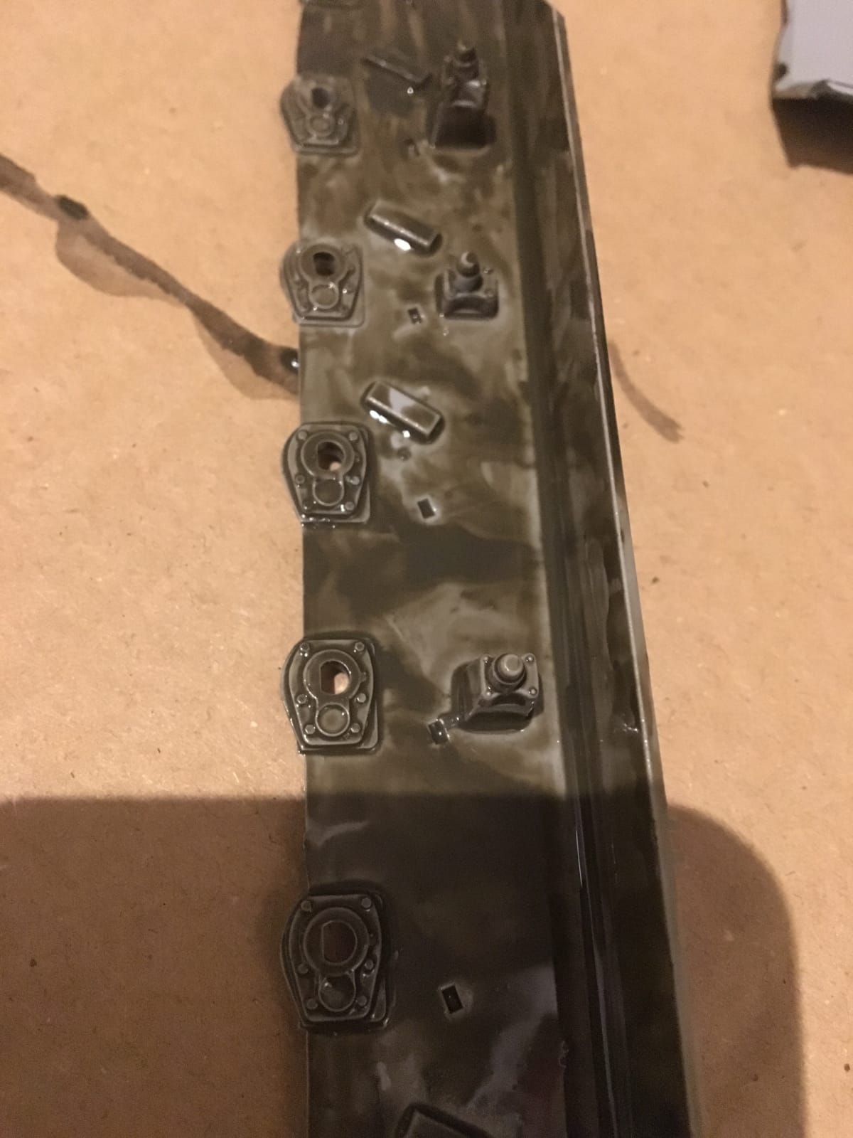

Beim zweiten Bild: Hast Du die Farbe verdünnt? Gerade größere Flächen sollte man nicht unverdünnt pinseln.

Hast Du die Farbe auch richtig gemischt. Zwei-, dreimal rumrühren genügt noch nicht. Dann setzen sich die schwereren Teile der Farbe, sprich Pigmente unten ab und oben bleibt hauptsächlich Verdünnung übrig. Die deckt dann auch logischwerweise nicht richtig. Ich würde Dir aber für den Anfang sowiso die Enamel-Farben empfehlen. M M nach sind die für Anfänger besser geeignet, kann aber auch Ansichtssache sein.

- Zum Entfernen der Farben dieses Anstrichs nimmst du Revell Paint Remover.
- Plastikteile (auch neue) in einem Wasserbad mit Geschirrspülmittel reinigen, um aus der Spritzgussform verbliebene Trennmittel zu entfernen.
- Farbdose in paar Minuten schütteln, nach dem Öffnen die Farbe mit einem Zahnstocher verrühren.
- Revellfaben sind dickflüssig und können nicht unverdünnt verwendet werden. Das gilt sowohl für Enamel als auch für Aqua. Du nimmst eine kleine Schale (kleiner Deckel eines Gefäßes), nimmst einen größeren Pinsel (Gr.öße 2), gibst ein paar Pinsel Verdünnung in die Schale und dann mit einem kleineren Pinsel (Größe 1) Farbe hinzu, bis du eine dünne, sämige Konsistenz hast. Die Verdünnung vedunstet sehr schnell. Die Farbe dickt deshalb ein, so dass du Verdünnung nachgeben musst. Siehe auch in meiner Bastelecke die Anordnung oben rechts.
Die Verdünner für Enamel und Aqua sind verschieden. Beim Einkauf darauf achten.
- Mehrere dünne Anstriche sind besser als ein dicker. Zwischen den Anstrichen genügend Zeit zum durchtrocknen lassen, sonst löst der neue Farbauftrag die Farbschicht darunter wieder an. Lieber 24 Stunden als 12 warten. Das ist abhängig von der Farbe und der Dicke des Farbauftrags.
- Pinsel mit Pinselreiniger reinigen. Mit einem Tropfen Geschirrspülmittel Restfarbe und Verdünner von den Haaren lösen und unter lfd. Wasser ausspülen. Ich bürste dabei den Pinsel mit einer alten Zahnürste aus.
Das sind meine Erfahrungen. Sie erheben keinen Anspruch auf Allgemeingültigkeit.
