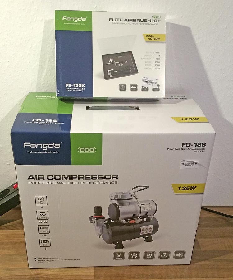

Ich selbst habe mich aktuell vom Airbrush vorerst verabschiedet, beim Automodellbau halte ich es aber für unabdingbar. Da ich selbst im Bereich Airbrush noch nicht allzu viel Erfahrungen gesammelt habe, kann ich dir nur einen allgemeinen Rat geben: Mach dir dein eigenes Bild, bzw. bilde dir eine eigene Meinung.
Du wirst von 20 Leuten, die du fragst, wahrscheinlich 30 verschiedene Ansichten und Meinungen zum Thema bekommen, vor allem was Farben angeht. Lass dich am besten mal in einem Modellbaushop beraten, am allerbesten wäre es, wenn du eine Gun mit Kompressor live antesten kannst. Und dann musst du am Ende halt selbst entscheiden. Wenn du über ausreichend Geld verfügst (mit 16 ist das ja immer so eine Sache), würde ich an deiner Stelle in der Tat etwas mehr investieren, die Tipps mit Tank, Wasserabscheider und Abschaltautomatik sind schon mal nicht schlecht.
Für mein Set habe ich vor ein paar Wochen um die 150,- EUR bezahlt:
01 Karton.jpg (106.8 KiB) 5109 mal betrachtet

Welcher Kompressor und welche Pistole wären denn für bis zu 150€ in Ordnung?

also wenn Du Dir das Set zulegst wie von Onkel Markus(darf ich das so schreiben?) gezeigt(oder eines in der Preis/Leistungsklasse)machst du nicht viel falsch.Ich verstehe Deine Begeisterung für Effektlacke-aber nochmal-sie sind
