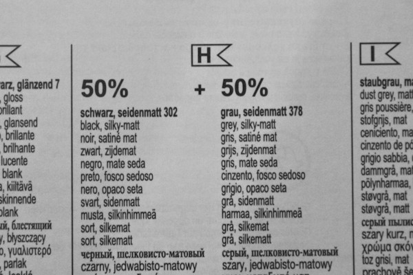

Hi,
Bei der F-16MLU Solo Display von Revell gibt es diese Farbangabe:
Das heißt, dass ich zuerst mit Silber lackiere und dann mit der klaren Orange drüberlackiere, oder?
Re: Bizarre Farbangabe
Verfasst: Sa 1. Dez 2018, 13:00
von eydumpfbacke
Ja, so würde ich das deuten...

Eventuell käme es aber auch auf einen Versuch an die beiden Farben 1:1 zu mischen und in einem Durchgang zu lackieren.
Da seitens des Herstellers kein prozentuales Mengen Verhältnis angegeben, wohl aber ein + Zeichen ist würde ich es so deuten das die Farben gemischt aufgetragen gehören und nicht nacheinander.
Das ist allerdings auch reine Interpretationssache, wie bei vielen Dingen im Modellbau gilt hier:
Versuch macht klug.

Aiden, deine Vermutung ist schon richtig. @ JBS: Bei einem 1:1 Mischverhältnis würde dies wieder mit Prozent angegeben werden:
Bei Aiden steht 1. und 2., also nacheinander (das "+" Zeichen irritiert allerdings, hätte man besser weggelassen). Die zweite, transparente Farbe dient als eine Art Filter. Im konkreten Fall entsteht so ein Orange-Metallic. Wenn du die Farben gleich mischen würdest, würde wahrscheinlich ein nicht deckendes Orange mit silbernen Sprenkeln rauskommen.

LXD hat geschrieben: Sa 1. Dez 2018, 14:10 Im konkreten Fall entsteht so ein Orange-Metallic. Wenn du die Farben gleich mischen würdest, würde wahrscheinlich ein nicht deckendes Orange mit silbernen Sprenkeln rauskommen.
Das würde doch bestimmt gut aussehen :lol:

von Onkel Markus
Ich würde auch davon ausgehen, dass man erst mit dem Silber und später mit dem orangenen Klarlack drübergehen soll. Probiers doch einfach mal an einem Spritzrahmen oder innenliegendem Teil aus. Meine Modell kriegen auch öfters einen "bunten" Innenanstrich, einfach um was zu probieren. Am Spritzrahmen sieht man das Ergebnis auch nicht immer unbedingt so gut.
