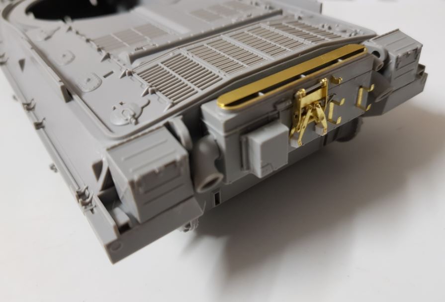

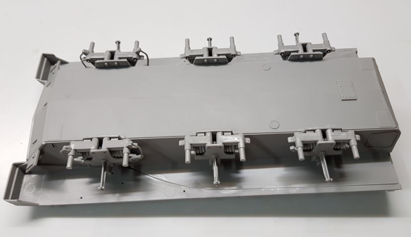

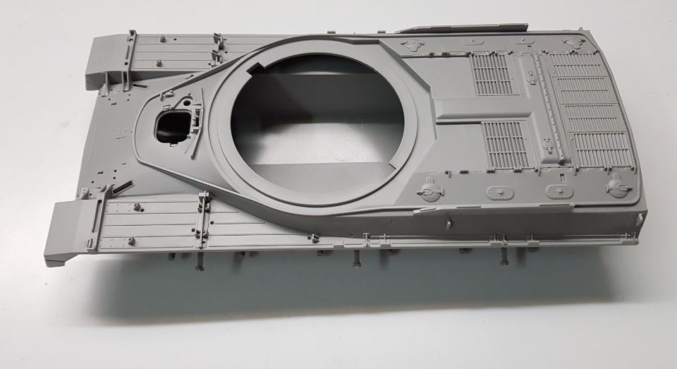

die Wanne zusammengesetzt von oben
und von unten

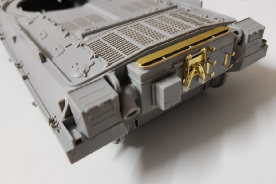

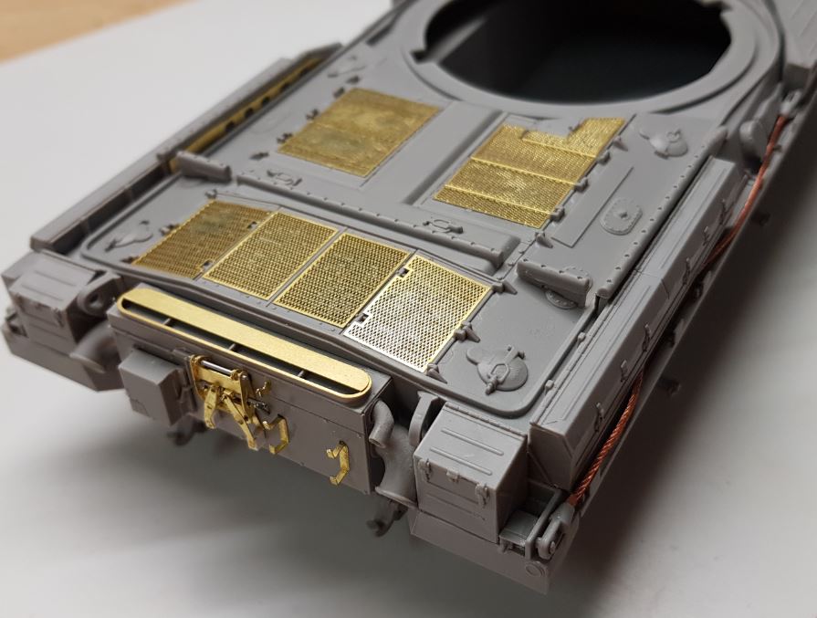

und hinten die ersten PE Anbauteile

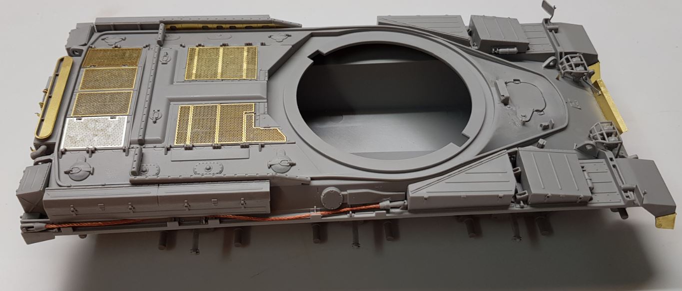

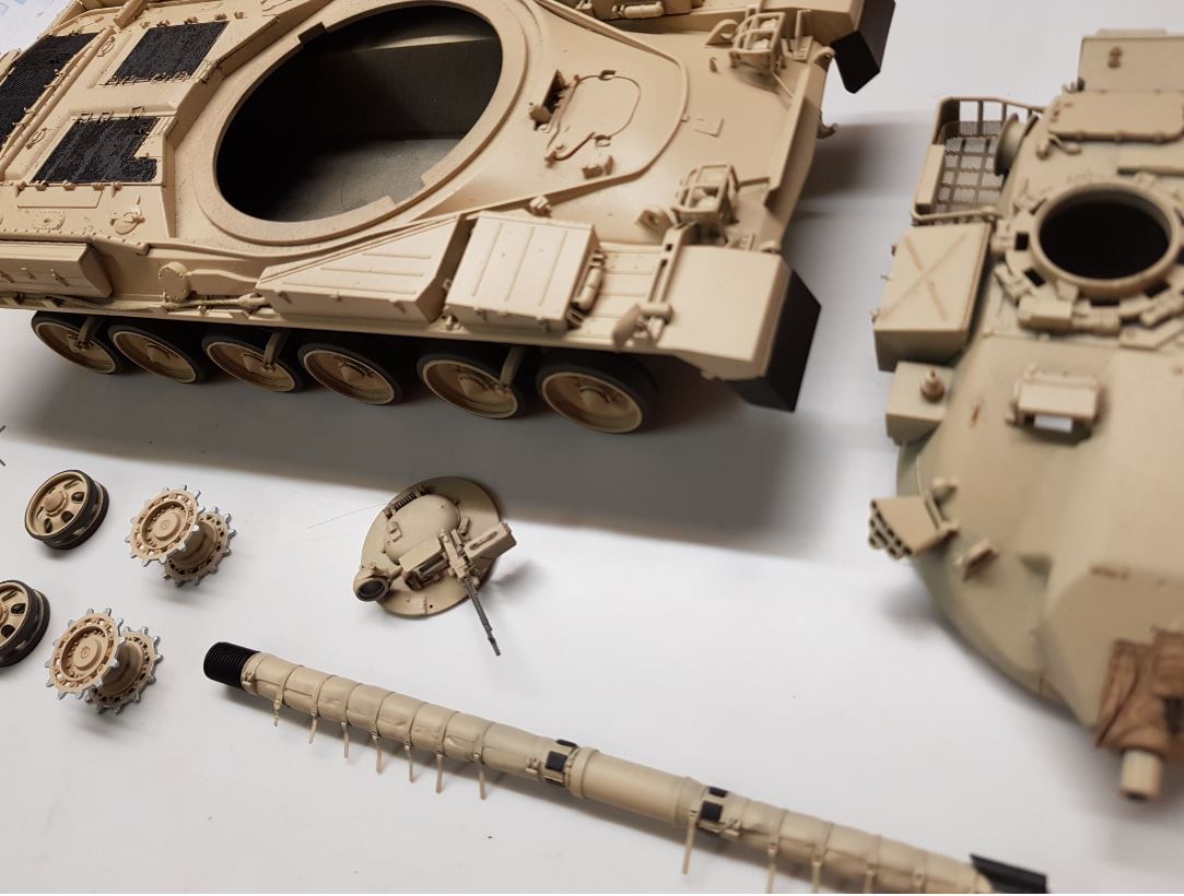

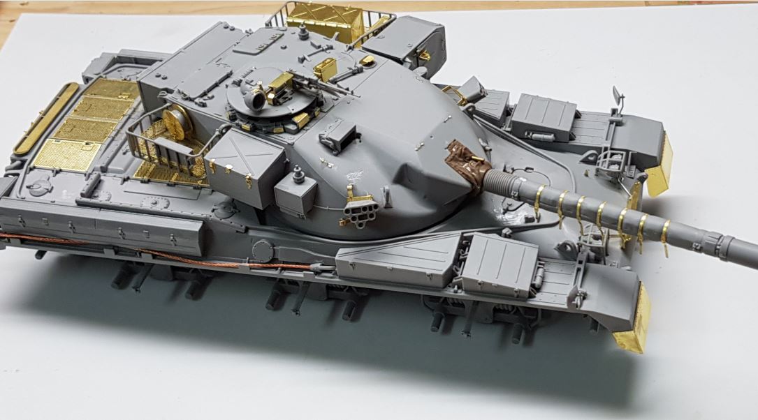

Langsam kommt wieder Leben in die Modellwerkstatt und als erstes ging es mit dem Chieftain weiter.

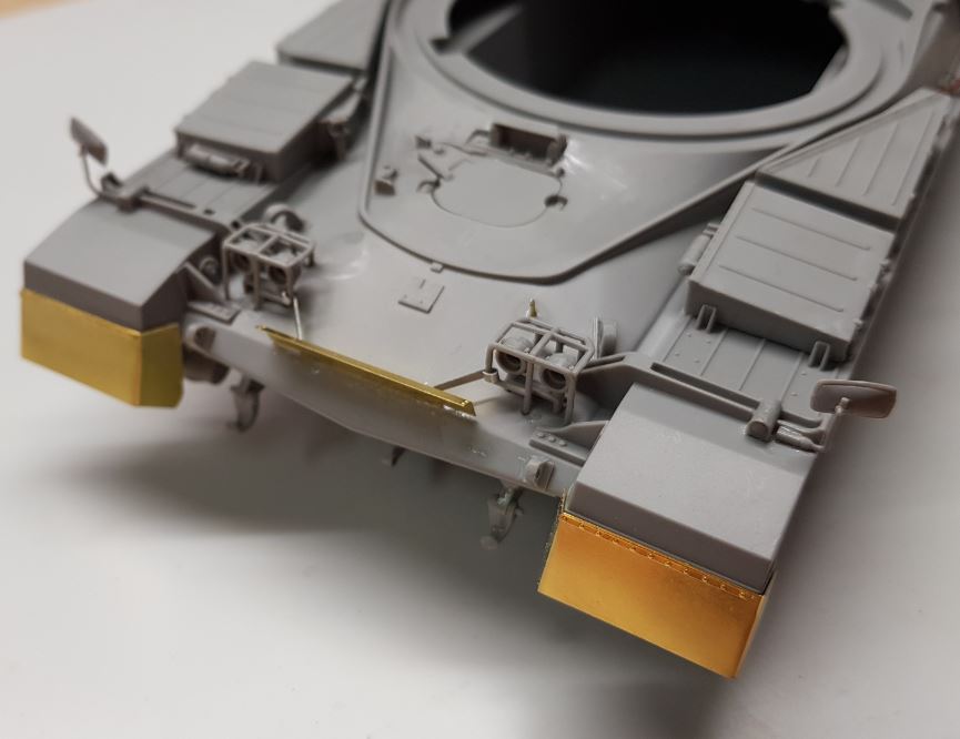

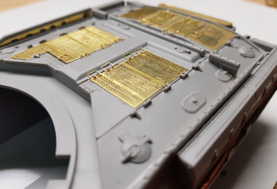

die große PE-Kur war angesagt.
als erstes bekommt die Wanne ihren Teil der Behandlung ab...
im hinteren Teil:
die Wanne in der Draufsicht:
nochmal hinten:
auch der vordere Teil hat sein Fett abbekommen:
nochmal Draufsicht:

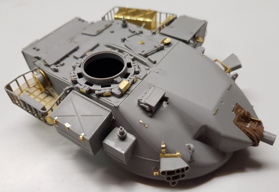

Der Turm natürlich:
Die Lukenabdeckung habe ich als separate Baugruppe erstellt, da hier Gläser eingesetzt werden, und das mach ich erst nach dem Lackieren:

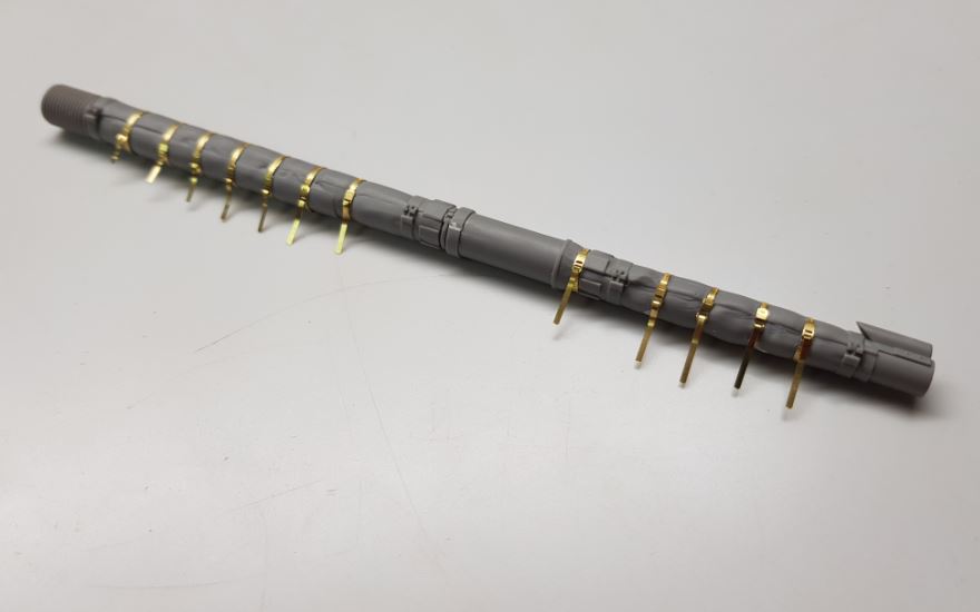

Das Rohr:
und der momentane Bauzustand bei trocken zusammengesetzten Baugruppen:
jetzt kommen letzte Feinheiten und dann geht's ans Lackieren

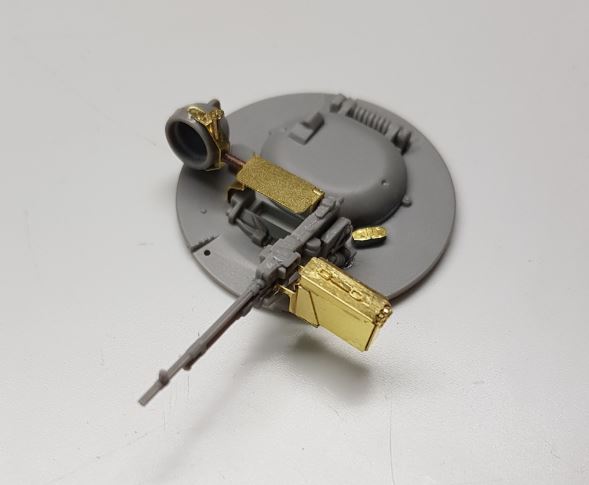

Findest du die vielen PE Teile wirklich immer sinnvoll bzw. wie sehen die Kunststoffteile dazu aus?
Das habe ich mich beim betrachten z. B. des Munitionsbehälters des Fla MGs gefragt
Re: Chieftain, Takom 1/35
Verfasst: Do 3. Jan 2019, 18:20
von Nightquest1000
PE Teile sind nicht immer sinnvoll. Es gibt Bereiche da sind PE Teile zu wenig dreidimensional, haben zu wenig Körper, oder der zu ersetzende Bereich ist schon detailliert genug.
Aber wo immer bei mir PE Teile zu sehen sind, sind die Kit-Teile entweder zu schlecht (jedenfalls nach meinen Ansprüchen; das ist ja auch immer subjektiv) oder erst gar nicht vorhanden.
Letztlich entscheidet jeder selbst über das Maß der Detailierung.
Verfasst: Fr 4. Jan 2019, 00:05
von Ex43er
Oft kommt es auch auf die Dicke des Plastik- bzw PE-Teils an. Kettenschürzen, siehe Pz IV + V waren gerade mal 5mm stark, also in 1:35 kaum mehr als 1/10mm. So fein kann , noch, kein Hersteller Plastikteile herstellen. Lüfter- od. Auspuffgrätings dto.

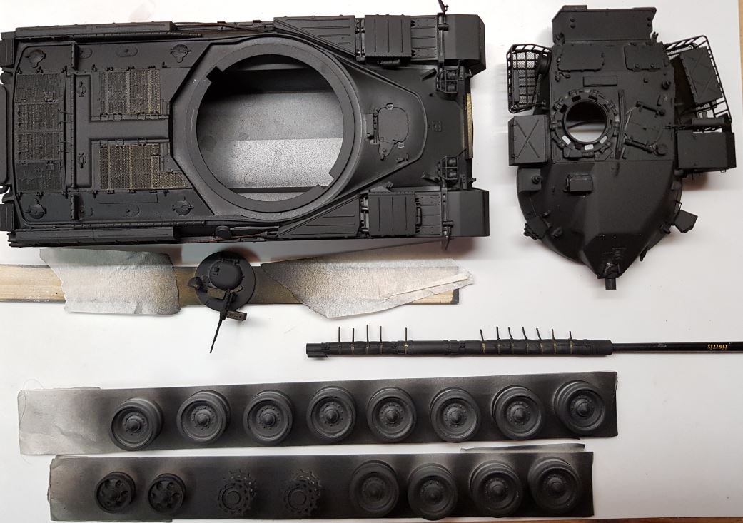

Verfasst: Mo 7. Jan 2019, 09:40
von Nightquest1000
Und weiter...
die Grundierungsarbeiten sind abgeschlossen. Alles schön schwarz.

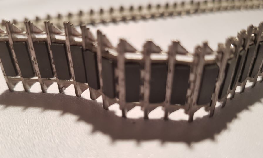

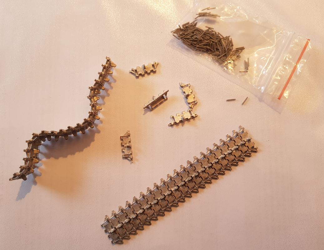

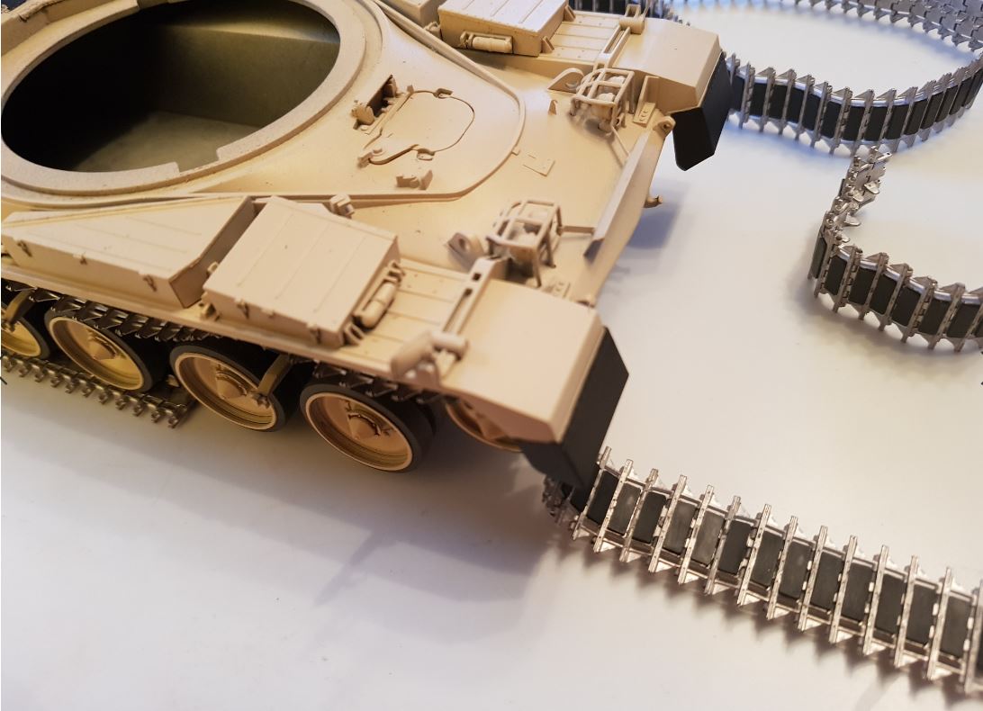

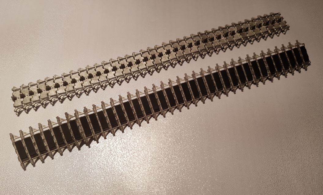

Zwischenzeitlich habe ich mit den ModelClub Ketten angefangen, die ich noch separat dazu gekauft habe. Die Weißmetall-Kettenglieder sind äußerst detailliert gegossen. Trotzdem muss jedes einzelne Kettenglied im Bereich der Passungen nachgearbeitet werden. Besonders die Löcher für die Stifte müssen vorsichtig geweitet werden. Ohne Nacharbeit sind die Stifte, die die Glieder zusammenhalten und aus Kunststoff sind, nicht zu verbauen. Außerdem muss darauf geachtet werden dass sie richtig herum eingesetzt werden da die Pins nach einer Seite fürs Auge kaum wahrnehmbar verjüngt sind. Dadurch ergibt sich ein Press-Sitz der Klebstoff überflüssig macht. Die Hartgummipads werden ebenfalls separat eingesetzt. Montiert sehen sie phantastisch aus und sind super beweglich. Sollten also sehr natürlich durchhängen können da sie auch ein beträchtliches Gewicht mitbringen.
das sind jetzt 29 Glieder pro Seite. Für diese beiden Teilstücke habe ich insgesamt ca. 7 Stunden gebraucht. Richtig gelesen. Sieben Stunden. Und ich bin kein langsamer Bauer.
Gebraucht wird die dreifache Länge, wir sind dann also bei ca. 21-22 Stunden für die Ketten.
Ihr könnt mir ja mal in die Kommentare schreiben wenn das schon mal jemand schneller geschafft hat.
Lohnt sich der Aufwand? Definitiv. Der Look ist stark.
Weiter geht es dann mit mehr Kette und Dessert Yellow für die Lackierung des Tanks.

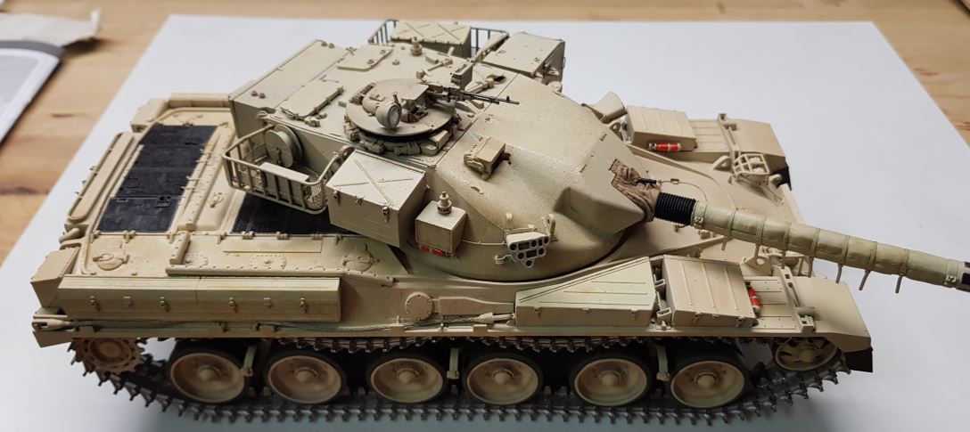

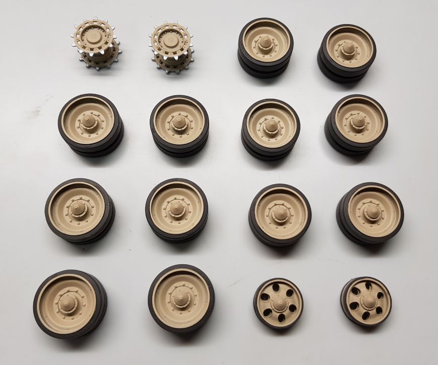

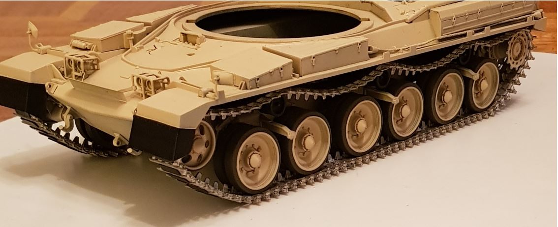

Besser im heimeligen Keller werkeln. Die Räder sind soweit für die Montage fertig
auch die anderen Baugruppen sind mit Farbe versehen

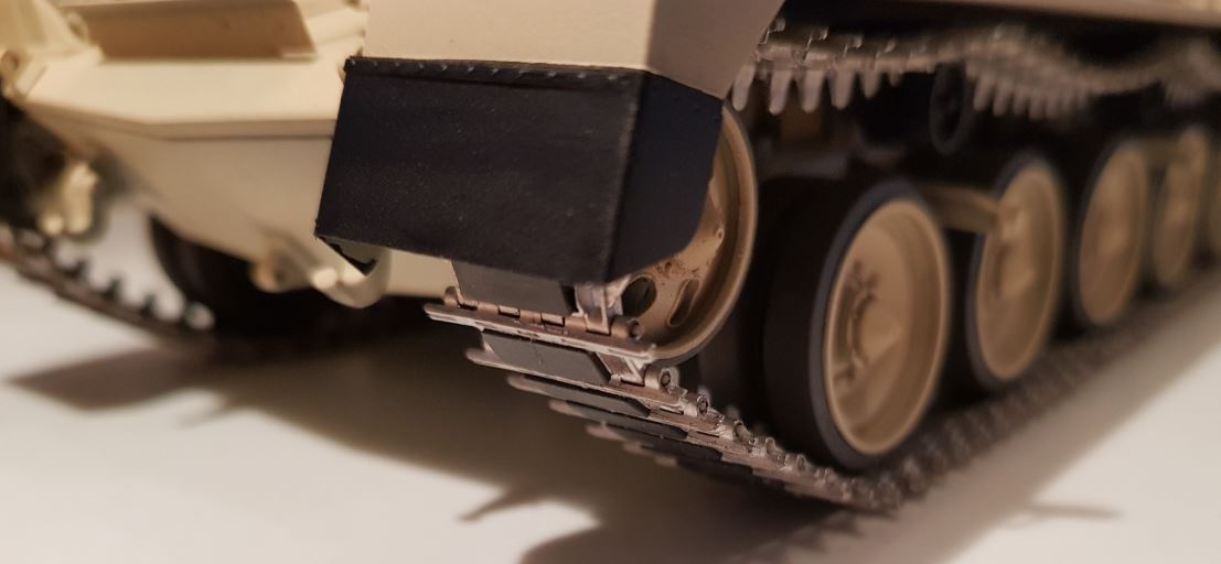

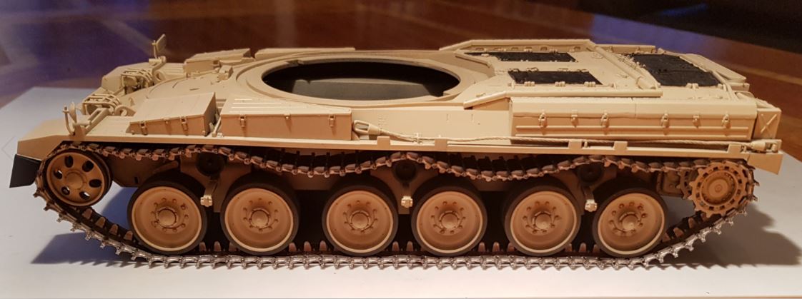

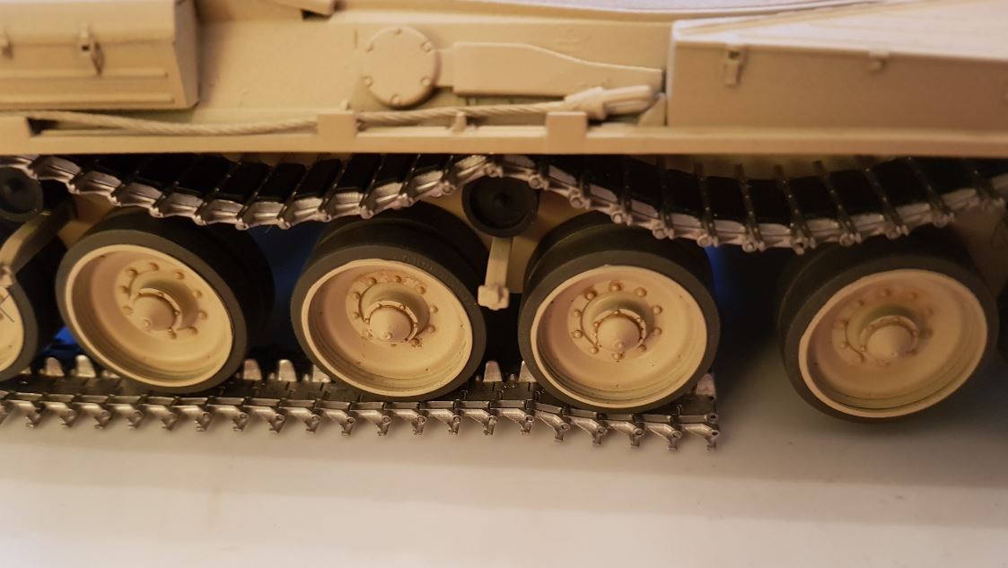

als nächstes, Ketten montieren. Nach einer gefühlten Ewigkeit und steifem Genick sind sie endlich fertig. Noch ohne weitere Behandlung zwar, aber montieren kann man sie schon mal
so sieht sie montiert aus. Der Bausatz verlangt 97 Glieder pro Kette. Damit sind sie aber gespannt und das wollte ich nicht. Um also einen Durchhang zu produzieren habe ich die Ketten um ein Glied verlängert. Also 98. Zum Glück werden im Zurüstsatz ein paar mehr geliefert. Das reicht auch um ein paar Ersatzglieder am Panzer zu verteilen.
Das Weißmetall hat ein schönes Eigengewicht und das beschert der Kette einen sehr realistischen Durchhang ohne das man etwas dafür tun müsste.
eine Detailansicht
und der jetzige Bauzustand der Wanne

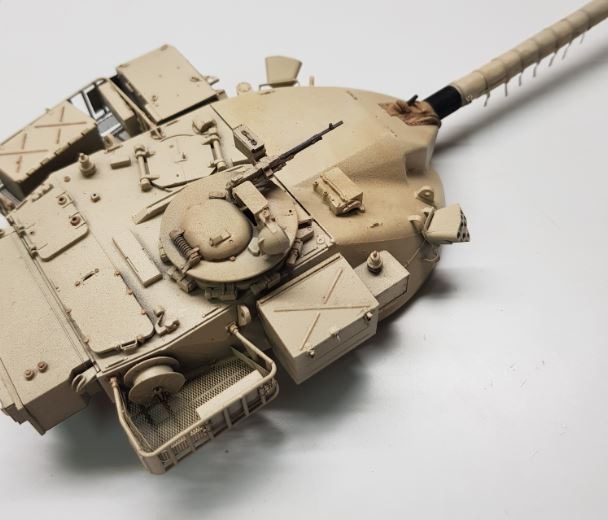

als nächstes geht es weiter mit Detailarbeiten. Auf den Einsatz von Washes verzichte ich bei diesem Modell ganz bewusst.
Bei der Lackierung habe ich darauf geachtet eine leicht angeschmutzte und vor allem staubige Oberfläche darzustellen.
Das ist recht überzeugend gelungen. Würde ich die jetzt versiegeln um mit einem Wash arbeiten zu können, würde ich diesen Effekt verlieren. Ein nachträglicher Auftrag von mattem Klarlack würde daran auch nichts ändern. Im Gegenteil, es würde alles in einem sehr homogenen Finish enden.
Stattdessen werde ich mich darauf konzentrieren Stellen zu identifizieren wo sich Schmutz und Staub sammelt und dort mit Pigmenten arbeiten.
Öl kommt dort zu Einsatz wo Schmiermittel auslaufen oder anderweitig zu sehen sind.
Auch die Ketten müssen noch ihr Finish bekommen.
Zugunsten der sehr schönen Zurüstketten zeige ich den Panzer übrigens ohne die Seitenschürzen.

Verfasst: Mo 28. Jan 2019, 09:42
von Nightquest1000

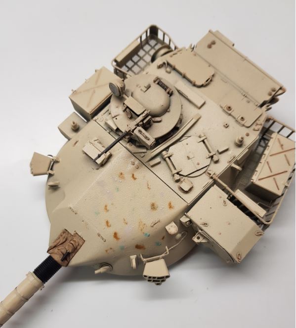

weiter geht's. Mit Öl habe ich angefangen einzelne Flächen abzutönen um die doch sehr monotone Oberfläche aufzulockern. Bunte Kleckse in unterschiedlicher Zusammenstellung werden nass ineinander geblendet und ergeben unterschiedliche Tönungen.
sieht dann so aus
und der Bauzustand bisher. An der Wanne bin ich mit dem Abtönen schon fertig.
nun fehlt noch hier oder da ein Filter und ein paar Staubansammlungen und Schmutz hier und da. Außerdem Öl und Fettspuren an den richtigen Stellen und die Ketten bekommen auch noch etwas ab.
Grüße
