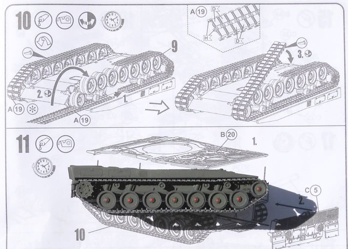

Ich bin mit dem Leopard 2A5 in 1:72 beschäftigt und muss demnächst die Ketten biegen und um die Räder legen. Das geschieht mithilfe von heißem, aber nicht kochendem Wasser. Aber was heißt heiß? Ich habe vor, das Wasser zum Kochen zu bringen und danach10 Minuten abkühlen zu lassen. Ist das zu heiß?
Ich könnte das natürlich einfach ausprobieren. Aber nachdem ich einmal versucht habe, eine verzogene Rumpfhälfte der Bf 109 in 1:24 über Wasserdampf zurechtzubiegen und der Kunststoff dabei eingelaufen ist, frage ich lieber.

Heißes Wasser aus der Leitung allein reichte nicht, weil es ziemlich schnell abkühlt, bevor der Kunsstoff warm geworden ist. Ich habe es dann noch mal mit einer Zugabe von kochendem Wasser probiert und auch die Kette eine Zeit lang unter lfd. heißes Wasser aus dem Hahn gehalten.
Letztlich habe ich dann die Kette in passende Stücke geschnitten, eine Zeit in heißes Wasser gelegt, die Teile zwischen den Fingern gebogen, wo erforderlich, und dann stückweise aufgebracht.
So, wie Revell sich das vorstellt, geht es wohl nicht, auch weil das vordere Rad einen sehr engen Radius hat und die Kette dort bricht.
Außerdem hatte ich mir selber ein Bein gestellt, indem ich die Wanne schon vorher mit dem rückwärtigen Teil 11/C5 komplettiert hatte.
Aber immerhin hat es ja auch so geklappt.
