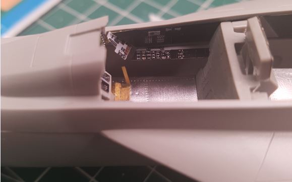

Aller Anfang ist (meistens) das Cockpit. So auch hier.

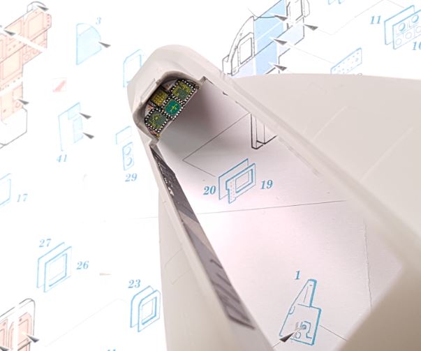

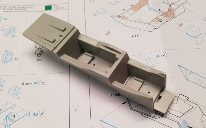

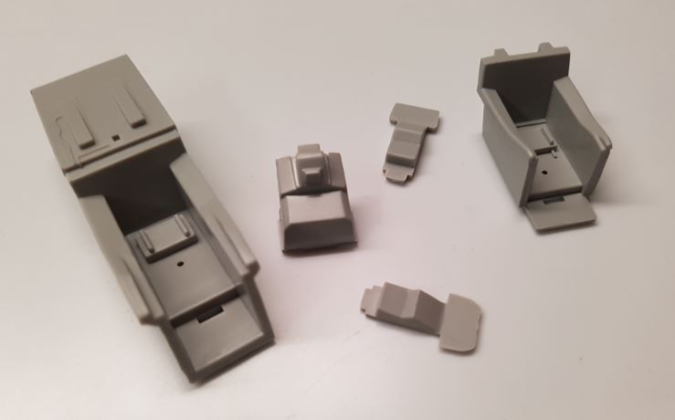

Die Italeri Teile,

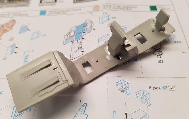

zusammengesetzt. Für meine Zwecke viel zu viel Material
also erstmal großräumig Material entfernt
Warum ich soviel Platzbrauche? Seht ihr später.

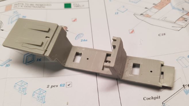

Die ganze Bausequenz wird geändert, deshalb baue ich das Oberteil der Instrumente in die Rumpfschale. Ebenso die Seitenteile.

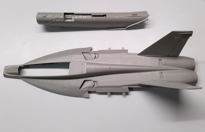

Der Bauplan ist einfach und man landet mit dem Airframe schnell an diesem Punkt.
Es folgt dann der weitere Cockpit Ausbau.

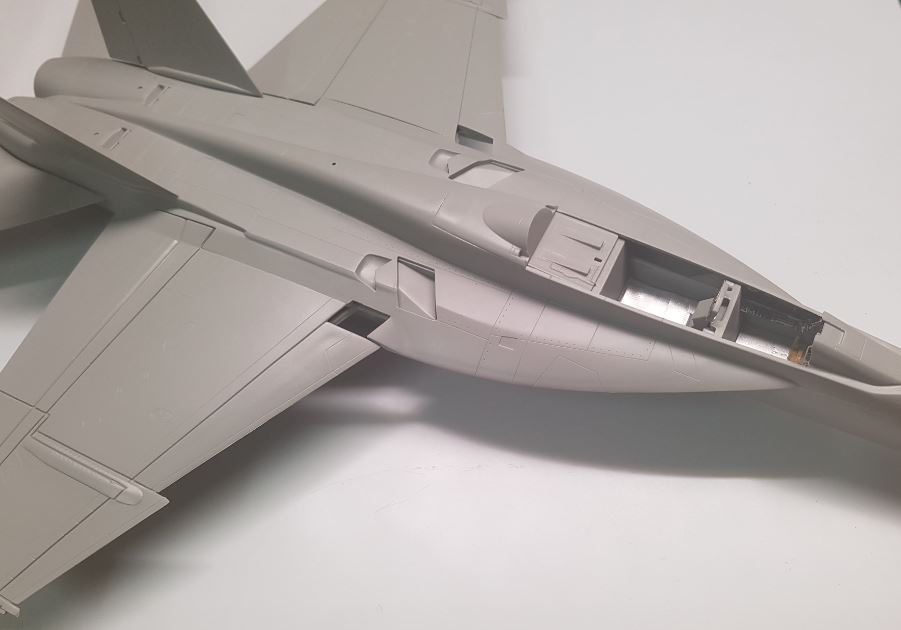

Geht ein bisschen weiter.

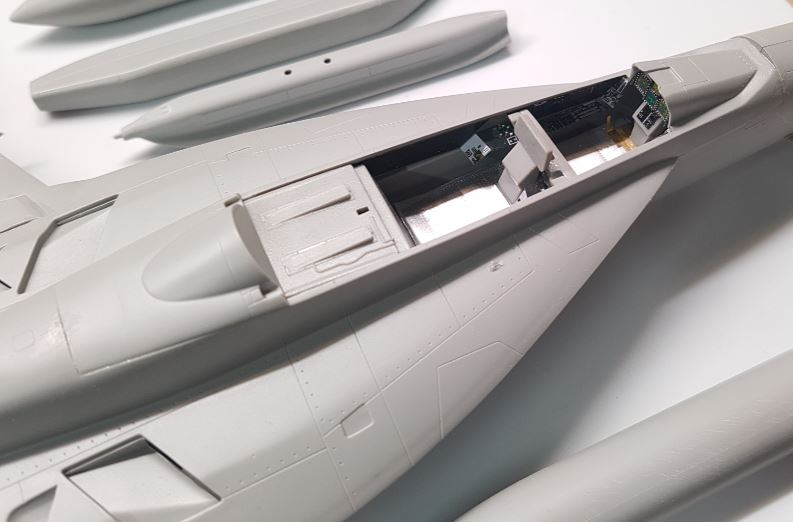

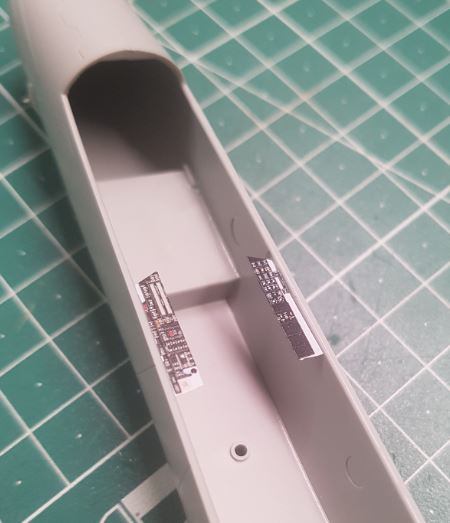

Nachdem ich die Seitenteile der Cockpitwanne rausgeschnitten habe brauche ich an der Rumpfinnennwand neue Supports für die Seitenteile.
Hier sind die Seitenteile verbaut
und hier mit den vorderen Abschlüssen

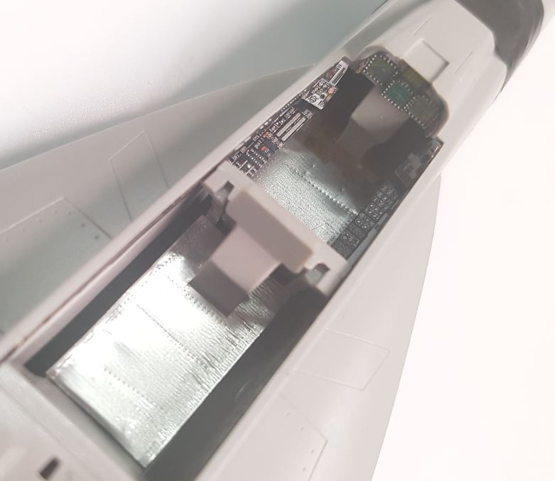

Langsam füllt sich das Cockpit. Aber es ist deutlich mehr Platz als mit der ursprünglichen Cockpit Wanne

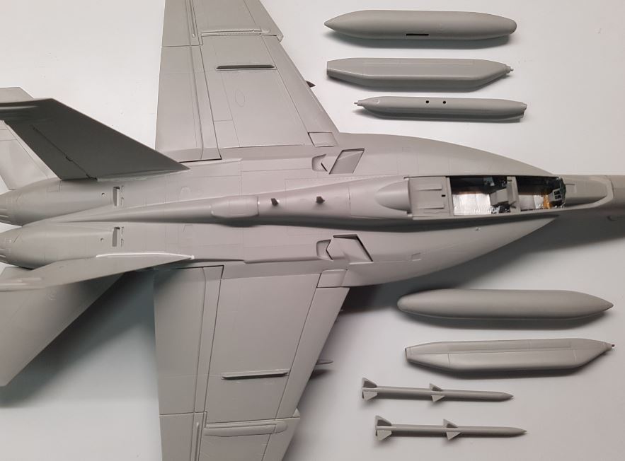

Hier haben wir den Rumpf weitestgehend zusammen. Jetzt fehlen jede Menge kleinere Anbauteile.
Bis hierher straight forward. Der Italeri Kit ist allerdings auch nicht frei von Problemen. Es gibt doch einige Stellen zum spachteln. Und ein paar Sachen sind einfach umständlich gelöst. Das wäre sicher einfacher gegangen. Z.B. das Lerx besteht aus Ober und Unterteil, weil das Oberteil eins mit dem Cockpit-Oberteil ist. Die Baugruppen sind ineinander geschoben, was Anpassungsarbeiten im Cockpit erschwert, weil man immer wieder aufpassen muss, das beim Ineinanderschieben und Auseinanderziehen nichts eingebautes abgerissen wird.
Die Nase ist übrigens bis zum Anschlag mit Blei gefüllt, weil das ganze Airframe seeehr hecklastig ist.

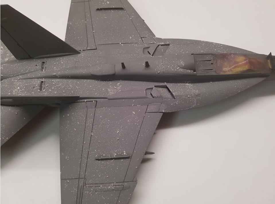

Servus,
die Nase und die Oberseite des Flugzeugs in dunklerem Grau lackiert und Salz aufgebracht.
Grüße
Tom

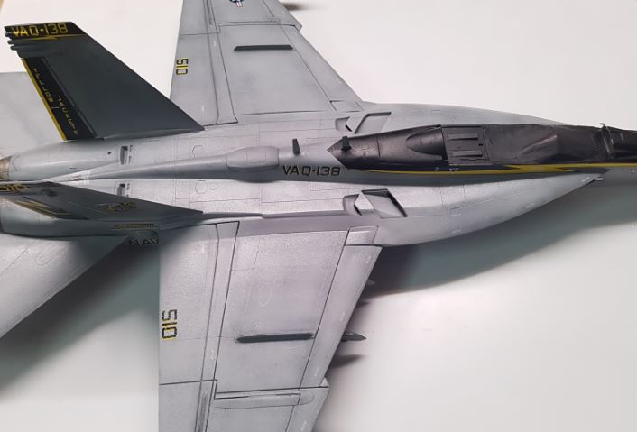

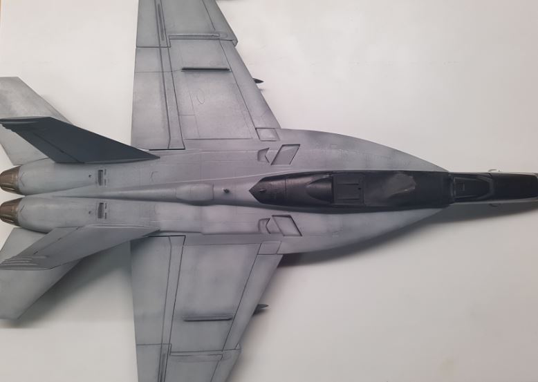

Nächster Schritt.
Mit Sky Gray überlackiert. Trocknen lassen und dann das Salz weggebürstet.
Danach Highlights gesprüht mit stark verdünntem Sky Grey+Weiß. Das Sprühen der Highlights verblendet auch sehr schön die dunkelgrauen Flecken, die durch das Salz stehen geblieben waren.
Jetzt haben wir eine schöne unregelmäßige Oberfläche. Öl wird das zum Schluss dann noch harmonisieren.

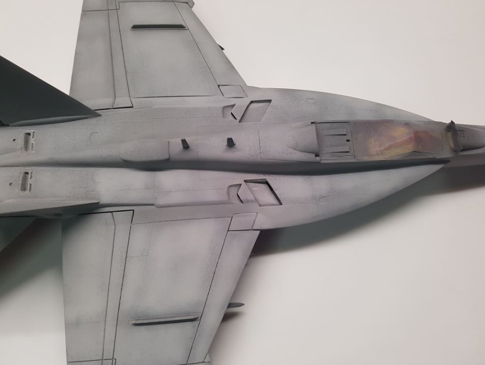

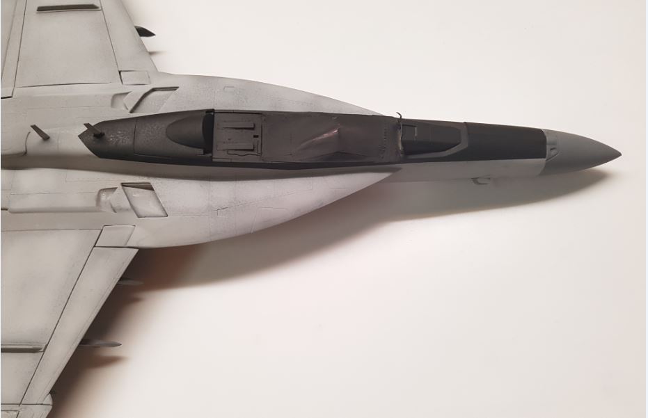

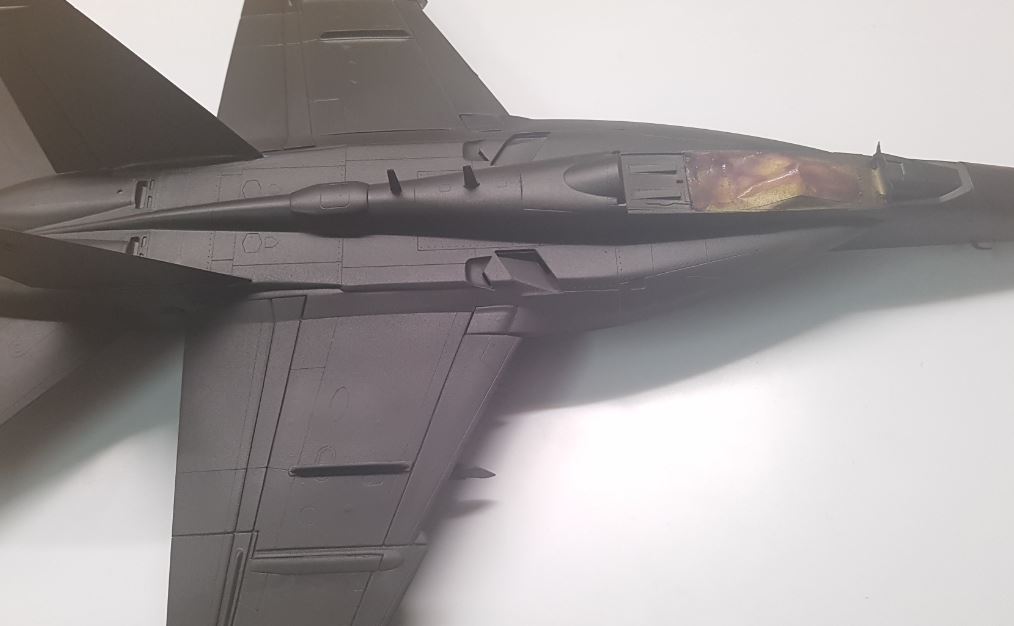

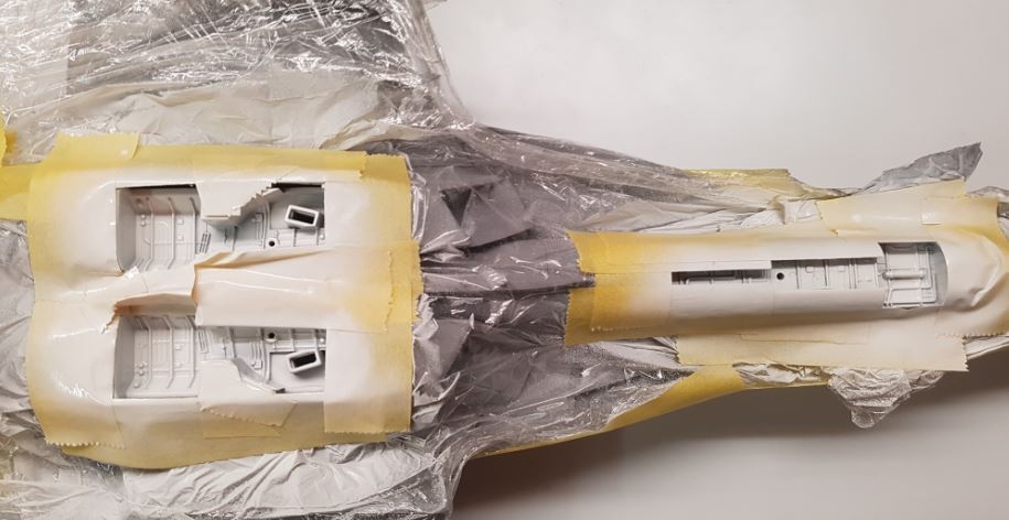

Die Fahrwerks-Schächte weiß lackiert
und den schwarzen Anti-Blend-Streifen auflackiert. Der zieht sich bis hinter das Cockpit. Eigentlich ein ganz schönes Design.
etwas näher betrachtet

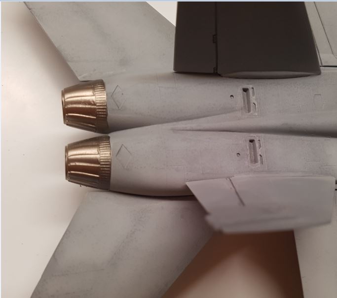

Die Austritte der Schubdüsen habe ich hochglanzschwarz grundiert und dan mit AlcladII Pale Burnt Metal lackiert. Die werde ich später mit Öl behandeln um sie zu verfärben.
mit Glänzer überzogen
und fertig dekaliert. Zeit für eine zweite Glänzerschicht. Danach kommt Öl.
Grüße
