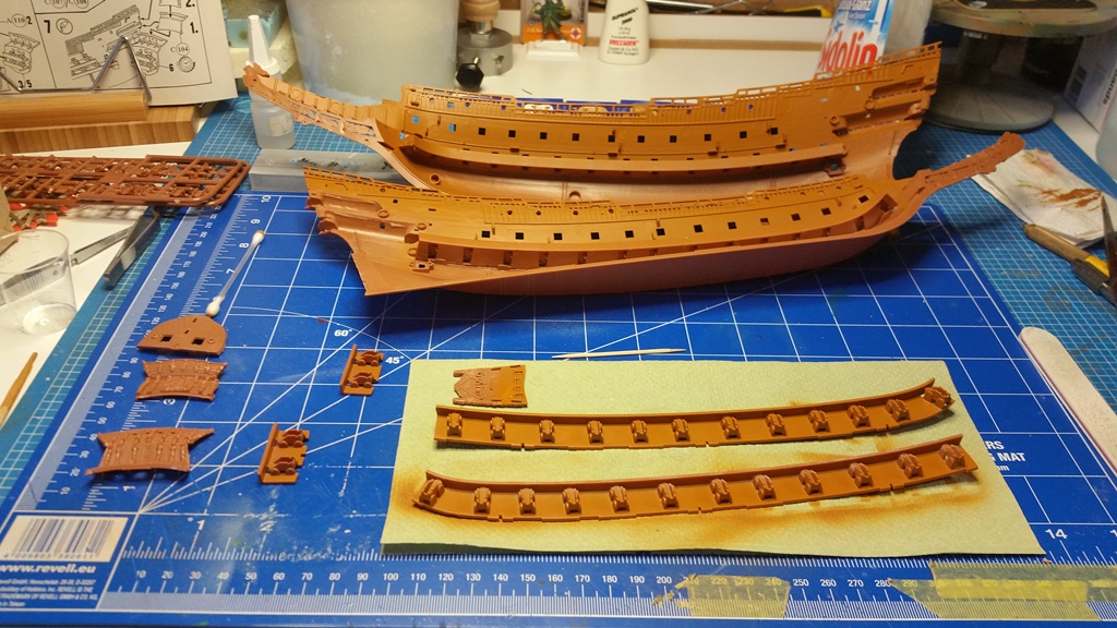

Nachdem der Inhalt der Schüttelbox (wann wird das eigentlich endlich mal geändert) auf dem Basteltisch lag und die umfangreiche Bauanleitung durchgesehen wurde, standen mir vor allem große Fragezeichen im Gesicht... wie fange ich nun an??? Bist Du von allen guten Geistern verlassen??? Diese Figürchen, Masse an winzigen Kanönchen - bohre ich die noch auf??? - und, und, und.
Na gut, am besten von vorne  :lol: - is klar. Aber die Reihenfolge der Bauanleitung einzuhalten ist ja auch nicht immer von Vorteil. UND baue ich erst die Teile zusammen und lackiere dann oder umgekehrt? In der Regel baue ich erst und lackiere dann. Angesichts der anstehenden fisselligen Detailbemalung, gehe ich wohl aber den anderen Weg.

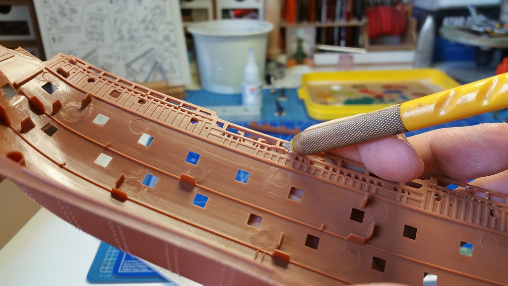

Also, erstmal vom Gustast befreien und etwas entgraten und versäubern. Ist eigentlich nicht viel zu tun. Der Guss ist nach meinem Empfinden sehr sauber.
Ich habe mich entschieden, die Deckattrappen mit den Lafetten(?) direkt an den Innenrumpf zu kleben und mit zu lackieren. Die Kanonenrohre klebe ich anschließend separat ein. Davon sieht man anschließend ohnehin nichts mehr durch die winzigen Luken.

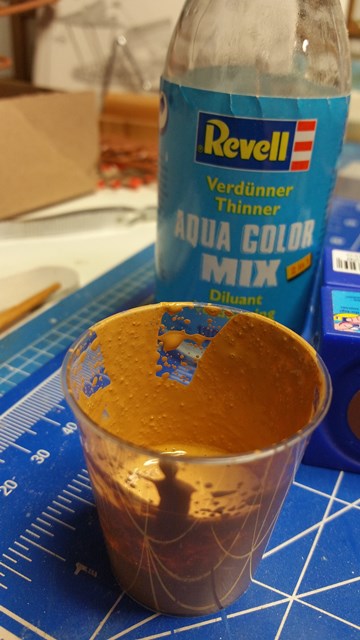

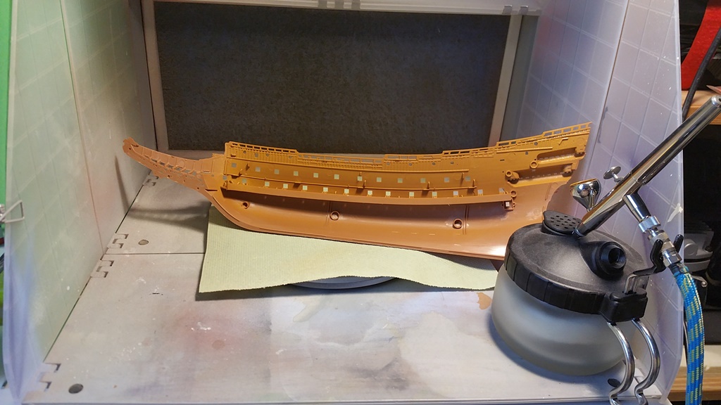

Nach den ersten paar Sprühstößen aus der Airbrush dann das ENDE. Ich habe nicht sofort gemerkt, dass die in meinem Vorrat noch vorhandene Farbe Afrikabraun wohl zu alt war und sich Grissel gebildet haben die die 0,2 mm Düse schön zugesetzt haben.
Also alles auseinander bauen (geht Gott sein Dank einigermaßen problemlos bei dieser Pistole) und reinigen. Die Düse reinige ich gerne mit Zahnhölzern.... KNACK!!! Spitze von Zahnholz abgedreht, die natürlich in der Düsenspitze stecken bleibt. Beim versuch, diese vorsichtig zu entfernen ist nun tatsächlich ein Teil der Düsenspitze abgebrochen. Das war es erstmal. Ersatzteil ist bestellt - dauert natürlich 10 Tage, daher Zwangspause. Ich werde mich dann mal als nächstes mit dem Aufbohren und Lackierender Kanonen beschäftigen.
