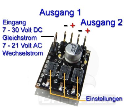

Ich habe da ein Problem ich baue gerade ein Airbus a320 Air Berlin möchte diesen mit licht
bauen habe das erste auch schon zusammen gebaut nur ein kleines Problem habe ich.
An diesem Flugzeug sind ja auch Blinklichter, habe mir Sachen gekauft aber irgendwie geht es nicht.
Ich komme gerade nicht drauf wo das Problem ist.
Hier die dinge die ich habe die irgendwie nicht zusammen arbeiten, könnt ihr mir helfen?

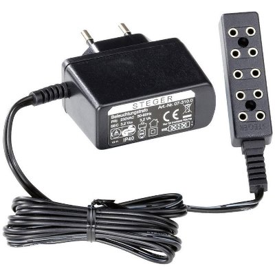

Wird das jetzt ein Ratespiel? Ein Netzteil mit Mehrfachausgang und - wie ich vermute- ein Wechselblink-Modul(?) Und was genau funktioniert denn jetzt nicht? Ein bisschen mehr Info wäre schon nicht schlecht... :roll:
Ohne zu wissen, was eigentlich das Problem ist, kann ich auch nur raten bzw. frage mal ins Blaue: Passt die Ausgangsspannung des Netzteils überhaupt zu dem Wechselblink-Modul - ich kann es nicht genau erkennen, aber kann es sein, dass da 3,2V Output auf dem Netzteil stehen? Dann geht es logischerweise nicht, wenn das Modul mindestens 7V will. Falls doch, welche Ausgangsspannung hat das Modul selbst? Und somit: Hast du passende LEDs bzw. die richtigen Vorwiderstände angeschlossen?

Hallo also die Birnen die ich habe sind  LAOMAO 20x 5mm Leds mit 20cm Kabel 12 Volt
 Die Ausgangsspannung ist : Gleichstrom - 0,75 Volt der Eingangsspannung , Eingangsspannung: 7 - 30 Volt DC / 7 - 21 Volt AC
Der Trafo ist Beleuchtungstrafo für Puppenstuben und Weihnachtskrippen 3,2 V, 3,2 W für 5 Glühlämpchen 3,5V-4,5 V oder 20 LED 3,5 V Gleichstrom

Naja, zunächst einmal fehlen hier Grundkenntnisse in Elektrik. Mit einem Netzteil, dass 3,2 V liefert, kann man nunmal kein Blinkmodul betreiben, dass mind. 7V zum Betrieb benötigt und erst recht keine 12V LEDs. Hier bräuchtest du zuerst einmal eins mit passender Ausgangsspannung. 5mm LEDs für ein 1:144 Modell finde ich auch ziemlich überdimensioniert, sowohl was Größe als auch Betriebsspannung betrifft. Des weiteren wirst du für den Zusammenbau sicher auch löten müssen...mehr will ich an dieser Stelle gar nicht ins Detail gehen. Mir scheint, dass du dir erst ein bisschen Basiswissen aneignen solltest. Das Elektrifizieren von Modellen ist kein Hexenwerk, setzt aber ein gewisses Maß an Erfahrung voraus - sowohl was die Elektrik als auch den Modellbau selbst betrifft.

Zur Stromversorgung des Moduls könnte für den Anfang eine 9V Blockbatterie dienen, die ist auch im Supermarkt erhältlich.
Auch ein Eisenbahntrafo wäre geeignet.
Unklar ist noch die Spannung der 2 Ausgänge, eindeutig mit "LED1" und "LED2" beschriftet.
Die sollten wir wissen um beraten zu können.
LED müssen mit passenden Vorwiderständen betrieben werden.
Ich selber verwende i.A. bei 5 V ( 5 V sind ein eingeführter weit verbreiteter Logikpegel, der könnte auch hier gelten ) 330 Ohm.
Das ist ein Anhaltswert, denn der Spannungsabfall bei LED hängt auch von der Farbe ab.
Die angesprochenen 12 V LED sind bereits mit eingebauten Vorwiderständen bestückt, wenn die Ausgänge des Moduls diese Spannung bereitstellen, dann wäre ein Modelleisenbahntrafo meiner Meinung nach gut geeignet.
Soviel an Tips mit den vorliegenden lückenhaften Infos.
